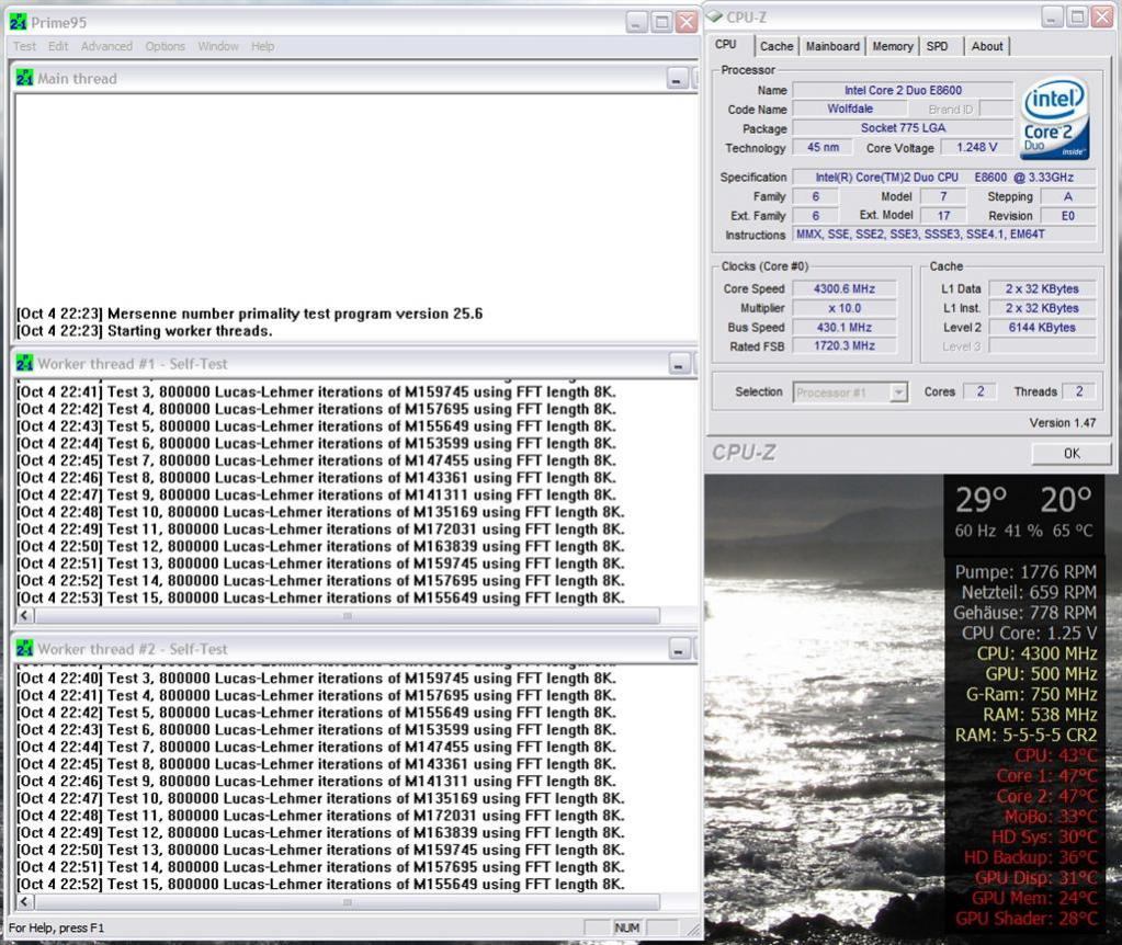

Hier meine Last-Temps. Die Raumtemp lag allerdings nur bei kühlen 18,5°. Die GPU liegt unter Last bei 57° etwa. Ich habe meine Priorität klar auf Silent gelegt. Die Lüfter auf dem Radi laufen nur auf 5Volt. Der eine Gehäuselüfter und der im Netzteil wie in Everest angezeigt. Ich bin wie pickebuh sehr zufrieden mit der Wakü. Dass ich 2 Fliegen mit einer Klappe schlage ist wie ein Bonus. Eigentlich wollte ich nur ein deutlich leiseres System haben. Die Temps hätte ich mit einem Triple Radi doch höher eingeschätzt.
@Knart na das sieht doch recht gut aus mit den Temps.
bei meinem Trible Radi laufen die Lüfter auch auf 5V . Angenehm leise :drool:
Warum meine CPU Core Temps relativ hoch sind, liegt zum einen am XX Flow Kühler. Zum anderen an der Bios Version F11 vom GA DS4 Board( Beim F9 Bios waren die Coretemps 5 °C niedriger)
@Knart
Prime mußt Du schon etwas länger laufen lassen, damit Dein Wasser die endgültige Temperatur hat und dann auch die restlichen Temps zuverlässig sind. Sogar daß hier ist zu kurz ... da kommt vielleicht noch 1° Wasser drauf :fresse:
Im Sensorenfeld unten rechts sind übrigens die beiden oberen Temps Wasser- (links) und Lufttemperatur (rechts) ... derzeit nur mit einem Triple Swiftech
