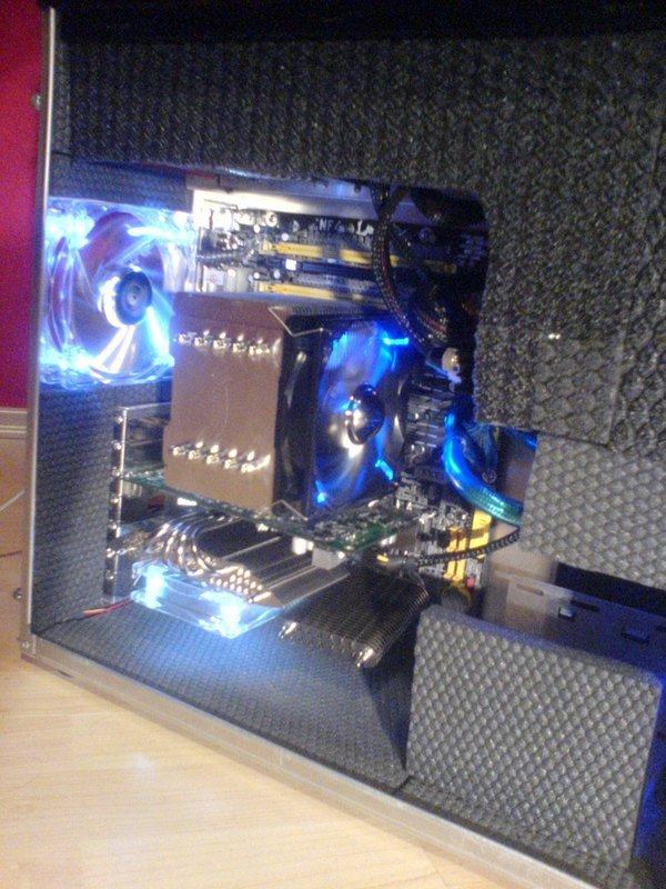

Habs jetzt endlich auch mal geschafft, meine kleine Brüllsau gegen den HR-05 SLI auszutauschen :d
Ich muss wirklich sagen das ich positiv überrascht wahr, Temperaturen waren vorher mit standard chipsatz Kühler (+AS5): idle ~45° load 55-59°
jetzt mit HR-05 SLI: idle 34° load ~49°
Muss aber gestehen, das mir die passive Variante bissi zu unsicher wahr, deswegen hab nen Be Quiet Silent Wings Lüfter davor gehängt
wie man auf dem Bild sehen kann, besteht jetzt ein kleines Platzproblem in meinem Gehäuse :( eigentlich wollte ich mir noch ne TV Karte zulegen :mad:
trotzdem ein Sahneteil ;) kann ich nur weiter empfehlen
