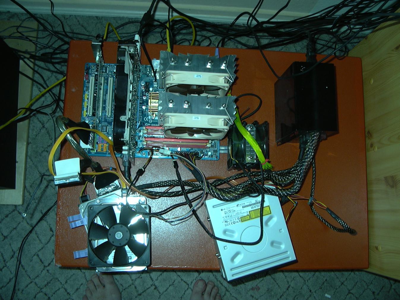

Aso alle Lüfter werden mittels Kabelbinder befestigt. Ich hatte halt nur grad an die Originalhalteklammern gedacht. Da wirds wohl nix werden mit 2 Lüftern an einem Turm.
Hier mal mein System mit der alten Graka...dann einfach hinten noch einen Lüfter befestigen.
