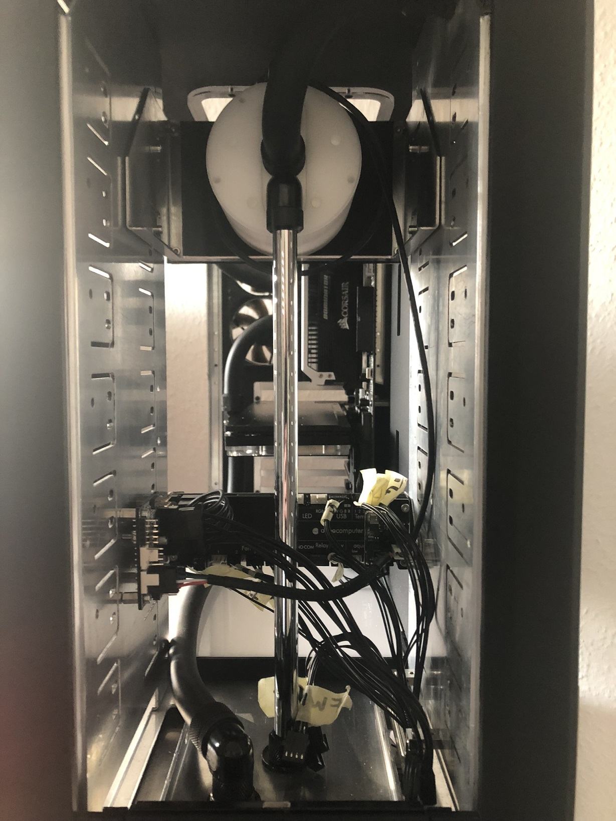

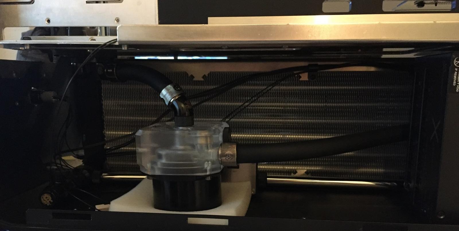

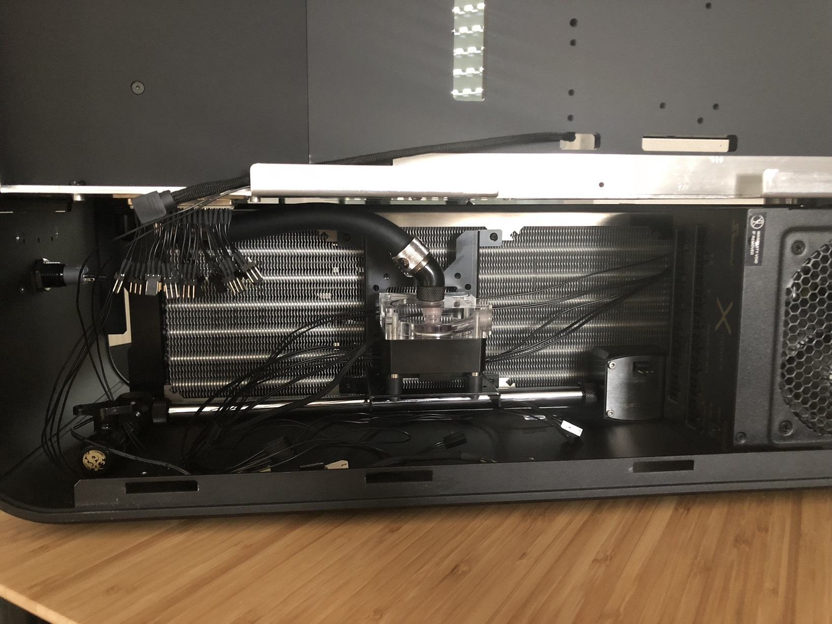

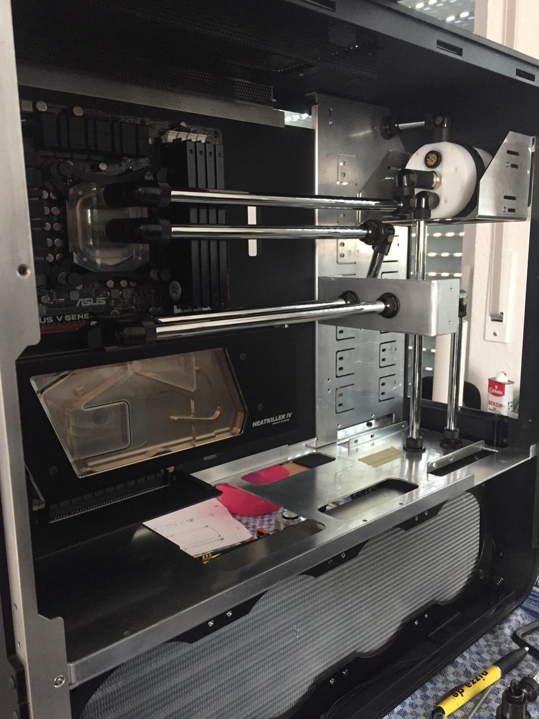

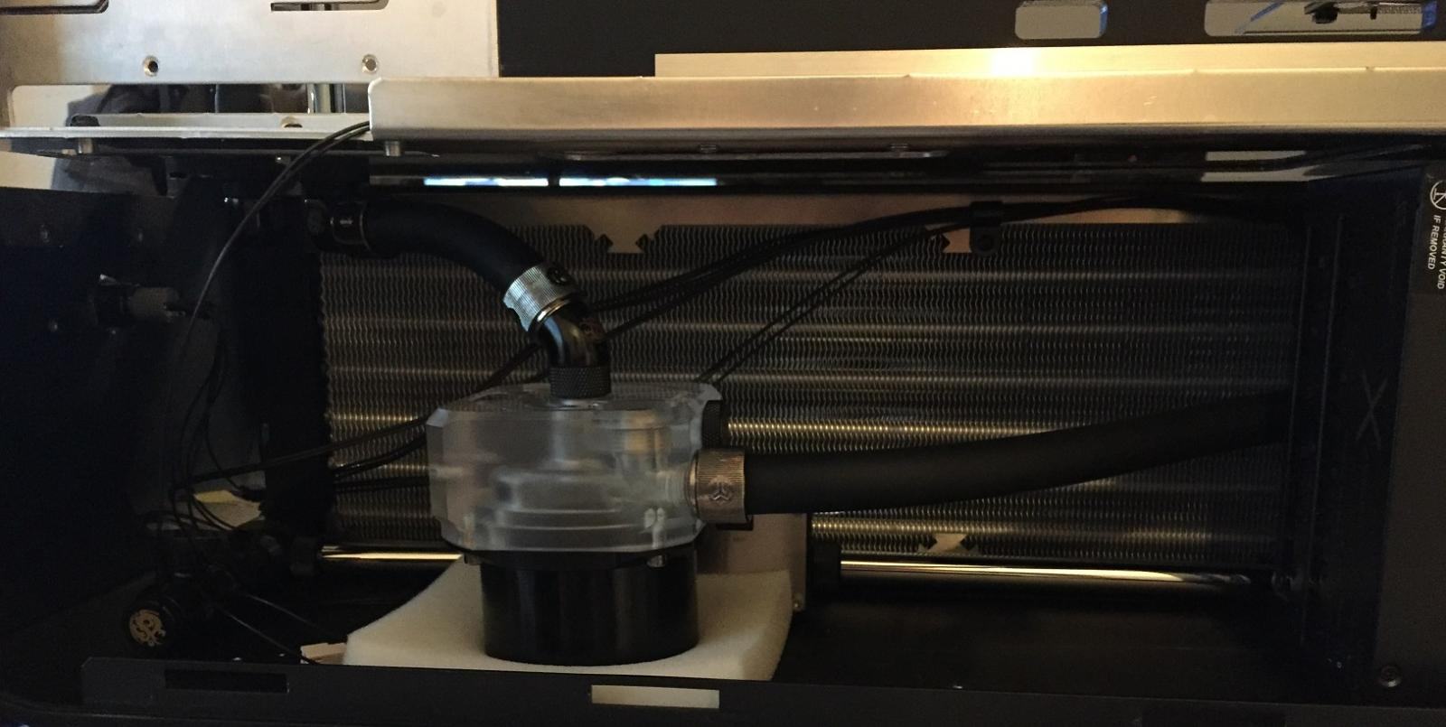

Eigentlich wollte ich auf eine Aquacomputer D5 PWM wechseln, aber hab mich nun dazu entschieden bei der DDC zu bleiben weil die D5 einfach nicht lieferbar ist und ich die DDC eh noch hier hatte. Montiert habe ich sie über einen EK UNI-Holder vertikal 120mm Fan.
Weil ich aufgrund des EK UNI-Holder den DFM neu positionieren musste, habe ich hierfür einfach die beiden Rohre getauscht und der DFM ist näher Richtung Netzteil gewandert... sehr nahe wie man sieht

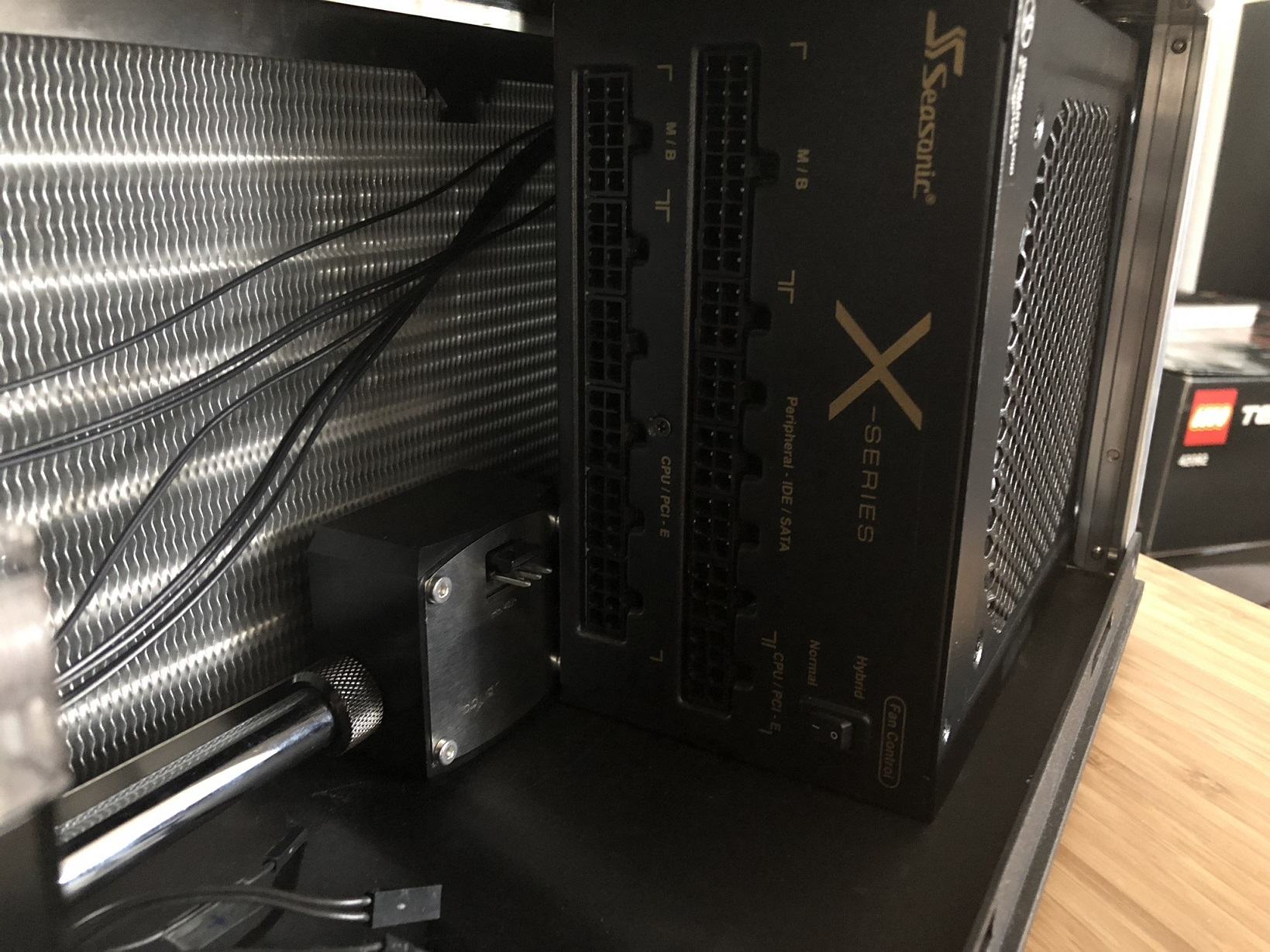

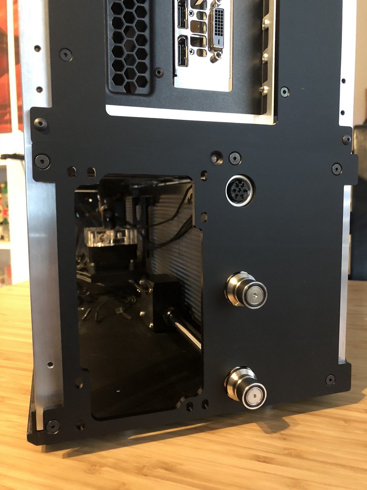

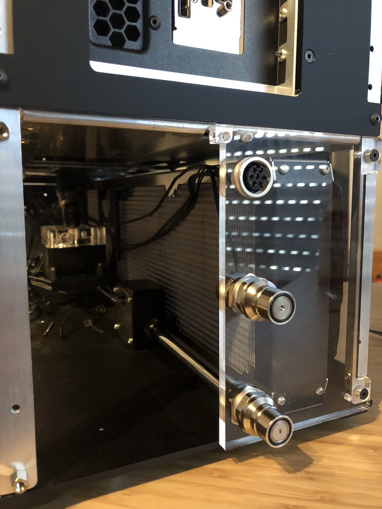

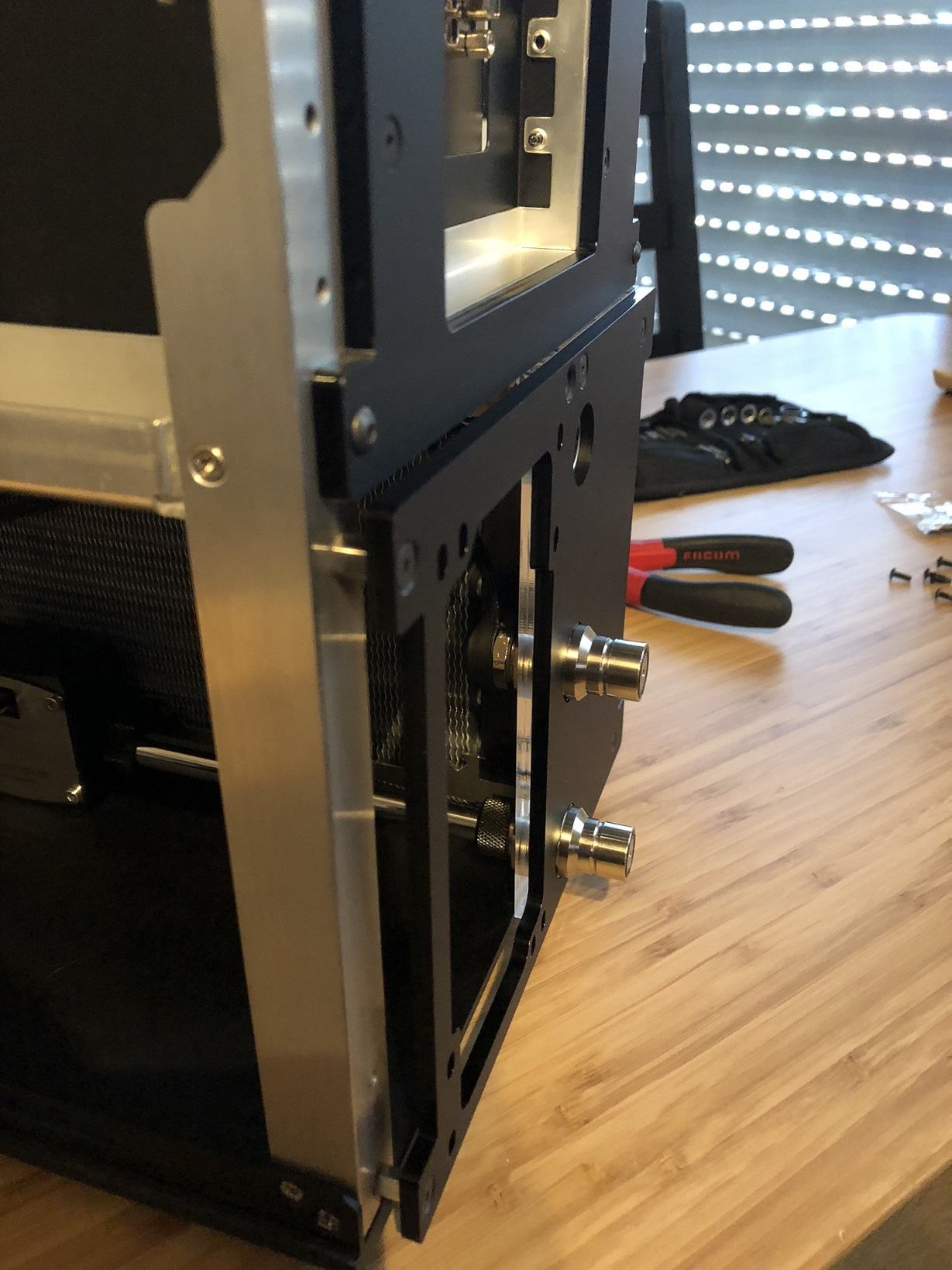

Desweiteren habe ich mir von Coldzero eine neue PSU Plate entwerfen und fertigen lassen, bei der ich nicht jedes mal alles auseinander bauen muss um das Netzteil ausbauen zu können. Die Plate besteht aus 2 Teilen:
1. Teil: 6mm Plexi, an denen die QD3s und die Lumberg-Buchse befestigt sind.
2. Teil: 3mm Acryl schwarz, an dem das Netzteil befestigt wird und einfach eingeschoben wird. So kann man die interne Verrohrung/Verschlauchung vormontieren und später einfach das Netzteil einschieben.
Der entstehende Spalt stört mich nicht weiter, in dem Fall gilt function > form:
(Die Bohrungen sind nicht von Coldzero, die habe ich auf Arbeit heute ausfräsen lassen. Hatte noch keine genauen Maße als ich bei Coldzero bestellt habe)

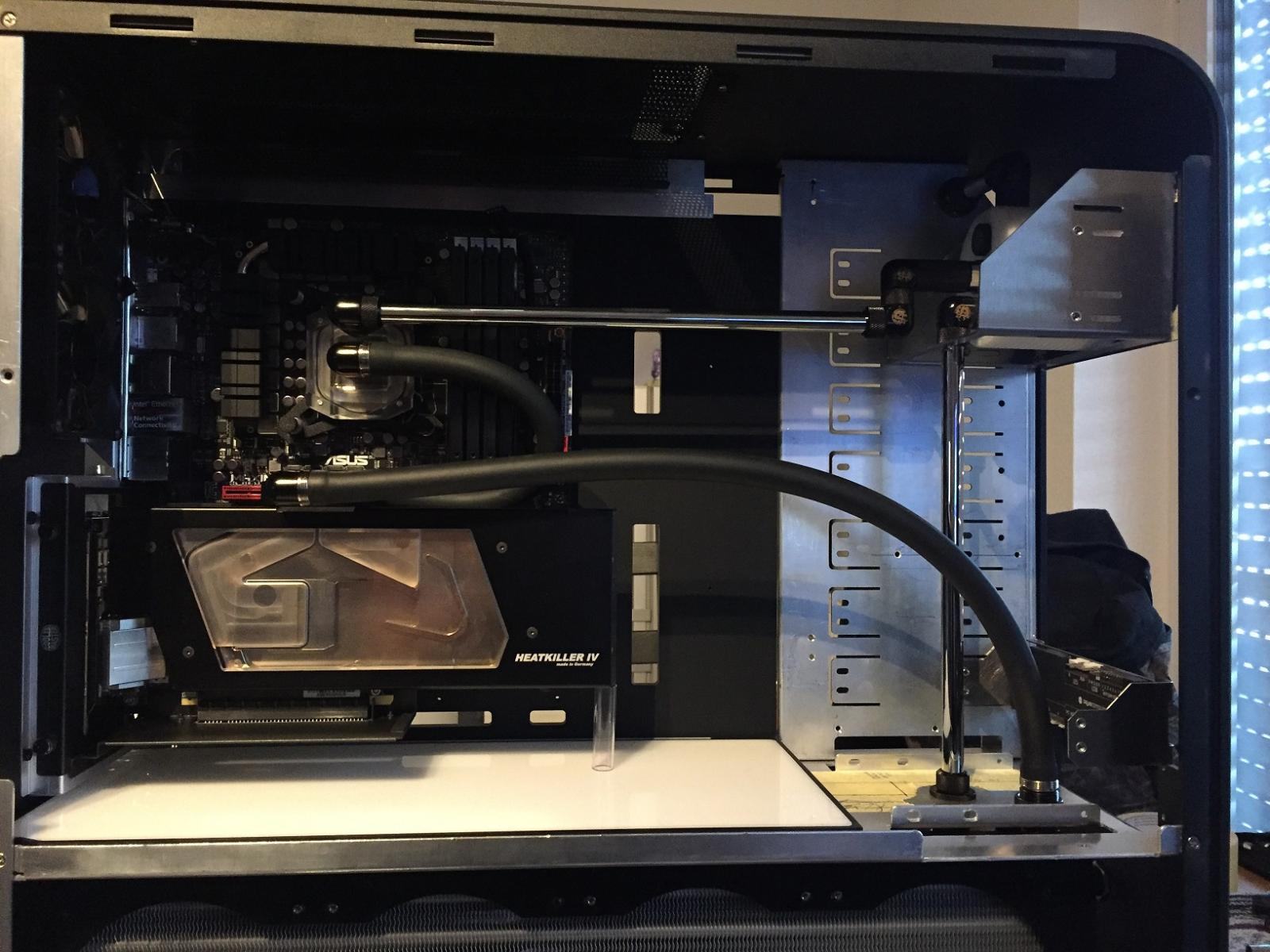

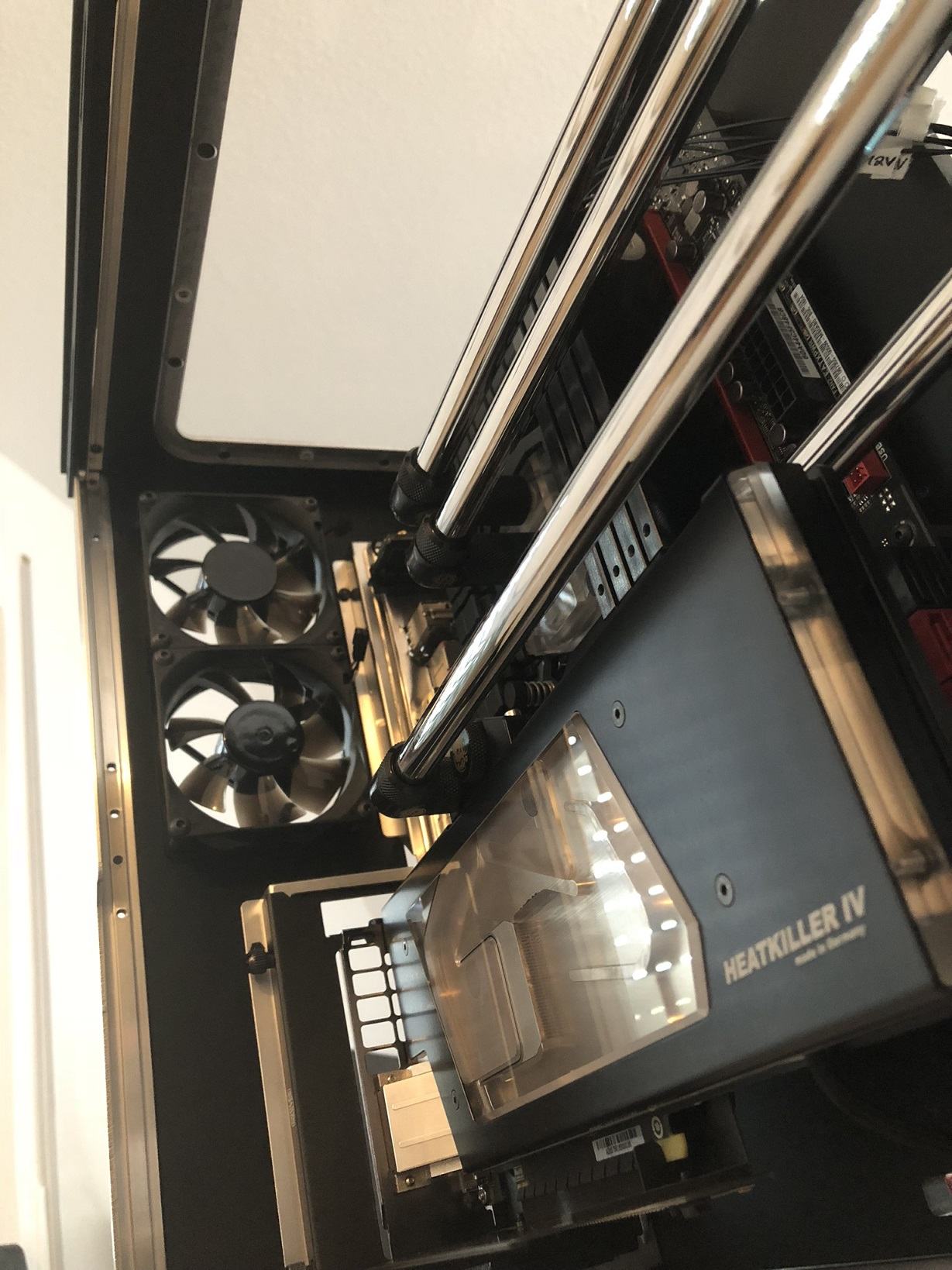

Auch von Coldzero ist dieses schicke Top Window:

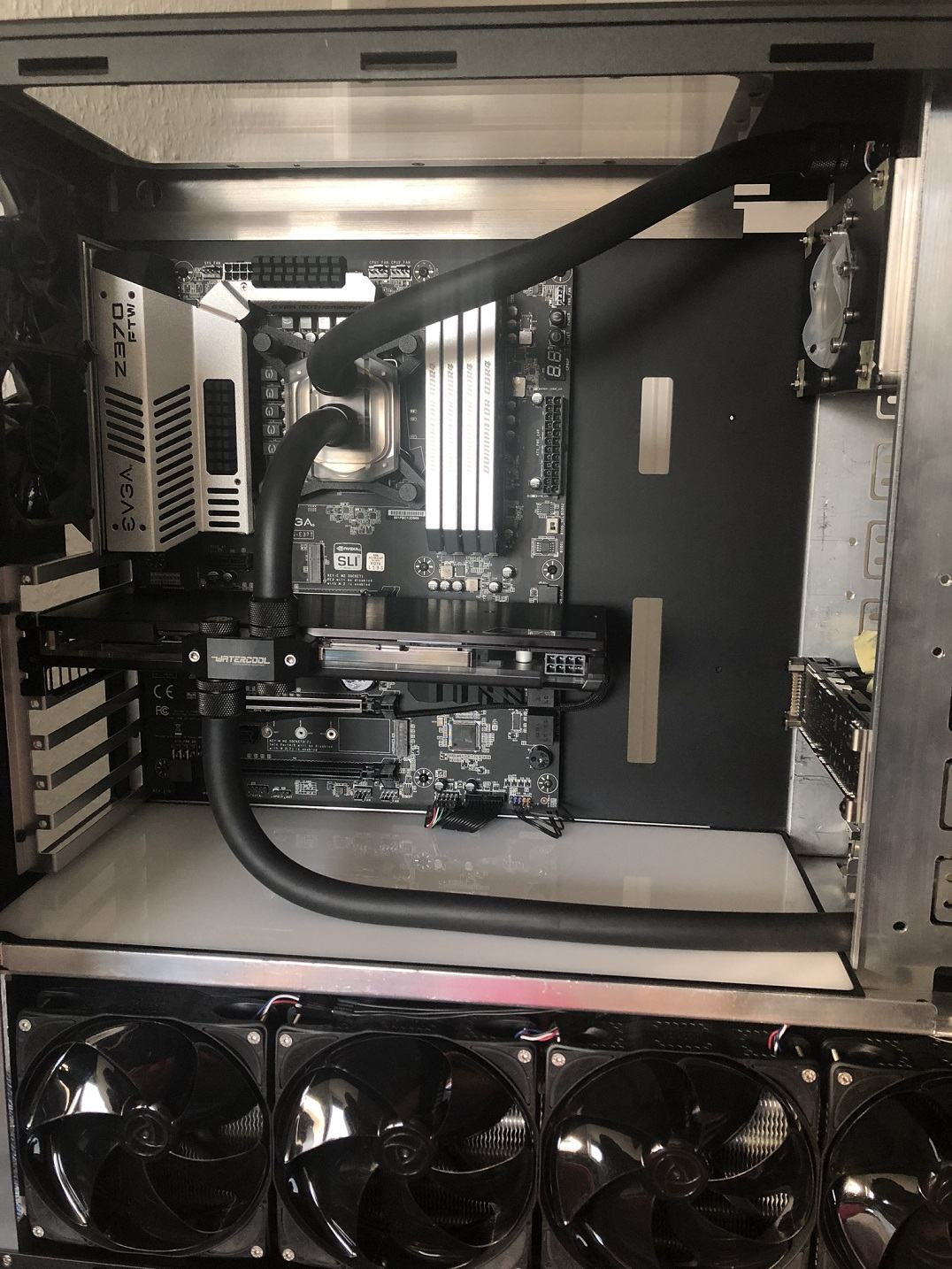

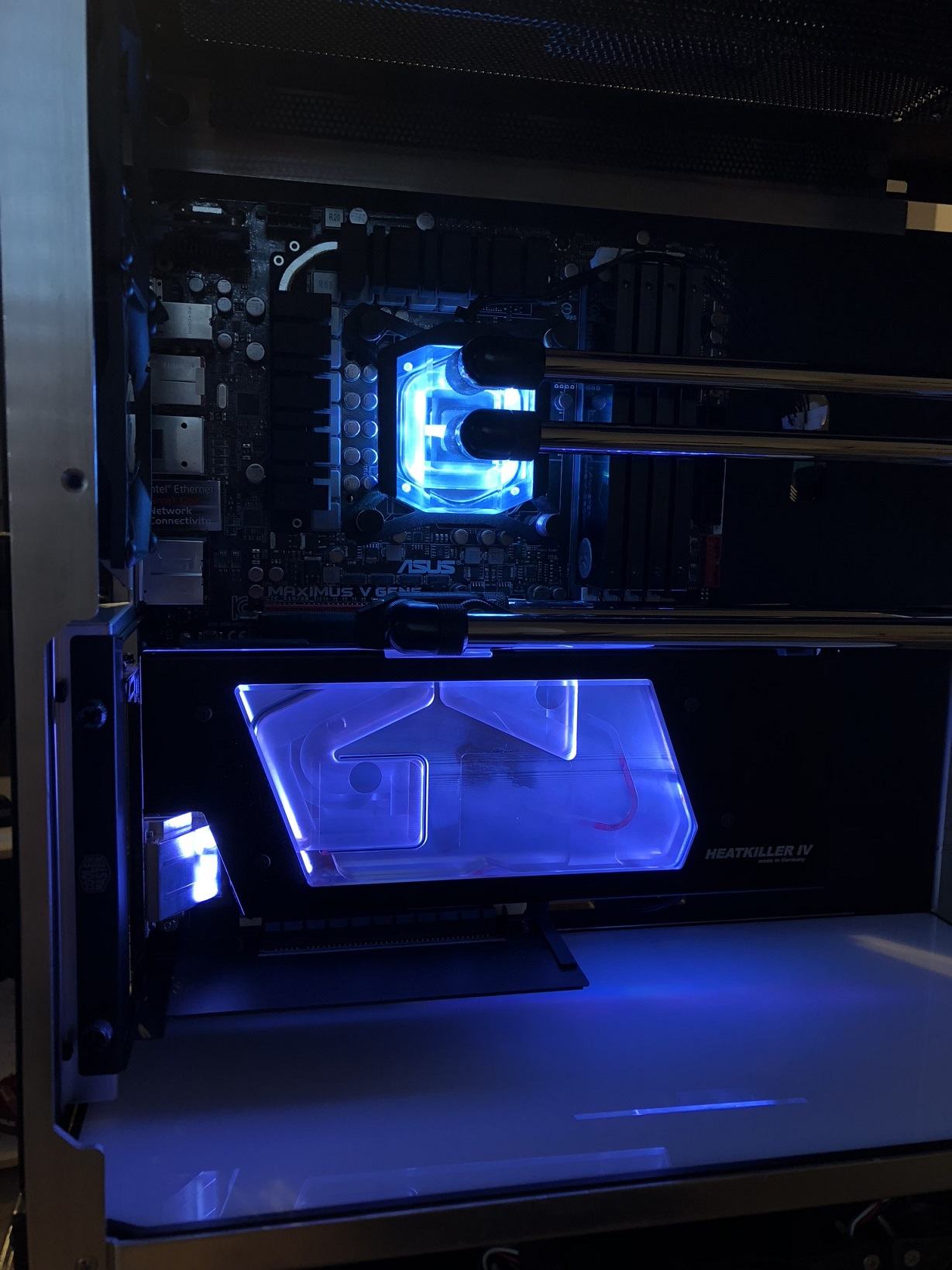

Um den Build passend beleuchten zu können, habe ich mir von einem Kollegen das Heatkiller IV Beleuchtungsmodul drucken lassen, das RyZ3N entworfen hat. Vielen Danke an dieser Stelle fürs Bereitstellen der STL-Dateien!
Zusammen mit der HKIV GPU Beleuchtung sieht das ganze echt schick aus.
Leider sieht man farbliche Unterschiede in der Beleuchtung. Das wird noch behoben, denn die LED-Stripes im Beleuchtungsmodul sind eh die Falschen (sind Standard, brauche aber die 8mm breiten Stripes, die es bei Watercool gibt) und das Beleuchtungsmodul soll nochmal in besserer Qualität gedruckt werden, da das Erste nur mal zum Testen schnell gedruckt wurde
