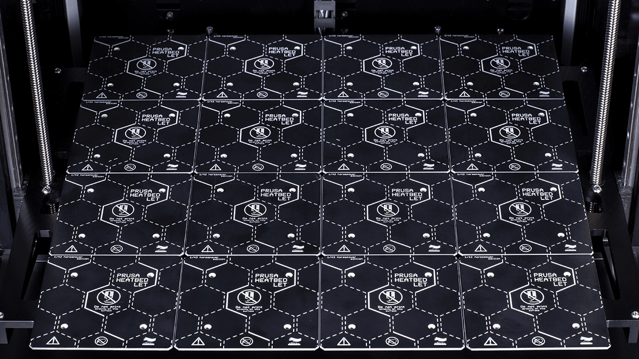

welche Heizmatte für einen 500*500 würdet ihr empfehlen.
Eine 8 mm fein gefräste Aluplatte habe ich auch schon da ...
Und was muss ich alles beachten.
Keenovo hat Matten in allen Größen. Sind nicht günstig, aber qualitativ gut. Zwei billige Chinamatten in 300x300 sind mir damals in der Mitte abgegangen und fingen an zu kokeln, das war ne gute Lektion in "mit echtem M3 Klebepad" heißt nicht qualitativ guter Kleber.
Du wirst aber ein SSR verbauen müssen und 220V Verkabelung mit korrekter Erdung usw.. ansonsten brauchst du ein deutlich dickeres Netzteil, einen starken MOSFET und sehr fette Kabel, bei 24V ballern da bei voller Leistung gerne mal 40 Ampere durch.
Und bitte sicherstellen, dass du ne zusätzliche Thermosicherung verbaust, und das Bett und den Rahmen vollständig erdest.
Im Zweifelsfall nen Elektriker ranholen, mit 220V Verkabelung ist nicht zu spaßen, das kann dich direkt durch einen Schlag grillen oder alle in deinem Haus durch ein Feuer, da lacht dich dann auch die Versicherung aus, wenn du es selbst und falsch verkabelt hast.
Wie häufig wirst du 500*500mm Drucken?
Ist der Bauraum beheitzt?
Falls die antwort selten und nein ist, dann ist die Lösung mehre Matten/Heiz-Znen zu betreiben wie beim Prusa XL um den Stromverbrauch zu senken.
Bei einem beheitzten Bauraum spielt das keine Rolle. Die Leistung die beim Druckbett gespaart wird, muss anschließend von der Bauraum Heizung aufgebracht werden.
Bauraum ist stand jetzt noch nicht beheizt.
War mal eine Überlegung.
Genau so wie das Druckbett in 4 Teile zuteilen und nur bei Bedarf alle anzusteuern aber wie gesagt ich kenne mich null aus.
Also ich brauche ein SSR und ein MOSFET
Nein, ODER. SSR für 220V Heizmatte, MOSFET für 24V Heizmatte + deutlich stärkeres Netzteil. Und bitte vorher informieren, was du noch alles brauchst, wie stark, und was es kostet.
Wie soll das eigentlich gehen, ohne dass das Bett sich ultimativ krumm zieht (auch beim Prusa)?
ggf. sind die einzelnen Heizplatten/Bettabschnitte untereinander beweglich aufgehängt?
Ist ja keine einheitliche große Fläche :d
... also ich kam mal auf die Idee, das Gehäuse vorzuwärmen indem ich einen P4 Boxed-Kühler (mit Lüfter an ner 9v Batterie) einfach in der Mitte aufs warme Heizbett lege.
3 min später schau ich in den Drucker, macht der Frühlingsstahl die totale Banane.. :d
Wie der Prusa XL aussieht weiss ich eh, wie das Ding in der Realität funktioniert...?
Wegen verziehen meinst du? Meine erste Befürchtung wäre da fast gewesen das es ggf schwierig werden kann den Teil von der Druckplatte auf Temperatur zu halten, während der Teil der nicht geheizt wird ggf die Wärme abführt
Na schau, das Metall dehnt sich ja unterschiedlich aus. Wenn sich jetzt die Mitte stärker ausdehnt als der Rand, krümmt sich das Ding zwangsweise unter enormen Kräften.
Du kannst dir konzentrische Kreise vorstellen mit definierten Abständen und Durchmessern. Eine Veränderung geht nur, wenn du in die 3. Achse ausweichst...

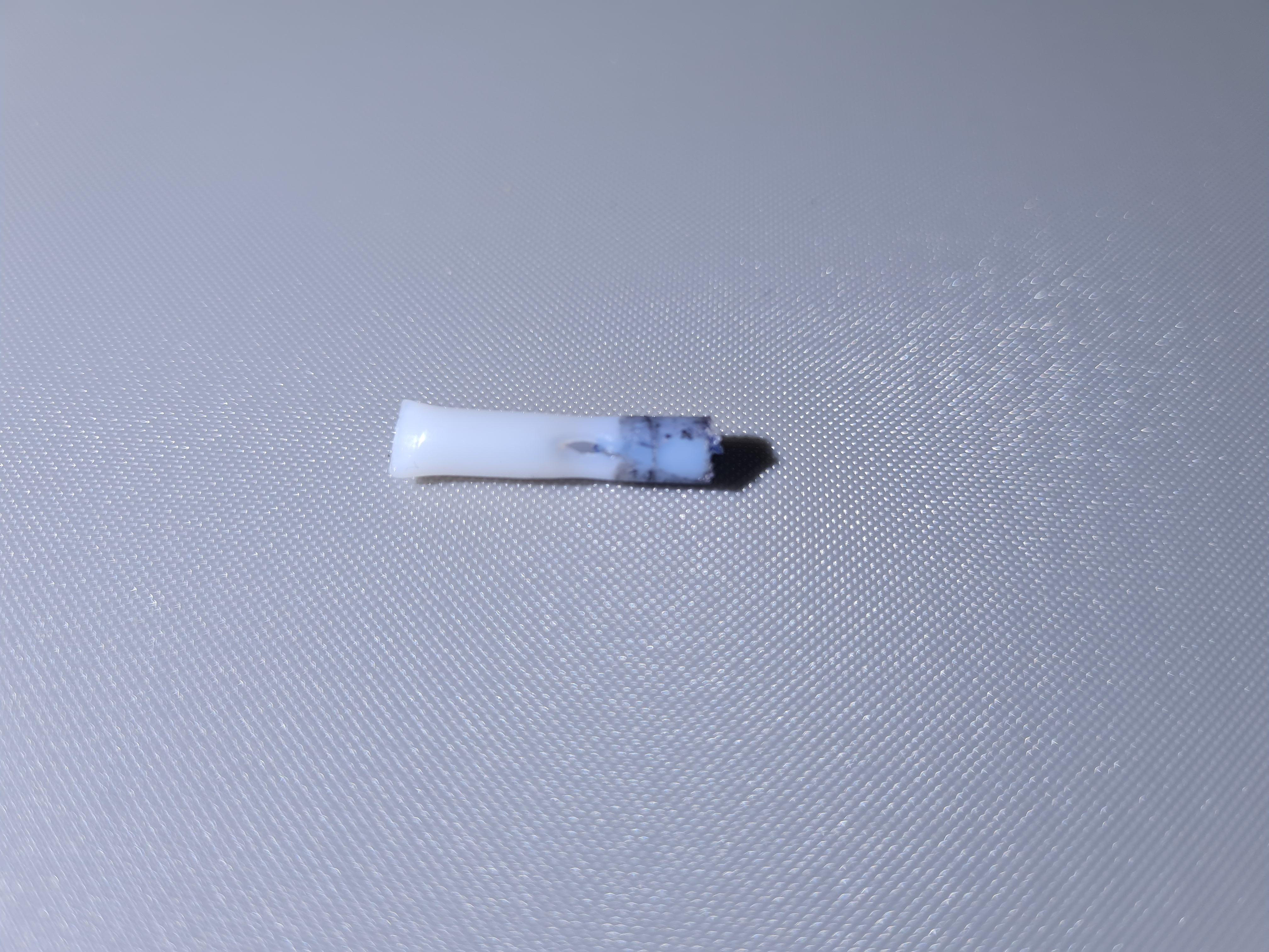

Guten Abend. Was muss ich denn machen das mir sowas nicht wieder passiert?20250206_174715.jpg
Vorhin Druck abgebrochen weil Düse zu, dann seh ich das am Bowden Ende. Ist das normal das doe PTFE tube ganz bis zur Nozzle geschoben werden kann?
Ja das war bei den alten Hotends so, kein metallenes Heatbreak. Da war des PTFE Schlauch bis zur Düse geschoben, daher durfte man bei den auch nie über 230°C drucken, weil sonst das PFTE schon anfangen kann zu schmelzen.
Was du machen kannst? Neu Kiste kaufen, nur Hotend tauschen lohnt da eher nicht beidem alten Gerät
Ähmja, nö, hab den Drucker erst letztes Jahr gekauft.... Drucke aber eigentlich auch nicht über 225°
mach hald auch nicht soviel das sich so ein 1000€ Gerät halbwegs rechtfertigen lässt. 330x330x400 ist hald auch nett... werd das mal beobachten
Wann du den gekauft hast ist erstmal unerheblich fürs Alter der Technik. Schau halt mal wann der Drucker auf den Markt kam.
Was wäre denn stand der Technik? So ein Bambulab x1c?
Ich mein ich wusste beim Kauf schon das es nicht der neuste geile Scheiß ist, aber 330x330x400 für 250€ war einfach verlockend. Sollte doch mit einem anderen Hotend dann klappen. Bzw. tut es das momentan ja auch wieder.
So einer von Bambulab wär hald schon deutlich flotter....
Eher Richtung K2 (Combo müsstest du wissen ob du brauchst).
Und ja neues hotend geht auch, aber man muss halt sehen wie alt der tronxy schon ist. M.e. lohnt sich das nur wenn man eh basteln will und da dann nicht nur wert auf Preis/Leistung gelegt wird.
Ich weiß hald ehrlichgesagt nicht ob sich das für mich lohnt. Ich druck hald nur das was ich, oder gute Bekannte mal so brauchen. Hab gerade noch ein Verpacktes Hotend gefunden. Müsste ein E3D V6 Klon sein das ich damals an meinen Anet A8 Klon bauen wollte. Das hat sogar ne "richtige" Heatbreak. Morgen mal den Lüfter abbauen und Heizpatrone messen. Evtl bekomm ich das ja irgendwie verbaut. Wobei, jetzt läuft er ja wieder. Vll. waren die vielen Temptower schuld. (Bis 245°) normal drucke ich nur bei um 225°C. Der Tronxy hat Schätzungsweise auch erst 200Std gelaufen. Von daher bin ich doch eher zögerlich mir ein Gerät für 1,5k zu holen. Spielgeld wäre zwar da, aber die aktuellen Nvidia Karten lass ich glaub ich eher aus. Mal sehen was ich mir dieses Jahr zum Geburtstag gönne. Danke auf jedenfall für den Input. Hab ich wieder was zu lesen :-D
Guck aber mal, auf welche Spannung die Heizpatrone ausgelegt ist, bei den uralten Dingern gab es noch 12V oder 24V.. nicht, dass du dir die Hütte abbrennst.
