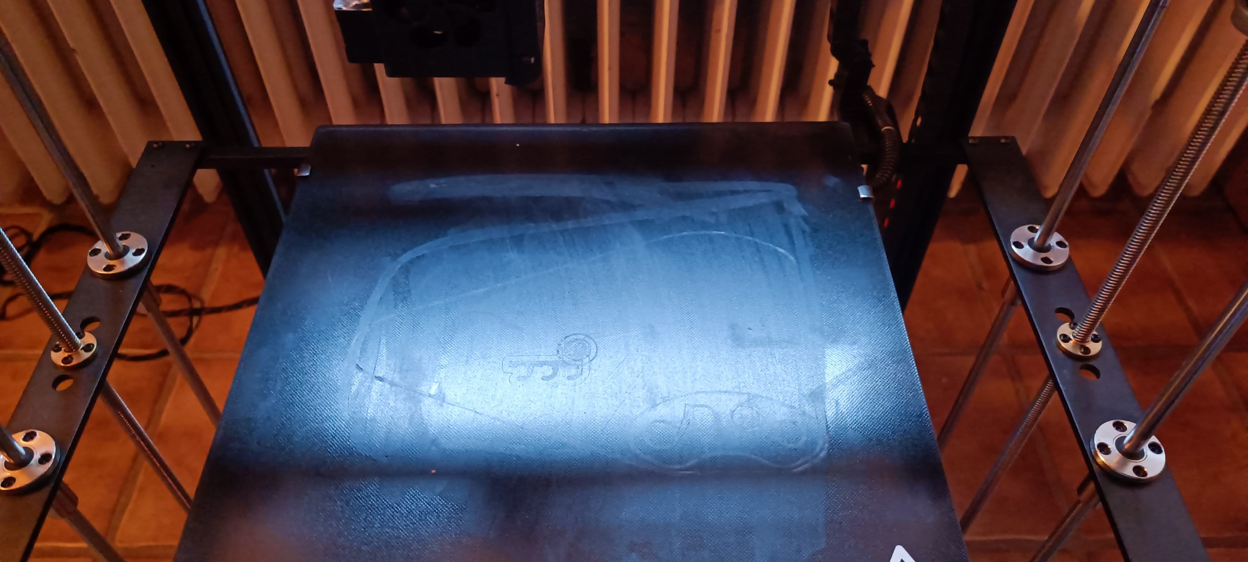

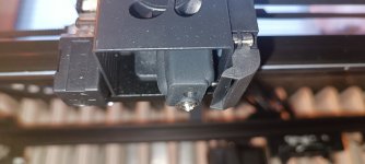

So hab meinen bomber bekommen... der typ bekommt 3 ebay sterne, dank seiner "großzügigen" Verpackung ist die stellschraube vom extruder komplett verbogen. und wahrscheinlich der ganze drucker verzogen, aber das muss ich erst prüfen.
das board was drin ist ist das alte wo das 40 pin direkt drauf geht, jippie, löten. Adapterboard gibts nur in china und bis anfang april wollte ich nicht warten.
ich hab jetzt auch das skr 1.4 bestellt und tmc2209er.
PS: der hat einfach umzugskartons zerschnitten und eine lage bubblefolie, und das ganze über hermes losgejagt. Ja die Post streikt sagte er....

Zeig mal ein Bild vom Extruder, ggf. habe ich den gleichen hier noch rumliegen.

Ja, voll montiert als Neu - B-Ware, gut das man auf dem druckbett den letzten druck noch sieht, aus der Nozzle noch n bisserl filament geguckt hat.... oh man....
