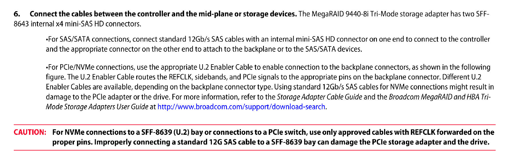

SAS verwendet an der Stelle zwar den selben Stecker aber mit anderen Belegungen.
Von daher gibt es auf Controllerseite keine Baustelle.

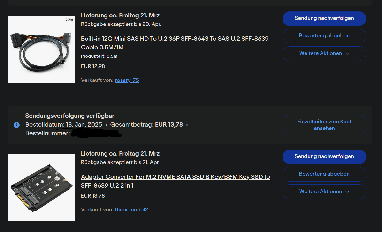

Muss man ggf. am Controller noch NVMe aktivieren?
Ansonsten könnte auch der Adapter defekt sein.
Das mein ich, aber wenn der Tri-Mode Controller beides kann... muss mir das nochmal ansehen.
Bei STH und reddit findet man ein klein wenig, dass man wohl spezielle Kabel von Broadcom dafür brauchen soll, ob dem wirklich so ist und man das nicht umgehen kann...?
Sollten die HBAs selbst erkennen was dran liegt, oder muss man die im Bios entsprechend schalten?

Also diese Doppel-M2 Platine war ja billig (12€ ebay).
Die Kabel kann ich bei Amzn ja zurück schicken...
Ist jetzt nicht sooo das Drama, wenns nicht geht. Ich bin nicht auf diese Funktion angewiesen, fand es aber eine gute Option und wollte das testen (auch wie die Performance so aussieht).
Die verwendete Platine hätte den Kabelsalat schön klein gehalten... werd schauen müssen, ob ich diese SFF-U.2 Kabel günstig bekomm zum testen, würde mich aber nicht wundern, wenns trotzdem nicht läuft... bin mir da nicht sicher, was die am Kabel gedreht haben, aber irgend ein Fallstrick dürfte eingebaut sein (in Foren wird immer auf das "broadcom u2 enabler" Kabel hingewiesen, für den ich leider zu Fachfremd bin.
