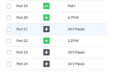

So CloudKey und Switch sind montiert, leider habe ich das Problem, das die 24V Geräte nicht online kommen nach einem Update der Kamera?! Sie liefen kurz, nun aber nicht mehr (ja, es sind definitiv 24V APs sowie eine Cam).
Jemand eine Idee?

Der erste Reset hat nicht funktioniert. Scheinbar zieht er sich die Konfig neu über den Cloud Key. Man soll laut Unifi Forum alle LAN Kabel trennen und dann resetten. Werde ich morgen mal testen.
Der Reset funktioniert erst richtig, wenn man den Switch vom Controller entfernt, alle Kabel trennt und dann den Reset-Button betätigt. Hilft aber insofern nicht weiter, da der Switch nach einem Neustart die 24V nicht mehr liefert. Habe jetzt die PoE Netzteile wieder aktiviert, in der Hoffnung, dass bald eine neue FW Abhilfe schafft.
