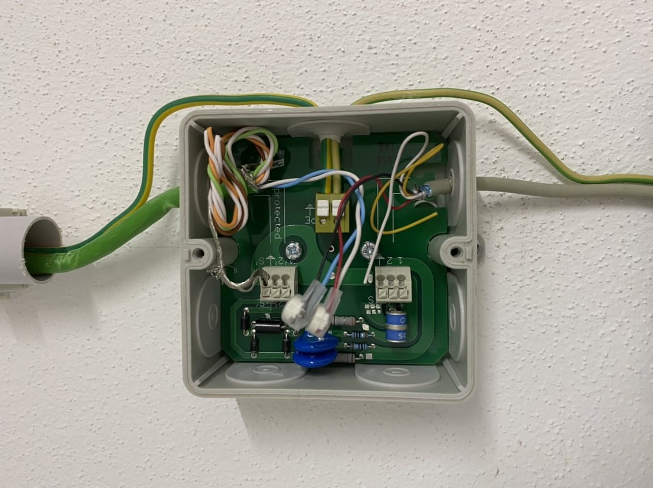

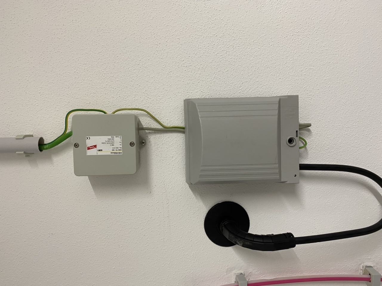

hier mal ein Bild von diesem seltsamen Kasten der im Keller vom Elektriker montiert wurde, von diesem gehts ins Erdgeschoss in eine TAE Dose:
