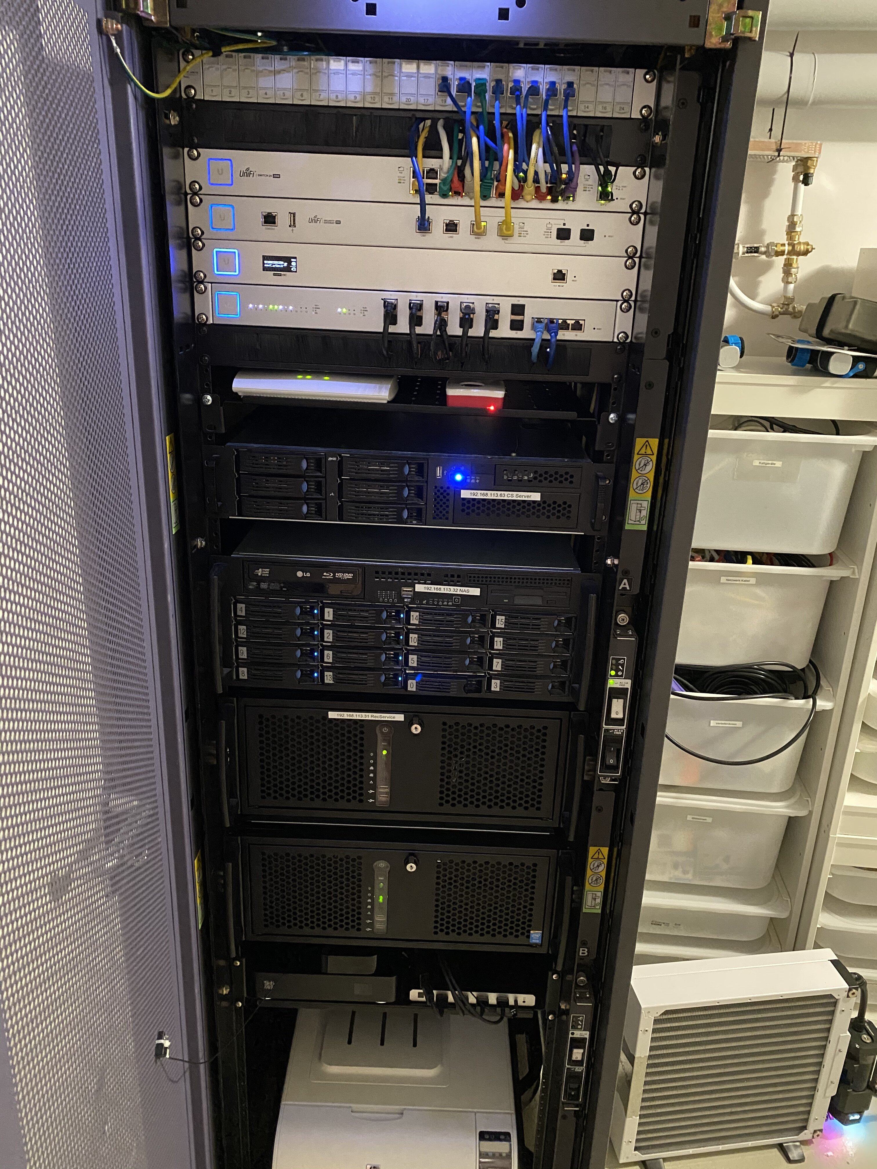

Ich war dieses Wochenende fleißig und hab mit dem Ausbau unseres Heimkinos begonnen... ok, quasi begonnen, eigentlich hab ich nur den Serverschrank weitestgehend ausgeräumt, überflüssigen Mist rausgeschmissen und ein wenig die Netzwerkhardware modernisiert, vorbereitend auf das weitere Vorhaben...
Konkret zogen neu ein:
1xUDM Pro mit 8TB WD Purple
1xUSW-24-Pro
1xSynology RS820+ (Backup, Haussteuerung, Nextcloud, ect.) ... darin werkeln 4 Stück WD Red 8TB, die waren bereits vorhanden
Einrichtung war easy, keine Probleme mit der Hardware soweit.
Krass ist der Geschwindigkeitsunterschied zum alten kleinen USG, die UDM ist schon massiv performanter.
Nächstes Wochenende gehts weiter...
Wand wird eingezogen um das entstehende Heimkino abzutrennen und einen Abstell-/Geräteraum zu schaffen, wo der Serverschrank dann drinsteht.
In die freien HE's vom Rack kommt dann noch die Kino-Hardware (Receiver, AMP's, ect.)
Die ganzen Glasfaser- und Patchkabel vom Kamerasystem müssen auch noch umgelegt und in den neuen Raum gezogen werden... liegen aktuell im Dachboden... wird sicher ein Spaß.
kurze Patchkabel muss ich erst konfektionieren, bis dahin wurde verwendet was rumlag. Patchkabel konfektionieren ist ne Arbeit, die ich gerne Wochen, wenn nicht Monate, rausschiebe.
Die ganzen noch anfallenden Patchkabel auf die Keystones zu friemeln ist auch was, auf das ich mich nicht freue.
Ein paar Kabelmanagementhalterungen brauch ich noch.... die Synology bekommt noch Rails, hol ich morgen ab.
So schauts aktuell aus...
Der Switch (USW 8-150W) von der Garage fehlt noch (is per Glas angeschlossen und das muss ich erst noch vom Dachboden runterbringen und neue Anschlüsse draufspleißen), Ersatz derweilen ist der Mesh AP ... UDM und 16XG werden noch per 10G angebunden (hoff die SFP+ Module kommen morgen)... 16XG und USW24P bekommen dann auch einen 20G Bond wenn die Module kommen.
Warum mach ich den ganzen Spaß?
Nunja, Kino hatten wir schonmal, wollen wir wieder, diesmal aber richtig... neuer Beamer zog vorletzte Woche ein, der ist verschwendetes Potential im hellen Wohnzimmer.
Für das Überwachungssystem lief alles im Dachboden zusammen und da oben rauchen mir regelmäßig die PoE-Switche ab (viel zu heiß da oben im Sommer)... Den Serverschrank haben wir ja schon länger, jetzt wollen wir wirklich alles was irgendwie mit Technik im Haus zu tun hat da rein bringen.
Dürfte ne schöne "Winterbaustelle" werden.
Absolut overkill, aber geil!
Könnte ich mir hier auch vorstellen, nettes Setup, mit jeder menge freier Anschlüsse! :d
Und Heimkino mit Beamer macht einfach laune. Zu schade, dass ich derzeit nur Dachschrägen habe, ohne passende Wand für so ein Spielzeug. War in meiner vorherigen Wohnung ein Traum.
Habs da auch etwas übertrieben .. ^^
Muss mal aufräumen und die restlichen Kabel anschließen. 48 Netzwerkanschlüsse ist halt absoluter Overkill...
Netzwerk läuft aber este Sahne, bin da mit Unifi total zufrieden!
Heimkino ist auch vorhanden ... Sony VPL HW65 ES + Elite Screens Saker Tab Tension – CineGrey 5D + Atmos Setup
Wird aber leider viel zu wenig genutzt. Trotzdem total zufrieden!
ach ja, wenn man mit dem Mist mal anfängt... 8-)

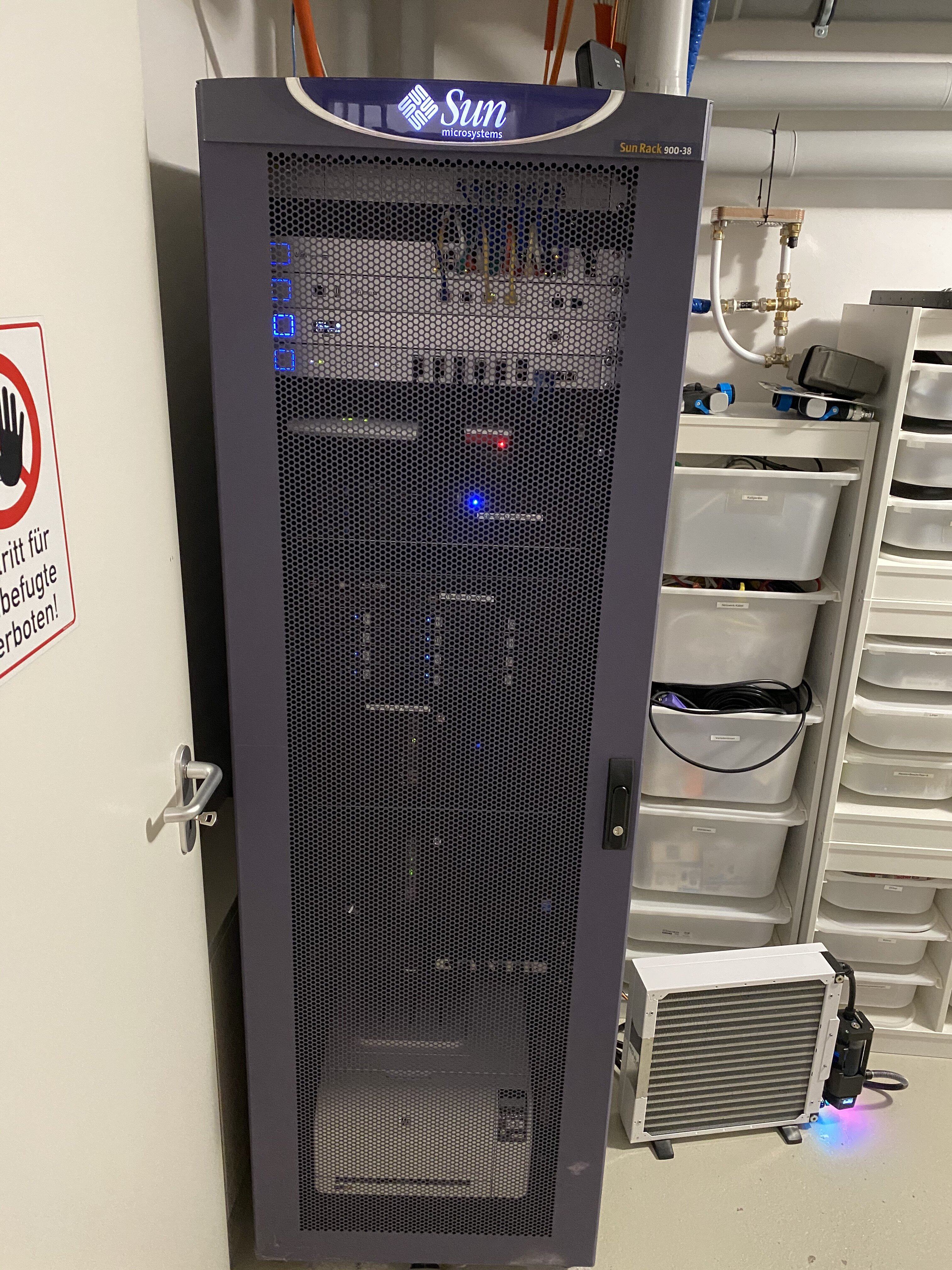

ich hab auch den ganzen HTPC / Apple TV / Oppo Gedöns im Serverschrank, und verteile das per HDFury Maestro über CAT6 ins Wohnzimmer zum TV und Receiver.
Inkl. Ambilight.
So hat man keinerlei Geräusche von Lüftern / Wakü des MadVr HTPC oder ähnliches im Wohnzimmer :-)
Wegen euch mag mich meine Freundin immer weniger.
Inkl. Ambilight.
Anhang anzeigen 540351Anhang anzeigen 540352
Das hat Stil ! Aber mir fehlt iwie mindestens ein Sun SPARC....
N Trofast für die private Kabelsammlung hat aber auch was :fresse: Ich hab sowas auch mal vorgeschlagen, mehr als n 9HE Rack für die Netzwerkverteilung ist es nicht geworden :shot:
ja, auf Kabelkonfektion hab ich leider so gar keine Motivation, aber der Winter beginnt ja gerade erst .......

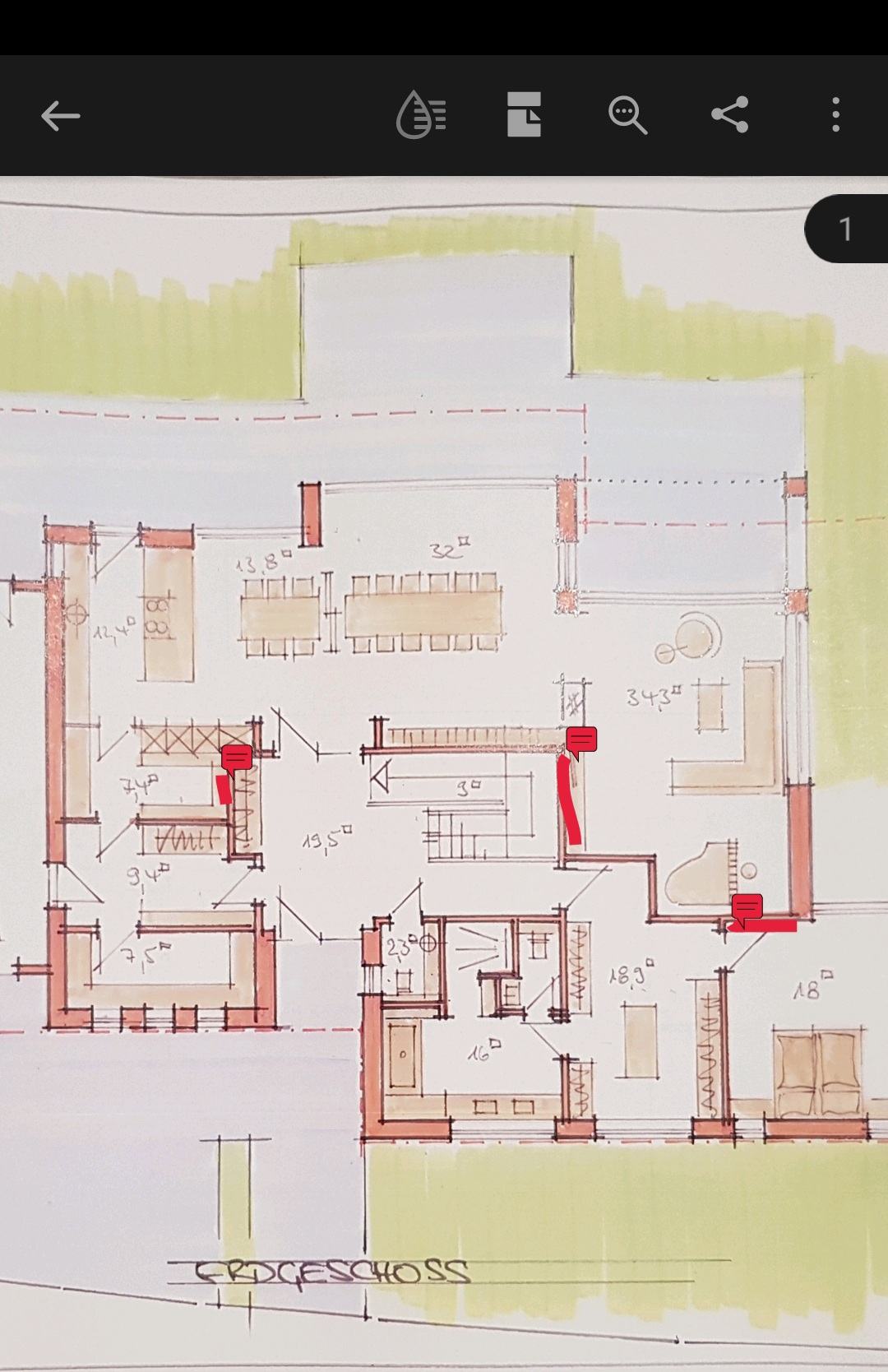

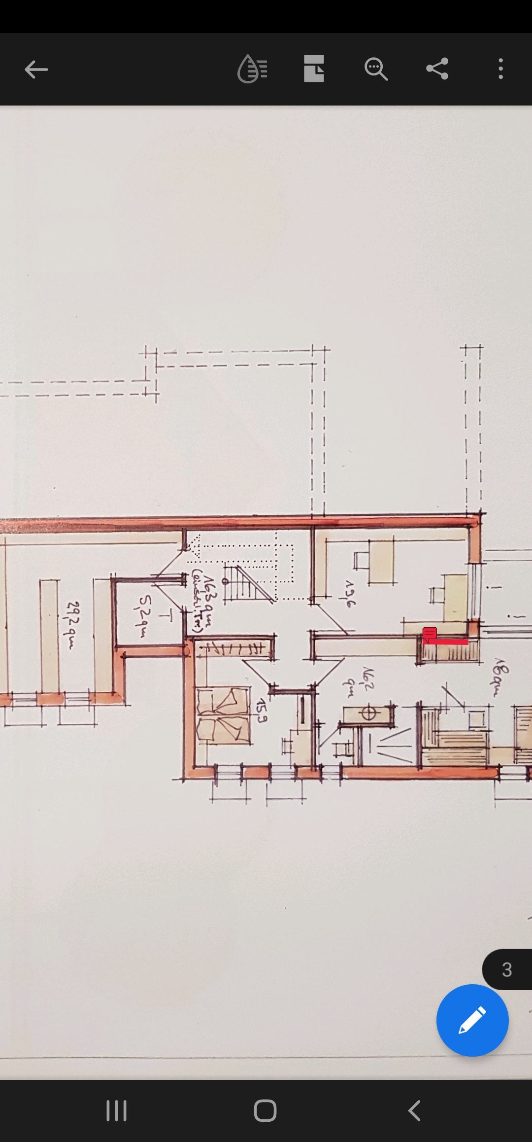

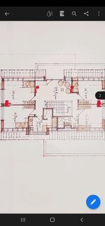

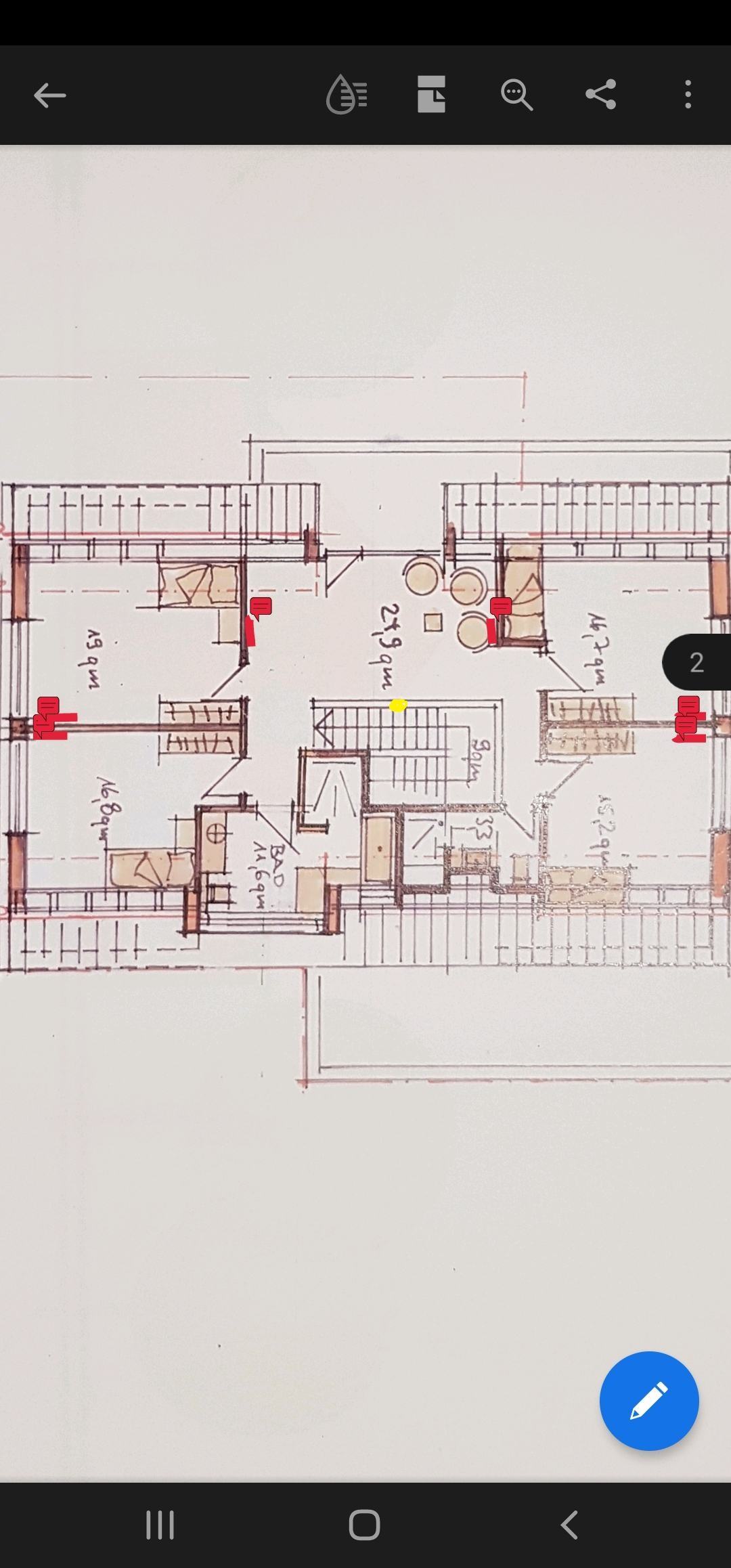

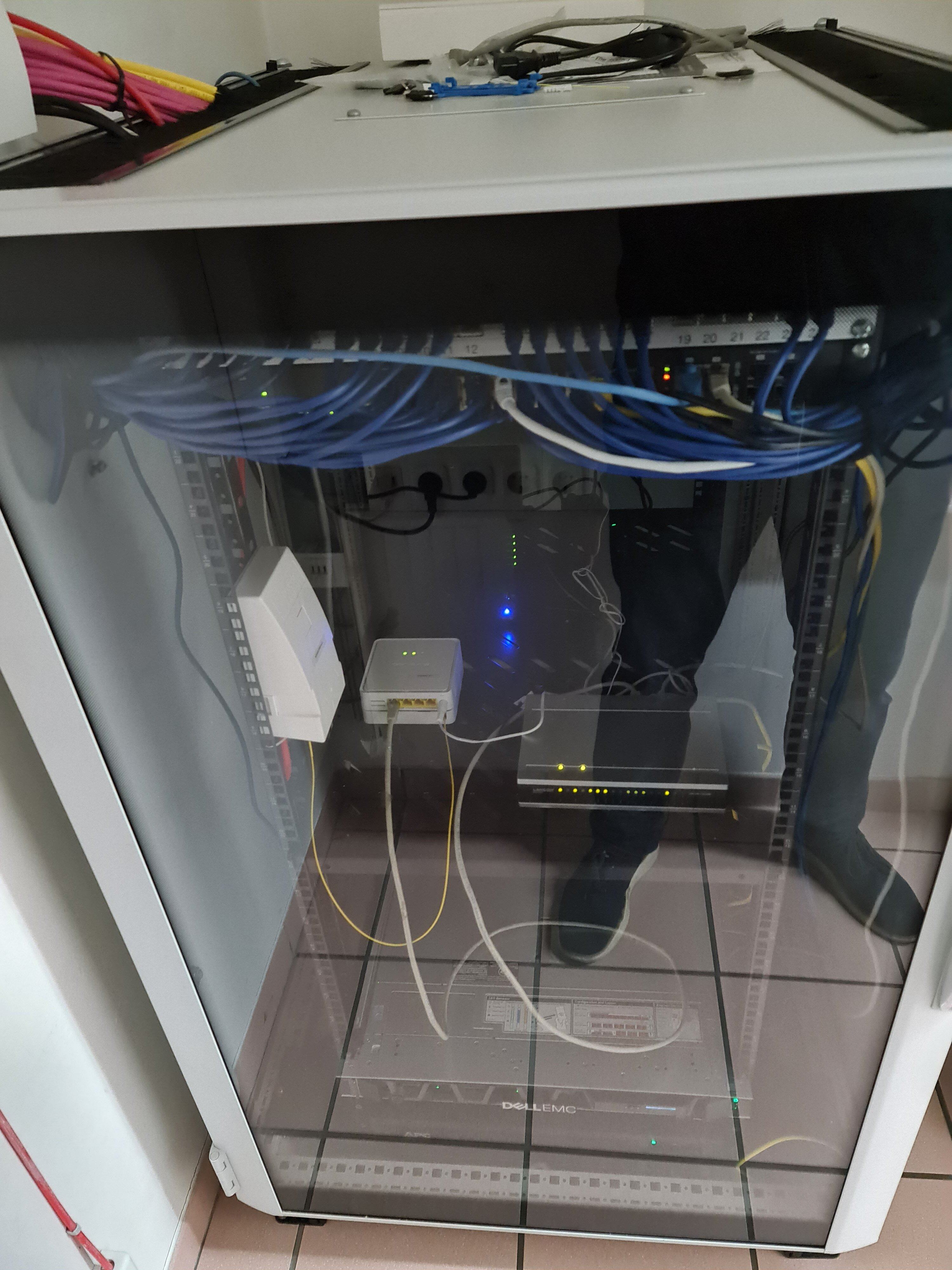

Guten Abend,
Wir sind grade mit unserem EFH Neubau dran und der Elektriker verkabelt derzeit unser Haus.
Es wird ein Telekom Hausanschluss gelegt und wenn alles klappt noch ein glasfaser Anschluss der DG mit dem SG giga (1000/500mbit) Tarif.
Anbei einmal Skizzen unseres EFH. Derzeit eine Fritzbox 7590 in Gebrauch. Nun höre ich viel über ubiqi und viele aus der glasfaser Facebook Gruppe nutzen dies scheinbar. Ich habe dann durch Zufall dieses Thema gefunden und gedacht ich schließe mich mal an.
Was würdet ihr empfehlen?
Vielelicht habt ihr ja Tipps wie ich es bei uns aufbauen soll. An den rot markieren stellen sind bislang duplex Datendosen mit cat 7 Kabel aufgesetzt.
Vielen Dank vorab
Aktuell hast du halt nur die normalen Nrtzwerkdosen. Die kann man zwar für Access Points nutzen, aber am besten finde ich diese immer noch an der Decke oder hoch an der Wand. Wie hast du dir denn bist jetzt das WLAN in deinem Neubau vorgestellt?
Prinzipiell nicht soo schlecht gesetzt die Dosen für WLAN. Außer auf dem 630er Bild, da ist dieser fast an einer Außenwand?
Immer schwer zwischen Theorie und Praxis so etwas zu beurteilen, da auch Baumaterial, Nachbarnetze etc. eine Rolle spielen.
Sonst in der Unifi-Software das Szenario durchspielen.
Aber prinzipiell würde ich wie folgt vorgehen:
1 AP kaufen, in der Mitte des Hauses hinstellen und schauen, wie der Empfang je Stockwerk ist. Je nach Zufriedenheit wäre dann einer ausreichend oder zwei notwendig.
Prinzipiell würde ich aber sagen:
Ganz schöner Schinken das Haus. Ich vermute fast, dass da 2AP notwendig sein könnten pro Etage, um wirklich super zufrieden zu sein. 1AP pro Etage für mäßige Zufriedenheit oder wenig benötigen Durchsatz.
Wieso eigentlich nicht mehr Netzwerkdosen? So teuer pro Dose?
Ich würde im Neubau Netzwerkdosen ohne Ende Reinklatschen und dafür bspw. lieber an SAT-Anschlüssen / Fernseh-Dosen sparen, da m.m.n. auch dort alles bald über IP läuft.
Guten morgen, ja das ist richtig weil bisher war es nicht besonders geplant mit etwas anderem. Ich hatte mir noch nicht soviel Gedanken gacht. Und zwar habe ich ja ne fritzbox 7590,damit bin ich in unserer aktuellen 80qm Wohnung auch zufrieden. Ich würde dann entweder mit dem avm repeater 3000 arbeiten. Den haben wir auch in Büro bspw und der ist soweit ganz gut.
Nur lese ich immer mehr das die ubiqi wahrscheinlich besser sind.
Nur wenn ich das nun anfange dann würde ich auch gerne komplett umstellen und dann alles was man von denen braucht einsetzen wollen.
Diese sind gesetzt weil da im Schlafzimmer auch noch sat Dose plus netxwerkdosen geplant sind für iptv bspw. Falls meine Frau nen TV in Schlafzimmer zu lassen sollte :)
Wenn man sich den Grundriss nochmal ansieht: Sollte man bereits für Kameras vorsorgen? Der Elektriker war grade nochmal bei mir und hatte mit Lampen gebracht. Er sagte er würde jetzt schon die Netzwerkkabel vorsehen und nach drauen bohren. WIe viele Kameras würdet ihr hier empfehlen!?
Ich habe nun in "gelb" die besprochenen Orte für die APs eingezeichnet. DIese würden dann mit unter die Decke kommen.
Zustzlich habe ich im KG dann in rot eingezeichnet wo der Serverschrank dann hin sollte. Auf der der Rückseite des Technikraums ist nämlich der Stromverteilerkasten etc.
Anders als oben von mir erwähnt, wurde ich nun vom Elektirker aufgeklärt.
Es sind keine Netzwerkkabel bisher verlegt (bis auf 1 für die Türklingel). Der Rest wird erst nach dem Estrich eingezogen werden. Es sind Betonierleerrohre überall verlegt worden.
Somit kann ich noch entscheiden was ich haben möchte. Es sind CAT 7 vorgesehen mit CAT 6A dosen (es gibt wohl keine anderen/neueren?!). Damit ist aber zumindest 10Gbit gegeben.
Oder sollte ich direkt besser auf CAT 8.1 Kabel dann gehen um für die Zukunft gerüstet zu sein? Da bekomme ich nur Probleme mit der Kabellänge für das DG. Die sind ja nur 30m lang das würde dann nicht gehen.
Er sagte mir aber auch grade, da die in Betonierrohren verlegt werden, kann man diese zur Not in einigen Jahren auch raus holen und Glasfaser durchziehen bspw. Könnte man wohl auch jetzt schon machen?! Nur macht das jetzt schon Sinn ?!
Netzwerkdosen würde ich persönlich in jeden Raum machen. Hobbyraum nicht vergessen und Garage/Carport zumindest vorbereiten. Beim TV im Wohnzimmer und Büro sogar 2 Doppeldosen da dort oft mehrere Geräte stehen. Warum willst du im Dachgeschoss eine Unterverteilung machen? Ich hätte alle Kabel zu einem Zentralpunkt gezogen.
AUch das habe ich direkt nochmal angesprochen. Es werden nun doch alle Kbael für das DG komplett gezogen bzw Leerrohre verlegt, sodass alles am zentralen Punkt im KG ankommt.

19Zoll Schrank unbedingt, Du baust ja für die Zukunft. Je höher je besser. Gibt es für relativ wenig Geld auf eBay gebraucht.
Denke bitte dran, dass Du ja auch noch einen Sat Switch unterbringen möchtest, später vielleicht mal ein NAS, einen TV Server, selbst einen Spiele PC mit Wasserkühlung macht sich gut im Rack im Keller, dann spielt Lautstärke keine Rolle......ein paar Raspis für alles mögliche wie PiHole, OpenVPN, Wireguard, etc. , ein DSL und oder ein Kabelmodem und und und. Aus Erfahrung weiß ich, auch ein 38HE Rack bekommt man im Laufe der Jahre voll. USV oder Drucker sind auch nett.
Die 19Zoll Gehäuse (Chenbro o.ä.) inkl. der Schienen sind zwar erstmal teuer, aber diese Gehäuse brauchst Du nie mehr wechseln, immer nur die Inhalte. Und die Verkabelung innerhalb eines Server Racks ist schon Luxus im Vergleich zu verschiedenen Rechnern im Haus verteilt.
Siehe meine Fotos ein paar Posts weiter oben.
Schon interessant was da alles rein gepackt werden kann :d meine Frau war nicht so begeistert als ich ihr davon gestern erzählte...
