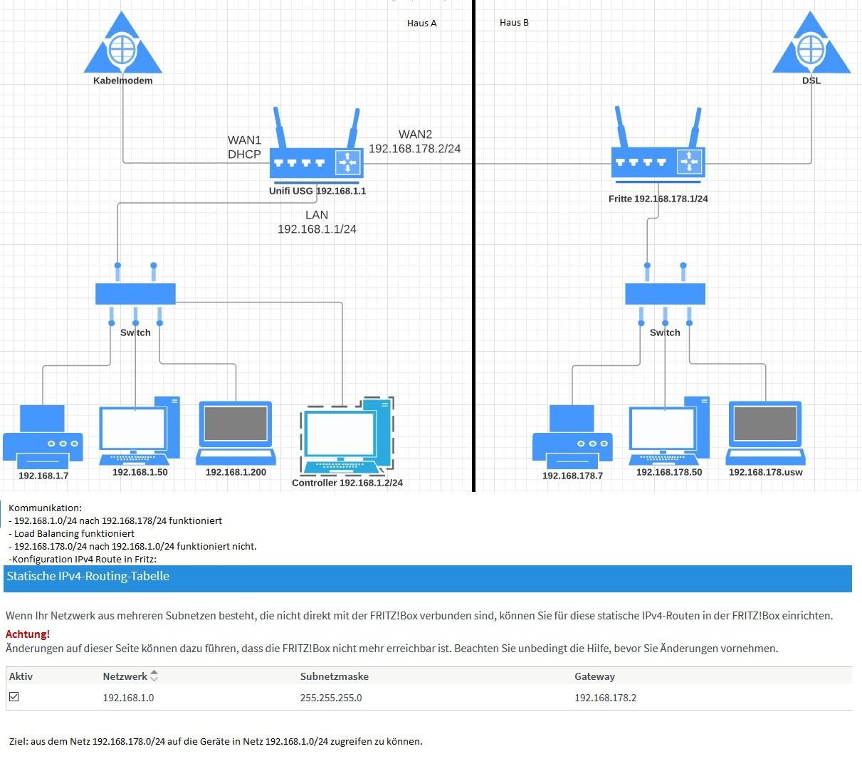

löppt einfach nicht. Ich hab die Problemstellung einmal grafisch zusammengefasst:
...und die Fritte ist keine Provider gebrandete Box, sondern eine von AVM mit AVM Firmware?
Die Konfiguration passt....aber bei mir haben die Fritten mit Provider-Firmware ab V7.03 diese Funktion eingestellt....funktioniert einfach nicht mehr.
Ich vermute aber, dass es ansonsten die Firewall in der USG ist...scheint halt nicht so flexibel einstellbar zu sein.
Nur das NAT aus ist, heisst ja nicht, dass die nicht mehr aktiv ist....das Netz zum Haus B muss in "Zone" des LAN von Haus A...logisch gesehen.
Allerdings habe ich kein USG und kenne mich also damit nicht aus.
Edit: Du kannst prüfen ob NAT von der USG zum Haus B aus ist. Wenn es noch an ist, kommen alle Pakete aus der 192.168.1.xx zu einer 192.168.178,yy immer von der 192.168.178.2.
Kannst Du auf einem Computer im Haus B Wireshark installieren und von Haus A einen ping auf den Computer absetzen? Dann solltest Du Source- und Destination IP in den Paketen beim Wireshark trace sehen.

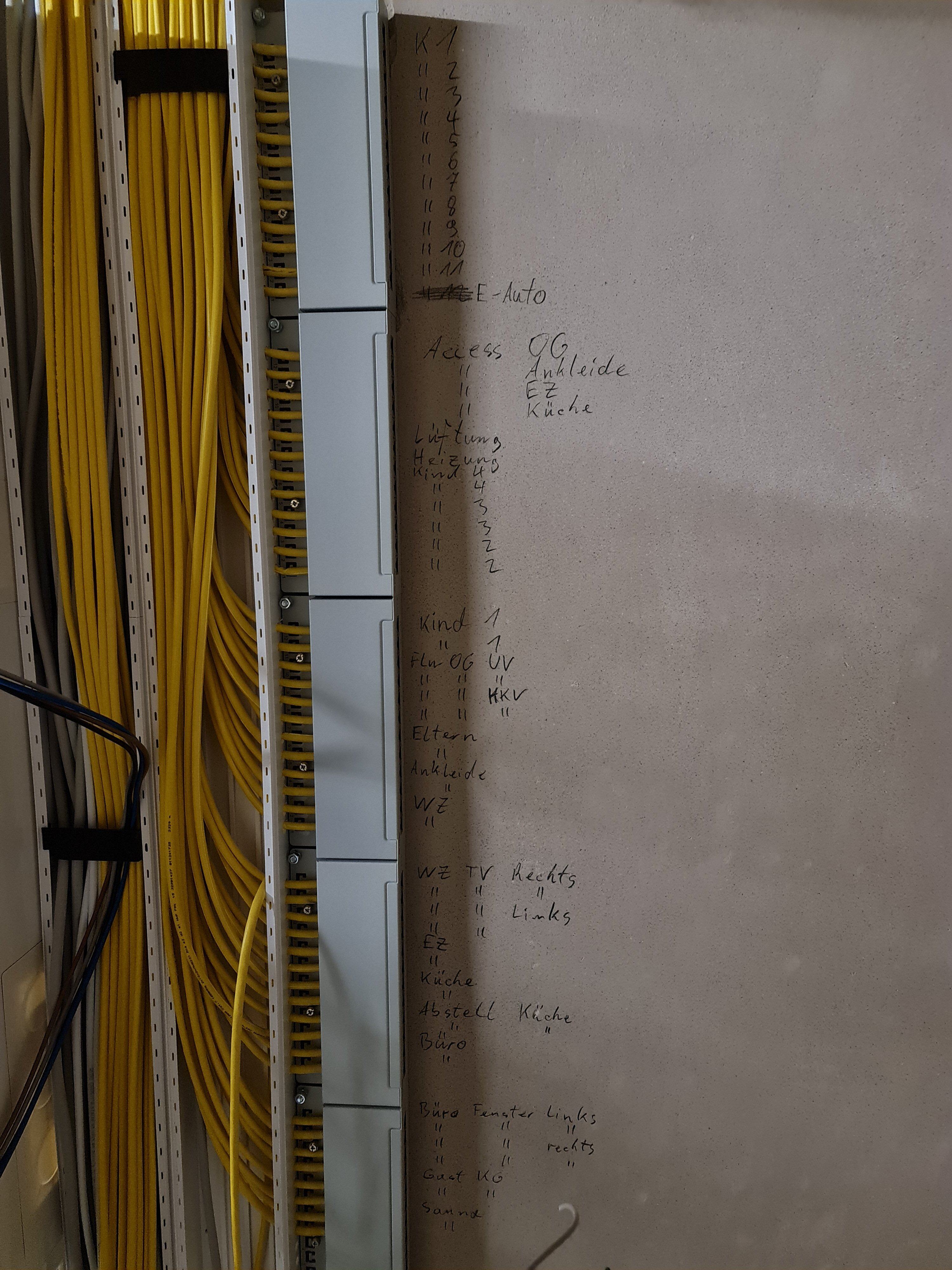

also bei unserem Neubau hat sich der Elektriker ein wneig "vertan" bzw verschusselt. Hatte ihm gesagt ich würde gerne einen Serverschrank nutzen wollen und darin alles sauber machen. Das hatte er wohl "vergessen" und die ursprüngliche Konstellation, die mit dem Architekten und Elektriker abgestimmt wurde gemacht. Und zwar das alles auf die Wand montiert wird.
Hier ein Bild. Insgesamt sind es 60 CAT7 Kabel die dann in 5x12 Patchfelder verteilt sind. Platz für ein weiteres 12er Patchfeld ist noch darunter.
Rechts daneben müsste dann der Switch angeschlossen werden, der auch als Wandmontage dann genutzt werden müsste.
Von da aus könnte man dann ggf. mit nem Router und ggf ner Firewall (falls nötig) arbeiten.
Was haltet ihr von dem Setup? Das ändern geht leider nicht mehr und in einen Serverschrank packen, weil der die Kabel bereits gekürzt hat...
Ist das dennoch in Ordnung, sodass das alles auf der Wand montiert wird?

Klar, das klappt schon. Müsstest am besten Patchfelder mit KeyStones nehmen, wo beidseitig RJ-45 vorhanden ist (quasi Verbinder). Dann kannst du das dennoch optisch wie üblich machen. Sieht dann keiner mehr. Gute Cat.6a Kabel und auf die Leitungslänge achten.
1x mit Profis arbeiten...
Was ich machen würde:
1. Die Leitungen sind alle gemessen mit Fluke oder ähnliches? Hast du die Protokolle?
2. Die Kabel aus der Seite des Kanals rausfummeln (die sind ja durch einzelne Bohrungen geführt). Dazu musst du wohl die Kanalseite kaputt machen, aber so, dass ab und zu noch die Seitenwand stehen hast, so dass du die Stege (das schwarze Ding links im Bild) noch anbringen kannst, das gibt Halt für den Deckel.
3. Dann hängt der ganze Scheiß vorne raus. (kannst also den Kanaldeckel so ausklinken, dass du die Kabel auf der rechten Seite des Kanaldeckels rausschauen hast.
4. dann baust du rechts vom Kanal große L-Winkel an (oder ein passendes Winkelprofil) auf die Wand. An dem langen Schenkel schraubst du die Patchfelder an, dass dich die RJ45 angrinsen. Damit hast du die Patchfeld, so wie sie jetzt sind um 90° nach links gekippt und etwas nach vorne gezogen.
5. Jetzt kannst du, direkt neben den Winkeln, den 19" Schrank an die Wand hängen.
6. Mittel Durchgangspatchfelder (vor und hinten RJ45) und 60x Patchkabel, führst du die "echten" Patchfeld in den Schrank. Dazu misst du das genau aus und kaufst die Patchfeld auf 0,5m genau. Damit kannst du das Patchkabelbund sauber ausbinden und sieht daher auch wie geleckt aus.
7. Im Schrank kannst du dann machen wie du es wilst.
Durch das Vorgehen sparst du Platz auf der Wand (20-30cm vs 5cm) und hast trotzdem eine saubere Verkabelung.
Alternativ, wenn genug Platz, das Umhängen der Patchfelder sparen.
Bedenke, wenn du es gleich richtig machst, ärgerst du dich später nicht.
Wenn die Wand noch 10m breit ist, ist das evtl. egal.
Und zur Strafe würde ich das den Elektriker machen lassen, auf seine Kosten.
PS: Beim nächsten Haus machst du das dann schriftlich.
EDIT:
Wenn du an der Stelle keine weitere Infrastruktur haben willst, kannst du den Switch auf die Wand schrauben. Wenn da mehr hin soll, Modem, NAS, miniServer, Toaster usw. würde ich über eine Behausung für die Geräte nachdenken. Kann man auch abschließen, damit die Kindergriffel später nicht rankommen...
Wenn da ein Serverschrank direkt davor soll, würde ich den Aufwand garnicht betreiben. Entweder die Patchkabel direkt dran und über eine 1HE-Bürstenblende an den Switch/die Switche im Rack gesteckt oder eben die KeyStone-Verbinder mit beidseitiger RJ-45-Buchse.
Kommt halt auf die Position an.
Wenn der Serverschrank in der anderen Raumecke stehen soll...

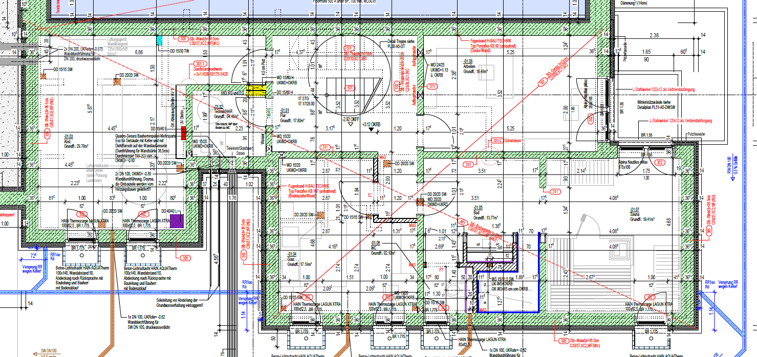

ursprünglihc war mal in einer anderen Raumecke. Aber das geht ja so nicht mehr. Und auch direkt davor war nicht geplant, weil dann zu viel Platz "verswendet wird vom Raum.
Hier sieht man im linken Raum die Abstellkammer. Da ist das Bild von oben, quasi mit den Patchfeldern etc. wo das rote Rechteck ist. Büro ist der Raum rechts hinter der Treppe. Dort sind noch Leerrohre vorhanden, benutzbar, sodass ich dort auch noch ein vollwertiges einzelnes Kabel vom Switch der dann neben die Patchfelder an die Wand kommt, direkt ins Büro legen lassen. Dort dann bspw den Serverschrank in eine Ecke aufstellen.
Der Link geht nicht 😁
Aber prinzipiell geht das natürlich auch, wenn du den Switch/die Switches daneben an die Wand schraubst und von dort aus dann zu den anderen Geräten. Ob du die nun auch an die Wand schraubst und alles hübsch verbindest oder letztlich in einen Serverschrank setzt ist doch fast egal. Wäre halt besser geschützt. Du kannst ja auch kombinieren. Also die Switches an die Wand und per 10 GBit-Uplink oder mit mehreren aggregierten Verbindungen zu einem weiteren Switch in einen Schrank. Aber bitte auf die Montageart schauen, einige mögen nur bestimmte Positionen.
Der Link geht nicht
Komisch... hab es nun mal eingefügt.
Das ist unser Keller. klappt das jetzt?

Hallo, erstmal danke für deine Ausführung. Also meinst du , so würdest du das nicht lassen?
1. Das so lassen
2. großen Switch an die Wand
3. Vom Switch ein Kabel nutzen um ins Büro zu kommen, wo dann ein Serverschrank stehen könnte inklusive NAS; Router etc?
Wäre das sonst nicht auch möglich, glaube das ist die einfachste Lösung nun oder nicht?
Das kommt darauf an, was wenn der Masterplan ist. Ich würde das ggf. nicht so lassen, in meinem Haus. Wobei sich der Fehler bei mir auch nicht ergeben hätte, da ich vom Fach bin und das in jedem Fall richtig gemacht hätte...
Aber so ist das dann jetzt bei dir...
Die Frage ist, wo du halt hinwillst. Was der Plan mit der Bude und dem ganzen Technikgeraffel ist.
Bei Server und Co im Arbeitszimmer sollte man nicht vergessen, dass das ggf. auch Lärm und aber auch Wärme macht.
Ich würden den Schrank echt an dieser Stelle platzieren. Ich bin aber auch einer, der 42HE mal eben voll macht...
So kannst du quasi Lärm machen wie du willst, hast alles beisammen und musst keine Sonderschaltungen mit 100 Switches machen.
Ob man die Patchfelder nun umbaut oder so lässt, +20cm Luft lässt und dann den Schrank hinbaut, das liegt an dir. Aber Anhand der Zeichnung ist da noch ein wenig Platz, daher kommt es ggf. nicht auf den letzten cm an.
In den Schrank, der Größe deiner Wahl, würde ich dann auch den Switch einbauen. So hast du das gesamte Netzwerk an einer Stelle konsolidiert.
Es könnte z.B. dieser sein:
Der wäre auch passiv und hat 4x 10GBe. Einer könnte für den Server sein, einer für ein NAS und die anderen beiden entweder für einen weiteren Switch oder aber für ne 10GBE CU-Leitung z.B. zum Arbeitszimmer.
Mit 48x 1GBE Ports kommst auf jeden Fall hin, 10GBE könnte dann später ggf. mal spannender werden.
Die Patchfelder würde ich dann auch 1x richtig bis in den Schrank mit Patchkabel verlängern und auf Durchgangspatchfelder legen. Dann hast du alles so, als wenn es richtig wäre. Mit dem Unterschied, dass es eben ein wenig Kacke aussieht, damit musst du dann halt leben.
Auf jeden Fall nochmal der Hinweis, dass die Leitungen hoffentlich zertifiziert (richtig gemessen, mit Protokoll) sind und du so sicher sein kannst, dass (bei =>CAT6A) auch 10GBE durchs Kupfer gehen.
Abschließend:
So gerne ich mit Technik exzessiv spiele, wenn ich die Chance habe, in meinem Haus das richtig zu machen, dann würde ich das auch richtig machen, auch wenn das Kind so in den Brunnen gefallen ist, wie bei dir jetzt.
Und das bedeutet auch, dass das gesamte Geräusch und Wärme machende Zeug nicht mehr am Schreibtisch steht. Und das sage ich als jemand, der mehrere Rackserver unter Volllast neben sich laufen hat und dabei keinen Koller bekommt.
So könnte man das Arbeitszimmer auch mal als Gästezimmer nehmen, mit einer Klappcouch. (wer will da pennen, wenn das ständig der ICE durch Zimmer fährt ?)
Nur sollte man diese Abstellkammer dann nicht als niedrig temp Lagerraum nehmen, das kann dann, je nach Nutzung, auch mal Wärmer werden.
Bei einem Kumpel habe ich das auch so gebaut, wie das bei dir ggf. angedacht ist. Brett auf Wand, 24er Patchfeld auf Brett, 24er Switch hinterher, kurze Patchkabel. Das Ding klebt direkt im HWR unter der Decke. (ist zwar ein bisschen doof zum Arbeiten, aber so oft muss man da nicht mehr ran) Ein NAS steht bei ihm unterm Schreibtisch, ein Server könnte mal in den Dachboden, da ist auch DD.
Der hat mit Rechnern und Technik aber auch nichts am Hut.
Beim Router bedenken, dass das Signal erstmal hin muss und dann wieder zurück. Also sind dann schonmal direkt 2 Kabel belegt. Und du musst dann am Router hängen, ansonsten brauchste ne 3. Leitung, wenn du am Switch hängen musst/willst(für z.B. 10GBE).
Dann sind wir also schon bei 3 Leitungen, die du zum AZ brauchst.
Alles an einer Stelle wäre tatsächlich einfacher, bzw. mindest das Netzwerk bezogene Zeug.
Wenn du alle 60 Buchsen nutzen willst, definitiv Platz für zwei Switche einplanen, also auch ein Kabel als Uplink zwischen diesen einplanen.
Also du würdest das entweder umbauen, oder mit Durchlauf PAtchpanels arbeiten. Habe ich verstanden. WÜrdest du denn den Serverschrank auf den Boden stellen oder an die Wand montieren. Ja da ist noch Platz, um ggf die Kabel so lang zu verlegen, dass diese bis in die Ecke (ursprünglich war es dort geplant, was Lila eingezeichnet ist (das ist ein Lüftungsschacht, daher Lila).
Sobald der Estrich drin ist (nächste Woche) werde ich mal mit dem Elektriker nochmal sprechen wie wir das gnaze nun "lösen" werden.
Was den Switch angeht wurde mir dieser empfohlen: lancom 3152xsp ?! ALso zumindest von demjenigen, der bei uns in der FIrma die IT (Router 1783VAW und Lancom UF 260 FIrewall) installiert hat.
Der ist natürlich extrem teuer...
Noch sind die nicht vom Elektriker gemessen worden. Das wird aber wohl noch passieren. Bisher sind es CAT7 Kabel überalle, allerdings an CAT 6 DAtendosen, da es ja wenn dann nur CAT8 Datendosen gibt, aber das wäre quatsch und hat man mir von abgeraten.
Ja das habe ichv erstanden, danke für die Info. Aber Gästezimmer haben wir ja sowieso und im DG sind auch nochmal 4 Zimmer ;) Platz haben wir im neuen Haus genügend.
Serverschrank:
Router
NAS
Switch
Das wären so die dinge die mir aktuell einfallen, da ich aktuell nicht plane einen richtigen Server für zu hause noch zu kaufen. Ist wahrscheinlich unnötig.
Ja das verstehe ich... Wie gesagt bespreche ich das nochmal mit dem Elektriker ob er das so machen /umsetzen kann oder ich das mache, sobald Estrich usw alles erledigt ist.
EInfach ärgerlich, das er die kabel bereits gekürzt hatte
Ja darauf wird es hinaus laufen, das ich zwei Switche benötige, da es ja nur die 48er gibt (im privaten Bereich). Und das wäre auch nochmal ein Grund das es besser in einem Serverschrank aufgehoben wäre.
