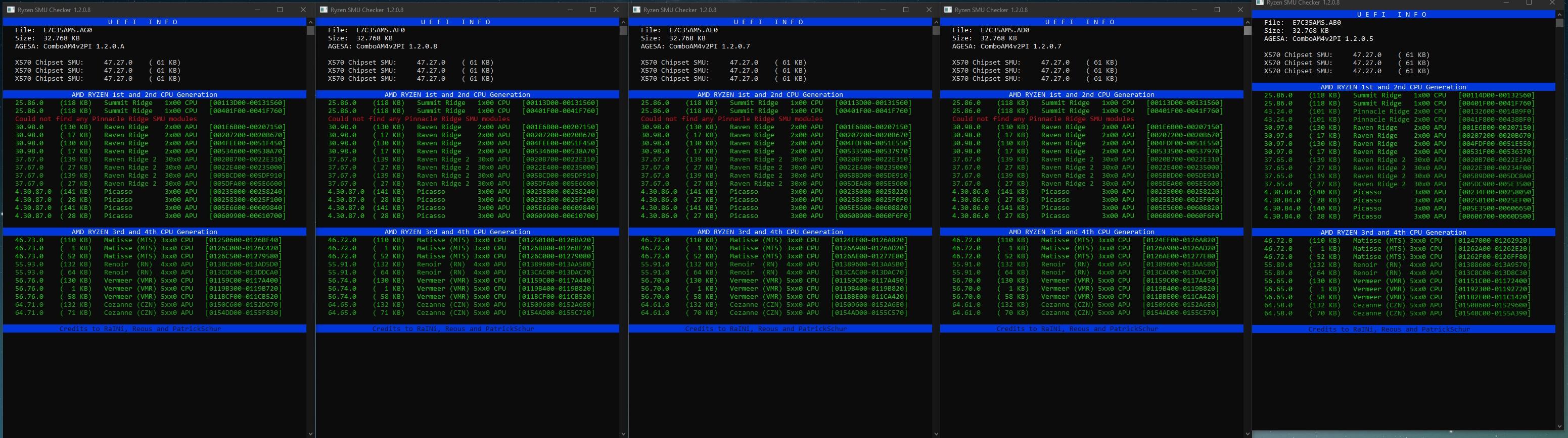

Im Screenshot unten ein Vergleich der Final-Bios-Versionen seit AB0 für das MEG Unify X570
keine Änderungen für Ryzen 1xxx, 2xxx
erstes Microcode Update für Ryzen 3xxx seit AB0 (5. letztes Final Bios)
erstes Microcode Update für Ryzen 4xxx seit AD0 (4. letztes Final Bios)
erneutes Microcode Update für Ryzen 5xxx (letztes Final Bios)
Die Betas habe ich zur besseren Übersicht nicht berücksichtigt.
Würde mich über Feedback zu Ryzen 3xxx freuen!

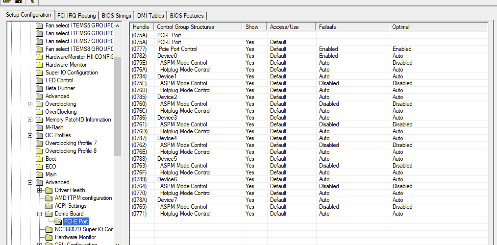

Weiß jemand wie man aspm bei einem MSI x570 Tomahawk WiFi aktivieren kann? Frage für meine Intel Arc 8-)
ASPM ginge nur mit Mod, entweder.forcieet aktiv oder durch verschieben von Menüs, sodass du es selbst einstellen kannst, andernfalls hat MSI es deaktiviert und nicht einstellbar versteckt.
Habe schon mit dem ifr extractor aspm aktiviert, aber das hat dann nur für die nvme geklappt. Hast du eine Anleitung für die Mod?
Bios Splitten, dann den 2nd split mit dem AMIBCP öffnen, unter "Setup- Advanced - Demo Board - PCI-E Port" die ASPM einstellen sollte helfen.
Bei meinen Mods schalte ich die Device immer auf Enabled und ASPM auf "Auto" so kann das System selbst wählen welche Geräte ASPM unterstützen und welche nicht.
Hinterher die Splits wieder zusammenfügen und das Bios speichern und neu flashen.
Splitting the bios, then opening the 2nd split with the AMIBCP, setting the ASPM under "Setup- Advanced - Demo Board - PCI-E Port" should help.
With my mods I always switch the device to Enabled and ASPM to "Auto" so the system can choose which devices support ASPM and which don't.

Afterwards reassemble the splits and save the bios.

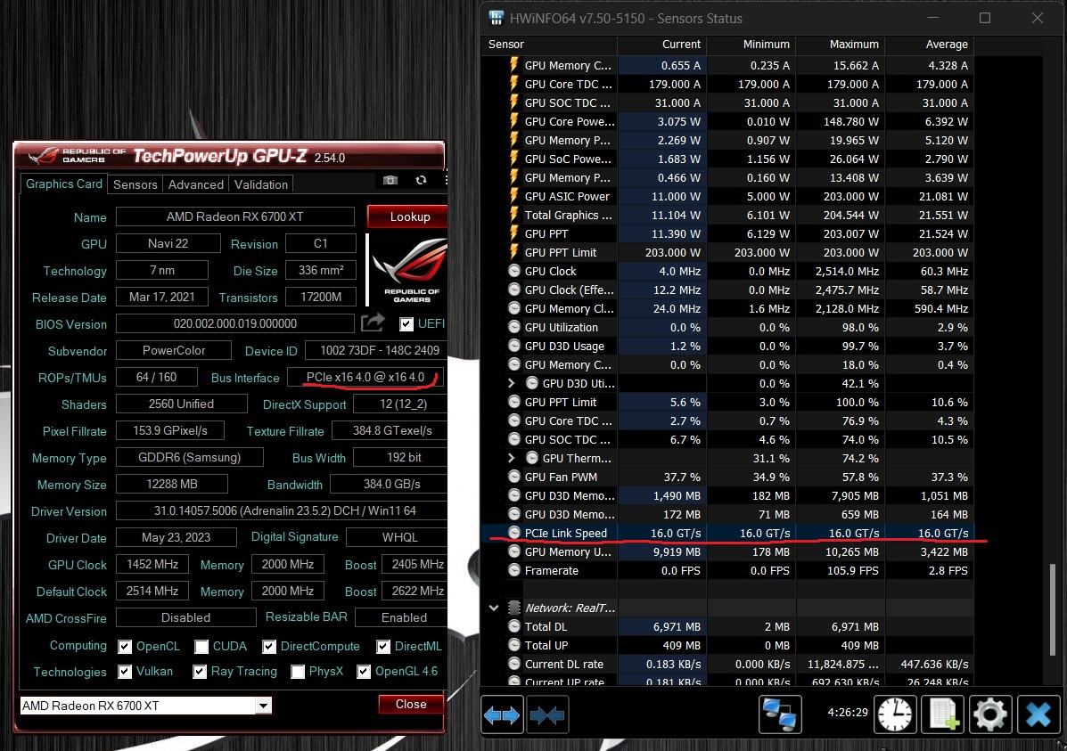

Houston we have a problem
my results i think is low gpu-z say 3.0 and i stuck to 8.0 gt/s in hwinfo results
and i play some games

i have a riser cable problem i change and now gpu-z have good results pci 16x 4.0 @ 16x pci 4.0
and pci link speed is now ok 16gt/s but dont change stuck always 16gt/s and gpu-z the same always stuck to 16x4.0
i think mod dont work with my setup

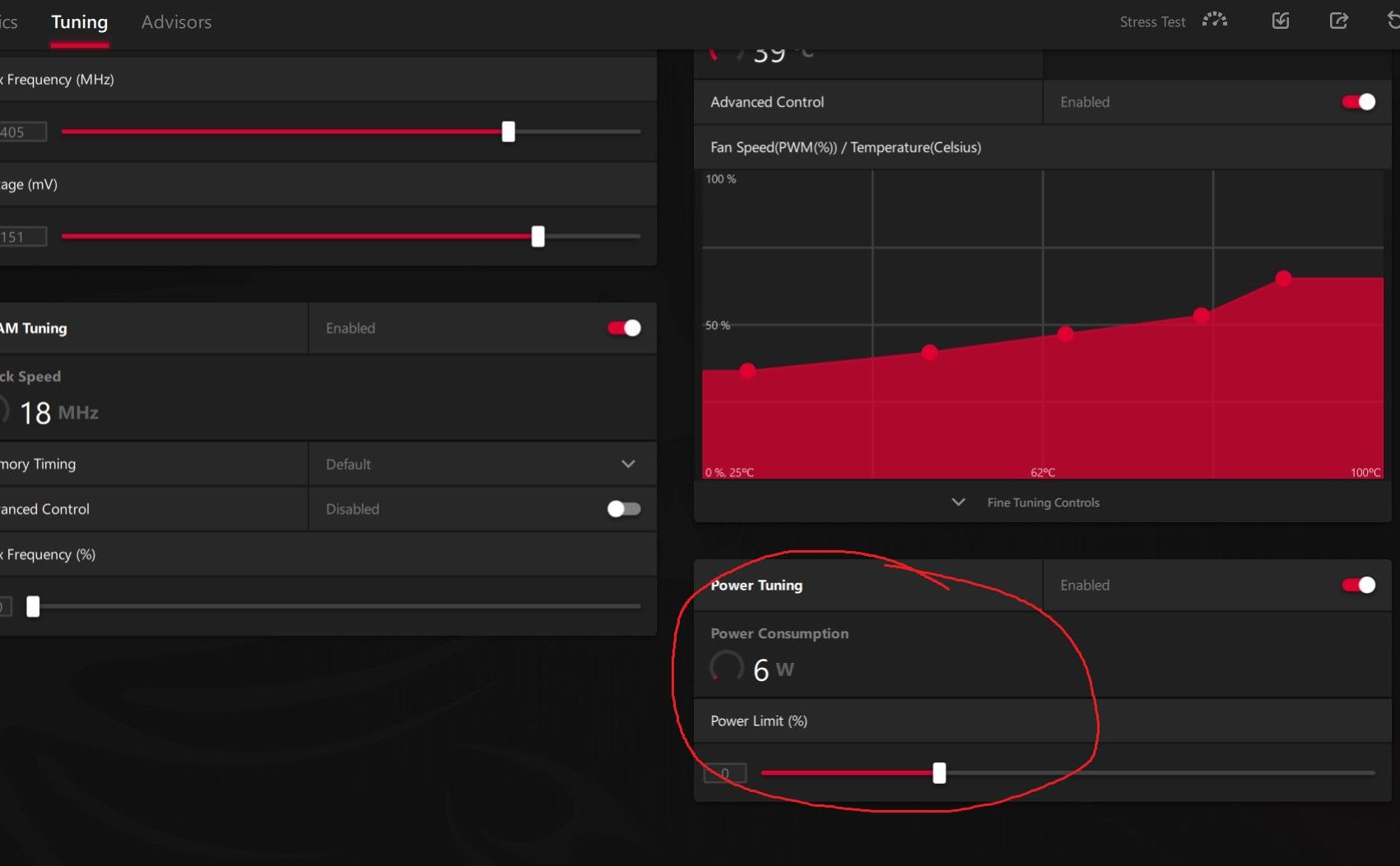

Maybe thats how the AMD Card ist programmed?
It stays at x16 but the powerdraw should be low?

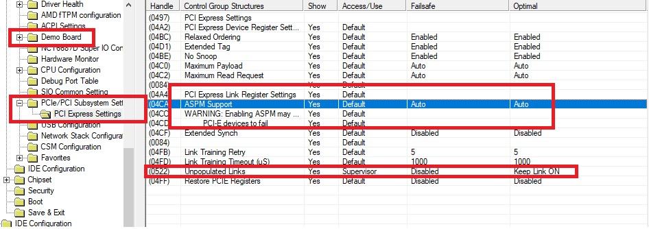

Otherwise there is an entry within the BIOS with "keep Link on" that one you can try to set to disabled.
If thats also not working then i guess its an AMD "Problem", because for me, with Nvidia Card, it switches the pcie Link-Speed.

with idle i see 4--6 watt min
Looks normal and wouldn't change much if the Link Speed is lower.
Powerdraw is fine!
