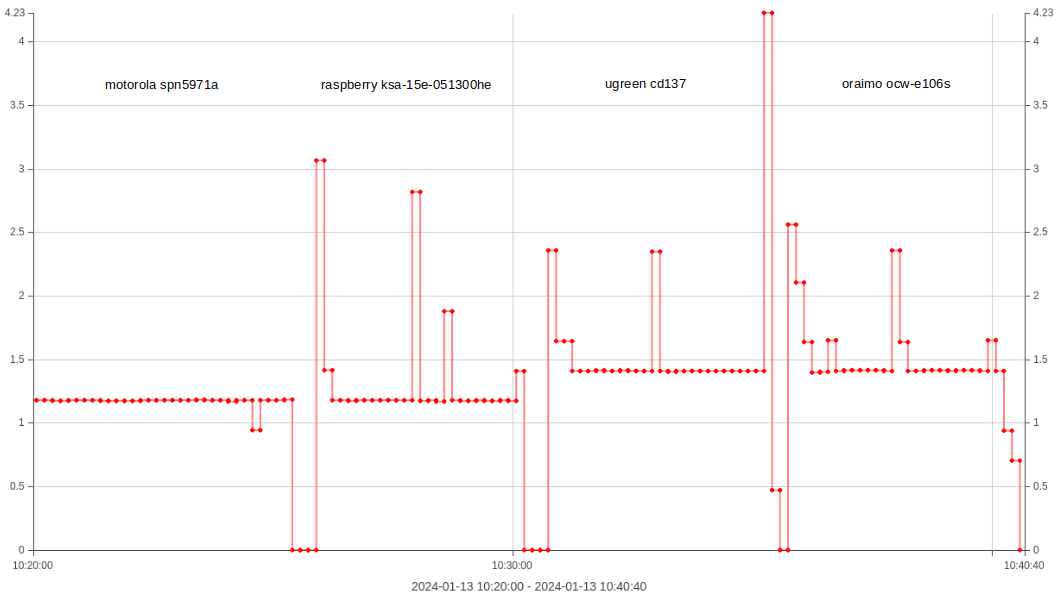

leider dümpelt der bei 1,9-2 Watt. hab das rasperry netzteil. gemessen mit nem shellyplug und nem elv energymaster expert.
auch wenn ich das ethernet trenne, komm ich nicht unter 1,7W
was hab ich vergessen/falsch gemacht ?

Welches Raspberry Netzteil genau verwendest du? Produktcode? Kann das mehr als 5,1V?
Mit anderen Netzteilen (anker nano pro, apple macbook, ...) gleiches spiel.
ich hab jetzt mal hxxps://armbian.lv.auroradev.org/archive/nanopi-r6s/archive/Armbian_23.2.7_Nanopi-r6s_bullseye_legacy_5.10.110_minimal.img.xz ausprobiert, und siehe da, ich komm auf 0.9/1W
Wo bin ich falsch abgebogen ? gab es eine besonderheit beim custom-build ?
Mit diesen Netzteilen ist es nicht möglich auf <1W zu kommen. Zu ineffizient im Idle-Lastbereich des NanoPi. Und wenn das Netzteil USB PD kann, dann schaltet der NanoPi von 5V auf eine höhere Eingangsspannung um, was ineffizienter ist als purer 5V Betrieb.

Deine Messwerte sehen plausibel aus. 5V Netzteile am Besten, dann die USB-C PD Netzteile mit höheren Spannungen.
Für <1W brauchst du das Ugreen CD122 18W.

Ich frage mich ob es ein effizienteres Netzteil als das Ugreen 18W gibt. Vielleicht hat jemand einen Tipp?
Ich finde die Tests von AllThingsOnePlace auf Youtube immer sehr aufschlussreich und genau. Ist zwar auch ein "ich verdien Geld mit Affiliates" Channel, aber die Ergebnisse wirken sauber.
Hier sind die Empfehlungen von 5W - 300W für 2023:
Auch ein UGreen 20W ganz oben, ich weiß nicht ob es deins ist, aber ich glaube du bist schon sehr nah am Optimum.
Habe mir am Anfang sehr viele Videos von Ihm angeschaut. Aber als ich realisiert habe, dass der NanoPi (und wahrscheinlich auch die anderen RK3588s SBCs) im reinen 5V Betrieb die niedrigsten Idle-Verbräuche hat, waren seine Tests der ganzen USB-C PD Netzteile nicht mehr besonders hilfreich.
Wenn es ein Netzteil gibt, dass das Ugreen CD122 18W im Idle schlagen kann, dann ist es wahrscheinlich ein sehr simples USB-A oder DC-Netzteil.
