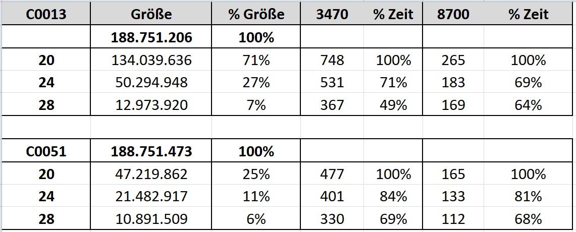

Zudem habe ich heute nochmal einen Vergleichstest laufen lassen und musste feststellen, dass beim 3470 die Zeiten niedriger sind als beim ersten Durchlauf. Also, jetzt klinisch sauber völlig gleiche Verhältnisse herzustellen, habe ich dann doch nicht so die Lust.
Ich habe noch ein weiteres Video hochgeladen (http://ge.tt/8Ncfahq2, gleiches PW), von dem ich annahm, dass es für ffmpeg deutlich einfacher zu kodieren sein würde. Das war auch der Fall.
Code:
C0013	Größe	% Größe	3470	% Zeit	8700	% Zeit
	188.751.206	100%
20	134.039.636	71%	748	100%	265	100%
24	50.294.948	27%	531	71%	183	69%
28	12.973.920	7%	367	49%	169	64%
C0051	188.751.473	100%
20	47.219.862	25%	477	100%	165	100%
24	21.482.917	11%	401	84%	133	81%
28	10.891.509	6%	330	69%	112	68%

Ein gewisser Trost war immerhin, dass die Bytegrößen bis auf 2 Byte genau stimmten.
Was man sagen kann, ist, glaube ich, dass der 8700 ungefähr den Faktor 3 zum 3470 ausmacht.
RAM-Unterschied glaube ich nicht, da beim 8700 vom RAM noch die Hälfte frei war (der 3470 hat 16 GB RAM). Oder meintest du die Geschwindigkeit?
Aber ein erstaunliches Ergebnis, denn Anandtech sieht den R7 2700X klar hinter dem 8700K: https://www.anandtech.com/show/12625/amd-second-generation-ryzen-7-2700x-2700-ryzen-5-2600x-2600/12

C0013-28: encoded 384 frames in 116.16s (3.31 fps), 6621.95 kb/s, Avg QP:32.58 [aac @ 000001d8968193c0] Qavg: 168.729; 12.973.918 Bytes
C0051-20: encoded 396 frames in 146.88s (2.70 fps), 23713.06 kb/s, Avg QP:25.17 [aac @ 000001916e92fe00] Qavg: 180.544; 47.219.860 Bytes
C0051-24: encoded 396 frames in 123.16s (3.22 fps), 10714.75 kb/s, Avg QP:29.45 [aac @ 0000018e9df6fe00] Qavg: 180.544; 21.482.915 Bytes
C0051-28: encoded 396 frames in 107.19s (3.69 fps), 5365.59 kb/s, Avg QP:33.60 [aac @ 0000022e3922fe00] Qavg: 180.544; 10.891.507 Bytes
Ich hatte meine von hier, da du 13.07.2018 geschrieben hattest ;) Index of /builds/win64/shared/
Und ja ich meine die RAM Geschwindigkeit und nicht die Menge ;)
Ui, das der 2700X schneller ist hätte ich so nicht erwartet. Erst Recht nicht nach den Benchmarks die wir zu Beginn des Threads durchgekaut haben. Croni, wenn du Lust und Zeit hast, würde mich der Durchlauf mit 2400er Ram interessieren oder halt das, was der RyZen ab Werk ohne Übertaktung unterstützt (2800?). Einfach um abschätzen zu können wie viel du dadurch gewinnst.
Ansonsten freue ich mich, das hier Wissen geschaffen wird anstatt nur nachzuplappern bzw. Benchmarks blind zu glauben. :) Ich kann mit meinem 7700K vermutlich eher wenig(er) beitragen ;)
Tzk, doch, ein Vergleich ist es alle male wert, ich schätze, dass du meine Werte erreichen kannst, was, angesichts der 2 Kerne weniger, eine gute Leistung ist.
würd das auch gerne mal testen, aber scheitert schon am download der total überladen ad-seite, umatrix blockt das soviel, dass nichtmal ein save... dialog kommt :( gibts alternativen mirror?
Mir ist das fenster zugegangen...
Tja, da fehlt die pause. !;)
Interessant, dass der Vorsprung des 2700X bei einfacherem Material fast nicht vorhanden ist. Insgesamt fragt man sich, ob man sich auf diese Benchmarkangaben im Internet verlassen kann. Hatten wir nicht bewiesen, dass Ryzen langsamer sein muss! Besser nicht zurückschauen.
Verstehe überhaupt nicht, wie ffmpeg einmal 250 kB und dann 65 MB groß sein kann. Was ist "shared"?
@bc: Verstehe nicht, ich kann die Seite problemlos aufrufen?
So noch mal durchlaufen lassen, jetzt mit 3865MHz und noch dem 2133er RAM@2666:

frame= 384 fps=1.3 q=-0.0 Lsize= 130898kB time=00:00:15.36 bitrate=69812.3kbits/s speed=0.0524x
video:130645kB audio:241kB subtitle:0kB other streams:0kB global headers:2kB muxing overhead: 0.008895%
x265 [info]: frame I: 2, Avg QP:20.69 kb/s: 143919.20
x265 [info]: frame P: 102, Avg QP:21.32 kb/s: 123970.14
x265 [info]: frame B: 280, Avg QP:25.04 kb/s: 49368.02
x265 [info]: Weighted P-Frames: Y:10.8% UV:10.8%
x265 [info]: consecutive B-frames: 4.8% 1.0% 42.3% 24.0% 27.9%
encoded 384 frames in 293.15s (1.31 fps), 69676.67 kb/s, Avg QP:24.03

frame= 384 fps=1.8 q=-0.0 Lsize= 49116kB time=00:00:15.36 bitrate=26195.3kbits/s speed=0.0726x
video:48864kB audio:241kB subtitle:0kB other streams:0kB global headers:2kB muxing overhead: 0.023097%
x265 [info]: frame I: 2, Avg QP:24.69 kb/s: 73423.30
x265 [info]: frame P: 102, Avg QP:25.33 kb/s: 60026.24
x265 [info]: frame B: 280, Avg QP:29.43 kb/s: 13348.00
encoded 384 frames in 211.46s (1.82 fps), 26059.80 kb/s, Avg QP:28.32

frame= 384 fps=2.5 q=-0.0 Lsize= 12670kB time=00:00:15.36 bitrate=6757.2kbits/s speed=0.101x
video:12418kB audio:241kB subtitle:0kB other streams:0kB global headers:2kB muxing overhead: 0.086826%
x265 [info]: frame I: 2, Avg QP:28.70 kb/s: 30302.70
x265 [info]: frame P: 102, Avg QP:29.43 kb/s: 17588.29
x265 [info]: frame B: 280, Avg QP:33.75 kb/s: 2457.92
encoded 384 frames in 151.17s (2.54 fps), 6621.95 kb/s, Avg QP:32.58
[aac @ 0000017b28cda840] Qavg: 168.729
C:\Users\Shadow\Downloads\ffmpeg-20180723-d134b8d-win64-static\bin>pause.
Das heißt für die 13er Datei:
20: 293,15s
24: 211,46s
28: 151,17s
Okay, also dann nochmal mit DDR-2400-14-15-15-26-38-1T
C0013-20: encoded 384 frames in 223.76s (1.72 fps), 69676.67 kb/s, Avg QP:24.03 [aac @ 000002bd5e5f93c0] Qavg: 168.729; 134.039.634 Bytes
Macht anscheinend keinen sonderlichen Unterschied.
Sind wir egtl sicher das AVX so benutzt wird wie es soll beim Intel?
