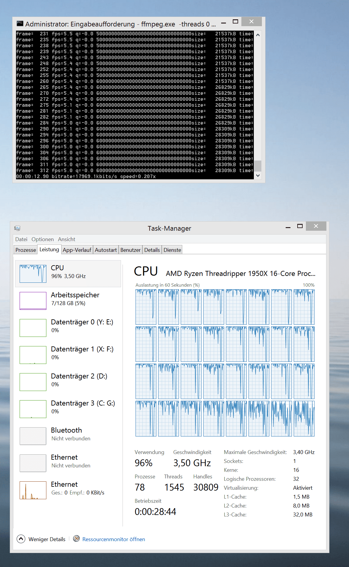

Hardware: 1950X (Stock), X399 Taichi BIOS v3.10, 8x16GB DDR4-2400 CL12-14-14-28-44, SSD 960 Pro 512GB

Die Auslastung ist interessant, vielleicht stößt hier die Programmierung an ihre Grenzen, aber ich vermute, dass möglicherweise die Aufspaltung auf soviele voneinander unabhängige Teilarbeiten von der H.264/H.265-Architektur her nicht möglich ist.
