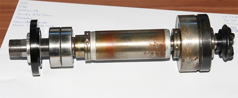

Die Suhner ging dann für etwa 180€ in den Service. Es wurden nicht nur die Lager getauscht, sondern auch der Anker. Im wesentlichen ist die Frässpindel nun neu. Liegt jetzt unterm Bett... Die HSD Frässpindel bekam ebenfalls neue Lager. Das Lagerpaar kostete rund 350€. (Neue Spindel ~900€). Die Instandhaltung macht insofern Sinn. Leider sagte der Hersteller das man sich lieber ne neue Spindel kaufen solle. Es soll wirtschaftlicher sein... ... Support oder Service dahingehend wurde verweigert. 11Monate nach Kaufdatum.
Wie auch immer, ich hatte ganz schön zu tun um an die Lager zu kommen. Schlussendlich habe ich es aber geschafft. Die neuen Lager hat mir ein bekannter aus der cncEcke aufgezogen. Die Spindel läuft nun wieder tadellos. In der Zwischenzeit musste ich mir aber eine Austauschspindel kaufen. Die läuft nun seid etwa 18Monate störungsfrei. Warum? Weil nicht mehr nass gefräßt wird, sondern mit der MMKS Anlage.
Wie man sieht ist hier und da einiges an Kupfer zu sehen. Diese µ Partikel sind für den Lagertod verantwortlich. Aber ich schweife ab. Es ging ja um die Hf Spindel für das Cnc Portal. Vor rund 2 Jahren habe ich mir 3 Frässpindeln aus China bestellt. Ungefähr 150€ pro Spindel. Die Dinger kosten hier etwa 650€. Aber, die Qualität der Chinaspindeln ist echt mieß. Rundlauffehler im Hobbybereich ist in der Regel 0.02 - 0.04mm. Das ist ein solider Wert für günstige Hobbygeräte. Die Chinaspindel jedoch hatte einen Rundlauffehler von 0.12mm. Zumindest eine von den drei Spindeln. Die anderen beiden hatten je 0.06 und 0.08mm Rundlauffehler. Und ich sagte den Chinamann noch das der die Spindeln vermessen solle und mir die besten schicken solle. Dafür hat der pro Spindel 20USD mehr bekommen. War ne Erfahrung die man machen muss...
Whatever, später habe ich dann die Spindel vorbereitet. Sie bekam einen neuen Stecker da der Originalstecker wohl nicht alle erforderlichen Normen erfüllt. Dazu gabs dann eine neue Lüfterabdeckung. Die billige Frässpindel ist Qualitativ mieß, und die Leistung ist auch nicht sehr gut. Mehr als 1.5mm kann man mit der Spindel nicht zustellen. Mit der Suhner konnte man bequem 2mm zustellen. Mit der HSD sogar bis zu 2.5mm. Aber was soll man erwarten... Die Spindel kostete rund 150€. Und dafür ist die Spindel wirklich gut. Besser als eine gleich teure Kress Oberfräse. Das Problem ist einfach das die Lager nicht stramm genug sitzen und das die Lager minderwertig sind. Ja es sind deutsche, bzw japanische Lager verbaut. Aber eben keine Hochgenau Spindellager. Und das macht den Unterschied.
Hochgenaulager machen bei der Spindel auch keinen Sinn da Hochgenaulager auch eine präziese Umgebung haben wollen. Bei einen Lagerwechsel erkennt man zwar das die Lagerflansche geschliffen wurden, leider aber sitzen die Lager dort nicht sehr stramm drinne. Des weiteren ist der Loslagerflansch eingeklebt. Das zeugt ebenfalls nicht von Stabilität. Allerdings funktioniert die Spindel und Konstruktion im Rahmen bescheidener Prozesse äußert gut. Der erste Lagerwechsel erfolgte nach 5 Monaten. Die zweite Spindel arbeitet nun komischerweise schon seid etwa 8 monaten und zeigt noch keine Ermüdungserscheinungen. Trotz nass fräsen. Nach dem Lagerwechsel, den man problemlos selber durchführen kann (kostet im übrigen nur rund 40€ für neue Lager), habe ich den Innenkonus ausgeschliffen. Der Rundlauffehler von über 1Zehntel konnte auf ~12µ reduziert werden. Das entspricht gehobener Hobbyqualität. Meine 900eu teure HSD Frässpindel, made in Italy hat einen Rundlauf kleiner 20µ. Nebenbei bemerkt sollte ich noch erwähnen das die Chinesen den Rundlauf der Chinaspindel auf 5µ angeben. Nach Rücksprache mit einen Vertreter aus China sah die Welt aber ganz anders aus. Man kann 50µ garantieren. Ein Ebayseller versicherte mir es ebenfalls und er entschuldigte sich vielmals das man sich um eine Kommastelle geirrt hat. Das Angebot ist aber nach wie vor unverändert bei Ebay so drin. Nach über 1 Jahr! Krass.

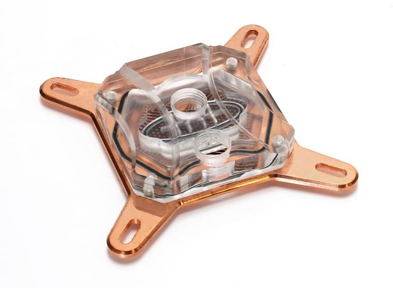

Da fällt mir sofort die Kühlerbaumeisterschaft 2012 von Meisterkühler ein. Das war ein Kontest der verschiedene Kategorien beherbergte. Bei dieser Meiterschaft trafen sich kaputte wie ich die einen möglichst Leistungsstarken Wasserkühler entwickelten. Ich trat in der Kategorie High end an und war erster Verlierer. Platz :-( weil ich den Wärmeübergang Heatspreader Bodenplatte nicht perfekt hinbekommen habe. Anlässlich der DKM 2012 ist es auch sinnvoll die komplette Entwicklung und Fertigung zu präsentieren.
Folgende fräser werden für den Deckel verwendet.
- 3mm Fräser 2 Schneider VHM
- Gravierstichel VHM
- Gewindefräser G3/8" VHM beschichtet
- 5mm Fräser 2 Schneider VHM
- Entgratfräser 6mm VHM beschichtet
Das Material für den Deckel. 10mm E-Cu flach
Das Programm für die Deckelrückseite. Gefräßt mit 3mm Fräser.
Material aufgespannt für Deckelrückseite.
Deckelrückseite in progress...
Deckelrückseite fertig...
Folgend die Doku für die Deckelvorderseite.
Das Programm für die Deckelvorderseite. Gefräßt mit 3mm Fräser.
Material aufgespannt für Deckelvorderseite
Deckelvorderseite in progress...
Zwischenstand
Zielgerade
Nach dem fräsen wurde der Deckel mit einen Proxxon ausgesägt und die Kanten des Deckels wurden poliert.
Fertiger Deckel

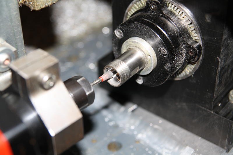

Was mich sehr interessieren würde, wie gehst du beim Ausschleifen des Spannzangenkonus vor?
Hättest du dazu ev auch noch Bildmaterial?
Die Sache ist die, ich überlege auf Basis einer ER16 Spannverlängerung eine kleine Spindel zu bauen (gibt es ja auch schon einige),
und hatte dann vor den Konus abschließend auszuschleifen, bin mir aber noch nicht sicher wie :sleep:

dieser Kragen (Wurfscheibe) ist bei den Chinaspindeln schon vorhanden. Die haben auch eine Art Labyrintdichtung. Das bringt aber langfristig alles nichts da immer wieder Partikel ins innere gelangen. Komischerweise überlebt meine zweite Chinaspindel schon recht lange. Schon 9Monate. Vielleicht liegt es daran das die nur Kunststoffe sieht. Und recht selten Alu, und noch seltener Kupfer und Messing.
Bilder von der Ausschleifvorichtung findest du oben. Für dich füge ich jetzt aber noch das Video ein.
grinding chinese motor spindle - ER16 - YouTube
Ich mache beim nächsten ausschleifen aber mehr Fotos und mehr Vidoes. Dann sieht man es besser.

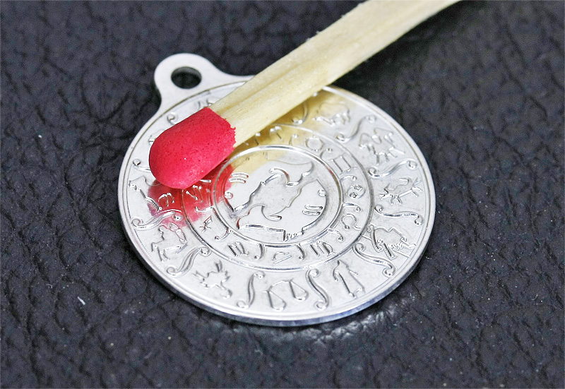

Vor ein paar Monaten habe ich aus 935er Silber einen kleinen Anhänger hergestellt und hinterher noch rhodiniert.
Zuerst wie üblich graviert. Nach gut 4h war alles erledigt. Danach noch mit Polierwatte und Schleifkörper gut eine Stunde lang poliert.
Danach an die Handgalvanik und etwa 0.5µ Rhodium aufgetragen. Das Ding glänzt jetzt wie ein Judenei.

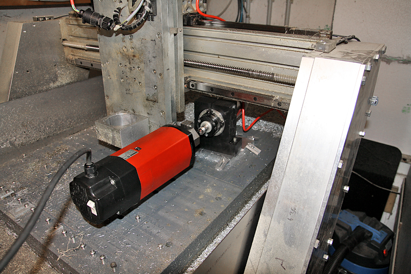

Die letzten Tage habe ich mich verstärkt mit galvanik Nickel und den ausschleifen der Frässpindeln gekümmert. Galvanik Nickel ist in Arbeit. Das Netzteil, welches ich auch zum elektropolieren nehmen kann sollte heute kommen. Als nächstes werde ich mir wohl die Nickelanoden kaufen. Wär hätte das gedacht, das Zeug ist doppelt so teuer wie Kupfer. Macht kein Spass wenn man eine 8kilo Anode brauch -.-
Das Ausschleifen ging recht gut. 3Spindeln sind schon fertig. 2 muss ich noch. Ich hatte 2 Spindeln da die ich von 70µ auf 20µ gebracht habe. Rundlauf im Innenkegel sogar nur 2µ. Viel besser können die 1000-10000€ Spindeln das auch nicht. Somit war es ein voller erfolg. Die dritte Spindel konnte ich von 30µ auf 3µ reduzieren. Meine kleinen Minispindeln sind heute dran. Fu funktioniert, und die Spindeln lassen sich steuern. Ich versuche das aber fortan über einen Poti. Ist bequemer.

Eine Frässpindel ist ein Elektromotor wo man vorne ein Werzeug einspannen kann. Wichtig dabei ist das das Werkzeug rund läuft und nicht eiert. Und hier liegt das Problem. Das Werkzeug eiert. Es eiert so gut wie immer wenn man billige Frässpindeln hat. Mit billig meine ich im Bereich von 150-350€. Selbst teurere (500-800eu) Modelle haben es mit der Genauigkeit nicht immer so...
Das Werkzeug wird mithilfe einer Spannzange und Überwurfmuter gespannt. Dabei muss die Überwurfmutter, Spannzange und der Konus zum aufnehmen beider Teile in geeigneter Qualität sein. Meistens scheitert es daran das der Konus eine schlechte Qualität hat. Sehr rauh sogar mit Steigungsfehler. Und daraus resultert das eiern des Werkzeuges. Man spricht von Rundlauffehler. Der gängigste Rundlauffehler liegt bei 50-120µ. Also 0.05 - 0.12mm. Das ist astronomisch viel!
Was macht man nun? Man schleift den Konus der Frässpindel aus. DAdurch wird die Oberfläche glatter und man korrigiert den Steigungswinkel des Konus. Somit kann man genauer, und vorallem kraftvoller spannen. In der Regel erreiche ich dadurch unter 3µ im Innenkonus und unter 20µ am Fräser.
Dazu mal 3 Videos. Das erste ist vom schleifen, das zweite zeigt den Rundlauffehler im Innenkegel (ist nicht messbar!!![Auflösung 2µ!!!]) und das dritte zeigt den Rundlauffehler am Fräser -> 4µ.
https://www.youtube.com/watch?v=fVlU3Us9re0&feature=youtu.be
https://www.youtube.com/watch?v=OS4_eBSjFU4&feature=youtu.be
https://www.youtube.com/watch?v=A6z9y_QJO8E&feature=youtu.be
Dazu gibt es noch 2 Bilder. Eins von Vorher, eins von nachher.
