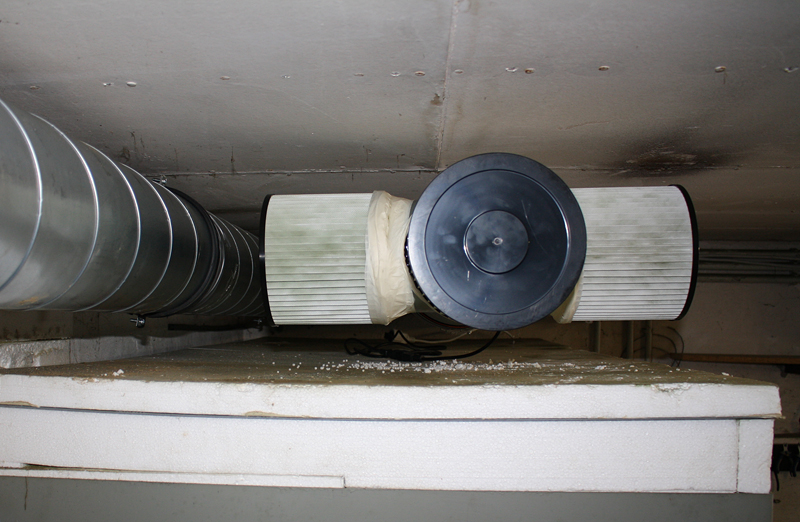

Darüber hinaus wurde eine provisorische Absaugung zur Luftreinigung montiert. Es befinden sich sehr viele Fettpartikel in der Luft. Diese sind natürlich nicht gesund und die Werkstatt sieht nach einigen Monaten aus wie Sau. Das ist natürlich nicht gewünscht. Ich habe viel hin und her überlegt was für Filter ich verwende. Teure spezielle Cellulose Filter für Schwebeteilchen für ca 50€/Stk. Oder lieber spezielle Staubsaugerfilter für 10€/Stk. Schlussendlich habe ich mich dann doch für Staubsaugerfilter entschieden. Diese haben die Filterklasse H12. Also schon ein HEPAfilter. Die empfehlung für normale Büros lautet F9. H12 ist 3 Klassen besser als F9 und somit vollkommen überdimensioniert. Stört aber nicht. Im Gegenteil.
Partikel kleiner 1µ werden bis zu 99,5 - 99,95% gefiltert. Somit werden auch schon Gerüche, Viren und Bakterien, Öl und Ruß gefiltert. Weiterer Vorteil der Staubsaugerfilter ist das diese waschbar und somit widerverwendbar ist. Einfach ins Ultraschallbad schmeißen, trocknen und wieder einbauen fertig. Insgesammt habe ich pro Absaugung 3 dieser Filter im Einsatz. Damit erreiche ich eine Filterfläche von ca 1,6m². Das ist nicht sehr viel, allerdings sollen dort 2 dieser Luftfilter platziert werden. Mit gut 3,2m² Filterfläche an 2 Absaugpunkten liege ich schon ziemlich weit vorne.
Das dieses System funktioniert zeigt die Verfärbung der Filter. Das sagt auch aus das Öl in der Luft ist! Als Lüfter verwende ich einen speziellen Rohrlüfter mit 510Pa Unterdruck und 930m³ Luftfördervolumen.
Nach dem ich mit den Kühlern fertig bin werde ich die Absaugungen richtig installieren. Bisher läuft nur ein Lüfter provisorisch.

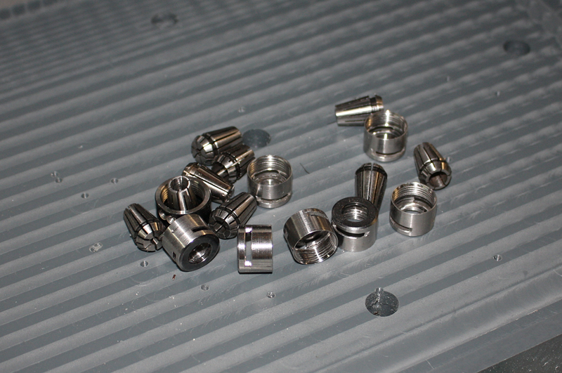

Die letzten Tage habe ich damit verbracht die Teile für meine Cnc Fräse zu fräsen. Bis auf die Lagerblöcke und die Platte die die Spindelaufnahme hält hat alles gut funktioniert. Die Lagerblöckte mussten nachgeschlichtet werden da die Passung 80µ zu groß war. Bei der Aluplatte die die Frässpindel aufnimmt ist mir der Fräser aus die Zange gerutscht. Sieht nicht so toll aus, aber funktioniert noch. Insbegsammt wurden es 30Kilo Alu für die neue Fräse.
Die Teile gehen nächste Woche zum eloxieren.
Anbei die Bilder:
Highspeddcuttingfräse - Bauteile

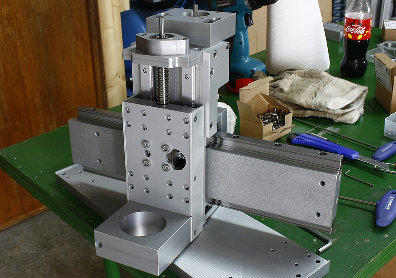

Da es mit Wasserkühlern leider ein paar Tage nicht weiter gehen kann juckte es in den Fingern...
Der Aufbau ging einigermaßen schmerzfrei von statten. Ab und zu mussten ein paar Löcher aufgebohrt werden weil eine Schraube größer oder kleiner dimensioniert werden musste.
Die Löcher für die größeren Schrittmotore passten leider nicht. Die Ritzel die ich gekauft habe passen leider auch nicht. Offenbar hat Erwin falsche Stepper geliefert. Sowohl Lochabstand als auch Welle passen nicht. Isel lieferte leider eine Feingewinde M6 Mutter nicht und die Festlager sind Müll. Haben sicher 0.3mm axiales Spiel. Da werde ich mir wohl neue bestellen müssen :-(
Spindeln für X und Y Achse kann ich noch nicht montieren. Da fehlen mir noch 4 Teile.
Ansonsten macht das Teil schon schön was her. Ich hoffe die schafft nachher auch ordentlich Späne. Bestimmt :-)
Anbei ein paar Pix
Mechanisch sollte ich fertig sein.

Anbei noch ein paar Bilder zur Absaugung
So,
morgen werd ich wohl fertig. Das Gehäuse ist gebaut und die Filter montiert. Morgen wird der Kasten mitn Kumpel aufs Regal gewuchtet und mittels 200er Aluflexrohr angeschlossen.
Leider ist eines der Filter werksseitig gerissen. Ich habe das Loch mit Heißkleber geflickt.
Und die Jungs aus United Kingdom haben mir 2 verschiedene Filter geschickt. Unschön. Aber fürs erste reichts. Achja, die Gewindestangen sind schon abgeflext ;-)
Ich habe zwar keine Ahnung, aber ich glaube mit 36m² hab ich etwas zu viel Filterfläche für das Vorhaben. Aber egal. Dann wirkt es auf das System nicht so restriktiv.
Das Luftfilterprojekt gilt praktisch als abgeschlossen. Danach wird sich weiterhin mit den pneumatischen Werkzeugwechsler beschäftigt. Nächste Woche werde ich die Werkzeugpositionen ausmessen und werde den Spritzschutz fräsen. Ferner wird mein alter Nilfsik Attix 30 wieder aktiviert. Ich habe mir einen neuen Staubklasse M Filter gekauft und werde mir demnächst einen neuen Motor kaufen. Dann wird mal wieder alles demontiert und in Spühlmittel sowie Chlor alles gründlich im Ultraschallbad gereinigt. Dieser soll dann zumindest vorrübergehend zur Absaugung der Späne während des Fräsens eingesetzt werden. Danach muss noch die Absturzproblematik gelöst werden sowie der allgmeine umgang "Arbeiten mit WZW". So wie trocken alles läuft werde ich das Magazin noch besser vor Staub und Späne schützen.
