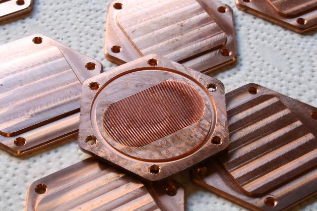

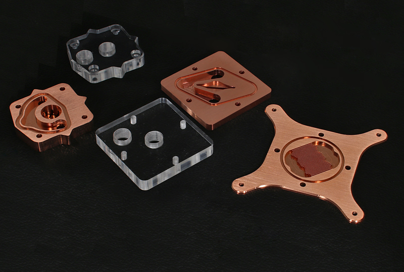

Ich teste gerade die Dynacut MMKS mit Blasser Blasocut BC25. Das ist ein
wassermischbares Hochleistungs KSS für Kupfer. Was für Kupfer gut funktioniert,
funktioniert auch gut für Kunststoffe. Denn die Maschine soll ausschließlich
gravieren und Kunststoffe fräsen. Das Ding spart mir ca. 2-3 Tage pro Monat.
... bisher ist die Garage noch Nebelfrei trotz 2.5bar Ausgangrsdruck.

Bilder von Kühlern gibt es in 2-3 Wochen. Ich werde diese Woche fertig mit fräsen, und nächste Woche mache ich alle Kühler schick.
Nun genug erzählt. Ein paar Bilder.
