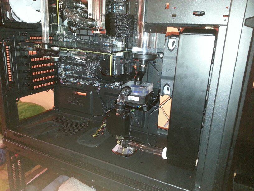

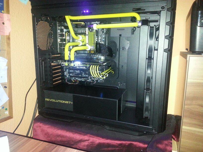

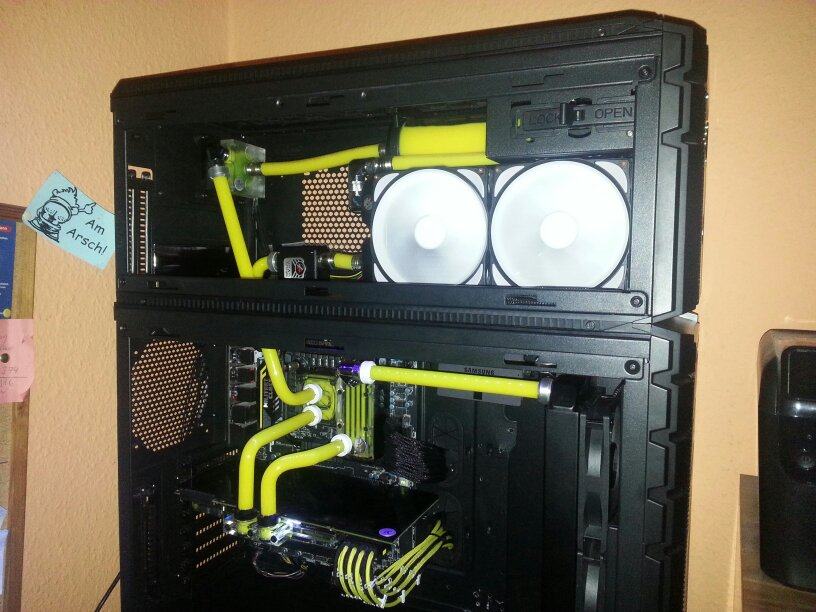

Update 01/15 3770K&780GTX im CM HAF 935 Stacker

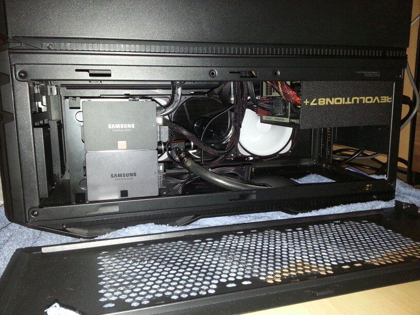

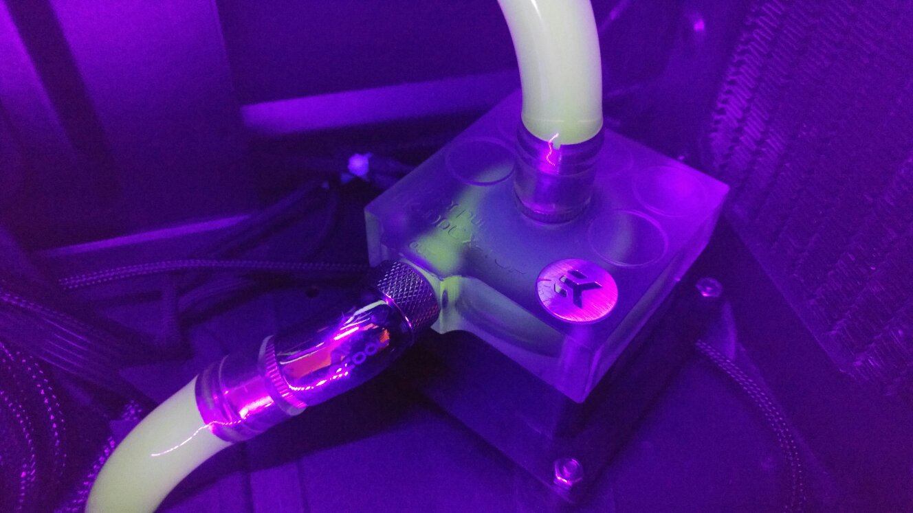

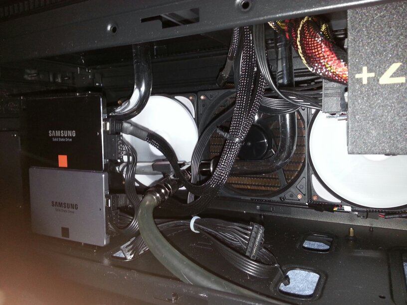

Was sagt ihr? Fehlt dann nur noch die 240 zu 360 und 360 zu gpu Verbindung! Wird eben kein 1080 mehr...dafür sind die ssd s und das NT im Keller und ich hab mehr platz da nur noch 1 x 360 unten drin sind. Den dfm hab ich an der pumpe damit n bisschen Kabel verdeckt ist. Den kabelstrang links (von unten nach oben werd ich noch verkleiden). Bekomme den Kabelsalat irgendwie nicht so schick hin wie kurry, psycho&co :-P
Gesendet von meinem GT-N7100 mit der Hardwareluxx App

1x360 weniger und gleich 20l/h mehr bei 4500rpm...okay sind ja durch das acryl auch n Haufen Winkel verschwunden. Die nächsten tage kommt noch das feintuning (vernünftige led s, blenden
, mayhem white oder blue etc)das der 360er fehlt, fällt übrigens NULL auf...
Temperaturen nach 1h prime und furmark:
Gpu 51°C @1.2V
Cpu 64°C @1.2V
H2O 39°C

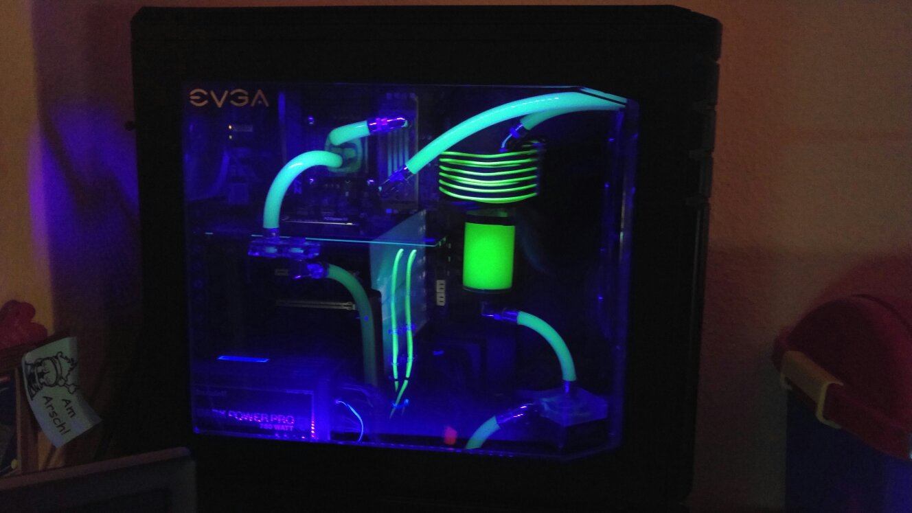

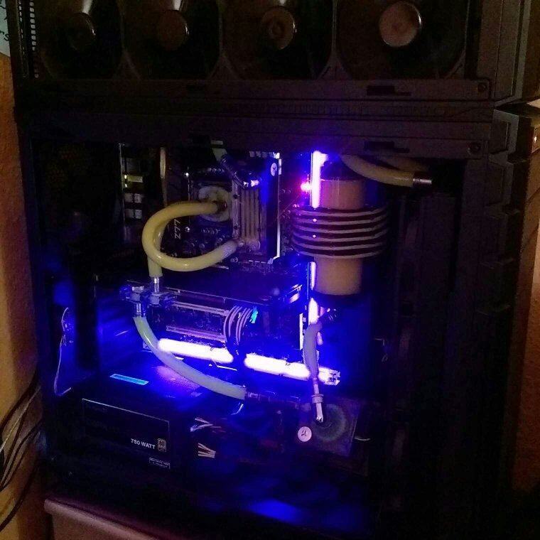

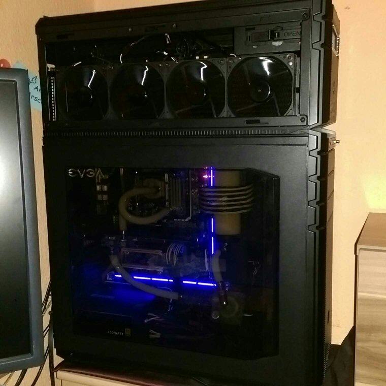

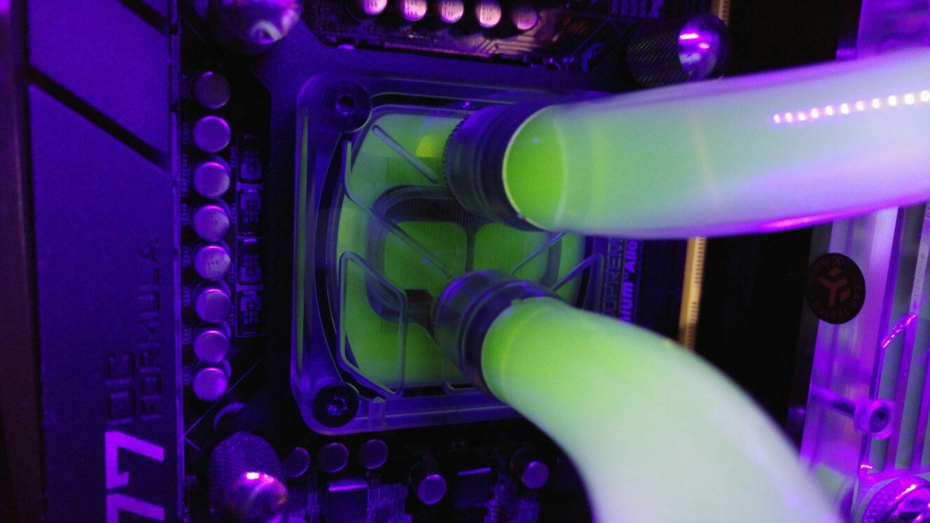

Anhang anzeigen 307479 uploadfromtaptalk1420248015555.jpg uploadfromtaptalk1420248028850.jpg uploadfromtaptalk1420248059860.jpg
Hatte Langeweile und wollt auch mal was uv mäßiges :-) Mischung ist pastel sunset yellow&mayhems uv green/yellow zusatz, vorne der 360x30 und oben der 240x60 im push/pull... ich hoffe es gefällt! Für ideen und Anregungen bin ich gerne offen.
Mfg
Da würde mir ein Rohr im unteren Bereich fehlen. Sieht nun so leer da unten aus.
Dadurch das CM nun echt nicht an wakü gedacht hat (auch wenn das case riesig aussieht) hat man nur schlechte Karten da irgendwas vernünftig zu bauen. Hab zig Löcher bohren müssen und den dvd Schacht rausbohren müssen. Überall sind Erhebungen im mb tray sodas man da nix vernünftig eben anschrauben kann und Löcher und querstreben. Hätte ich die Anschlüsse vom 360 unten hin gemacht hätte ich nur wieder unnötig winkel reinbiegen müssen und S Winkel sehen einfach nur immer scheisse aus daher hab ich versucht soviel wie möglich gerade strecken zu bauen. Die Winkel am cpu auslass passen mir zwar auch nicht aber die Anschlüsse cpu auslass und 360 sind in der Höhe nur ca.15mm versetzt, das wäre nix geworden mit biegen bzw.mehr gewollt wie gekonnt.
Was denkt ihr, würden 2 x280 slim radiatoren statt den 60x240 mehr bringen? Wenn ich die Lüfter auf leisen ~800 rpm laufen lasse kommt mein Wasser auf gute 40-45 grad :-( mit cpu@1.2 und gpu auf 1.3....erscheint mir n bissl warm. Möchte eigentlich ungern nochmal dran was ändern da s mir so von der Optik gefällt. Oder liegt es evtl.daran das die 3x120 vorne ins case reinblasen (würde der 120er lüffi evtl.schon was ändern der ins Heck soll? ) Wärme steigt ja bekanntlich nach oben sprich dahin wo der 240er ist. Ausserdem startet sich a mein ae neu sobald ich die vordere case blende darunter berühre und b wenn der pc aus ist, (NT schalter aber auf ein) bleibt das Display an, was früher nie war! Angeschlossen ist s aber wie sonst auch.
Hab noch 2x280 er radi s da aber weiß nicht wo ich die unterbringen kann :-( am case ala extern ist s ja blöde da müsste ich mir ja Lüfter kaufen die gute Luft aus dem radi ziehen. Hab nur 4 nb pk2 da oder taugen die was? Aber ist das der Aufwand wert? Würden die 2x280er radi s was bringen wenn ich die auf die nicht sichtbare Seite an s geschlossene seitenteil schraube?
Quasi seitenwand---radis---Lüfter die die Luft raus sagen

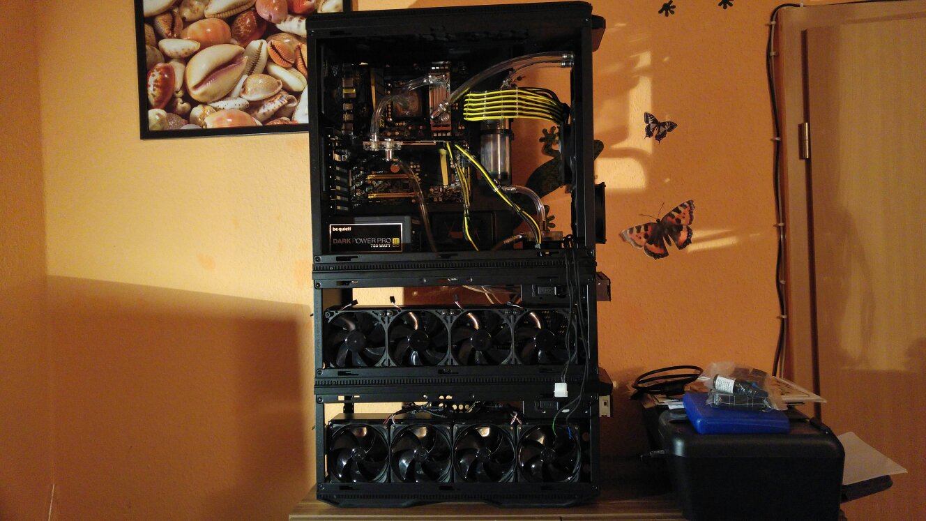

Oh ich seh gerade 6 Monate sind vergangen ohne umbauen :-) also nächstes bastelexperiment.
Ich werde mal versuchen einen 480er in das dann wieder nach unten gesetzte minicase zu klimpern. Machen wa mal einen auf Tj 07 ^^ bin eh nicht grade zufrieden mit den temps. ~39℃ wasser ist mir zuviel bei voll aufgedrehten lüftern und ausserdem sind mir die b12 2 zu laut.
Gesendet von meinem HTC One_M8 mit der Hardwareluxx App

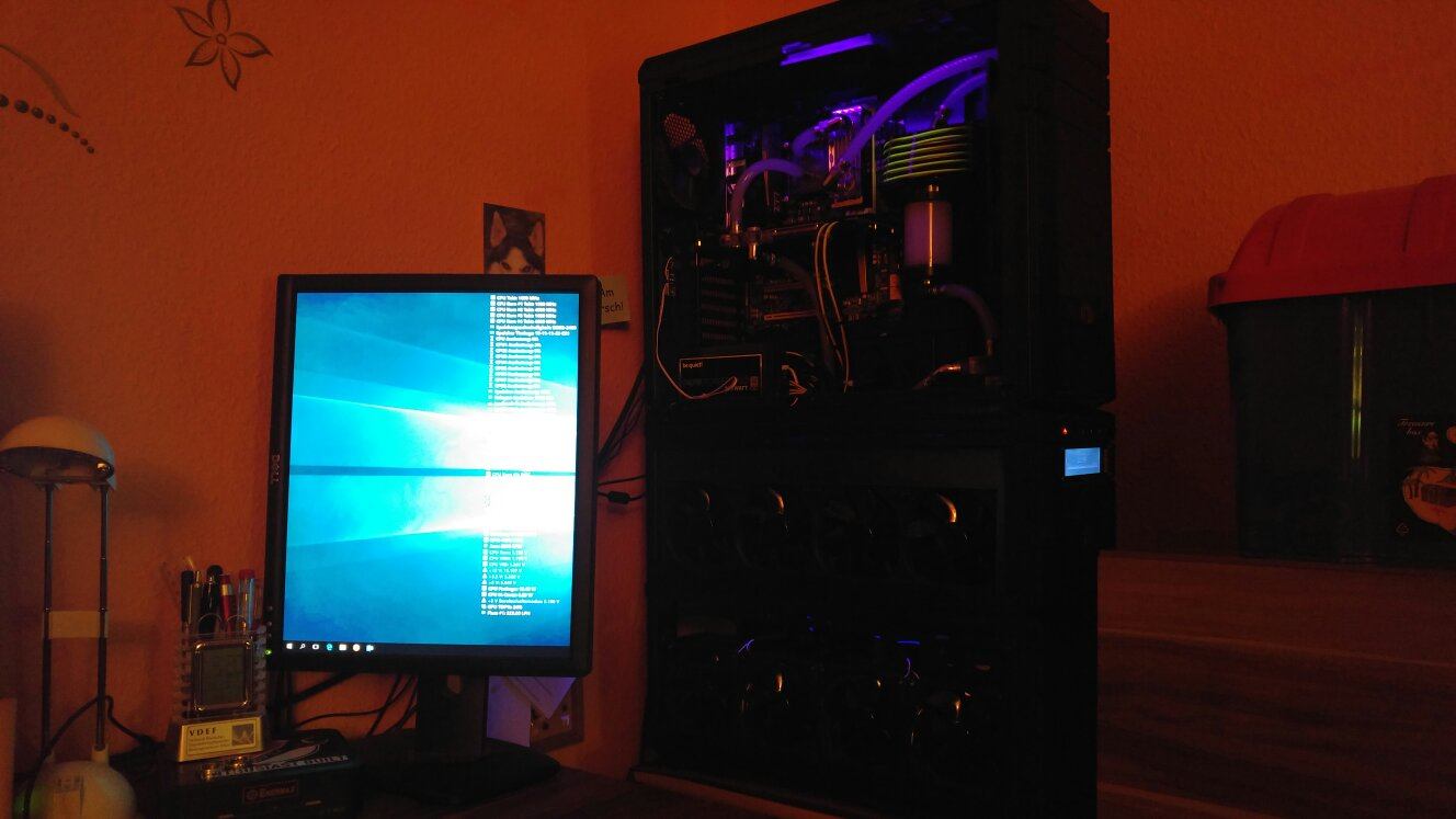

Vorne 360x30 und oben 480x45 :-)
Nicht schön aber selten. Back to the roots, hatte faxen dicke vom Acryl biegen bei jedem Umbau. Die cpu-ram Verbindung ist natürlich unschön geworden aber weniger schlauch hätte n knick bedeutet und mit winkeln wären nur 2 cm schlauch und zuviel Metall zu sehen sein. Bin aber momentan eh auf dem "muss funktionieren" trip.

Sind 42 °C wasser bei ~800rpm der radi lüfter beim anspruchsvollem zocken echt normal ?! Mit nem 360 + 480 er ?! Raumtemperatur um die 21! Durchfluss um die 120 l/h. Hab noch n kleines problem mit der frischluft zufuhr. Hinten hab ich n 140er (momentan n 0815 coolermaster) der mit geschmeidigen 650 rpm n bissl luft rein zieht, mehr rpm macht krawall. Hat da jemand n tip für n saugenden Lüfter der n bissl leise ist? Andere Möglichkeiten luft rein zu bekommen hab ich nicht mehr.
Gesendet von meinem LG-H815 mit der Hardwareluxx App

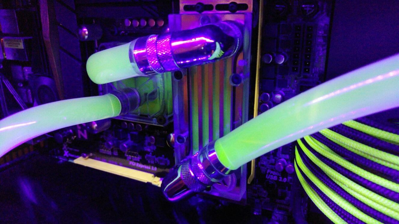

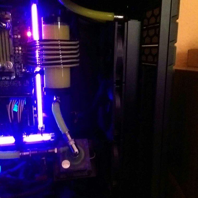

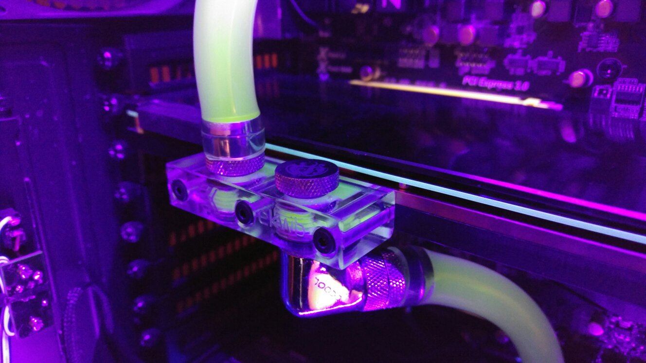

480x45 + 480x60 + 360x30 da ich mir n zusätzliches 915F günstig geschossen habe. Auf den 480er radis sitzen nach wie vor die bewährten NB- PL2 mit 1400 rpm und auf dem 360er in der front phobia eloops mit 1000rpm. Schlauch ist Primochill 11/16 und farbe ist mayhems uv dye yellow/green kombiniert mit nanoxia rigid uv strip.
uploadfromtaptalk1452195646211.jpguploadfromtaptalk1452195654929.jpguploadfromtaptalk1452195670669.jpguploadfromtaptalk1452195676610.jpguploadfromtaptalk1452195682604.jpguploadfromtaptalk1452195696013.jpguploadfromtaptalk1452195702576.jpguploadfromtaptalk1452195713395.jpg
