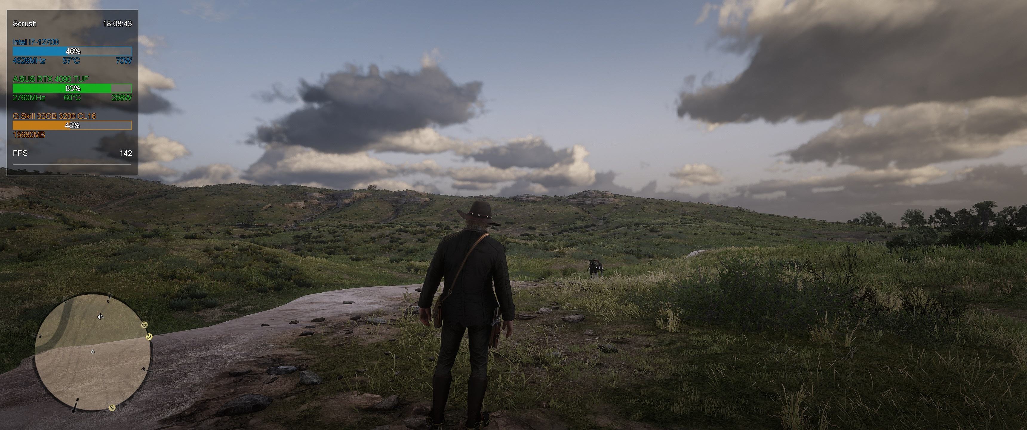

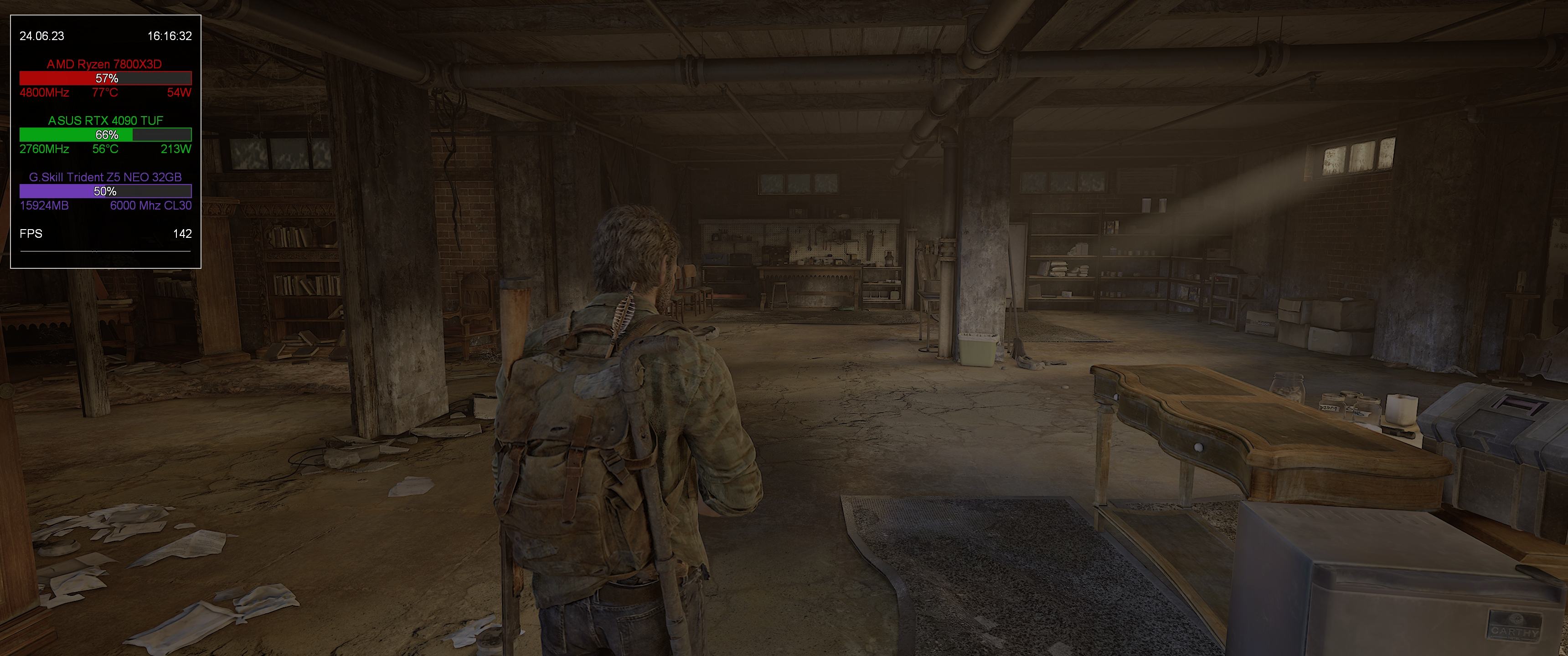

ich will 142 FPS >
cpu test anschauen : cpu wählen die 142 fps schafft.
gpu test anschauen : gpu wählen die in meiner auflösung 142 fps schafft
ergebnis: 142
