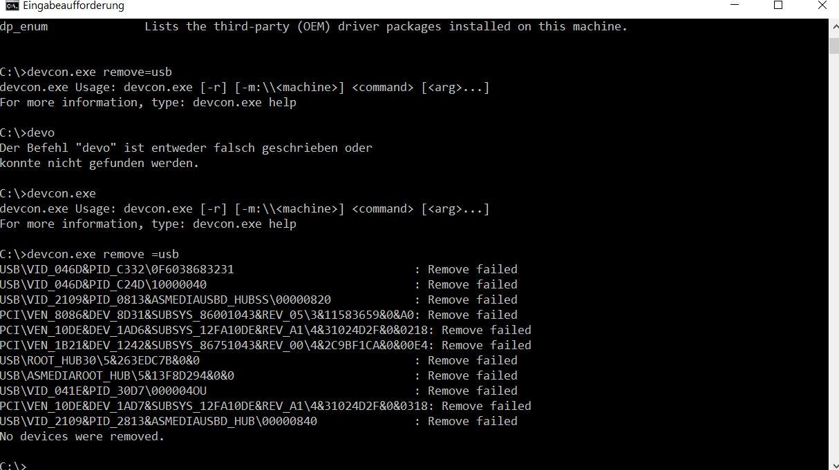

Hab ich gemacht. Dann steht dort " Remove failed - No devices were removed" devcon.JPG

Devcon habe ich geladen und in eine Batch Datei die Zeilen
C:\<Dateipfad>Devcon.exe remove =USB
C:\<Dateipfad>Devcon.exe rescan =USB
eingetragen. Natürlich mit dem echten Dateipfad. Wenn ich dann auf ausführen als Admin anklicke öffnet sich die cmd ganz kurz und schließt sich wieder. Das gleiche Verhalten als wenn man auf Devcon.exe direkt einen Doppelklick macht. Übrigens ist nach ein paar versuchen die Devcon.exe plötzlich auf 0kb Größe und muss erneut heruntergeladen werden....
Muss ich bei der Batch noch was weiteres eintragen? Weis leider nicht mehr was ich damals eingegeben habe.
