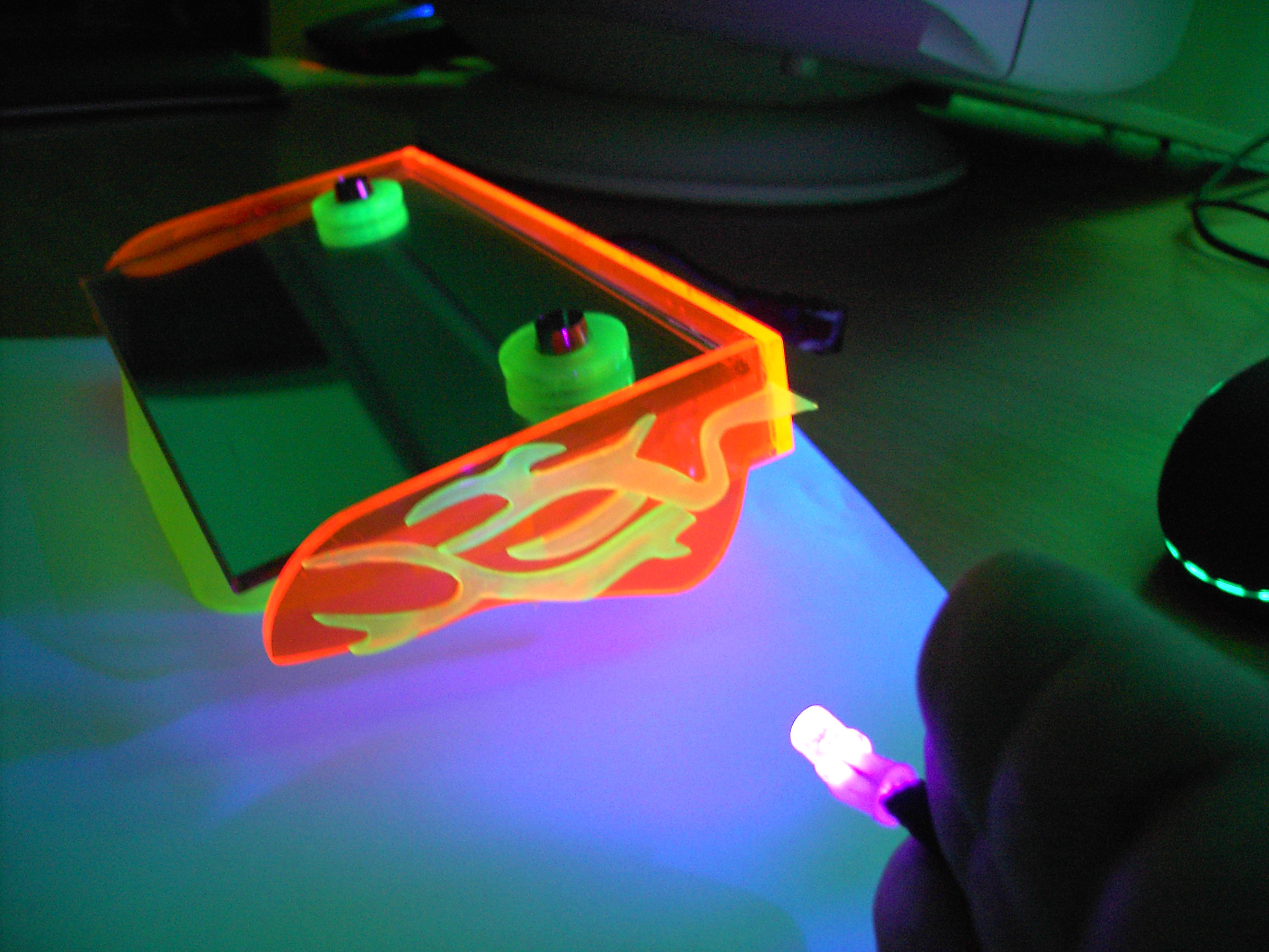

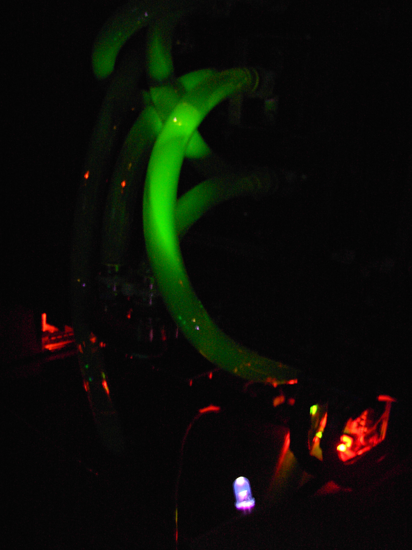

so wie erwähnt. Noch einmal drüber nachdenken mit dem was man beschrieb wegen dem Lila-Licht und wegen dem Fluoreszenz-Effekt alleine und dann kann jeder sein Urteil bei einer einzelnen LED schonmal bilden was er mehr mag.
mehr Violettes Licht und fluoreszenz
Standard-LED Bild 1
Standard-LED Bild 2
oder eben nur fluoreszenz (eine LED reicht eben nicht)
LED aus Bestellung Bild 1
LED aus Bestellung Bild 2
Okay man sieht ganz klar, dass die violetteren eine ausgeprägtere Helligkeit haben, die ist aber nun auch definitiv wiederum mit lila Reflektionen überall wieder verbunden.
Zumindest was man uns in dem Punkt versprochen hatte ist es korrekt.
Allerdings wird sich das ganze mit Sicherheit im Punkt Strahlung mit geschickt positionierten LED´s / LED-Batterien vom visuellen her zum Vorteil der nun wirklich teureren LED´s auswirken. Davon bin ich nach kurzem Testen mit der einen LED schon wirklich überzeugt.
Wir werden aber sehen, wenn die ersten kleinen Bastelprojekte vollbracht sind ;)

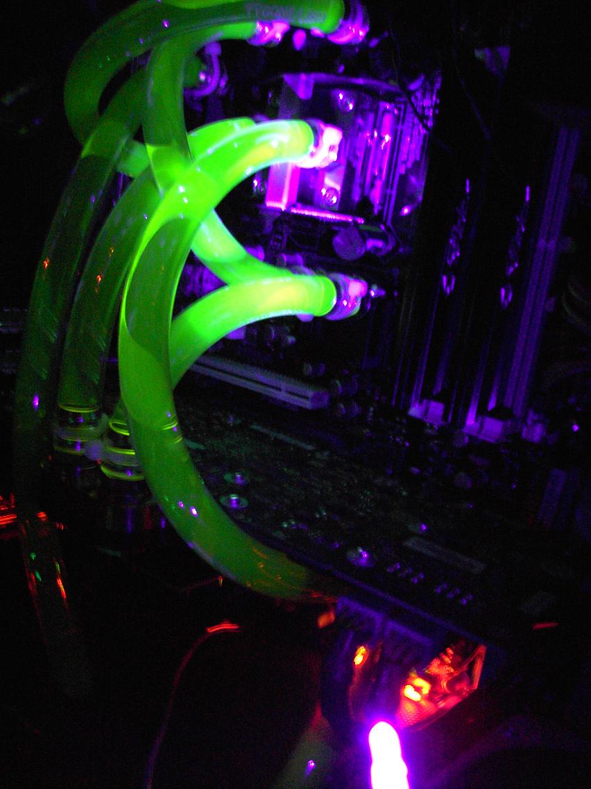

Soderle: Man sieht hier ganz deutlich, dass bei einer besseren Verteilung im Case, ist auch ein besserer Effekt zu erzielen, erst ab 8 LED´s wurde bei Konzentration ein stärkerer Effekt erreicht. Da man bei mir unten nichts sehen kann, habe ich auf dem 2. Bild eine Kathode erstmal unten reingelegt, was den Effekt wiederum verstärkt im unteren Bereich, wo ich keine LED´s angebracht habe. Es wäre schon von Nöten, wie auch bei Kathoden, das Licht besser zu verteilen und auszurichten.
Vorab sei gesagt, dass ohne ein Abschleifen der Köpfe mit anschliessendem Polieren auf Hochglanz dieser Effekt nicht erreicht werden konnte. Ich empfehle hierzu 600er Schleifpapier, um den rauhen abgeschliffenen Kopf nahezu Kratzfrei zu bekommen und anschliessend mit Xerapol (Bei ATU oder Ebay) zu polieren.
Nur LEDs:
und eine UV-Kathode auf dem Boden als Verstärkung:
Fazit: Eine günstigere Lösung ist es sicherlich nicht und den Effekt einer Kathode erreicht man nur knapp. Dennoch fällt komplett der violette Lichteffekt weg und lediglich die Fluoreszenz ist zu bewundern, was genau mein Wunsch in Bezug auf UV-Licht war.
Davon abgesehen muss man auch die Kathoden für einenentsprechenden Effekt nahe platzieren.
Bei mir schaute man prinzipiell in eine der Kathoden rein. durch die Ausleuchtung aus dem 5,25er Schacht mithilfe der hochwertigen LED's ist auch das jetzt behoben.
Demnach war die Mission für mich bis hierher erfolgreich!
