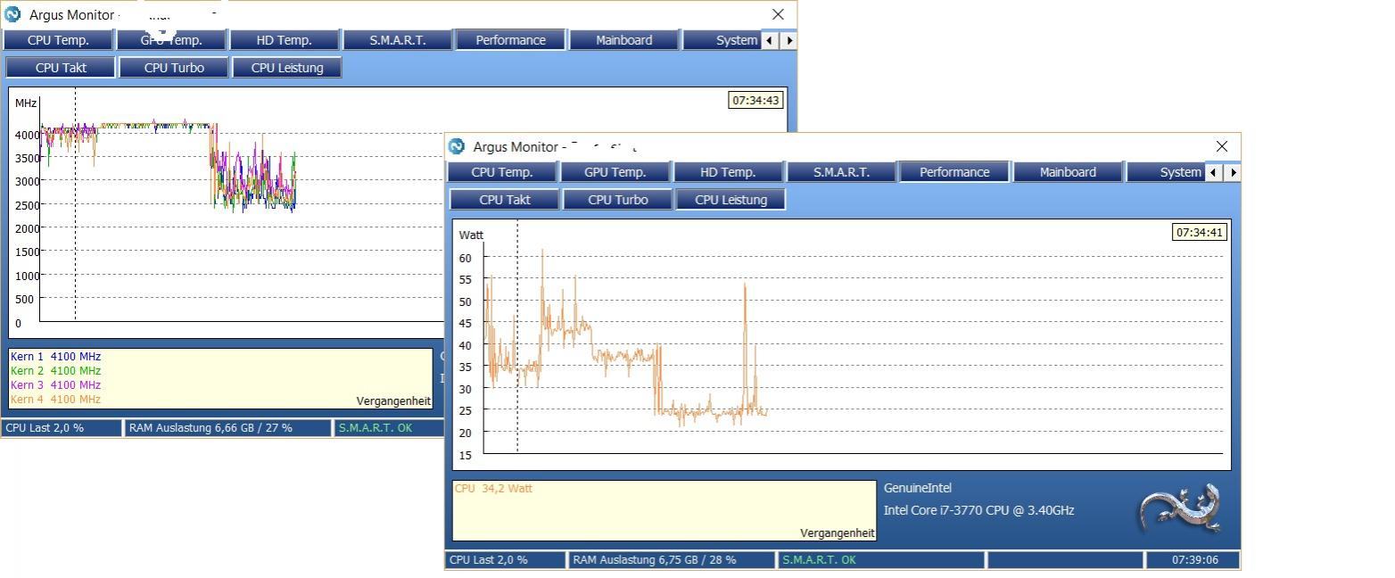

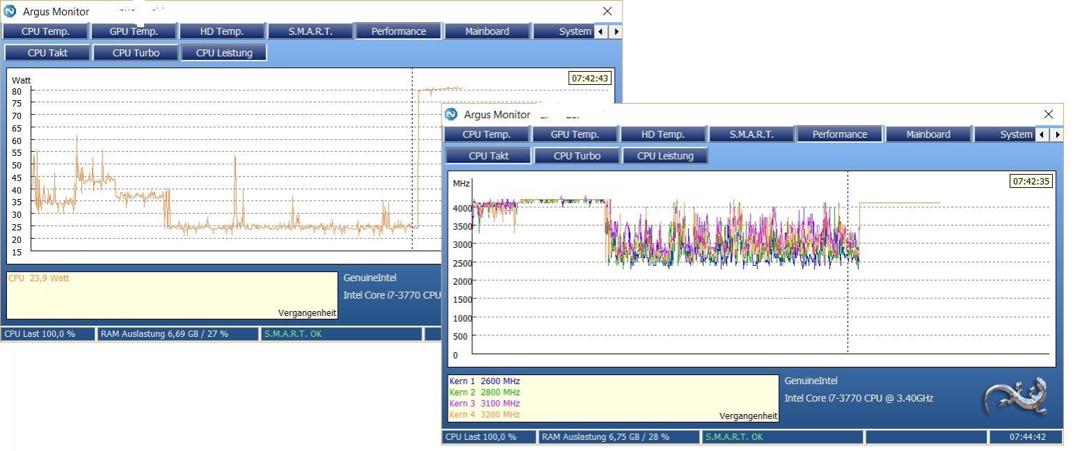

Bei mir idled die gtx 970 eigentlich runtergetaktet rum, wenn ich ein HD film schaue.

Ob die cpu runtertaktet oder nicht macht wiederum laut meiner Anzeige keinen Unterschied. Das funktioniert jetzt auch ordentlich mit Windows 10 :)

Laut Taskmanager ist die cpu zu 1-2% ausgelastet, der Verbrauch bleibt gleich, egal wie hoch oder eben nieder die Spannung oder der Takt ist. Ein neues Netzteil wäre auch nicht des Verbrauchs wegen anzuschaffen, sondern wegen der Technik.
