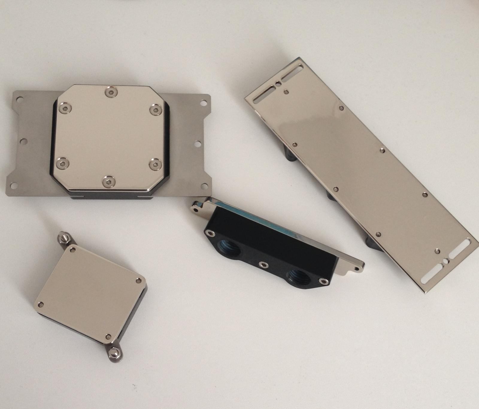

So, hier nochmal mein Feedback zu den vernickelten Teilen!
Es ist echt sehr gut geworden, aber überzeugt euch selbst....
Jep, sieht lecker aus ! :)
