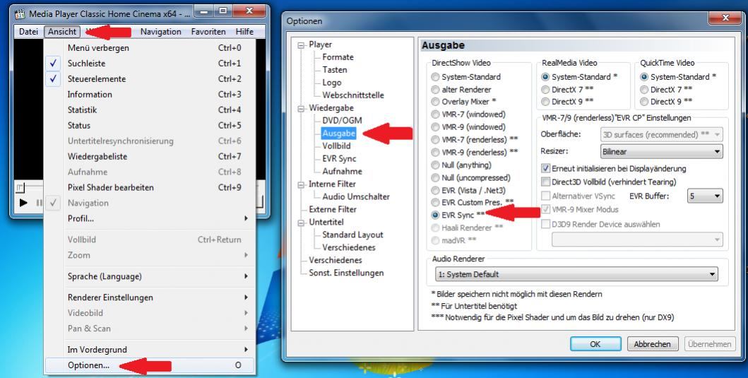

1. Achtet darauf dass euer Monitor/Fernseher auf 24p eingestellt ist.
2. Die Stats lassen sich im MPC anscheinend nicht mit jeder Einstellung anzeigen. Achtet darauf, dass ihr in der Ausgabe "EVR Sync" ausgewählt habt. Damit funktioniert es bei mir auf jeden Fall.
3. Desweiteren darf die Frequenz nicht automatisch angepasst, das stellt man unter
Menü -> Ansicht -> Optionen -> Wiedergabe -> Vollbild -> "Automatisch Modus Änderung aktivieren"
ein.

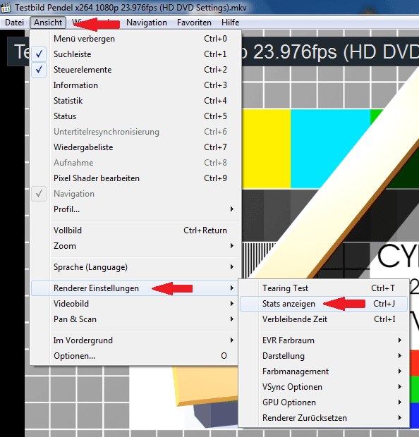

1. Spielt das Testvideo mit dem MPC ab.
2. Öffnet die infos per "Ansicht - Renderer Einstellungen - Stats anzeigen"
3. Vergleicht euer Ergebnis mit den beiden Bildern aus diesem Artikel

Aber nun hier die Bilder und Fakten! Nicht wundern warum die Screens nicht genau 1920x1080 sind, dass Snippingtool von Windooof ;). Bin da nicht so der Profi.
Test Nummer 1:
Asus P8Z77-M Pro 1155 Hardwareluxx - Preisvergleich
  • BIOS 0907
  • Intel Chipset Driver V9.3.0.1019 for Windows XP 32bit & XP 64bit & Win7 32bit & Win7 64bit.
  • Intel Graphics Accelerator Driver V8.15.10.2598 for Windows Win7 32bit & Win7 64bit.
  • ASUS - Mainboards- ASUS P8Z77-M PRO
Intel G530 1155 Hardwareluxx - Preisvergleich
Samsung LE46A656 Hardwareluxx - Preisvergleich
Epson EH-TW9000W Hardwareluxx - Preisvergleich
Testvideo MKV Testbild mit Pendel 1920x1080 Cypheros DVB
MPC - HC 64bit (x64) v1.6.1.4235 Download Media Player Classic Home Cinema, Free Video Player Download
Beamer Ergebnisse 23p 23hz:
Beamer Ergebnisse 24p 24hz:
TV Ergebnisse 23p 23hz:
TV Ergebnisse 24p 24hz:
