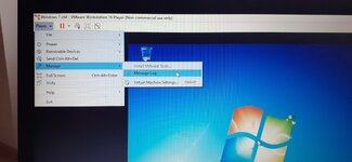

Ja, aber das "Install VMware Tools...." ist trotzdem ausgegraut.

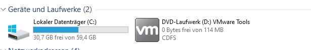

Sind die VMWare Tools in deinem virtuellen CD Laufwerk vielleicht schon gemounted? Eventuell ist deshalb das Feld ausgegraut.
Schaut bei mir nicht so aus. Siehe Anhang.
Ich sehe auf den Sreenshots, dass Du den VMWare Player benutzt und nicht Workstation. Soweit ich weiß, must Du beim Player erst die VMware Tools herunterladen, damit sie in einer VM installiert werden können.
Da steht doch oben workstation 16.
Ja und was steht am Ende: Player!
Player war bzw. ist die kostenlose und abgespeckte Version von VMWare Workstation. Diese ist schon immer kostenpflichtig und hat einen deutlich größeren Funktionsumfang. In den Anfangstagen bzw. ersten Versionen konnte der Player (wie der Name schon sagt) nicht mehr als eine fertige VM ausführen und beenden.
