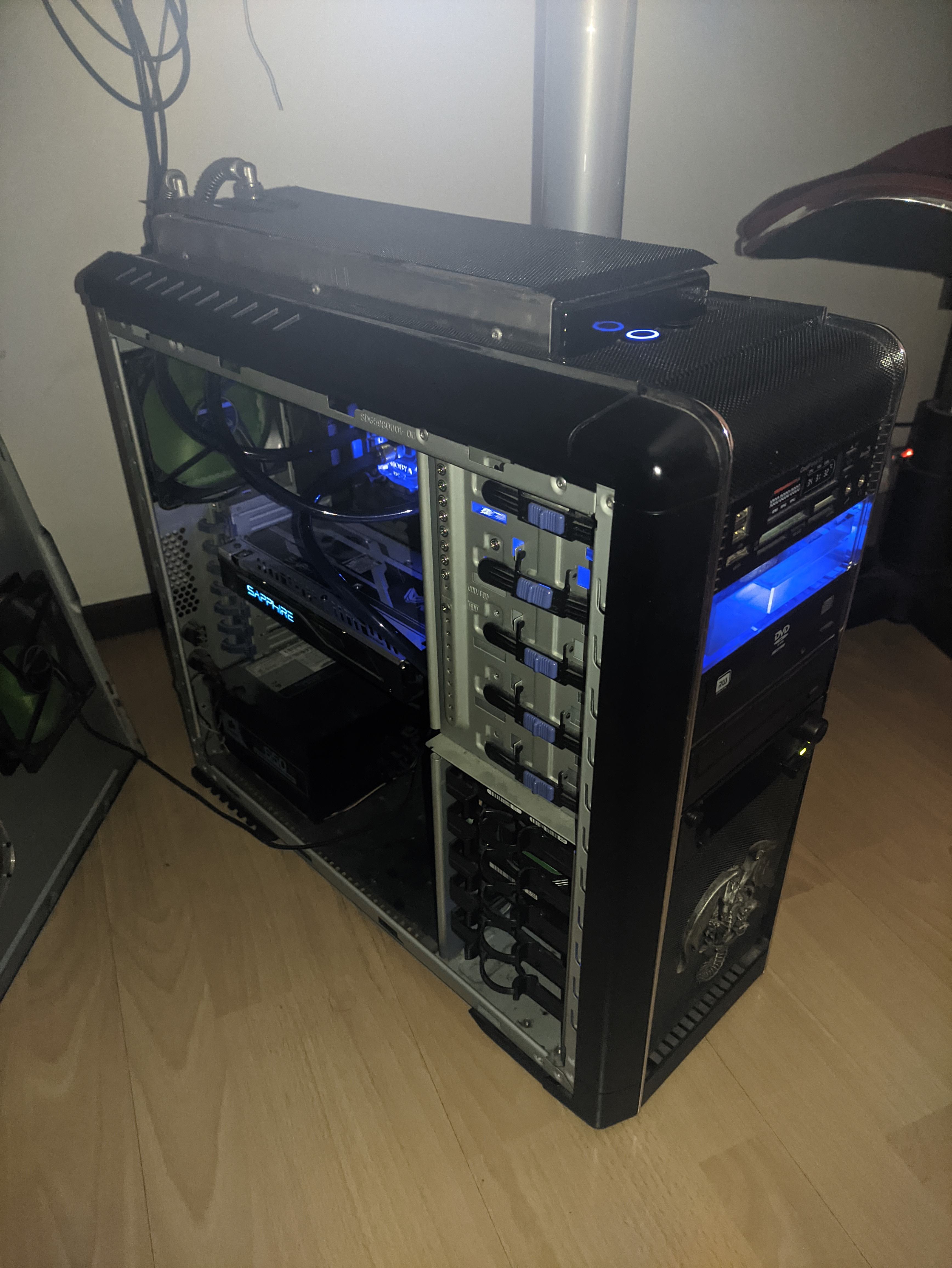

Hi Leute!

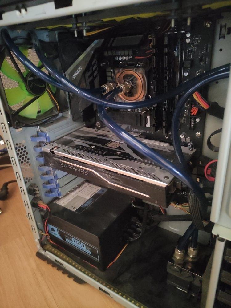

Hab mir nen 9900K gegönnt und gemerkt das ich da recht schnell ans Limit komme... nun gut meine Wak hat auch schon einige jährchen auf dem Buckel und da ich mich inzwischen nicht mehr auf dem Laufenden gehalten habe frag ich mal hier nach Ideen beovr ich willkürlich alles tausche und hoffe.
Also derzeit siehts wie folgt aus:
Nene 360er Radi (keine Ahnung welche Firma... vielleicht erkennt ihr ja wer am Foto...) oben im Gehäuse,
3 Lüfter (Coolink Swif2.. 2 davon laufen immer auf 800rpm einer dreht hoch bis 1600)
Ne Swiftech MCP350 er Pumpe (dürfte ne Laing DDC-1T sein)nur die CPU mit nem Phobys Uc-2 LT in Kreislauf.
Auf Winkel hab ich weitestgehend verzichtet außer 2 90 Grad am Raddi.
10/8 PVC Schlauch
Wassertemps kommen bei Prime auf 43 Grad also schätze ich mal die Übertragung von CPU zum Wasser passt also liegts am Radi?
Was mir da eingefallen wäre wär nen Alphacool 45er Radi hochkant mit 3 Arctic Lüftern damit er mit Frischluft versorgt wird...
Passt nur nicht ganz so ins Konzept einer alleine...
Was also möglich wäre:
2x Xt45 mit den 3 Lüftern in der Mitte oder 1xXT45 und 1x XT40 mit 2 Lüftern (Also Lüfter,xt45,LÜfter,xt30)
Was wär denn da klüger oder bringt das so oder so nicht viel und ich sollte eher auf die Optik achten?
Oder gibts andere Ideen??
Und weil wir grad dabei sind.. sind 45 Grad Winkelanschlüsse immer noch solche Bremsen weil die Schlauchführung von/ab CPU mit 3 davon eleganter wäre)
Danke schon mal für Tipps und Anregungen ;-)

Also wenn ich dich richtig verstehe? willst du ne art Sandwich machen?
Hmm, ich hab da meine Zweifel ob das so sinnvoll ist, denn du bläst ja direkt vom einen auf den anderen Radiator, was m.M nach auf jeden Fall n gutes Stück Effizienz und Kühlleistung kosten dürfte, imho.
Würde mir eher überlegen, wenn du Geld in die Hand nehmen willst, vllt. ein anderes Gehäuse zu kaufen, des hier sieht schon bissle älter aus, und dann drauf zu achten, dass du min. 2x 360er oder mehr verbauen kannst, um dir für später noch Optionen offen zu halten, wenn du aufrüsten willst.
2. Möglichkeit wäre noch ein Mora, was aber für alleine eine CPU zu kühlen "etwas" overkill wäre, allerdings könntest du damit auch dein Gehäuse behalten, und noch ne Graka problemlos später einbinden.
So oder so, aus meiner Sicht wirst du ca 300-500€ ca schon in die Hand nehmen müssen um´s vernünftig hinzubekommen, m.M nach.
Vllt. hat aber hier einer der alten Hasen noch ne bessere Idee, wie du es lösen könntest.
P.S, könntest vllt noch 1-2 Bilder mehr reinstelle vom Innenraum + die Info ob du die Käfige ausbauen kannst oder nicht, und wieviele Platten da grade drin sind, je nachdem könnte man dann auch nochmal anders planen mit 1 Radiator intern und 1 extern, was wahrscheinlich die günstigste Lösung wäre für nur CPU kühlen.
Zwei Radiatoren übereinander würde ich auch von abraten.
wenn dann würde ich auch lieber über ein neues Gehäuse nachdenken.
Vielleicht etwas in Richtung fractal , vielleicht das meshify oder das R7 XL ? In beiden kannst du mit etwas Fummeln zwei 360er unter bringen wenn sie nicht zu dick sind. Oder halt einen 360er und einen 240er bzw 280er.
und deine zwei Winkel sollten kein Problem sein :)
ich würde übrigens gerade mit einer Luft gekühlten gpu deinen Radiator mit Frischluft versorgen. Also als Push von außen nach innen pusten lassen.
Deine gpu heizt schließlich das Gehäuse innen auf , so gibst du deinem Radiator immer aufgeheizte Luft.
Und wie alt ist eigentlich dein CPU kühler ? Wenn der schon älter ist würde ich den vielleicht mal auseinander nehmen und reinigen , die feinen Finnen im inneren können schnell durch Ablagerungen und Weichmacher die kühlleistung vermindern.

Also ja... über die sinnhaftigkeit habe ich hier schon gelesen... allerdings kommt nicht ganz raus ob ein Sandwich besser ist als nur 1 Radiator? (das 2 komplett getrennte das Beste ist ist mir klar)
2x360er im Gehäuse hätte doch den gleichen Effekt oder?? Nur das ich dann nach das Gehäuse mit der warmen Luft aus dem ersten mitwärme bevor ich den zweiten mit der dann noch wärmeren Luft "kühle...oder?
Das mit vorn nen weiteren wird schwer eher noch im Boden... wenns denn was nutzt. Wegen 3 oder 4 Grad tu ich mir das glaub ich nicht an.
Graka plane ich nicht einzubinden... dazu brauch ich sie zu selten... die dümpelt meist im Energiesparmodus dahin.... Was man am Bild nicht sieht... im Seitenteil is auch noch ein 120er Lüfter der ziemlich genau auf die Grafikkate bläst und sie mit Frischluft versorgt.
Gehäuse hab ich auch schon überlegt aber werd da nicht wirklich fündig... entweder viel zu groß oder es mangelt an den 5 1/2 Zoll Einschüben... Festplatten hab ich derzeit 2 3,5er und 2 2,.5er drinnen. Also ausbauen kann ich da nichts.
Oh ok Danke für die Info mit den Winkeln!!! Da is mir dann schon sehr geholfen!
Cpu Kühler hab ich vor kurzem gereinigt... IHS Abschleifen und Polieren werd ich mal in Angriff nehmen...
Der Alphacool Radi sollte mal morgen ankommen... werd mal schauen was der alleine für nen Unterschied macht bzw wenn ich ihn eben hochkant stelle und die Kphlung von Gehäuse und CPU so "entkopple"

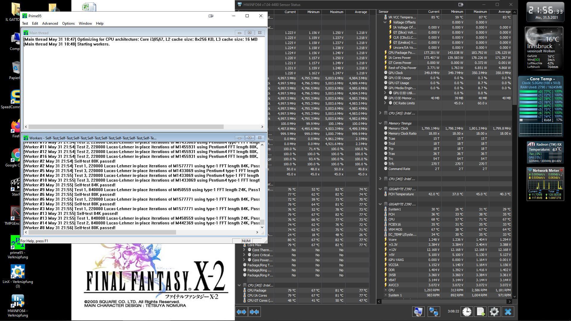

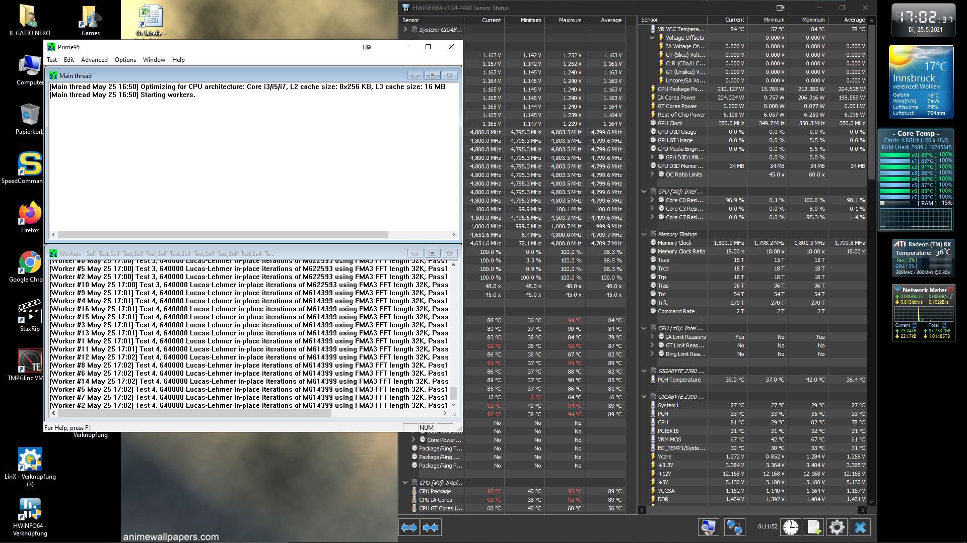

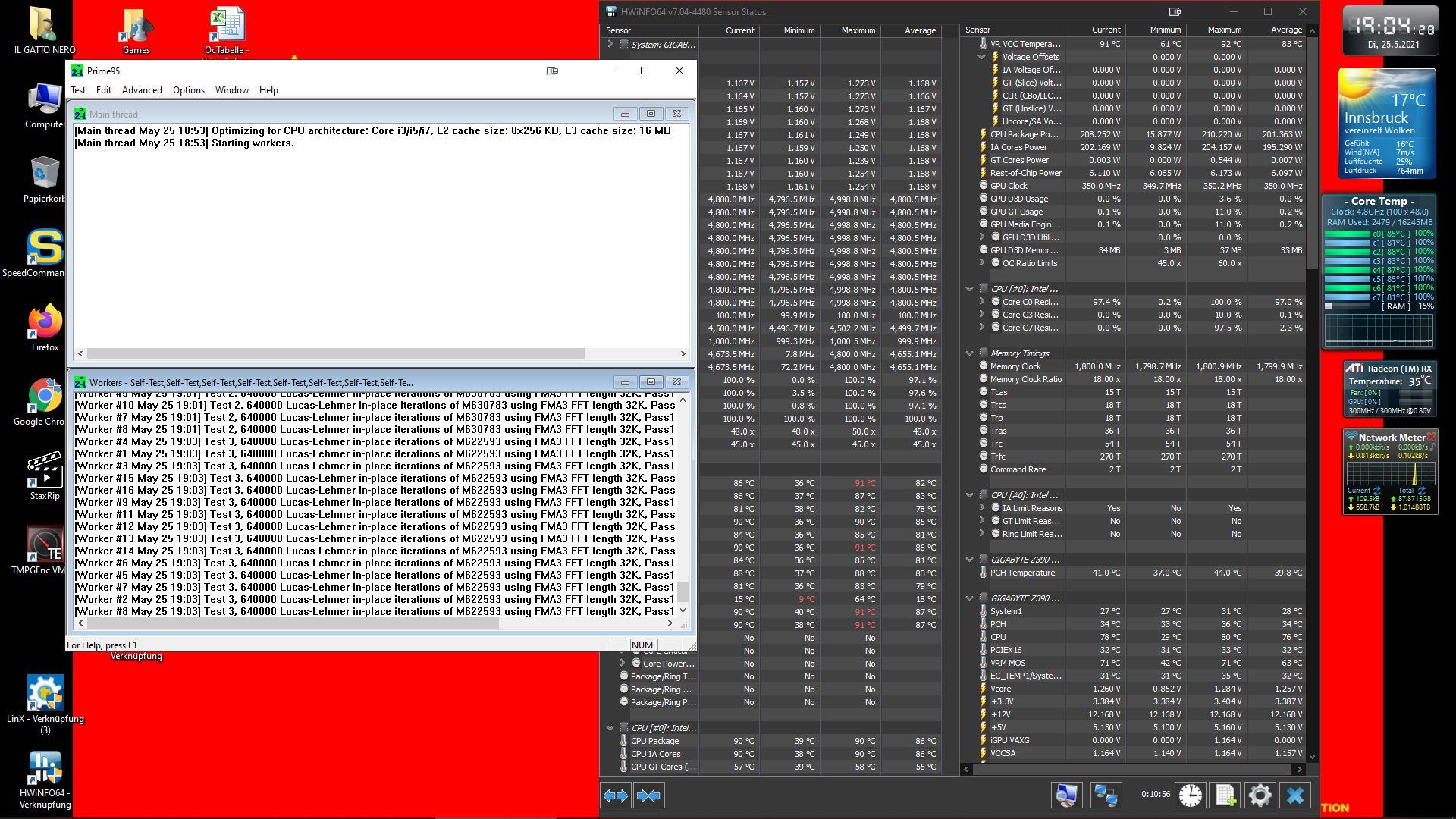

So also Lüfter hab ich mal gewechselt... hat schon was gebracht:
Ausgang is immer von absolut idle dann 10 Minuten Prime mit AVX2 smallfft auf 32 fixiert um einen guten Vergleich zu haben:
Wassertemp 43
Nur die Lüfter gewechselt:
Wassertemp 41
Lautstärke wurde unter Last subjektiv sogar leiser (weil nicht so hochfrequent)
Mal schauen was da noch so geht...

Also ich hab inzwischen ja schon einiges weiter gebastelt... aber nichts gepostet da ich dachte es interessiert keinen... Ist ja anscheinend nicht so also hier mal der "verlauf" bisher ;-)
Der nächste Schritt war dann mal Radiator hochkant... nochmals besser ;-)
Wassertemp 40 Grad
Als nächstes dann den neuen Radi (Alphacool XT45) und Überraschung...
Wassertemp 36 Grad
Hätte nicht gedacht das der Radi so viel ausmachen kann... vor allem sind sie ja gleich groß und tief und der alte hatte auch Kupferlamellen.
(Er war auch nicht verdreckt)

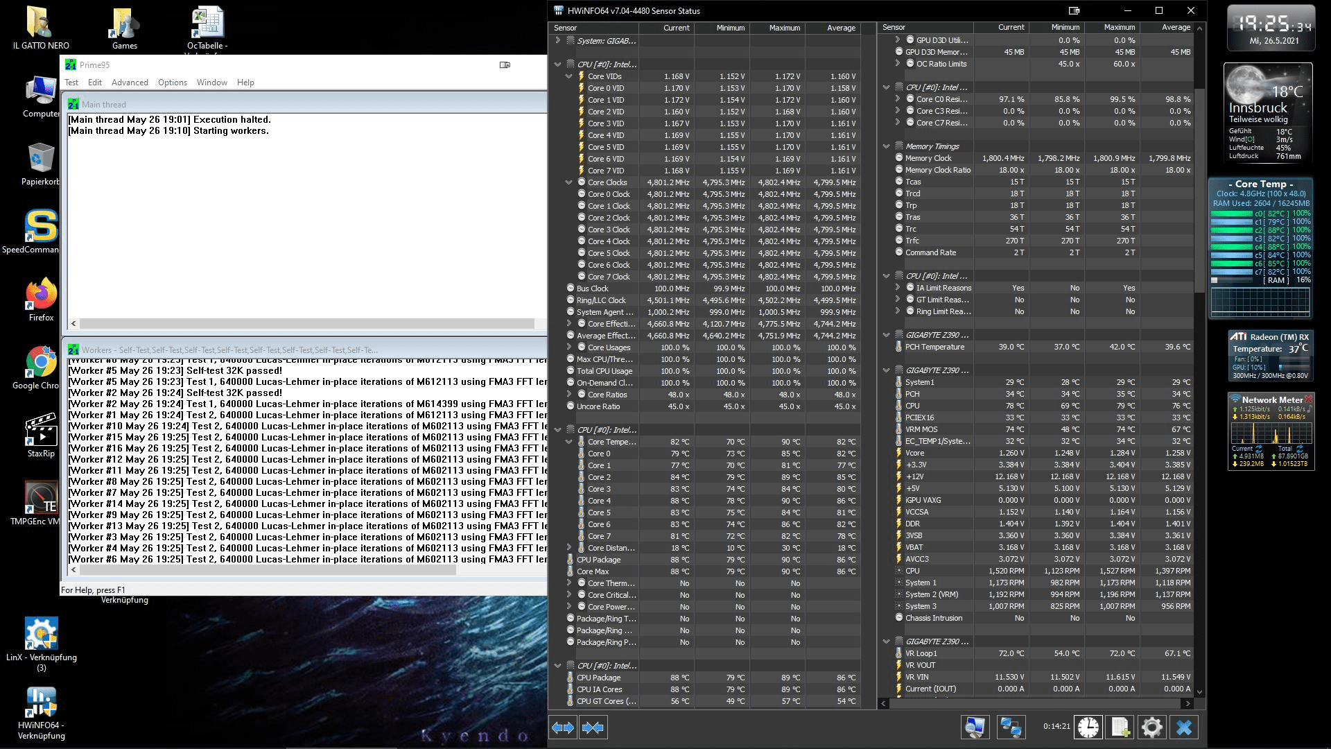

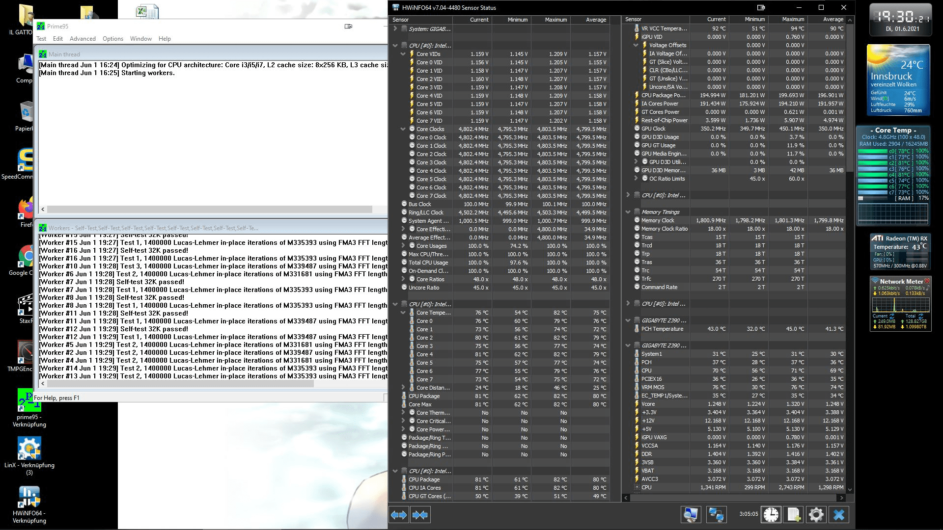

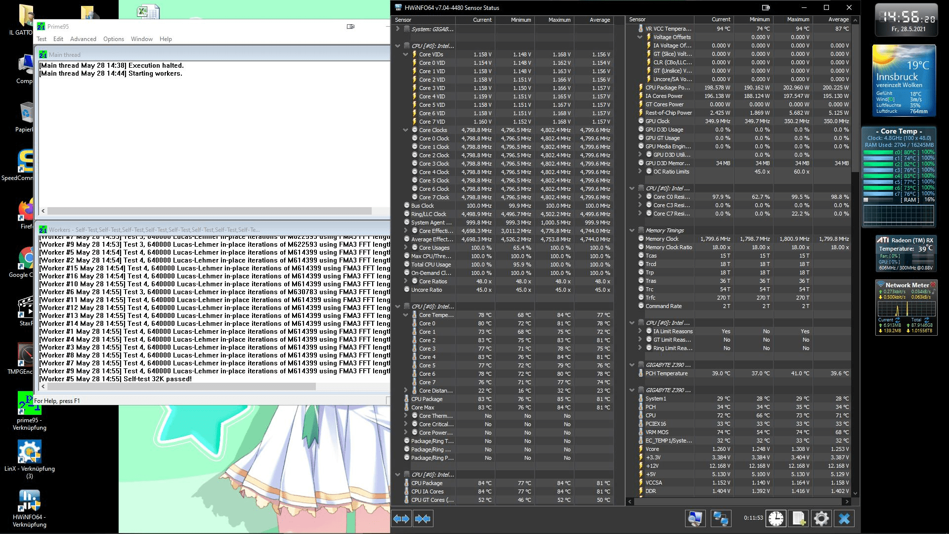

Dann nochmals 3 Lüfter und etwas "gespielt"
Hab mich jetzt mal etwas mit den Lüftern gespielt mit folgendem Ergebnis:
Das vordere ist die maximale Coretemp, das hintere die Wassertemp.
Push ist mal besser als Pull...
Skaliert recht schön. Bei Push&Pull machts ab 70% bei dem Test mal keinen Unteschied mehr ob sie noch schneller drehen.
Zuletzt mal bisserl extremer/länger testen und schauen ob ich jetzt mit der VCore etwas runter kann da er jetzt kühler ist.
und siehe da.
Braucht wirklich etwas weniger Vcore....
Der derzeitige Stand ist also mal:
Mit AVX @4800
Ohne AVX @5000
Temperaturen sind jetzt identisch mit Wassertemp 32-33.
