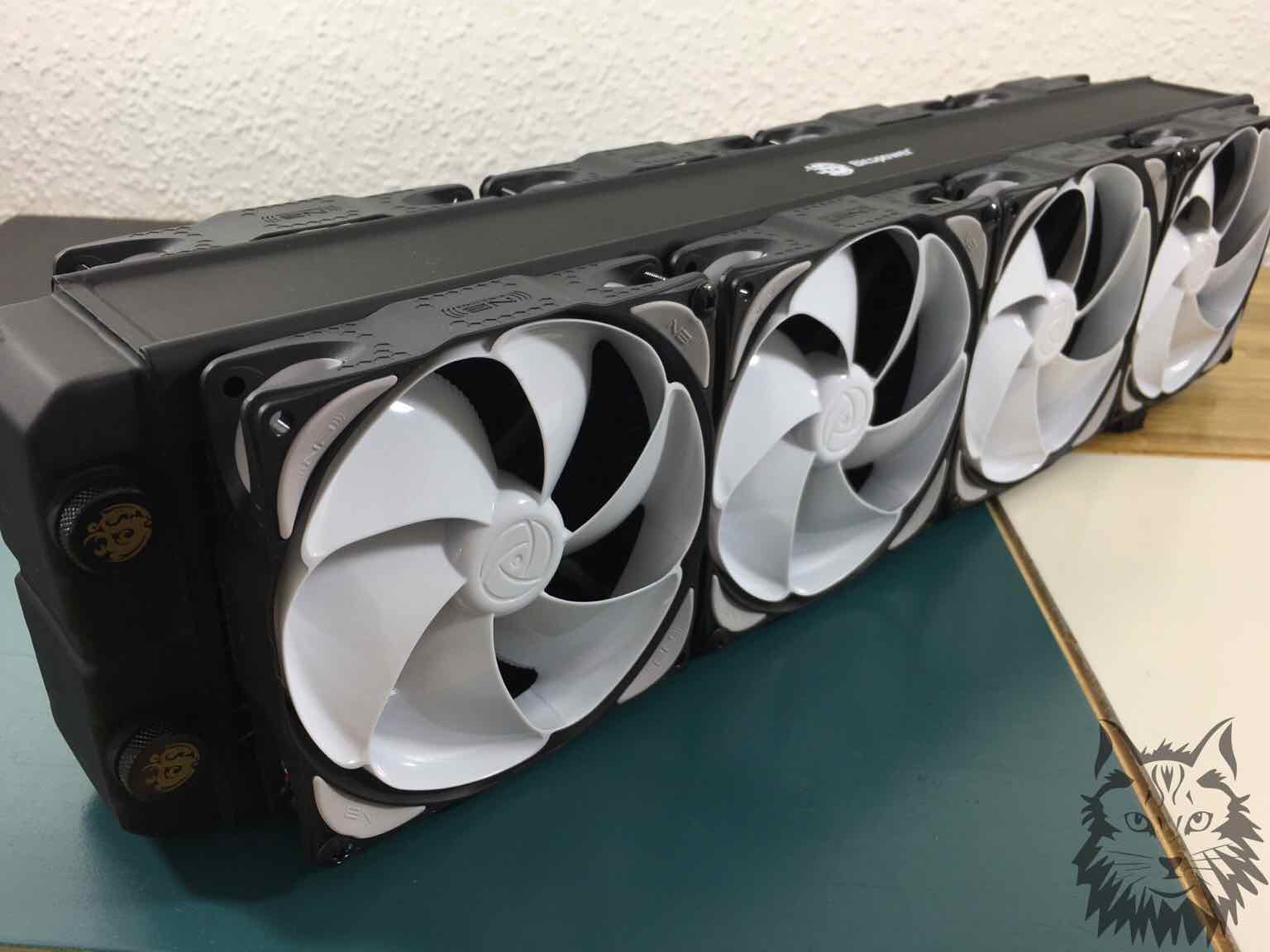

Auf der Drehzahl, die ich anpeile, machen die keinerlei Probleme im Pull... Keine Ahnung warum immer alle denken, dass sie für Pull ungeeignet sind.
Bis ca. 600-800U/min stimmt, da muss ich dir recht geben :)
Vor Gehäusewand bzw. Gitter ging es auch noch bis jetzt, aber aufm Radiator wird das bestimmt lauter sein. Mein Empfinden.

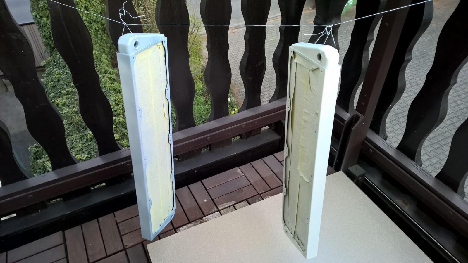

Bilder: Teil ist meins, aber bearbeitet und Foto von Moddingstylez!
attachment.php
attachment.php
attachment.php
Einfacher als man denkt :fresse:

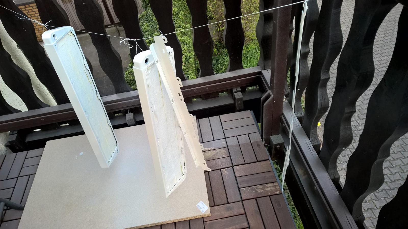

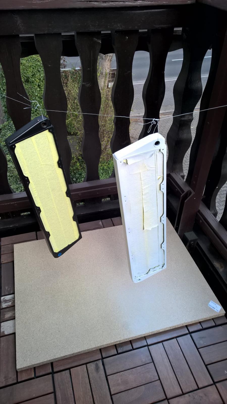

Hätte evtl. ein paar alte Anschlüsse in die Gewinde geschraubt. Der Lack könnte beim eindrehen von Anschlüssen in den Radi bröckeln....
Das Risiko bin ich eingegangen - hab eh noch genug Zeit um den ordentlich von innen zu reinigen.
Mir ist keine andere Aufhangmöglichkeit eingefallen
Meine 400Ml Dose weiß ist schon leer - hat grad mal gereicht um einen Radi fertig zu machen und die erste Schicht auf Radi 2 & Radiverblendung zu sprühen.
Hät ich nicht erwartet :o

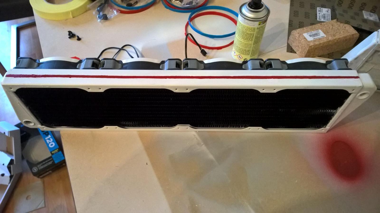

Mein Bottomradi dient mir jetzt als Versuchskaninchen - der war Gestern schon fertig und wurde eben mit Malerkrepp abgeklebt und ne rote Linie drauf gesprüht. Mal gucken ob das was von nem Laien aussieht :fresse:
Ja weil man 500rpm eloops nicht mit 500rpm blacksilent vergleichen kann ;)
Jeder Lüfter ändert ab einer gewissen Drehzahl das Geräusch beim saugen, jedoch muss ein normaler Lüfter auch schneller drehen als ein Loop für die selbe Leistung.
Testen kann das jeder selbst:
Kühlung mit eloops auf 500 Rpm laufen lassen und einmal mit normalen.

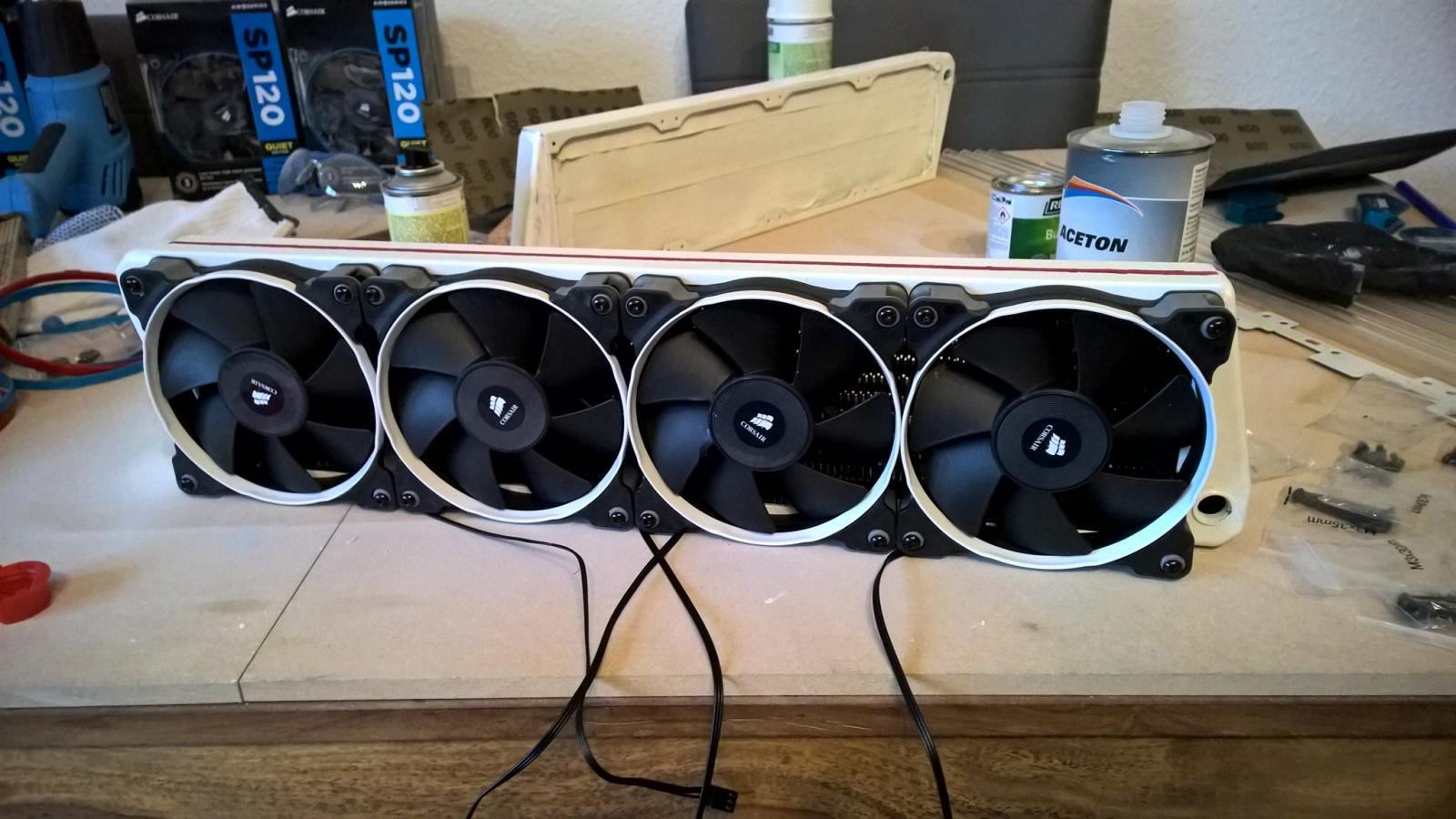

Bei weitem nicht perfekt, aber fürs erste mal Lackieren in meinem Leben bin ich eigentlich ganz glücklich.
Das nächste mal zahl ich aber einfach 40 € mehr und lass es machen :fresse:

Wenn du mit nicht Perfekt den roten Streifen meinst, hier mal ein Tipp.
1. Alles abkleben, auch schon deinen Streifen.
2. Komplett mit Weiß drüber, dabei fließt weiße Farbe unter deinen abgeklebten Streifen, und macht diesen dicht.
3. Dann gehst du mit Rot drüberd, und schon solltest du eine Saubere kante haben.
Lg
Paddy
