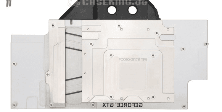

Die sind so deutlich,auch bei meiner EVGA 1080 Ti FTW3
Ein Fullcover mit getrennter kühlplatte würde ich mir nicht holen. Weil ich denke das mir kühlfläche verloren geht und zwar die die bei z.b Sea Hawk aus plastik ist. Also die lücke wo die platte drauf sitzt.
Die ist bei mir durch gehend und wird ja dann auch noch mkt wasser überspült.
Oder ist das Egal und nur Optik.?
Die Frässpuren sind leider so deutlich
@0803: CaseKing hat sie z.b. aktuell lagernd
Muss mich aber jetzt dann auch erstmal mit dem Afterburner auseinandersetzen, hab ich davor noch nie benutzt ;D
Solang die leistung passt kann ichs verkraften ;) core auf 2025, mem 5550, temp: 43°C unter vollast bei 27°c wassertemp ;)
Was für eine getrenne Kühlplatte und was ist da aus Plastik? Der ganze Deckel ist wie bei 99% aller Kühler aus Kunststoff. Die Bodenplatte ist aus vernickeltem Kupfer und durchgängig durchflossen.
:hmm: Auf meiner Seahawk halten die sich eigentlich in Grenzen. Oder übersehe ich da was?
Nein sieht aus wie bei Kurry. Das kam nur durchs starke Streiflicht.

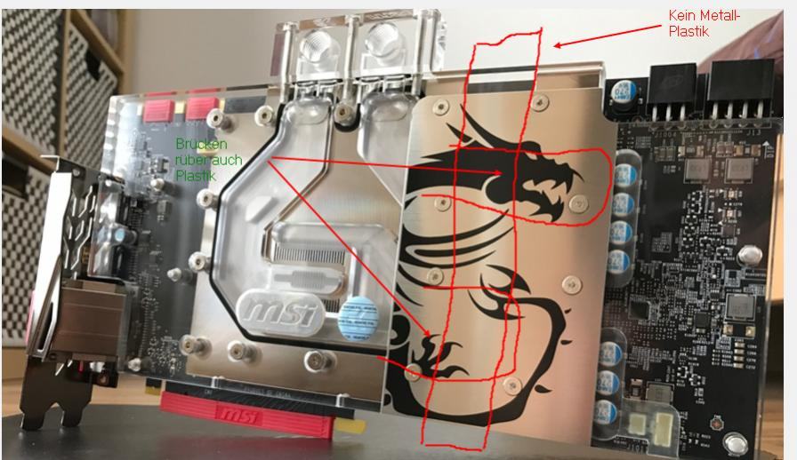

Alles Rote ist bei dir aus Plastik und kein durch gehende Metallfläche.
Die dann auch nicht,wie bei mir, mit wasser überspülltwird.
Sondern nur der Smale streifen am Ende kommt oben wasser rein und unten wieder raus.
Verstehste jetzt was ich meine.
Bild bitte öffnen.!!
Ob hier Metall oder Kunststoff ist, ist teils "egal" sage ich mal. Die Frage ist eher, wo hat der Kühlkörper überhaupt mit dem PCB Kontakt, sprich, wo wird die Wärme aufgenommen und an das Wasser "übergeben".
Bei den ganzen Nachrüstkühlern die es am Markt gibt hast du ja auch nur an gewissen stellen Wärmeleitpads um die Wärme vom zu kühlenden Element auf den Kühler zu übertragen und keine 100% flächige Abdeckung.
Bzgl. Frässpuren, hier scheint es aber echt teils unterschiede zu geben, ob sie etwas mehr ersichtlich sind oder nicht.
Mehr Metall nihmt mehrcwärme auf und verteil sich doch über den ganzen Block und wird kommplett mit Wasser überströmt und gekühlt.
Die Fläche zur wärmeaufnahme/verteilung und überspühlung mit wasser feht mir da dann.
Meine meinung nach.
Du hast dir das PCB der Seahawk aber schon mal angeguckt oder? Da wo keine Metallfläche ist, sitzen Kondensatoren, die auch nicht mit Wasser gekühlt werden sollen. Die Spannungswandler haben direkt Metallkontakt und werden dadurch mit Wasser gekühlt. Dass der Block insgesamt weniger Metallvolumen hat, macht bei der Temperatur 0,0 Unterschied.
1.: Gesundheit
2.: Ja, in der Aufwärmphase ist das durchaus so. Wir gehen aber grundsätzlich immer von einem stationären Fall aus = Temperatureintrag und Temperaturaustrag aus dem System sind gleich. Da ist das völlig hupe, wieviel KG Metall im Kreislauf sind, denn die sind einmal durchgewärmt.
Klar bleiben die Komponenten bei kurzer Last evtl. ein wenig kühler, aber wen interessiert es, wenn die maximale Temperatur gleich bleibt.
Kannst ja auch 200L Wasser ins System kippen, dann hast du den gleichen Effekt.
