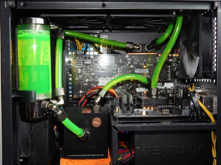

So sieht das aktuell bei mir aus:

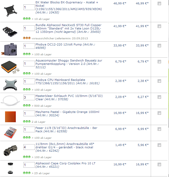

Jetzt sieht das ganze so aus :
Hoffe es passt alles so.
Man kann im Prodigy ohne Probleme im Deckel einen 240er ST30 und zusätzlich auch einen 200er von Phobya oder 180er von Alphacool in der Front unterbringen. Das reicht dann auch für CPU und Graka - sofern es sich bei der Graka um ein nicht zu üppiges Modell handelt. Ein i5 (@Stock) + GTX660(ti) geht noch bei akzeptabler Geräuschkulisse.
EDIT: Der Supremacy bringt bereits eine Backplate mit ;) Wenn das Budget so knapp ist, kannst Du auch bedenkenlos zu einem Heatkiller LC oder einem Kryos Delrin greifen. Die aktuellen Kühler von EK, Watercool, Alphacool, Aquacomputer und Phobya sind alle sehr gut, so dass man da nach Preis und Optik entscheiden kann.
EDIT2: So würde ich Dir empfehlen: Klick mich!

Soo , bin wieder da und das Projekt WaKü lebt wieder auf.
Bis jetzt sieht es so aus : https://www.aquatuning.de/shopping_cart.php/bkey/7069586bfcfb77a8d8cd7e9e65471352
Ich weiß nur noch nicht welchen CPU Kühler. Wollte irgendeinen transparenten haben , denn die Optik ist mir sehr wichtig.
Ich hoffe die Radi`s reichen für einen 4770k oc und eine GTX 780 Oc.
Ich wüsste nicht wo ich noch einen unterbringen kann , ohne dass es überfüllt aussieht :shot:
Oder ich hol mir nen Mora oder so :lol: Glaube aber die Radi`s sollten intern bleiben.
Reicht der Schlauch so oder sollte man mehr nehmen ?

ich hab vor kurzem auch meine erste WaKü hier im Forum von bundymania gekauft und hab diese in mein Prodigy gebaut.
Ein paar sachen, wie Radiator und Block für Graka und CPU musste ich noch kaufen, aber die wichtigsten dinge hatte ich von bundy.
Ich kann später mal einen warenkorb verlinken.
hier erst mal zwei Bilder:
