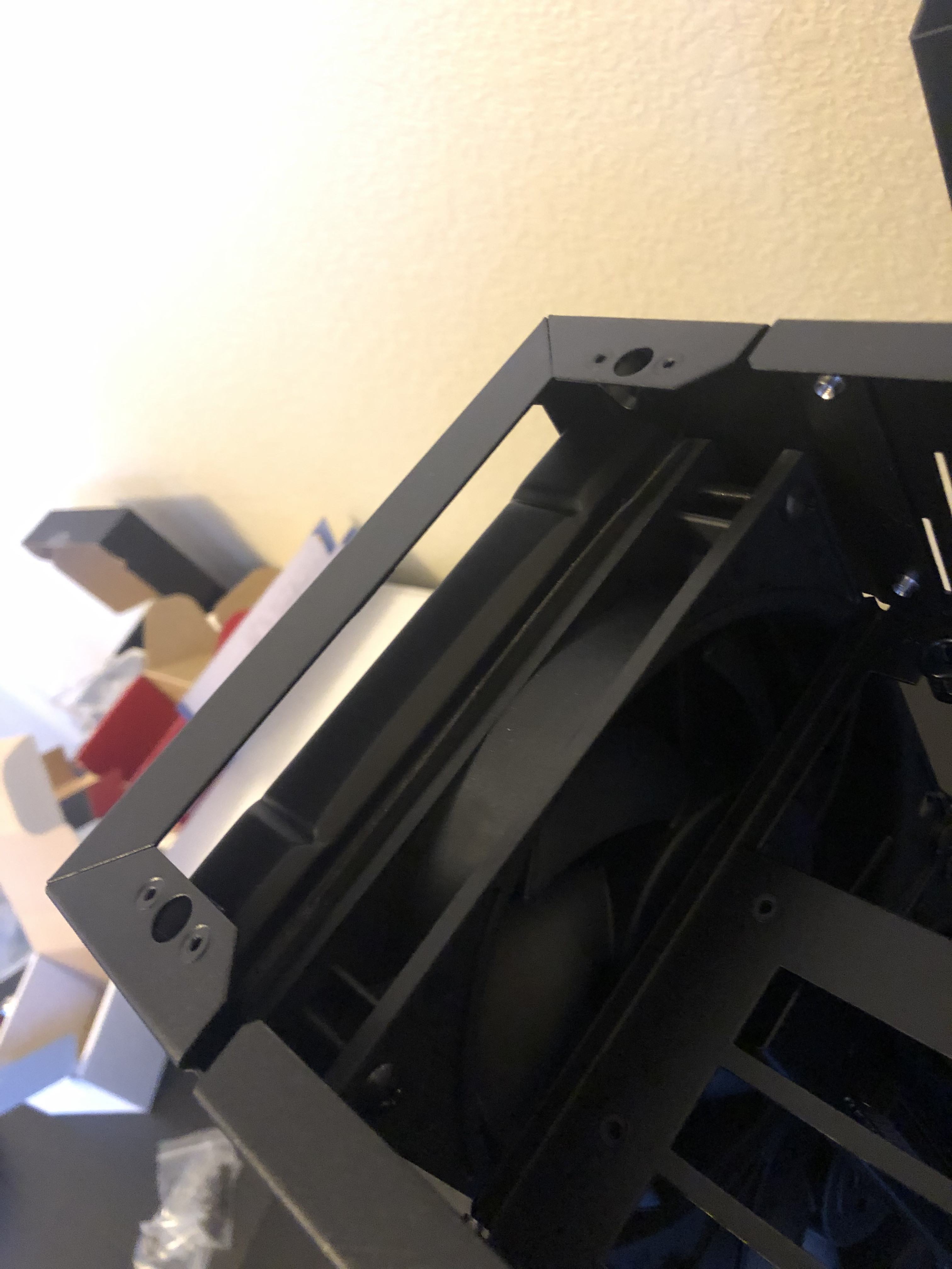

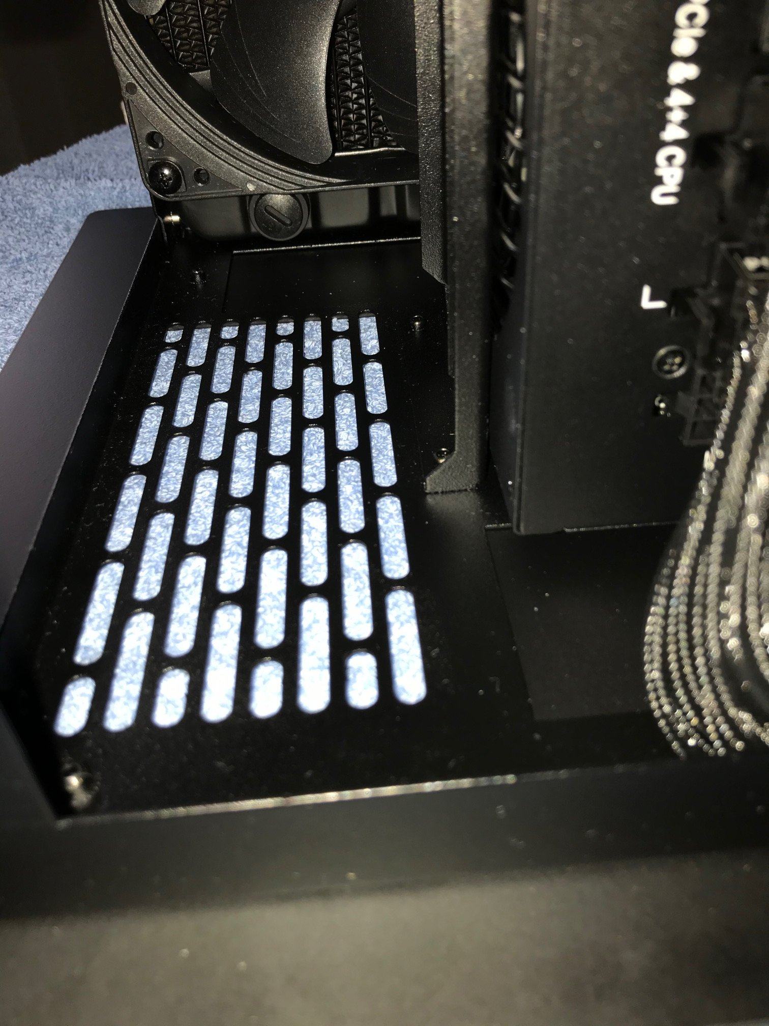

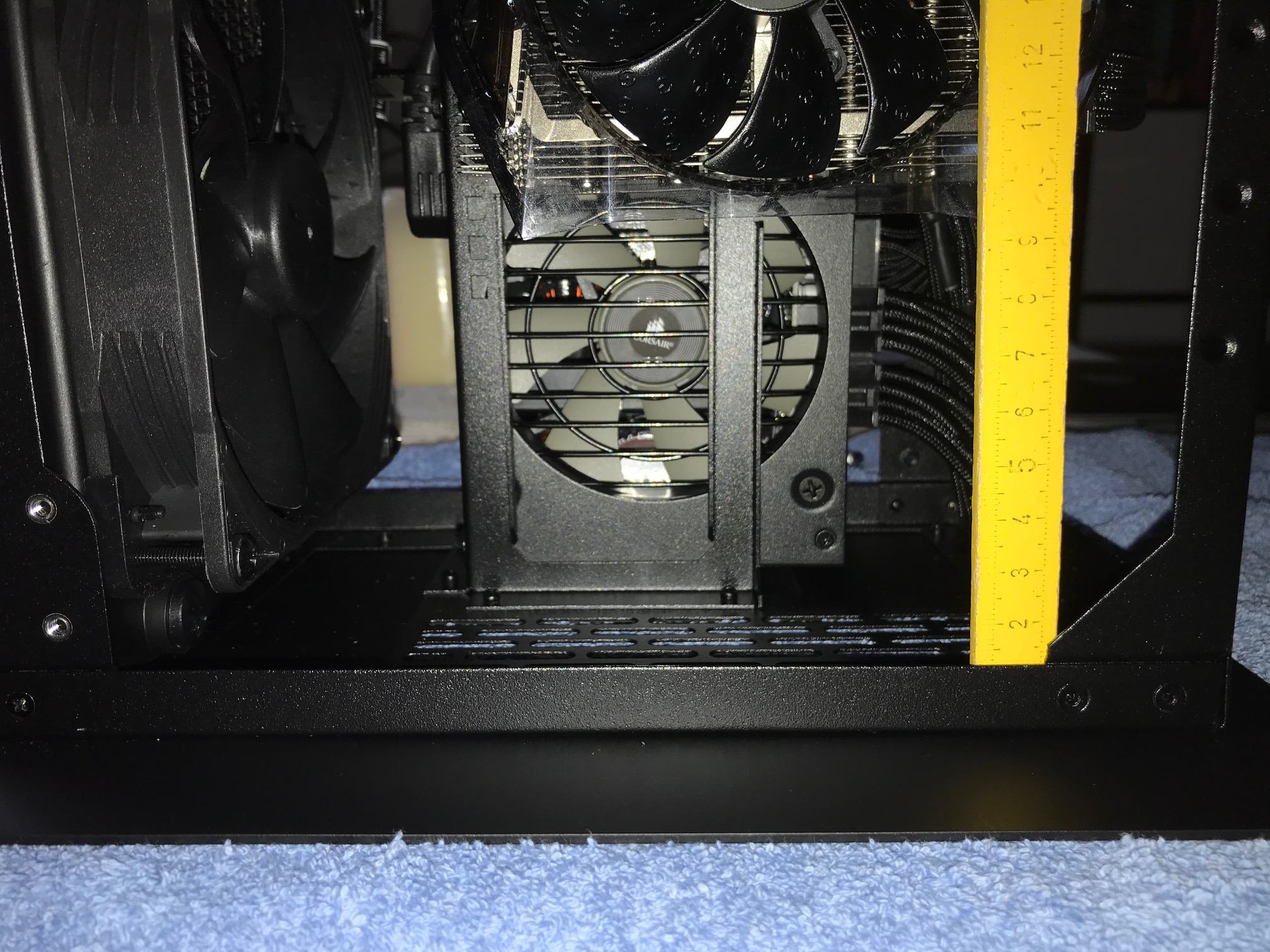

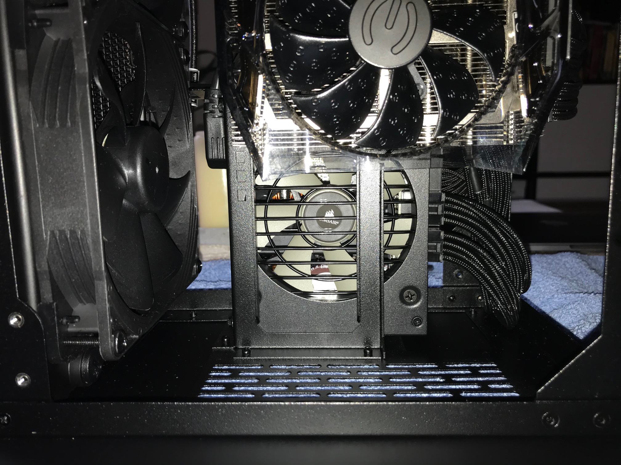

ich habe mir ein Sliger SV590 gekauft und bin gerade am Überlegen ob AIO oder WaKü - eine 320er AIO passt auf jedenfall, jedoch probiere ich gerade ein 420er Radiator unterzubringen. Dieser passt auch - ich muss mir nur noch überlegen, wie ich diesen befestige. Eventuell würde ich in Zukunft auch meine GPU mit in den Loop hängen...
Hier mal mein Setup:
Gehäuse: Sliger SV590
Netzteil: Corsaif SF750
Mainboard: ASUS ROG Strix X570-I Gaming
CPU: Ryzen 9 - 3950x
GPU: EVGA RTX 2080 Ti FTW3
RAM: G.Skill Trident Z Neo 32GB
Storage: 2TB NVMe PCIe 4
Lüfter: 3x Noctua NF-A14 PWM chromax
Mein Problem ist nun die Pumpe mit AGB - habt Ihr eine Idee, welche ich verbauen könnte?
Hier ein paar Bilder - der Platz ist 160 Breite 70 Tiefe 90 Höhe:

Weil da eh nicht viel rein passt könntest du das gleich Extern mit nem Mora Lösen und auch den AGB Extern verbauen.
Ein MoRa steht hier, aber ich werde diesen verkaufen. Ich wollte alles "minimieren" - auch wenn es wärmer und lauter wird.
Wird schwer da was rein zu bekommen, ein kleiner AGB mit Pumpe dran ist schon zu hoch, quer verbaut könnte die Pumpe Luft ziehen.
Gibt da diverse builds schon sowohl mit dem Phanteks R160 als auch EK-XRES 100/140 D5 Reservoir, sollte also passen. Das phanteks kann man wohl sogar verschrauben, allerdings musst du es zum Befüllen abschrauben und um 90° drehen. Das EK-XRES haben die mit doppelseitigem Klebeband montiert aber ein weiteres stück metall lässt sich das auch sicher irgendwie mounten.

Danke. Die Builds habe ich auch gesehen, allerdings war die GPU auf Wasser umgebaut - und wahrscheinlich war diese auf dem Standard Layout, d.h. der Block war ca. 26cm groß. Die anderen Blöcke gehen schon in Richtung 29-30cm und da wird es enger. Wer weiß, wie groß dann die Blöcke für die kommenden GPU's werden.
Das Case selbst fühlt sich gut an, allerdings fehlt eine BDA und man muss viel selbst herausfinden (auch bei den Schrauben). Ohne Standfuß würde ich das Gehäuse nicht hinstellen - könnte leicht kippen. Ich habe inzwischen feststellen müssen, dass der 420er zwar reinpasst, aber oben dann nur ca. 2cm für z.B. das externe Netzkabel bleibt. Man muss halt improvisieren - wie bei vielen kleinen Gehäusen, wenn man das maximum rausholen will.

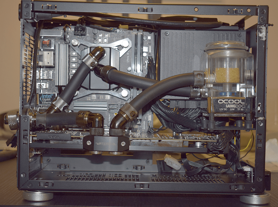

Ich kann die Laing DDC310 + Bitspower DDC Mini Tank empfehlen, habe die Kombination in meinem 12,6 Liter ITX Gehäuse verbauen können:
Wie ag1m schon sagte DDC mit einem kleinen aufsatzreservoir, es gab auch von Alphacool (wo die teile noch etwas taugten) einen kleinen aufsatz AGB und DDc Deckel.
Theoretisch wenn du am Radiator einen Fillport hättest, könntest den ja als AGB verwenden. Funktioniert eigentlich auch ganz brauchbar. BEfüllen ist zwar eine Fummelei, aber der AGB hat wenigstens halbwegs was an Volumen.

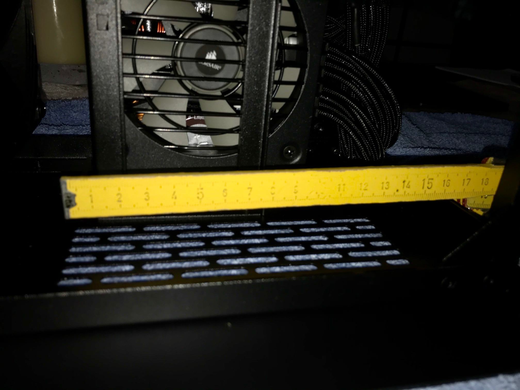

Höhe Grafikkarte (mit PCI Anschluß) - bei ner 2-Slot Karte gehen 16cm, da müssten die Fittings noch passen. Bei einer 3-Slot Karte geht das nicht - wobei mir noch kein 3-Slot Wasserblock über den Weg gelaufen ist.

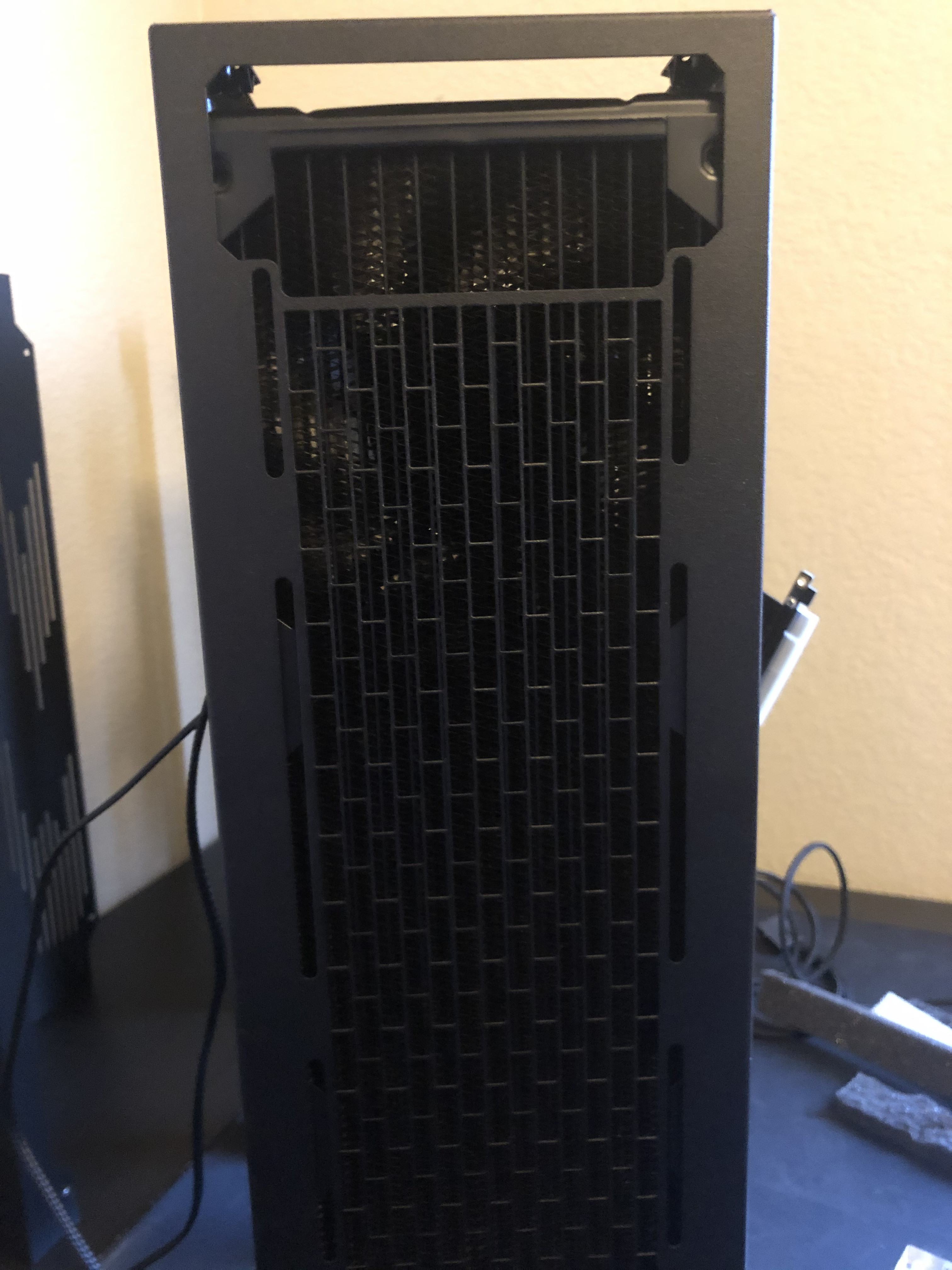

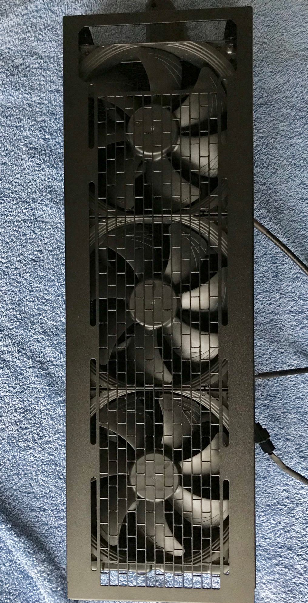

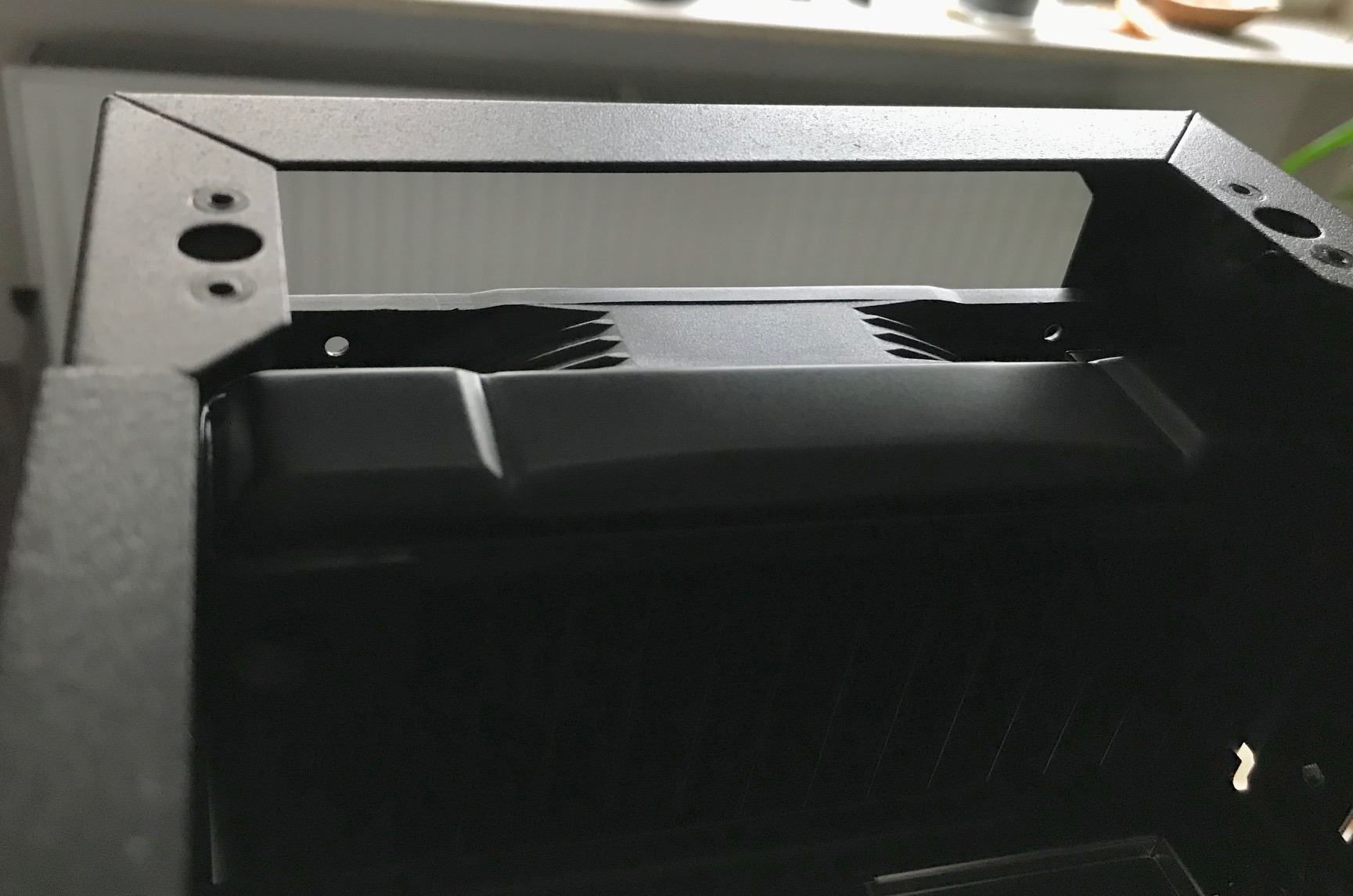

Habe mal den Corsair 420er "eingepasst". Leider gibt es keine direkte Montagemöglichkeit für den 420er - muss ich wohl mit Schaumstoff einklemmen oder an der Rückseite Löcher bohren :-/
Was ist besser:
Luft von außen nach innen - wird kühler sein, allerdings wird dann direkt die warme Luft übers Mainboard geblasen. Vorteil ist auch noch, dass der Platz oben für die Einführung der Kabel etwas breiter ist. Allerdings passt ein Netzkabel immer noch nicht durch. Aber man kann den Netzteil Adapter vorher schon verlegen.
Luft von innen nach außen - wird wärmer sein. Die Montage des Radiators wird einfacher sein (Schaumstoff und doppelseitiges Klebeband oder auch Löcher bohren). Nachteil: oben wird es enger mit der Kabeldurchführung und man muss beim Verlegen der Kabel intern beachten, dass nichts in die Lüfter kommt. Eventuell kann man ja Lüftergitter montieren.
Hier ein paar Bilder mit Lüfter außen:
