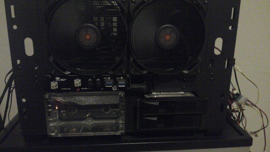

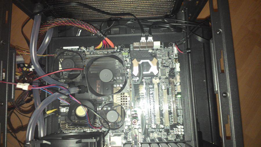

ich habe mir mal erlaubt die sache "zu ende" zu denken.
in meinem evo cube sitzt ein 280er, ein 120er und ein 160er.
agb im 5 1/4 format, pumpe direkt dahinter. (hdd käfig muss raus)
ist die grafikkarte über 28cm lang, passt vorne nur ein 30er radi.
wenn man den 200mm lüfter in den deckel baut, passt hinten auch nur ein 30er.
geht alles ohne flex und dremel, nur mit schraubendreher!
ansonsten passt mit etwas arbeit vorne sogar ein 360er.
der evo cube ist zwar auf luftkühlung ausgelegt, aber dass wakü keinen sinn macht, ist übertrieben.

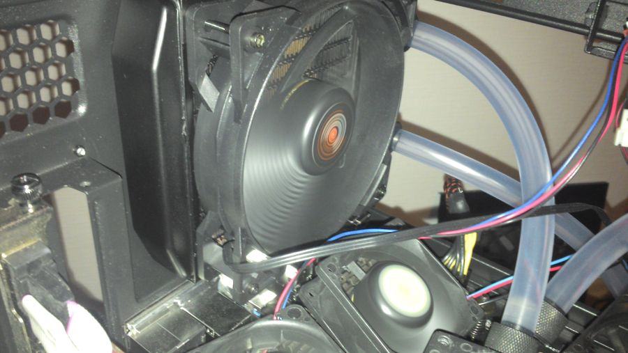

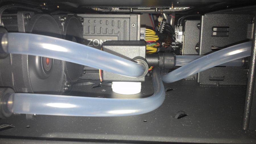

hey
was meinst du mit reihenfolge? was das system ansich angeht, muss pumpeneingang immer direkt an den ausgleichsbehälter. der rest ist quasi egal.
ansonsten halt so vorgehen, dass man sich platztechnisch nix verbaut.
mit dem A85 board und den 2x 780ern hast du aber ne unorthodoxe kombination.
um das zu kühlen, brauchst du ne volle hütte.
hier sind ein paar bilder von einer bench session.
die wakü sollte zu erkennen sein.
hier die shoppinglinks
Phobya DC12-220 12Volt Pump | Phobya DC12 | Pumpen | Wasserkühlung | Aquatuning Germany
Alphacool NexXxoS ST30 Full Copper 280mm | Radiatoren aktiv | Radiatoren | Wasserkühlung | Aquatuning Germany
Alphacool NexXxoS ST30 Full Copper 120mm | Radiatoren aktiv | Radiatoren | Wasserkühlung | Aquatuning Germany
Alphacool NexXxoS XT45 Full Copper 80mm Dual | Radiatoren aktiv | Radiatoren | Wasserkühlung | Aquatuning Germany

passen tut es ohne änderungen. weil auch 120er passen, ist bei 140ern aber ein kleine fläche, vllt. 1/10 verdeckt. kann man abflexen oder so lassen. groß wird der unterschied nicht sein.
1-2) Welche Lüfter hast Du genommen (120ger oder 140ger)?
das kannst du dir nicht aussuchen. immer passend zur radi größe. es sei denn du magst undichte radis. ;)
1-3) Ich hätte gerne rot beleuchtete! Welche nehmen?
https://www.caseking.de/shop/catalo...n-140mm-red::15712.html?campaign=psm/geizhals
1-4) Die von Haus aus verbauten Lüfter hast entfernt und durch die neuen ersetzt?
ja, sind nur 120er und nicht so toll.
1-5) Wie die Lüfter montieren? von innen oder von außen?
von außen. sonst passt es nicht.

ich habe ein shoggy sandwich mit dem gehäuseboden verschraubt und die pumpe ebenfalls mit dem shoggy. da wackelt nix.
die eheim dürfte vllt. etwas zu groß sein.
nimm lieber einen agb mit pumpensockel und die passende pumpe gleich dazu, wie z.b. diese hier:
