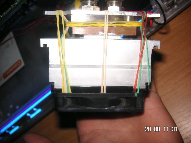

So zum Aufbau des P-DLK 1.1 (Peltier-DurchlaufKühler 1.1)...
Lukü'ler und Wakü'ler mit WLP einschmieren und PE dazwischen hauen. Dann alles mit den oben genannten Gummis fixieren. Jetzt nur noch in den Normalen Wakü Kreislauf einbringen* und dann LuKü und PE an den Strom händen. Geschafft PC anschalten über niedrigere Temps freuen. :bigok:

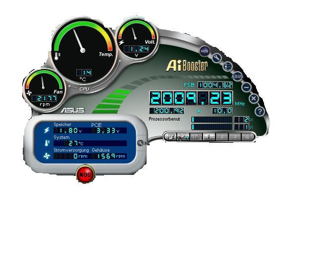

So zu den gewünschten temps
idle(2D) =14 bis 19 Grad
load(3D) = 20 bis 25 Grad hmm pic muss ich gucken wo das übertragungskabel von meiner cam is...ach in welcher größe wollt ihr die pics?
800x600 wie immer
Da haben wir einmal die temp bei nem Neustart ^^

Mach mal bitte ein Paar Pics von den Zusammengebastelten Sachen .. ^^
Bin am ueberlegen das nachzubauen ^^ :d
^^ aha, joa momentan is dumm weil ich das verbindungskabel von meiner cam nicht da hab ... kommt aber morgen
dann gerne aber wie gesagt sieht nicht sooo toll und spektakulär aus wie man sich das vorstellt
Hi, sieht sehr ... Professionell aus :d
Danke, dass du die Pics gemacht hast, ich werde mir so ein Teil jetzt auch nachbauen :))
