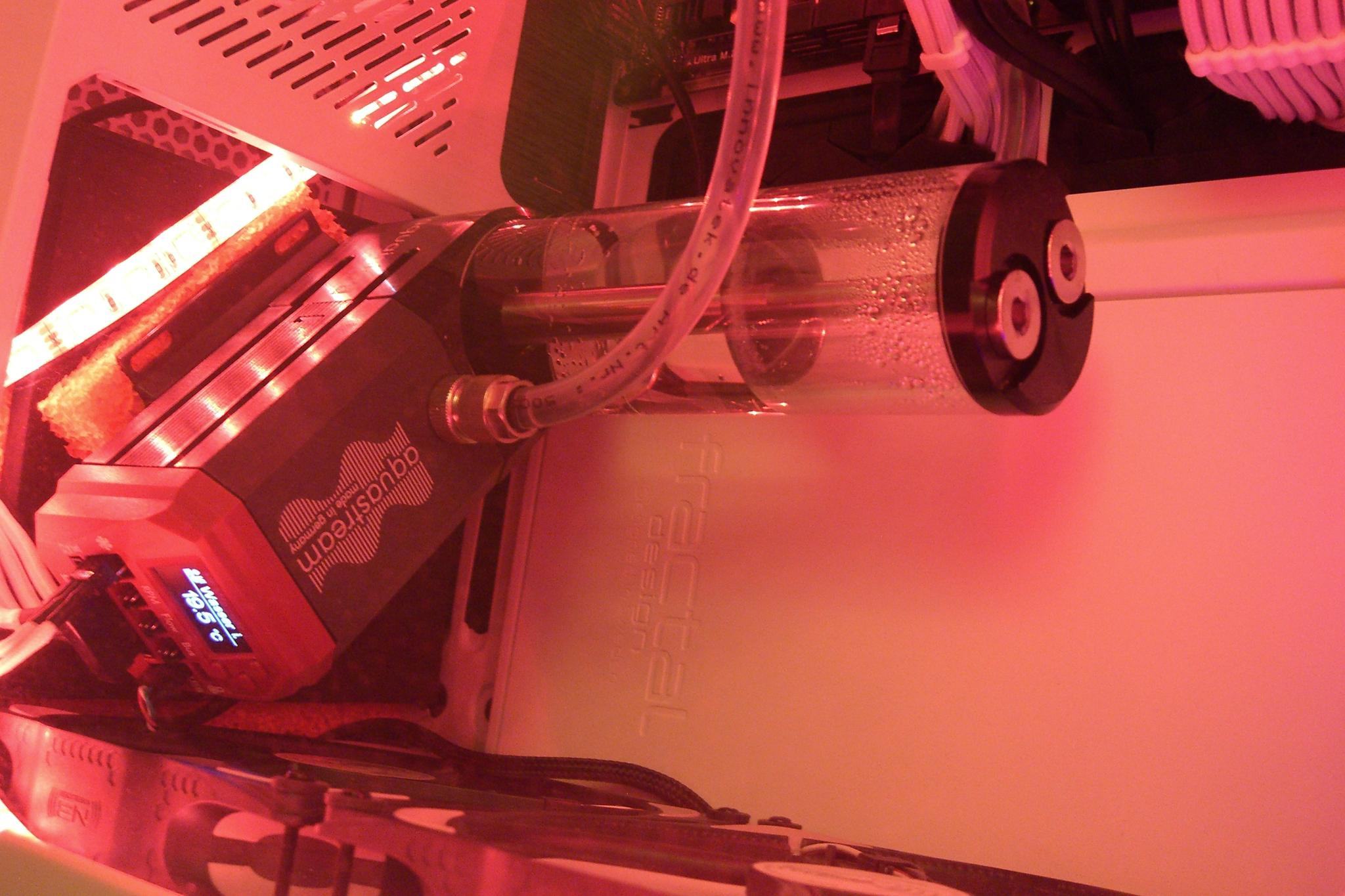

Neben der neuen HW ist im Vergleich zum Vorsystem ein Aquero 6 LT, Barrow statt NoName Schraubis und ein HK-Tube statt dem Eisbecher in den PC gewandert. Ich bin soweit zufrieden

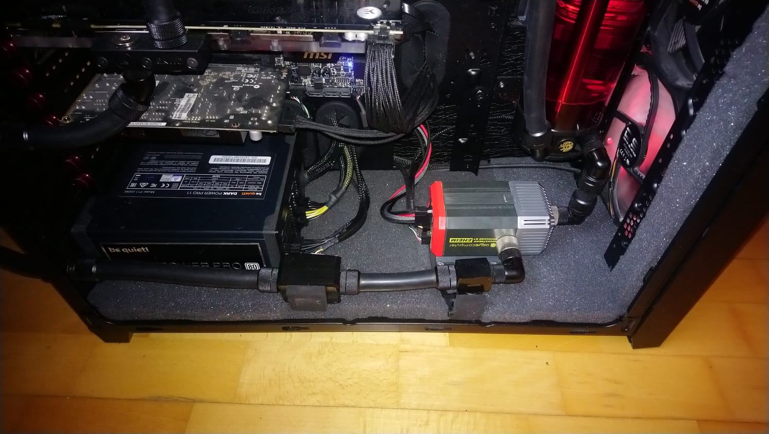

Aber leider nicht der gewünschte Effekt. Immer noch dieses dreckige Dröhnen der Aquastream XT Ultra...

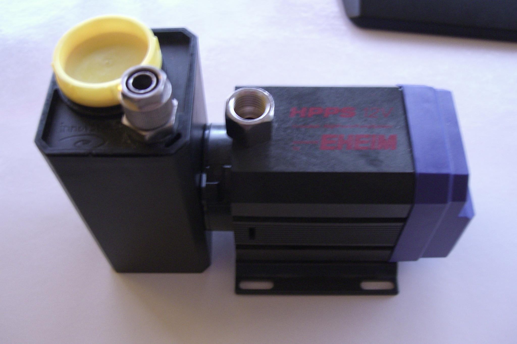

Habe mittlerweile in diversen Foren gelesen, dass die Watercool Eheim 1046 leiser sein sollte als die Aquastream. Kann da einer von euch genaueres sagen?
Ist das nicht die gleiche Pumpe in einer leicht unterschiedlichen Hülle?

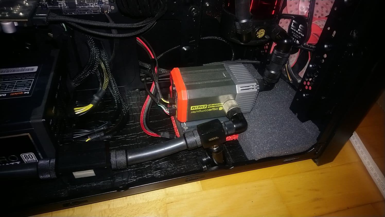

Könnte es zudem sein,dass die Vibrationen über den Ablasshahn übertragen werden? Der sieht so aus als ob er auf dem Gehäuseboden aufliegt ...
Ich habe eine Watercool Eheim 12V im Einsatz und hatte schon Aquastream Ultra und Ultimate. Die Watercool ist deutlich leiser bzw ich empfinde sie als lautlos. Die Aquastream ist bei 50Hz lauter als die Watercool bei 80Hz. Der Antrieb ist etwas unterschiedlich. Mir kommt nichts anderes in den Rechner.
Leider ist die Pumpe nicht mehr erhältlich, wurde von Watercool eingestellt.

aber aussehen tun sie trotzdem gut . Was sind das für Rohre? Die sehen fast wie Glas aus.Und ja das System ist frisch befüllt und die Bläschen lösen sich erst langsam.
Das ist der Nachteil von kleinen AGBs. Dann einfach mal die Pumpe etwas runterregeln.Bei Pumpe auf 100% saugt sie die Bläschen leider direkt wieder an.
