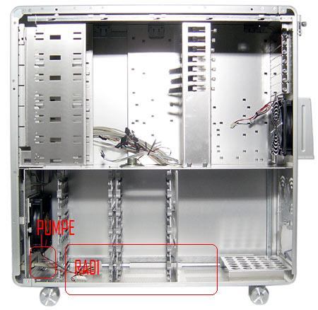

Ich möchte mir ne wakü und ein V2000 zulegen, nun habe ich aber das prob, daß ich mir nicht recht vorstellen kann, wo ich in dem case vernünftig einen dual radi unterbrinden kann.
habt ihr vielleicht ideen oder anregungen, oder hat evtl. schon einer nen dual radi in ein lianli der v serie eingebaut?

ok, ich habe mir anhand der herstellerfotos einen kleinen plan zum einbau der wakü gemacht. der dual radi sollte wohl doch den gehäusedeckel passen, ohne mit dem mainboard zu kollidieren.

Man muss wohl fast jedes Case zersäblen um einen 240er Radi reinzubekommen. Ich würd ihn allerdings unten einbauen, da wo die HDDs eigentlich sitzen. OBen ist ja noch genug Platz für sie. Dann lässt man die Lüfter rauspusten, damit sich der PC nicht als Staubsauger zweckentfremdet. Die Pumpe ist vorzugsweise eine C-Systems Pumpen station aus 2 Pumpen. Die ist schön klein und leistungsstark. Einen AGB würde ich hinten extern befestigen, damit man die Wakü erahnen kann.

Das Gehäuse ist 61 cm Hoch wie auch tief.
Stehend passt da ein Dual Radi unten wohl nicht rein, weshalb dein Bild wohl passender ist.
Klar, die Festplatten können auch komplett aus dem unteren Bereich in die 5 1/4" Plätze wandern.
Wenn der Radi unten am Boden platziert wird und rausbläst sollte es doch keinen Hitzestau unter dem Gehäuse geben, oder?
Die Rollen sorgen ja für ordentlichen Abstand unter dem Boden.
Reinblasen lassen würde ich nur, wenn der vordere 120 er und das Netzteil es schaffen die Luft auch wieder aus dem unteren Bereich rauszusaugen bevor sich auch der obere Teil durch die Radiluftwärme aufheizt.
Was meint ihr zu zwei single Radis? Da müsste man wie schon gesagt keine Hand an das Gehäuse anlegen. Die NT/Lüfter Blende lässt sich ja komplett entfernen (geschraubt) und eine neue Blende lässt sich relativ einfach basteln.
