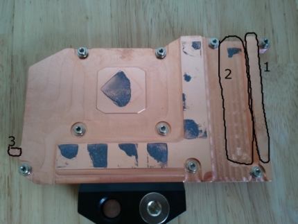

Was mir aufgefallen ist, dass am WaKü GPU-Kühler nicht an allen Stellen WLP ist. Im Normalfall ist ja immer schön der Abdruck der Komponente mit WLP drauf zu sehen.
Liegt hier der GPU-Kühler nicht richtig auf und führt zum Shutdown?
Wo genau ist zu wenig WLP? Kannst mal ein Foto davon machen, dann könnte man herausfinden, ob es nur am Anpressdruck liegt oder etwaige Inkompatibiltäten zwischen Kühler und PCB-Bauteilen bestehen.

Hier mal das Bild vom Kühler. Hab mal ein bisschen drin rumgemalt. Sieht bescheiden aus, aber ich hoffe man kann es erkennen.
Bei 1 und 3 liegen Wärmeleitpads auf. Wie in der Beschreibung angegeben.
Bei 2 habe ich entsprechend Beschreibung WLP auf die Bausteine gemacht. Hier bleibt nichts am Kühler zurück.
Wie Ihr sehen könnt, bleibt auch von GPU und RAM nur teilweise etwas zurück.
PCB sieht so wie hier aus
Schau mal nach, ob die Abstandhalter auf dem GPU-Kühler (v.a. rechts im Bild) wirklich alle bis zum Anschlag reingedreht sind. Wäre nicht das erste Mal, daß da der Hund begraben liegt.
