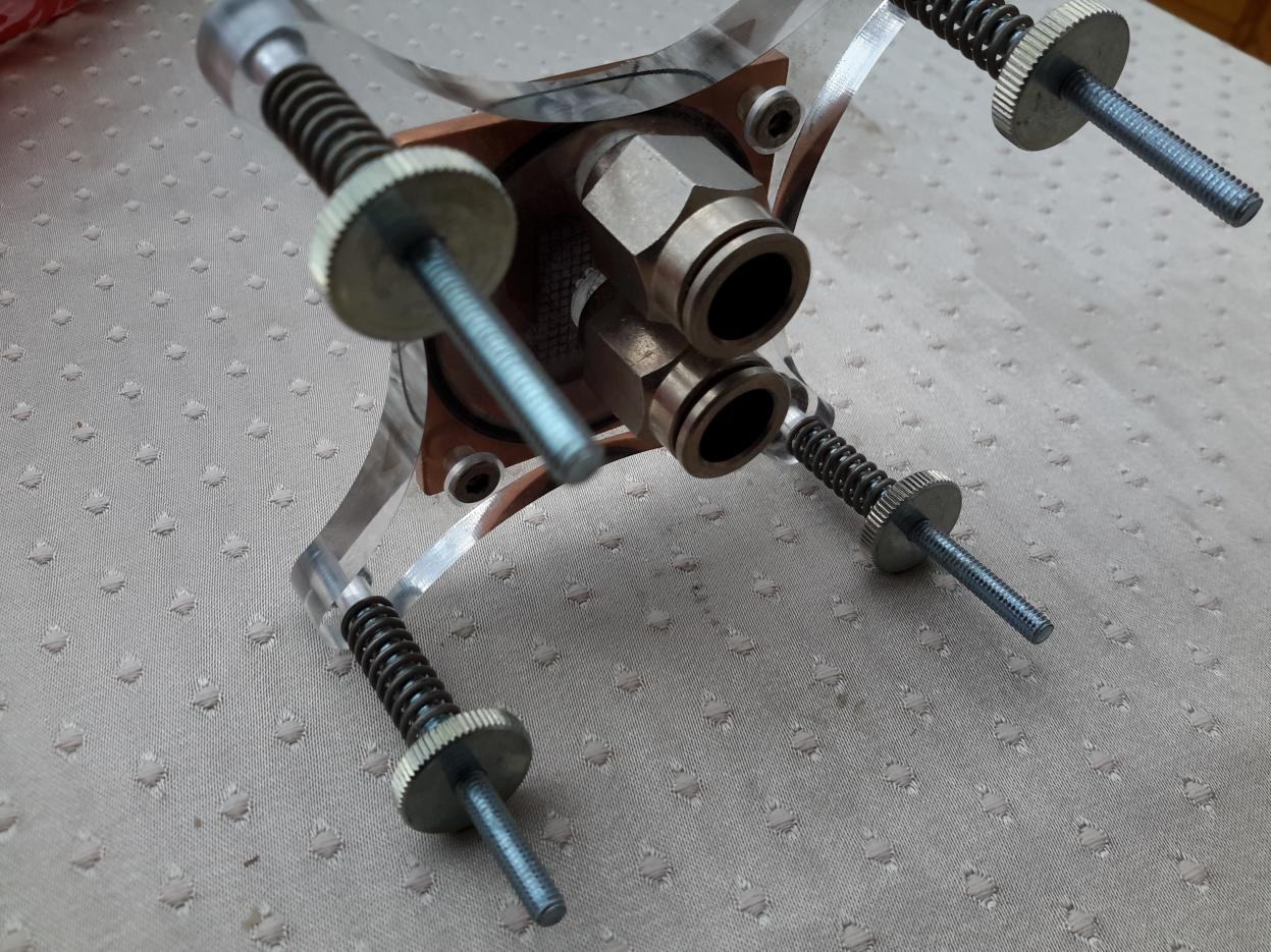

So Hier habe ich das Geschützturm der Battelstar Galaktika
Der da müsste aber mal jemand das Munitionslager gründlich reinigen ;).
Ja alle Teile müssen mal gründlich gereinigt werden. Die Kanonenputzer sind schon bestellt ;) Ich habe auf die schnelle nur das gröbste entfernt. Das kriegt Ihr ja Live mit wie schnell die Teile kommen.

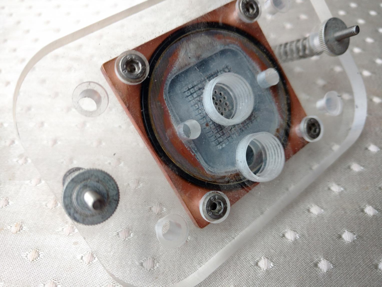

Das nächste Teil hat ein AMD Sockel bzw. keine Ahnung wofür die andere Bohrungen an der Seite sind.

Noch ein Alphacool NexXxos HP mit einer Halterung für Sockel-939 und für Sockel-A (Sockel-462).
Den wird man ohne neue Haltergun allerdings kaum noch einsetzen können. Man könnte höchstens mal schauen, ob das Lochbild für Sockel AM2 ff. innerhalb der Plexiglasplatte unterzubringen ist. Wenn ja könnte man die entsprechenden Löcher bohren.
Bei dem sieht man ja auch ganz gut die Düsen, die du vorhin erwähnt hast.
Auf den Bildern, die ich bei Google gefunden habe, hat man die nicht so gut gesehen, da die Kühler da nicht so versifft waren :fresse: *duckundweg*

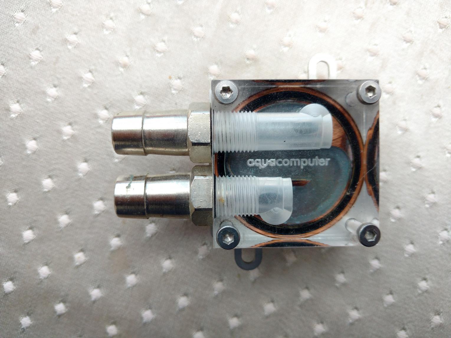

Das ist leicht, ein twinplex mit Anschlüssen von oben, also im Grunde das Gleiche wie der Geschützturm.
Sieht mir aber so aus als wäre das eine Variante mit G1/8" Gewinde, werden die anderen dann sicher auch haben.

Im Aquacomputer-Shop gibt es noch einiges an Zubehör/Halterungen für die Twinplexe. Link
Für aktuelle GPU-Generationen dürften sie aber weniger geeignet sein, selbst wenn es Halterungen mit passendem Lochabstand gibt. Bei den aktuellen GPUs muss man sich nicht nur um die Chipkühlung sondern auch um die Spannungswandler- und RAM-Kühlung kümmern.
Habe oben den Shop von Aquacomuter mit den Halterungen für die twinplex ja schon verlinkt.
Musst hält nach den Lochabständen schauen.
