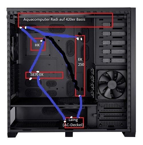

Meine komplette WaKü ist nun da (fehlt nurnoch der Tower) und plane schonmal, wie ich die Schlauchverbindungen machen werde. Jedoch finde ich nicht DIE optimale Lösung.
Vielleicht wisst ihr weiter. Die weißen Punkte sollen die Ein- bzw. Ausgänge darstellen. Bitte einfach mit Linien verbinden und Pfeile setzen, wie das Wasser fließt :d

Ich würde den Radiator drehen und so:
verschlauchen.
Oder wenn du nicht drehen willst, dann so:
verschlauchen.

Also die 1 Version von dir losmile ist wohl die bessere ...
da der 250er AGB groß genug ist, um dabei keine Luftblasen zu ziehen, würde ich den drehen. Reduziert die Schlauchwege erheblich.

Wenn das bei dem natürlich so geht, wäre das die beste Lösung.
Plätschert dabei das Wasser nicht etwas stärker, von wegen Geräuschkulisse?

Falles es hörbar/störend sein sollte:
Steigrohr (dann Fallrohr :)) bzw. Tülle mit Schlauchstück an den Einlass und bis unter die Wasserlinie des AGB und es hat sich ausgeplätschert ... ;)
