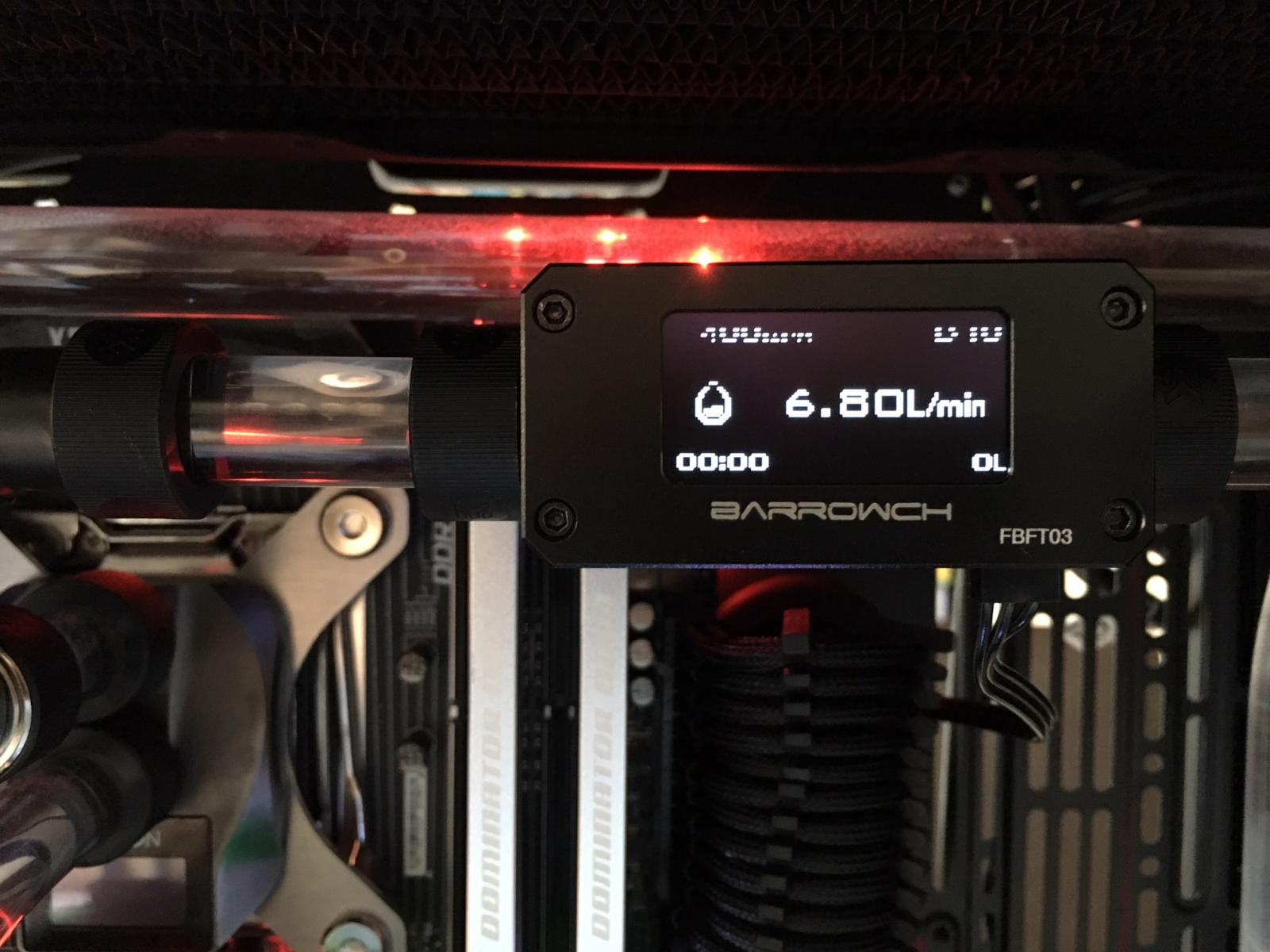

Hast Du den Flowmeter an einen PWM Anschluß am Motherboard angeschlossen und auf 12V gestellt? Komischerweise wird bei mir nur um die 6,80 Liter angezeigt, was ich nicht verstehe.
Drehen musste ich das interne Rädchen auch, da mein Eingang auch links sein muss. Das schwarze runde Teil habe ich dann rechts am Ausgang montiert.
6,8 Liter/ Minute wären über 400 Liter pro Stunde. Wie viel Durchfluss hättest du denn vorher dasdir das zu wenig ist?
Vorher hatte ich mit einem anderen DFS einen Wert von 70-120, je nach Einstellung an der Pumpe. Mich hat der Wert nur irritiert, da PrinzVonBillAir das 10-fache hat (61 Liter / Min) - siehe auch Screencopy 4 Postings vorher.
...Ich habe ihn mal testweise am oben angesprochenen Mainboardanschluss angeschlossen und in beide Seiten reingepustet ...
Er hat doch nur mal testweise durchgepustet.
Außerdem sind keine Rohre oder Schläuche dran ;)
Stimmt - habe ich gar nicht bemerkt.
Danke für den Tipp :-)
Was für eine Pumpe hast du denn, dass du 408 L/h hast? Das kann ich mir irgendwie nicht so recht vorstellen.
Und nein, ich habe meinen nicht an einem PWM Port (der übrigens IMMER 12V liefert, da ist also nichts einzustellen), sondern an einem Water-Flow-Anschluss meines Mainboards.

Pumpe = Aquacomputer D5-Pumpenmechanik mit PWM-Eingang und Tachosignal
Alles ein bisschen komisch... warte nun auf die Rückmeldung vom Verkäufer.
@PrinzVonBillAir
Du hast doch auch die Flussrichtung angepasst (von links nach rechts) - das Ende mit dem Propeller vom weißen Innenteil kommt in die Mitte, dass dieses Teil sich dreht, sobald von links Wasser einfließt, oder?
Mal zur Info - ich habe nun den DFS direkt an 12V angeschlossen, ändert nichts an der Anzeige 3,4-3,6l und die Drehzahl liegt bei 200-400rpm (soweit ich das an meinem Display erkennen kann). Welche wird bei Dir angezeigt?
3,4 L/min (~200 L/h) ist weitaus realistischer, je nach Loop, als deine zuvor angezeigten mehr als 400 L/h.
Ich komme wie gesagt auf knapp 90 - 100 L/h, habe aber die Pumpe etwas runtergeregelt und zudem auch einen nicht ganz kleinen Kreislauf.
