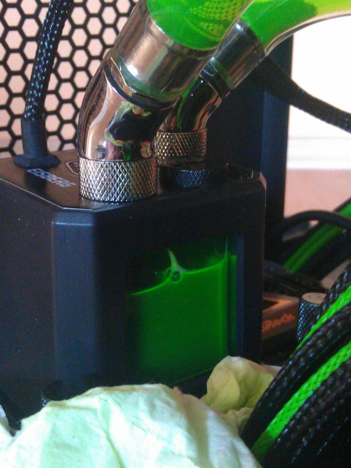

... Musste das nicht richtig sprudeln im Agb von der Pumpe?
@Smatter
hoffe für die Pumpe das Du das G36 nicht Zuhause hast....:fresse:
(zu meiner Zeit war es noch ein G3..)
Glaube mir, bin gerade kurz vorm Kollabieren......*argh...Oder liegt das am stromanschluss vom MB...glaube ich zwar nicht,aber das die zu wenig Saft bekommt??
Häng doch mal ein Stück Schlauch an den Fillport und benutz den als "AGB" also du füllst das Zeug dann in den Schlauch bis zur Hälfte und schmeißt das Teil an...
Bzw, füll den soweit, dass das alles reingeht...
Also Bewegung müsste sichtbar sein, schließ mal direkt ans NT an
was zieht die pumpe denn bzw. sollte ziehen? ist das ne 12v? dann bastel dir doch mit nem paar alten kabeln nen adapter (am besten die dinger, wo innen keine adern sondern quasi kupferdraht drin ist).
an nem anderen PC mit anschließen, hochfahren und schauen :)
Jep Smatty, pack mal direkt ans NT und führ ihr richtig Wasser zu (AGB oberhalb oder so). Das Ding läuft auf jeden Fall. Pass nur auf die nicht trocken laufen zu lassen, macht die sicher nicht lange mit. ;)
Bin jetzt da, nimm mal Kontakt per PN mit mir auf. :)
Habe ich, da zieht er nichts raus....
Müsste sich das Rad da drinne nicht drehen??...
Sry, wegen der Qualität, ist leider nur mein hartz - 4Handy....
..ohkai, aber keine Bewegung im Schlauch, nur ein Summen...meine Frau bedankt sich gerade, das ich das Wohnzimmer zerlegt habe...:(
Meinst die PUMPe ist defekt ??
Also die Pumpe lief bei mir einwandfrei. Habe ja sogar einen Artikel darüber verfasst. ;) Hatte ja zwei Stück davon hier.
Hast Du das Ding denn vor dem Auseinanderbau mal getestet? Ich hatte das Teil nie umgebaut und es nur "wie es ist" gestestet.
Edit: Für einen echten Strudel im AGB ist die Pumpe einfach noch zu schwach. Hast Du einen DFM da?
...nee, habe ja nur die Schläuche geändert und die Anschlüsse, also nichts an der Pumpe.
Aber kaputt denke ich auch nicht, ich drehe es wie willt und ab und an kriegt er druck. Ich vermute da ist ordentlich Luft noch drinne.... *argh...
Geh mal ganz ruhig da dran, ohne Aufregung. Pass halt nur auf dass sie nicht trocken läuft. :fresse: An der Pumpe kann man ja auch nicht viel ändern, dafür müsste man schon das Gehäuse öffnen.
Kannst Du nochmal etwas umbauen und sehen dass sie etwas besser Wasser ziehen kann?
Mach doch mal n Test. AGB über die Pumpe halten. Am anderen Ende eine Schüssel o.ä. und Pumpen lassen. Füllt sich die Schüssel passt es, ansonsten schreibe ich mal Cooler Master an. Zur Not musst Du sie mir nochmal zukommen lassen und ich schaue mal nach.
Edit: Wir kriegen das sicher zusammen hin. Mach Dir mal keine Sorgen. :)

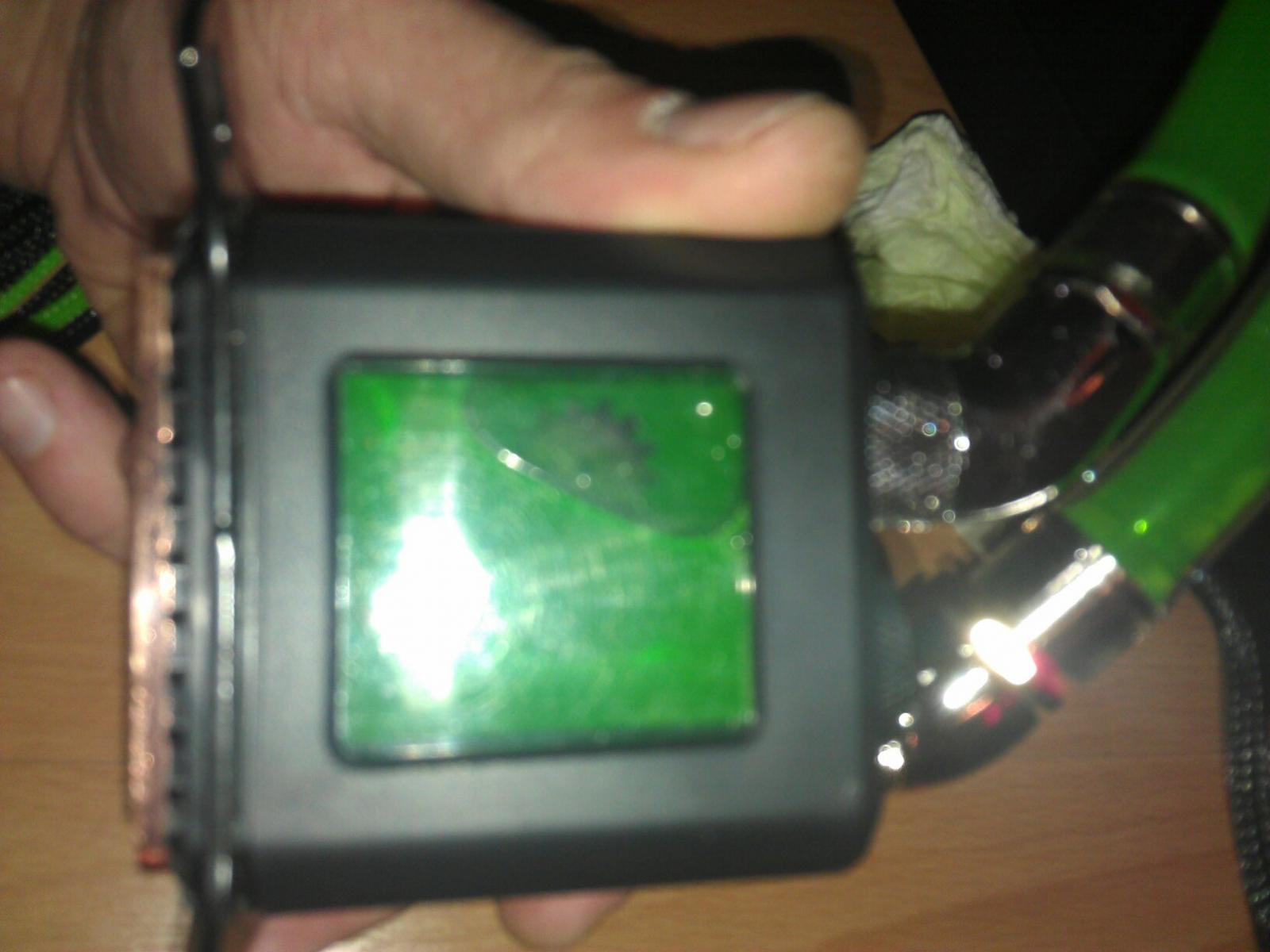

...danke für deine Hilfe...also, die LUFT ist weg, so gut wie, aber es bewegt sich kein Wasser, also ob die einfach nur summt und nicht pummt...ich habe beide sachen (Radi & Pumpe) in der Hand und es summt nur, nichts mit fliessendes Wasser oder so....
Hm, das Summen bedeutet eigentlich dass die Pumpe läuft. :confused:
Versuch doch mal den Schüssel- oder Eimertest wenn es geht. Leider weiß ich ja nicht was Du noch so Equipment da hast. WaKü hattest ja abgegeben soweit ich weiß.
Mal schnell n Alibi zwischenschieben:
ja geht, wie gesagt, die saugt echt nicht an....
Kabel: das kabel was vond er pumpe kommt direckt in NT...nur summen, sobald ich dein 5v oder 7v Kabel nehme, passiert gar nichts, was ja auch sonst nicht passiert, nur das summen ist dann weg...
grtz
E:://
Hier sieht man es, sry, für die Qualy...
https://www.dropbox.com/s/d063q5efrljle94/VID_20130325_191227.mp4
...nix mit saugen oder so.. :((
