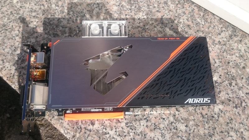

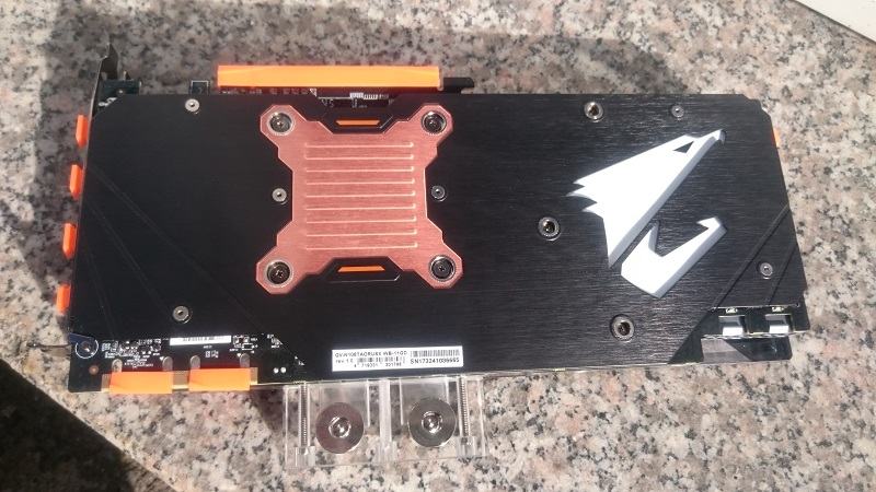

Nicht sehr schön aber dafür funktionell:
Ich baue zur Zeit eine Grafikkarte um für welche es keinen passenden Wasserkühler gibt. Zumindest ist die Position der GPU+RAM der RX 580 identisch mit passenden Kühlern, so konnte ich einen inkompatiblen Kühler zumindest anpassen.
Die Schnittkanten sind nicht perfekt, mussten von Hand gesägt werden.
Für die Spannungswandler fehlt noch ein Kühler aber auch dafür habe ich eine Idee.
