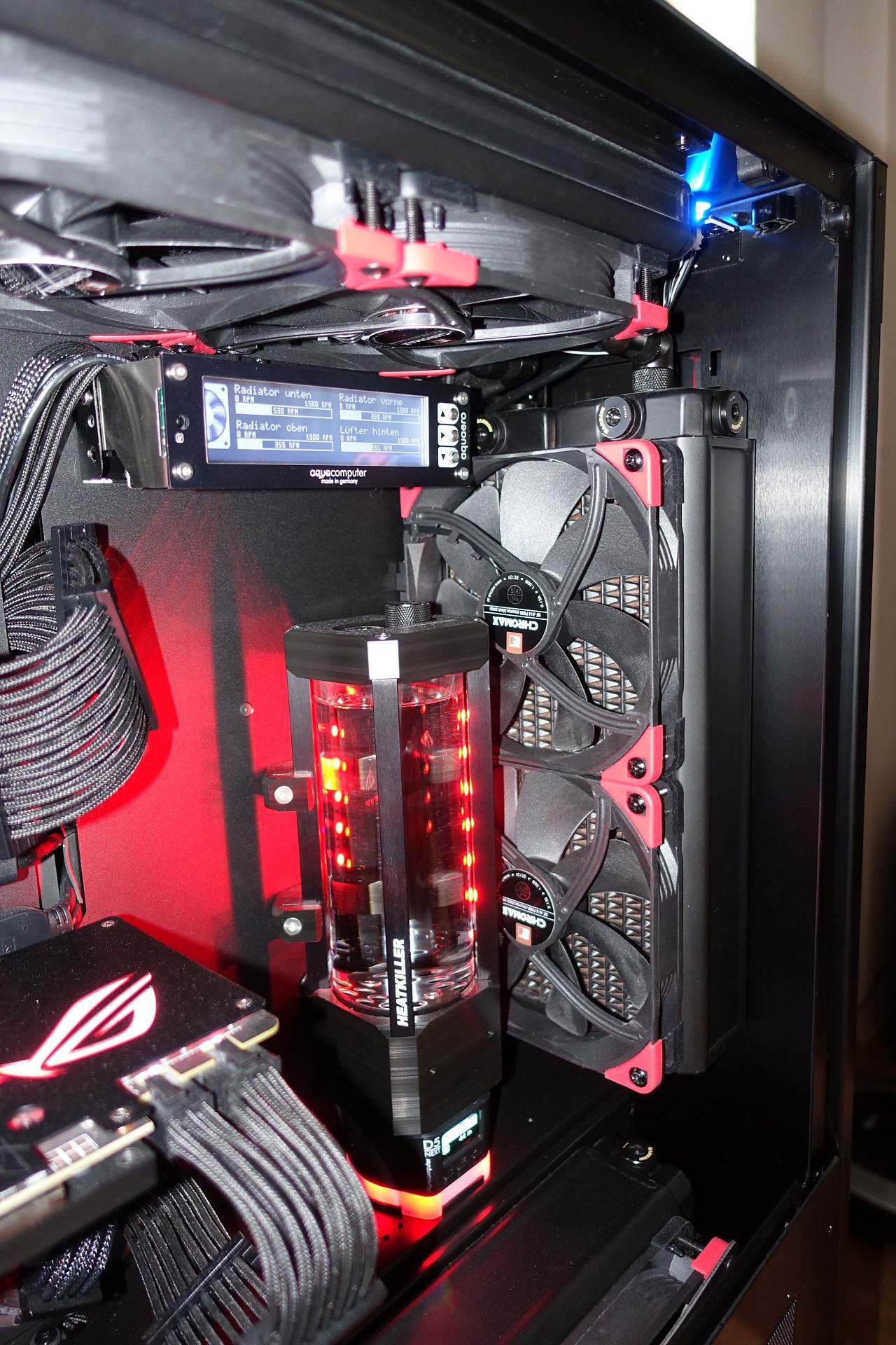

280er in der Front vom V3000 klingt interessant, hast du davon ein Foto?
Ich könnte halt meinen 280er und 420er weiter verwenden und bräuchte dann nur einen zusätzlichen 420er oder 480er, wobei ich für nen 420er sogar schon Lüfter hätte weil mein 420er aktuell in Push-Pull Config läuft.
@H_M_Murdock
Der Blitz zeigt mir das alles schon eine Staubschicht hat ;). Und Lüfter stehen eigentlich auch nicht wie man am aquaero sieht.
Ich habe mich für den 420er im Sockel entschieden da man dann ohne große Dremelarbeiten die Anschlüsse direkt nach hinten führen kann, mit einem 480er muss man eigentlich schon nach vorne raus. Und wenn man nicht gerade auf RGB-Lüfter steht, macht das auch optisch durch das Mesh auch null Unterschied zwischen 120er und 140er Lüftern. Mich würde bei einer 120er Breite dann eher die Treppe vom Mainboardtray zum Radi optisch stören.
@Andy_20
Danke für das Bild, sieht aus als würde das gut passen.
Wie dick ist denn der 280er? Meiner ist 55 mm, das könnte dann schon fast sportlich werden.
Ich muss mir demnächst mal Zeit nehmen das alles in Ruhe auszumessen. Ich stehe aber auch eher auf dem Standpunkt dass ich unten nen 420er rein knall und meine 140er Lüfter vom 420er den ich schon hab weiter verwende. In Push-Pull krieg ich den da sicherlich eh nicht rein, das geht beim PC-A71FB auch nur weil oben zwischen Board und Deckel eigentlich noch ein Festplattenkäfig sitzt.
Man kann den unteren Radi auch "Außen / Radi / Lüfter / Innen" konfigurieren, dann sieht man von den Lüftern eh nix mehr. Vielleicht schafft man es mit einem 480er so problemlos durch die vorhandenen Öffnungen.
Die stört mich auch bei nem 420er. Aber hier lässt sich ja für ein paar Cent eine 3mm MDF Platte aus dem Baumarkt zuschneiden und einlegen.

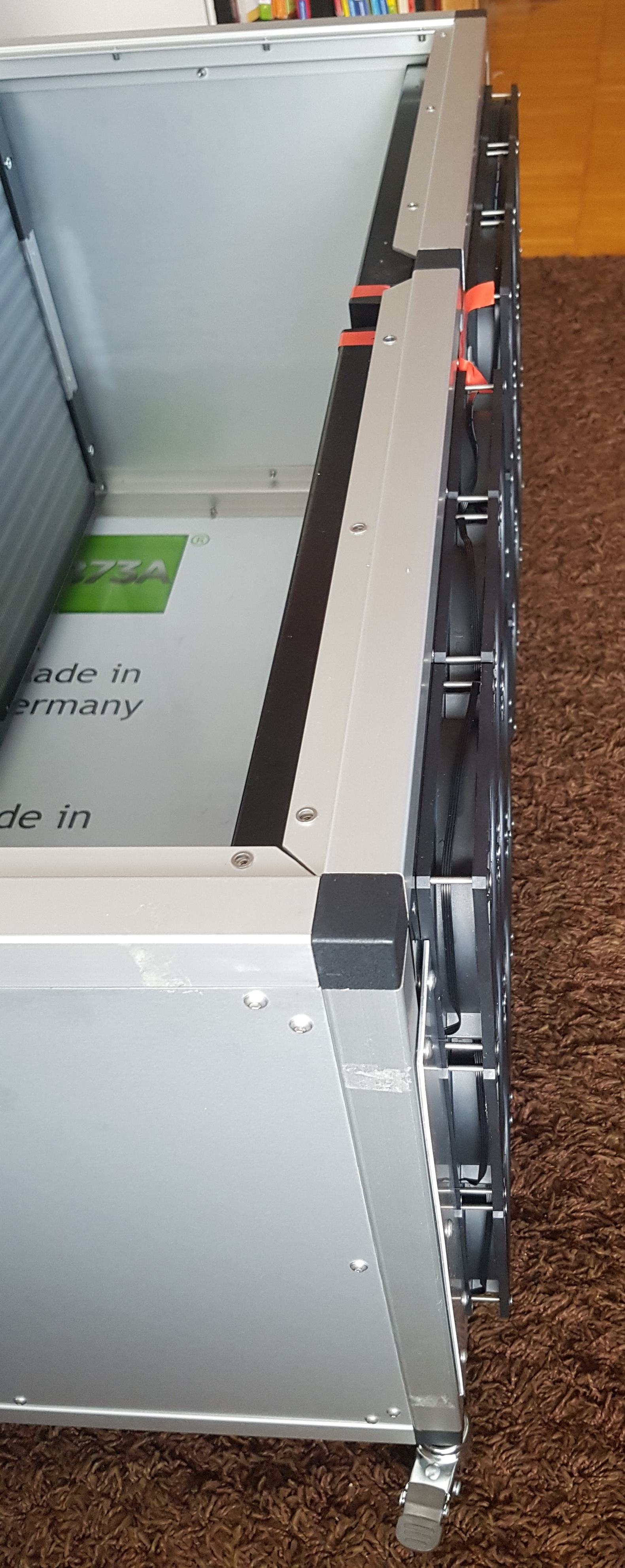

@Andy_20
Das ist ein HWlabs SR2 MP, der hat 60mm.
Das case hat innen 560mm, also blieben noch exakte 475mm im Deckel übrig
Die habe ich ja. Auch die Midplate ;)
Wusste gar nicht, dass es die gibt.
Preislich wärs ja noch okay, aber wenn ich bedenke, dass ich da mittlerweile schon bei der vierten wäre, da ich Löcher rein bohren muss und sich mein Plan mehrmals geändert oder als unpraktikabel erwiesen hat, reicht mir meine 70 cent mdf platte ausm Baumarkt aus. Zumal ich sie eh mit Stoff überziehen möchte :)
Achtung: Das ist ein ALTES Bastelbild und repräsentiert lange nicht den finalen Stand :) Leider sieht man nur ein Teil der Midplate, aber ich denke die Idee ist klar.

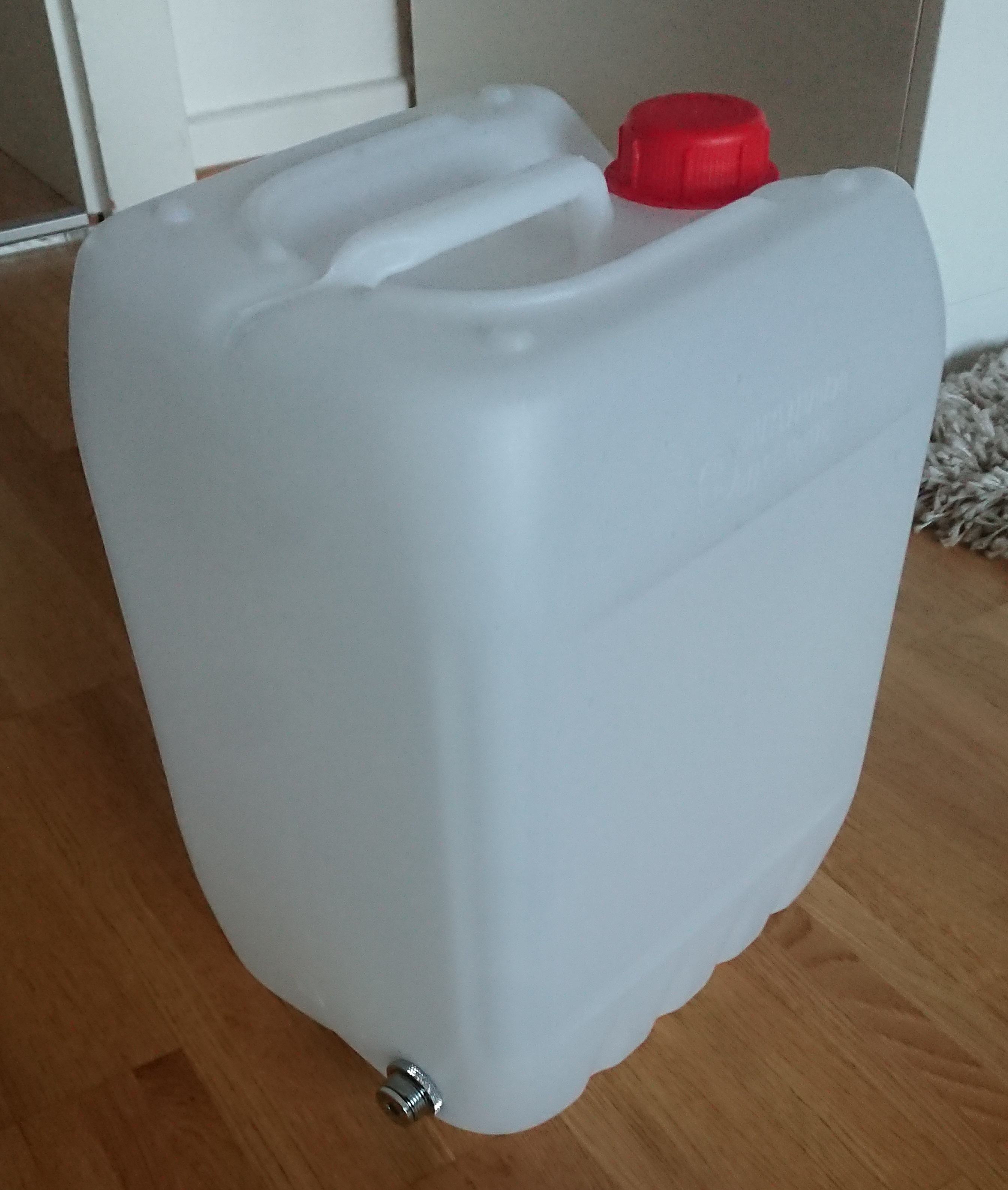

Auch mal was fürs Gruselkabinett - ich hab mir endlich einen AGB mit vernünftiger Größe gebastelt. Denke die gut 10 Liter sollten für die meisten Systeme genügen zum spülen und befüllen:
Wie viele versuche hast du benötigt das du die Schottverschraubung von innen durch das Loch bekommen hast ?

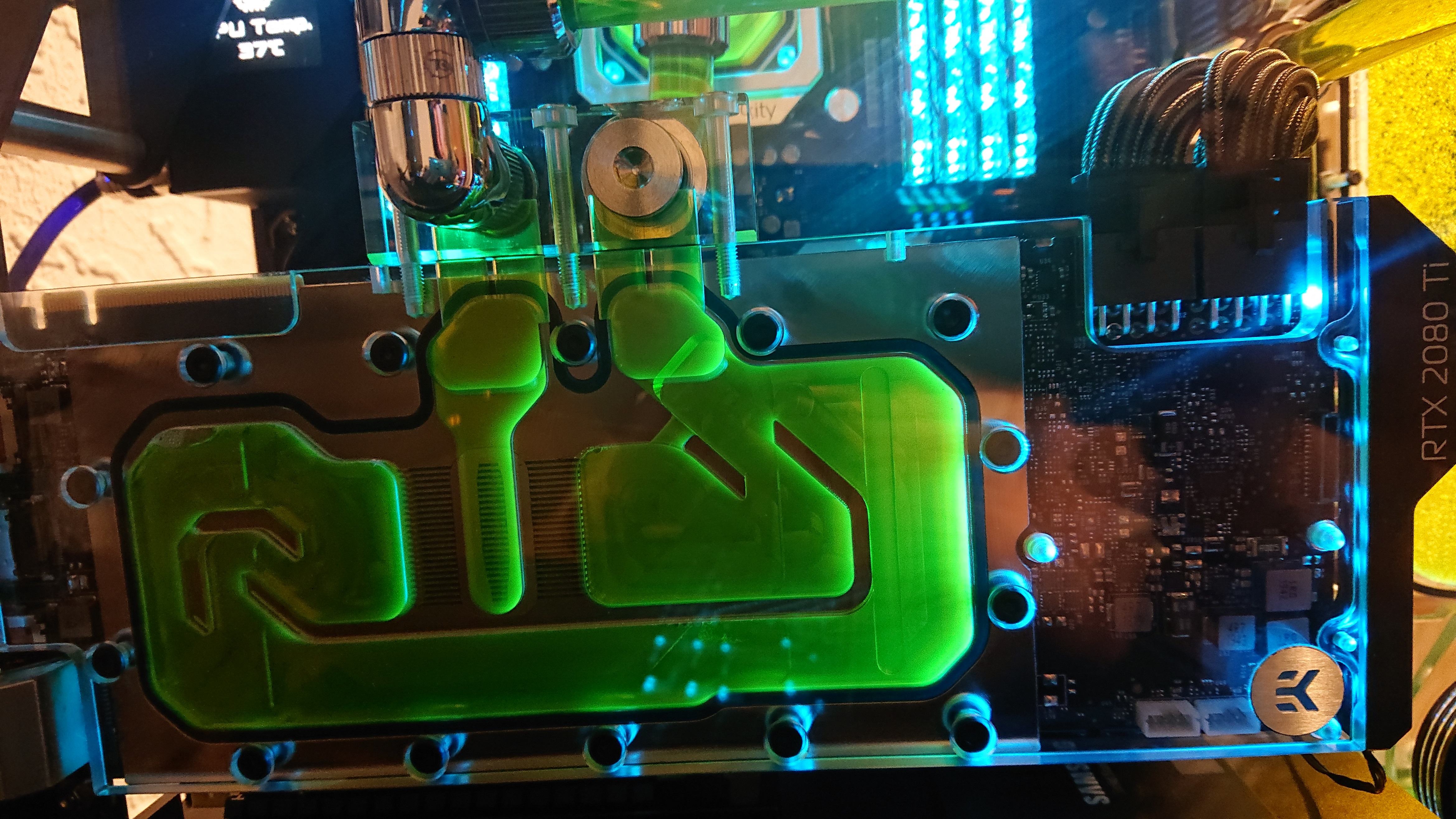

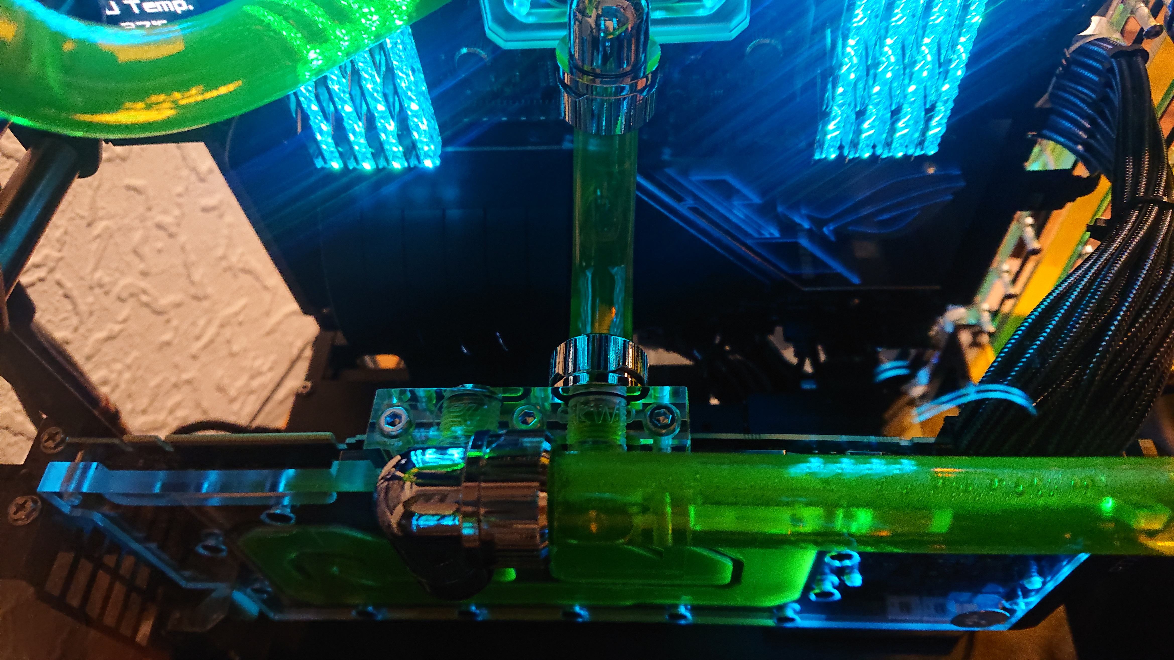

Habe mal das Anschluss Terminal von meiner Grafikkarte auf Transparent gewechselt, finde es passt mehr zur Gesamtstimmung.
Mir hat die schräge Form vom original EKWB Terminal nicht sonderlich gefallen, zudem es auch schlecht verarbeitet war.
Es ist natürlich Geil wenn man von Caseking mit dem Terminal Nachhause kommt, Wasser ablässt um das Teil zu wechseln und im nachhinein feststellt das die 3 Schrauben zu kurz sind.
Musste dann nochmal zu Hornbach und 3x M4x25er Schrauben hohlen, das Terminal ist wahrscheinlich nicht für den Typ Grafikblock vorgesehen passt aber von den Abmaßen perfekt an den Block.
Hier mal 3 Bilder.

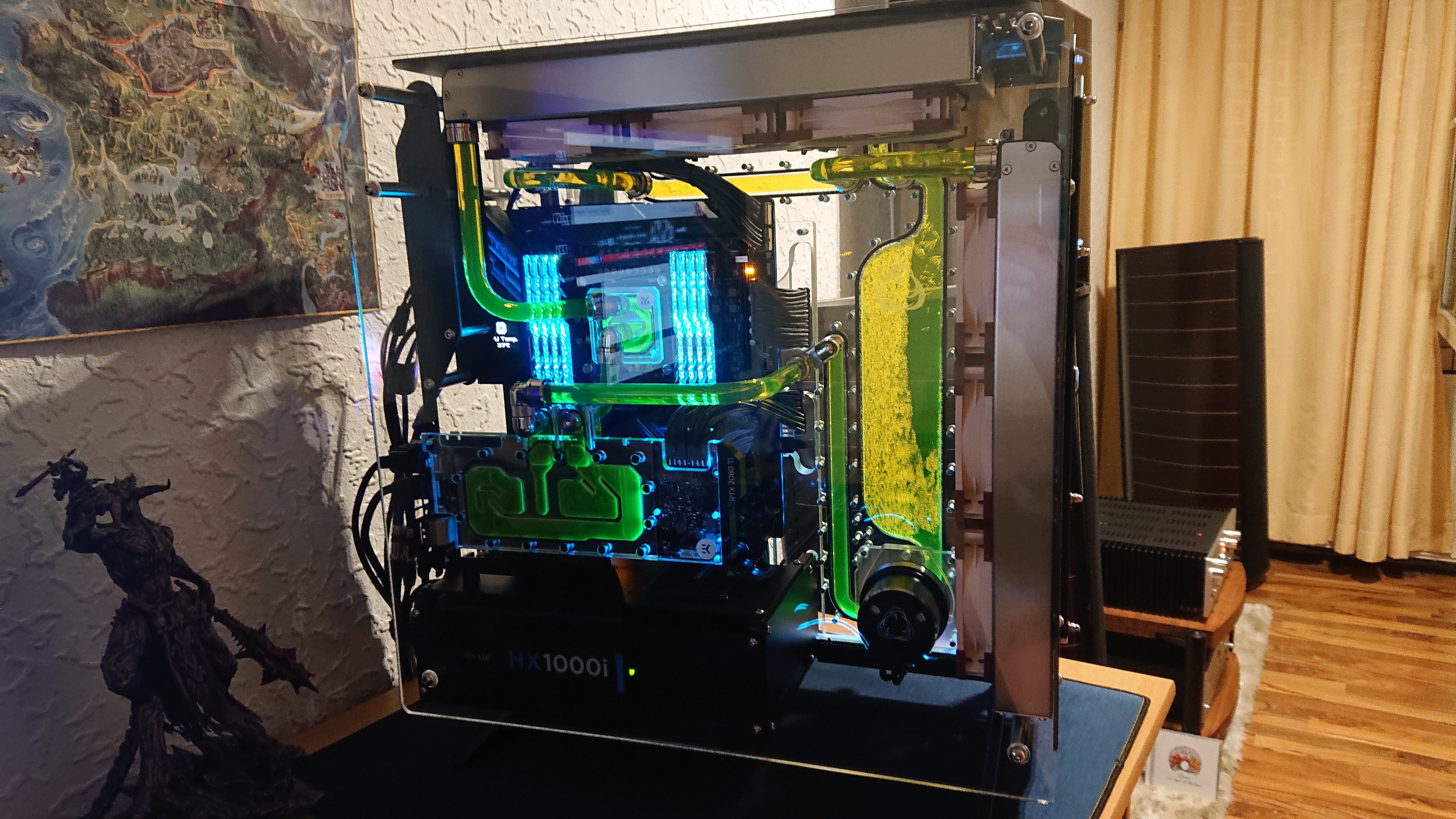

Besser ist Du schaltest nach jeder Kühlkomponente (Cpu/Vga) jeweils 2 Mora als nach beidem 4 Stück in Reihe. Evt. würde ich da sogar 2 Kreisläufe draus machen weil ich nicht weiss ob eine DDC 1T Plus 4 Moras schafft. Pumpen und AGB kannste ja in der Mitte platzieren :)
Da ein Mora eher weniger restriktiv ist als ein typischer Netzradiator sollte das eine einzelne Pumpe problemlos schaffen.
Und ich finde in Reihe definitiv am sinnvollsten - der doppelte Weg von PC/Moras würde durch den Durchfluss wahrscheinlich zumindest so weit reduzieren dass der minimale (!!) Vorteil von zwischengekühltem Wasser bei der 2. Komponente verpufft - die 1. Komponente aber auch vom etwas niedrigeren Durchfluss betroffen ist.
Außerdem sähe es total doof aus 😁
Hatte die Fotos sogar noch aufm Handy. Ist mit Kaptonband isoliert und innen im Gehäuse ist ein 1-2mm dickes, ich will es mal "Wärmeleitpad" nennen, zum Isolieren und Wärme Abführen..
2 Posts unter den Fotos ;)

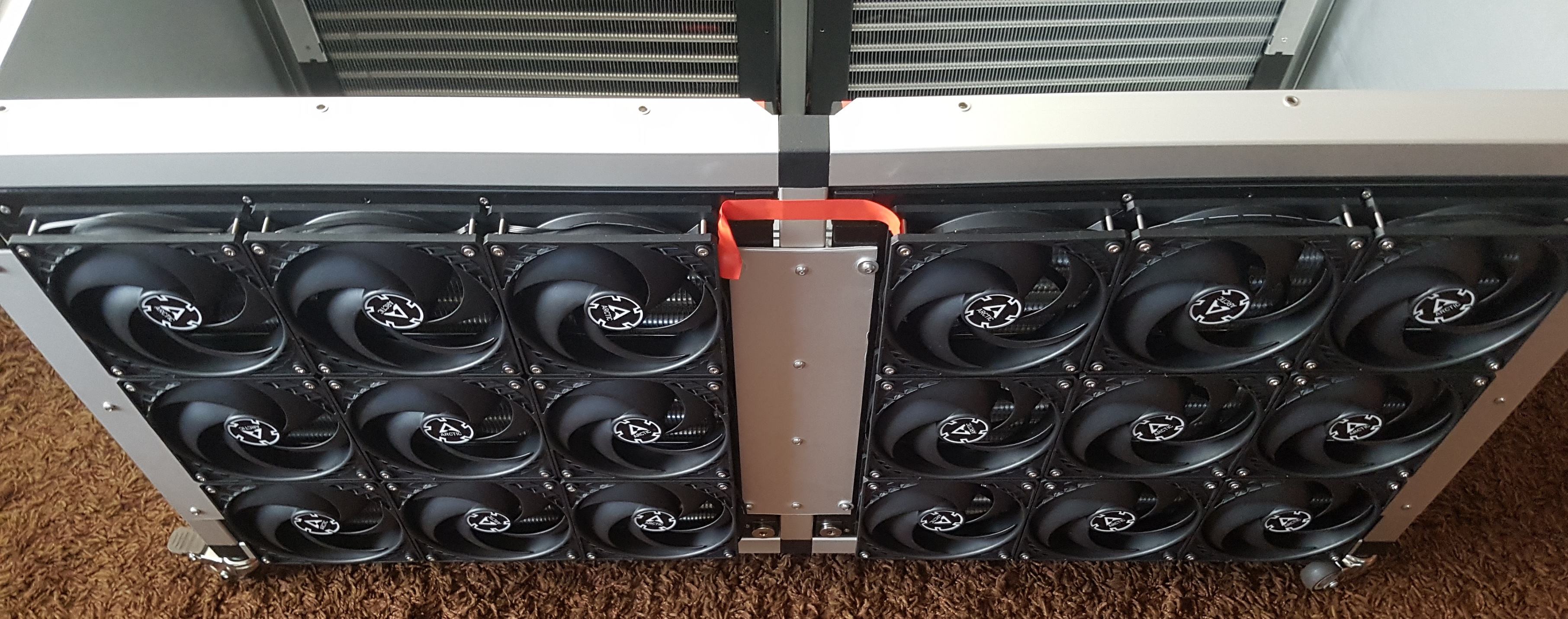

habe mir jetzt einen 2. Mora geholt mit einer Laing DDc 1T Plus. Die Radis sind jeweils nach der CPU und der VGA eingebunden. Ich persönlich halte das am sinnvolsten, gerade bei einem 9900KS und einer 2080Ti oder später einer RTX30XX. Habe mir aber auch extra einen Durchfluss und Temperatursensor bestellt um zu testen wie sich das auswirkt. Was in Reiheschaltungen angeht habe ich mal einen Test gelesen wo der 3 Radi nur noch 1-3 Grad Differenz gebracht hat.
