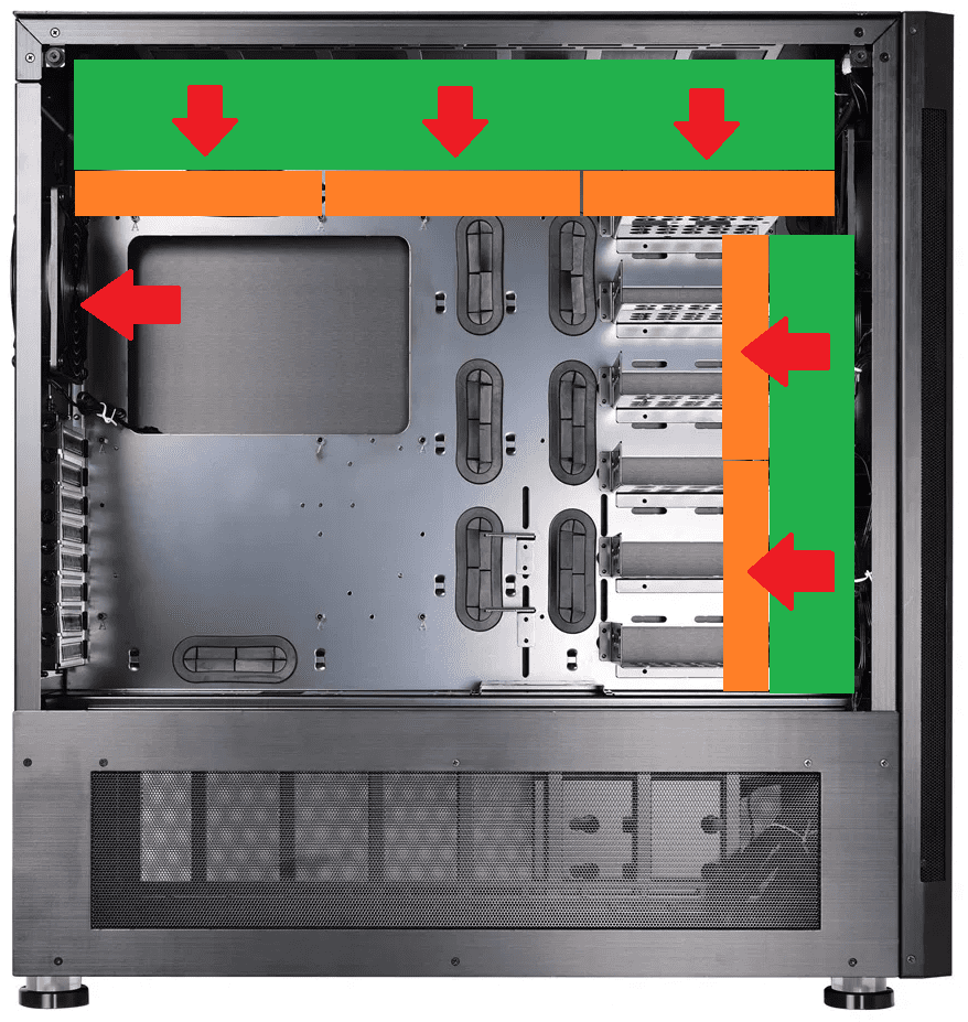

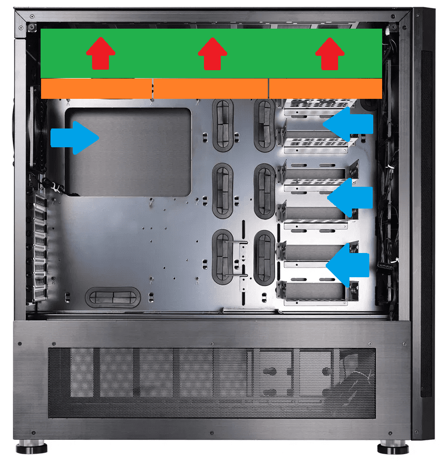

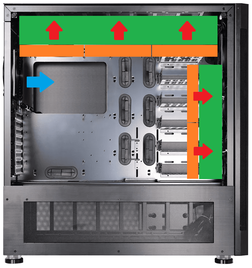

Mein Plan aktuell ist folgender:
Oh oh, heikles Thema hier, wenn man das diskutiert macht man sich schnell Feinde :d
Falls es dich interessiert, hierzu meine Erfahrungen:
Ich hatte auch zuerst die Idee A) allerdings mit einem zusätzlichen Frontradiator und den oberen/grünen wollte ich passiv betreiben, schließlich muss die Luft ja irgendwo wieder raus, warum nicht oben, so dachte ich.
Schnell stellte sich FÜR MICH dabei ein Problem heraus:
Die Temperatur im Gehäuse erreichte immer die Wassertemperatur, und die konnte schonmal 40°C werden - im Winter, nicht im Hochsommer...
Ein Test meiner passiv gekühlten M2 SSD ergab in kürze 100°C und Throtteling.
Also habe ich den oberen Radiator zusätzlich mit Lüftern bestückt.
Ergebnis: Keine Veränderung
Das war übrigens noch bevor ich einen, mit einer Mini-Tröte bestückten, aktiv gekühlten Chipsatz hatte - bei diesen Gehäusetemperaturen hätte er garantiert das Lärmen angefangen...
Die einheilige Forums-Meinung ist, dass Lösung C) die optimale Lösung für beste Wassertemperatur wäre.
Für mich, aufgrund der zu erwartenden Gehäusetemperaturen keine Lösung.
Ich werde daher Lösung B) umsetzen, auf ein paar Grad bessere Wassertemperatur zugunsten einer besseren Gehäusetemperatur und eines insgesamt leiseren Systems, dank nicht-trötendem Chipsatz-Kühler, verzichten.
Ich würde auch diese Variante machen.
Auf den Frontradi würde ich auch verzichten.

Ja mit dem Front-Radi ist so eine Sache. Hatte da schon mit einigen drüber geredet aber das klassische "vorne rein, oben und hinten raus" ist halt Mist, weil der Front-Radiator dann für den Top-Radiator nur noch warme Luft liefert, sofern der obere Radiator rauspustet. Das möchte ich nicht.
Mein Plan A) aktuell ist folgender:
Andere Möglichkeit B) wäre folgende:
Letzte Möglichkeit wäre C):
Im Pedestal sollen die Lüfter am sichtbaren Gitter ansauge und dann nach hinten weg pusten im Push.
Aber sicher bin ich mir auch noch nicht. Ich tendioere aber eher dazu auf einen 280er Radi in der Front zu verzichten und dafür bessere, kältere Luft für den oberen Radiator zu verfüttern.
Zur Verarbeitung kann ich keine schlechten Worte verlieren. Alle Kanten sauber, kein klappern, alles sehr präzise gemounted, Spaltmaße auch alle top.
Funktionieren tut alles. Am effektivsten hinsichtlich der Wassertemps ist Variante C.

Ich sag mal so, wenn Frontradi die Luft in das Gehäuse reinpustet, dann würde ich den Topradi auch ins Gehäuse reinpusten lassen. Genau so hatte ich das bei mir auch. Topradi rein fand ich aber doof, weil der ganze Staub so ins Gehäuse reinkommt (zumindest ich hab oben keine Staubfilter).
Luftstrom komplett umdrehen und oben und vorne rausblasen lassen, weiß nicht bin ich kein Freund von und würde für mich nicht in Frage kommen.
Im Prinzip hab ich's bei mir auch so ähnlich wie die Variante A, nur dass der zweite Radi nicht im Pedestal, sondern extern ist. Temperaturen sind gut, sowohl Wasser-, als auch Gehäuse-Temperatur.

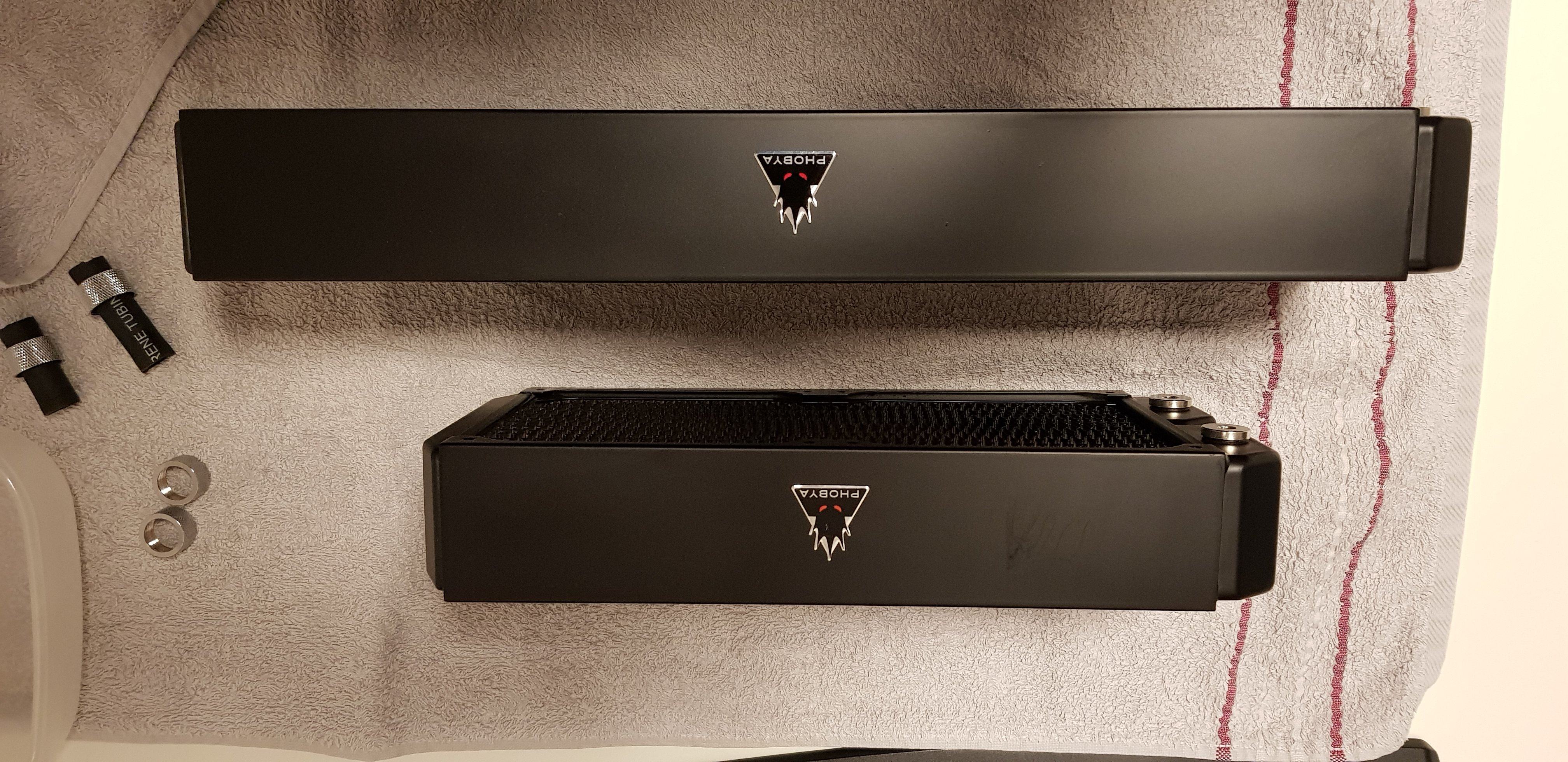

Nachschub:
Ich wusste ja, dass Alphacool echt eine Grotten-Qualität liefert, aber so schlecht hatte ich das DDC-Housing von außen nicht in Erinnerung... Musste ich erstmal polieren. Jetzt sieht es aber sehr gut aus.
Das 3-Pin Kabel und der 4-Pin Molex werden noch zusammengemerged auf einen 3-Pin Fan-Anschluss und gesleeved, sodass ich nur noch ein Kabel habe und bequem später mit dem Aquaero steuern kann.
Vorher:
Nachher:
Bei der Pumpe in Verbindung mit dem ALC Heatsink aufpassen, das es keinen "Kurzen" gibt - wärst nicht der Erste, dem das passiert :fresse:
BTW: Das Teil von EK sieht noch schlechter aus (hatte insg. sogar 2 oder 3 gekauft), da kam als Antwort: das ist die normale Qualität für so ein Teil :fresse2:
Nach dem Polieren ist zumindest die sichtbare Außenfläche seitlich schon in Ordnung. Die Vernicklung unten bei den Kühlfinnen ist nicht die beste, aber das stört mich nicht.
Die angelöteten Kabel hatte ich schon bei der letzten DDC310 mit Isolierband abgeklebt und ins Housing gesteckt. Das war mir schon geläufig.

Ich hab in meinem v3000 die Variante C. Mit 420 oben 360 in der Front. Im Keller genau wie du dann noch einen 480er weil er einfach besser aussieht aus der 420er hinter dem Gitter. Zusätzlich seit dem update noch nen MoRa der allerdings bisher ohne Lüfter lief da die 200mm chromax nicht lieferbar waren. Das ändert sich ja derzeit langsam. Den MoRa nicht weil die Temperaturen schlecht waren sondern weil ich lange überlegt habe mir auch noch nen Dan A4 zuzulegen und den MoRa dann dafür zu nutzen. Das is verworfen und ich plane derzeit was anderes. Dahingehend würde ich dich mal bitten, wenn dein V3000 noch leer ist, mal ein Foto zu machen von dem Rahmen der um den IO Bereich und die PCIe Blenden verläuft zu fotografieren. Damit ich mal bei LianLi anfragen kann ob es möglich ist nur den Rahmen zu bekommen.
Bin selber noch nicht sicher wie ich die Radiatoranordnung im V3000 lösen soll, hat alles so seine Schattenseiten.
Entweder ich probier mal alle Radiatoren rein, alles andere raus aber das gibt halt ein krasses Ungleichgewicht.
Oder vorne ohne Radiator rein, oben raus und unten ist es ja quasi eh fast egal weil Durchzug von links nach rechts.
42 Grad Wassertemp ist halt nicht sehr attraktiv :p Aber wenn kein OC betrieben wird vermutlich immer noch besser als nen Luftkühler auf der GPU :p

Ich hatte im V3000 erst A, nach Umbau mit 280er Radi in der Front hatte ich B und bin jetzt bei C angelangt und werde diese Variante auch lassen.
Die Wassertemperatur ist bei C ca. 2grad weniger als B.
Da der Radilüfter über dem RAM + m2.SSD (Maximus XI Apex) jetzt auch direkt darauf pustet sind deren Temperaturen sogar besser statt schlechter geworden und auch die Temperaturschwankungen sind niedriger.
Aber es darf natürlich jeder seine eigenen Erfahrungen machen ;).
