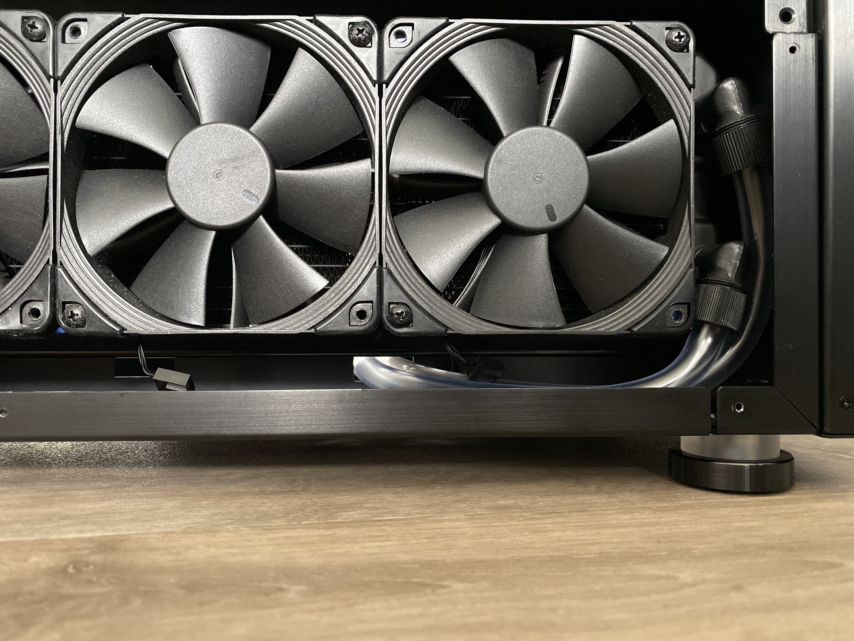

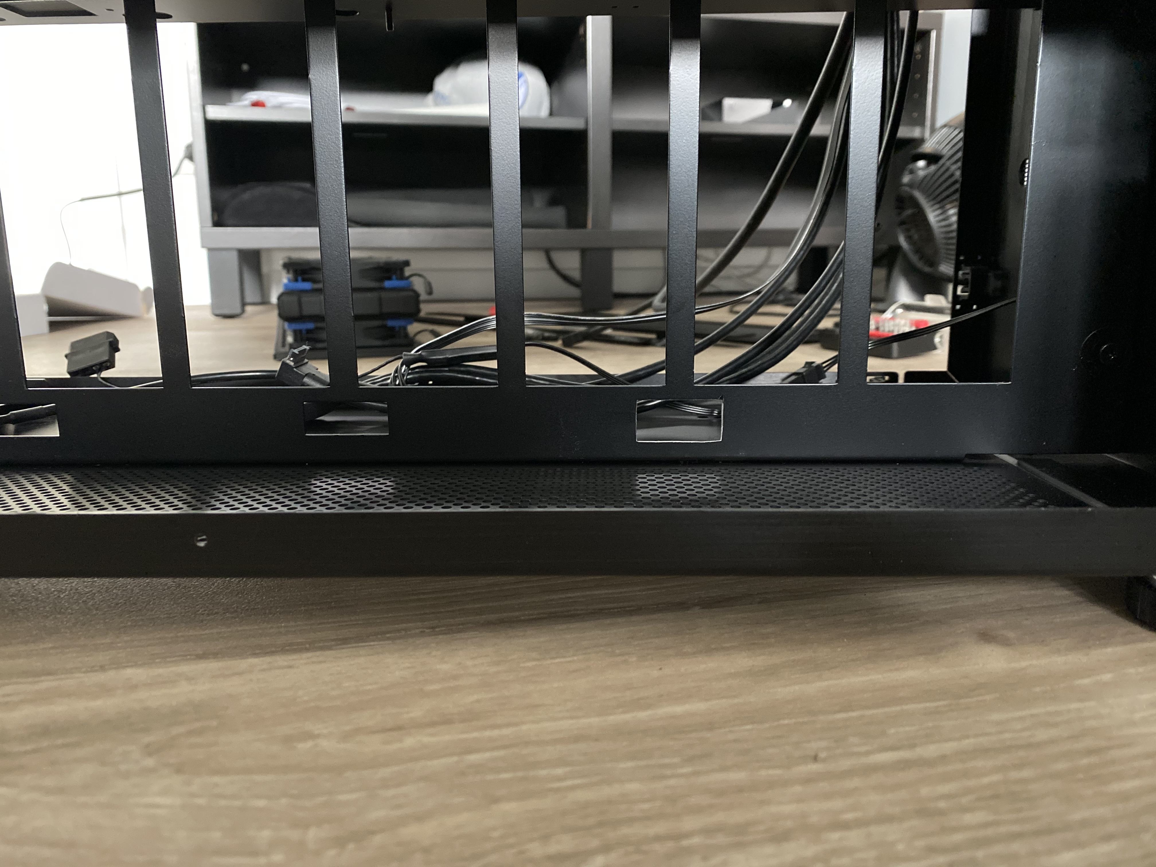

Radiator im Pedestabl mal probehalber montiert mit 8 Noctua Lüftern im Push/Pull. passt auf jedenfall. Die Schläuche werde ich wie eingezeichnet nach hinten legen, um den Radiator dann hinterm MB Tray in den Kreislauf mit einzubinden.

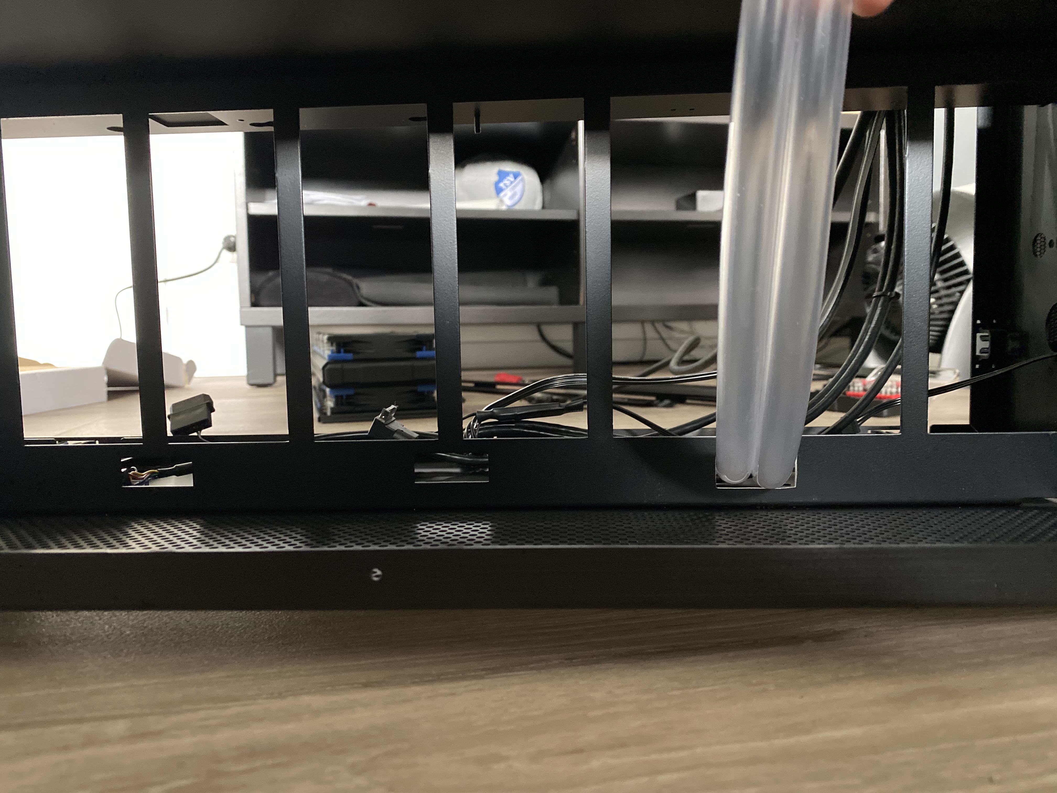

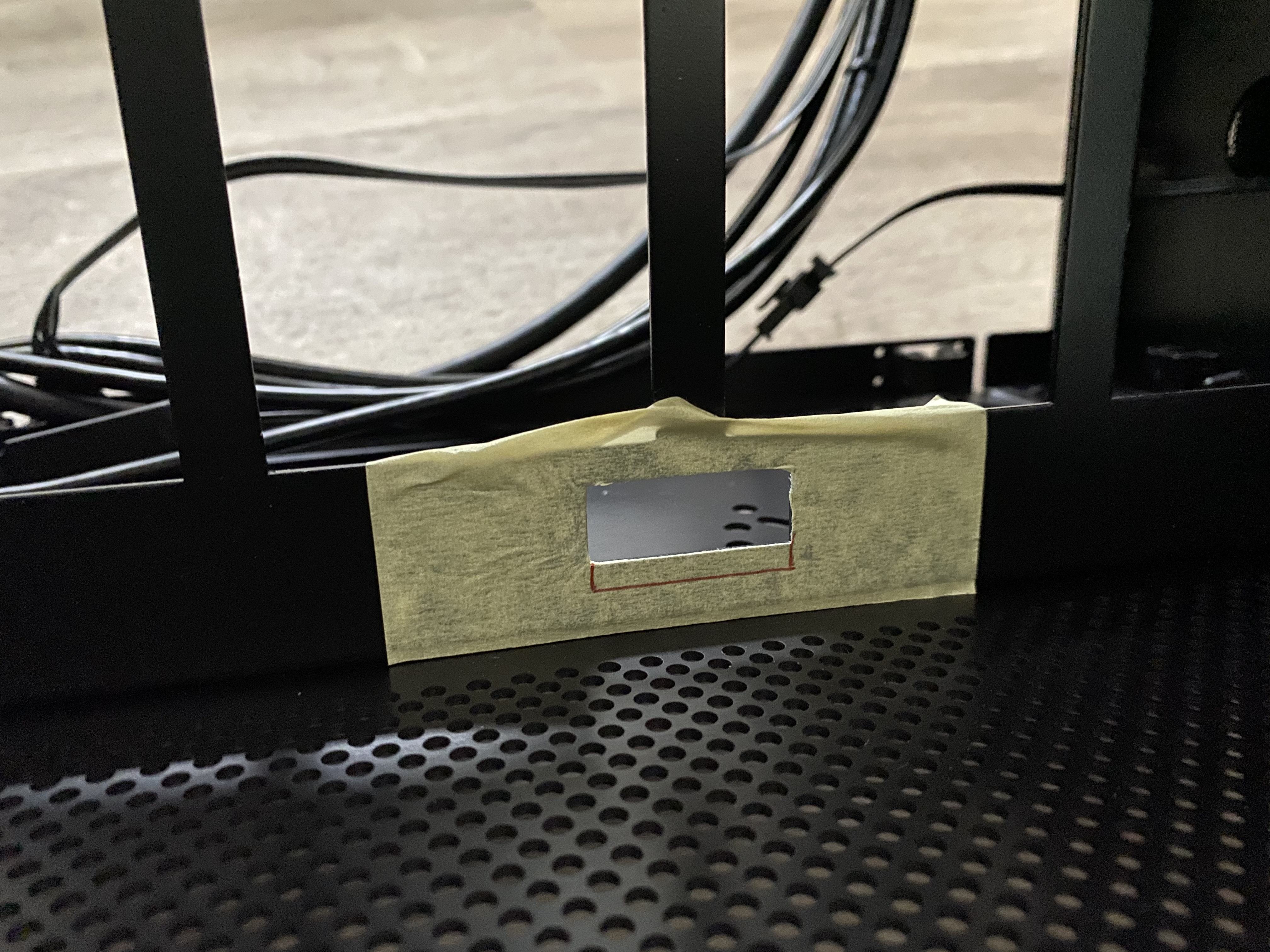

Für die Durchführung nach hinten werde ich 13/10er Schlauch nehmen. Der Vorteil ist eben, ich habe den gleichen Innendurchmesser wie bei dem 16/10er Schlauch, den ich im sichtbaren Bereich nehmen werde und ich kann die Schläuche mit ein wenig Feil-Arbeit durchführen. Ziel ist aber immer, das Gehäuse nicht zu zerstören. Ich werd da ganz vorsichtig mit Abkleben etc. auffeilen bis es passt.

@citsejam / even.de Also ich finde das Case sieht dick genug aus, dass man die Schläuche unten easy zur MB Rückseite verlegen kann. Vielleicht vorher die Schläuche in Form kochen oder Knickschutzfedern um Problemstellen herum und gut.
@sky^xs ich hab das case selbst und kann in etwa einschätzen was da geht und was ein unschönes gefummel und gewerkel wird.
Und 2 superleicht abknickende 13er Schläuche in diesen Winkeln um die Lüfter und durch ein aufgefeiltes Löchlein zu biegen, durch das normal grad so der Lüfterstecker durchpasst, das ganze am besten noch mit Knickschutzfedern... sagen wirs mal so: ich bin sehr gespannt auf das Ergebnis :unsure:
Ich bin auch gespannt auf das Ergebnis, das geplante Loch ist bei mir 10mm hoch, ohne Radihalterschiene wäre es 12mm hoch. Also ohne das Loch zu bearbeiten geht es jedenfalls nicht ;).
Das Ging echt gut von der Hand und es passt einwandfrei.

Jetzt seh ich es besser, das Blech ist etwas tiefer im Gehäuse, als es auf den ersten Blick aussah. Lediglich um die Ecken bin ich mir überhaupt nicht sicher (ohne jemals das Gehäuse in natura vor mir gehabt zu haben).

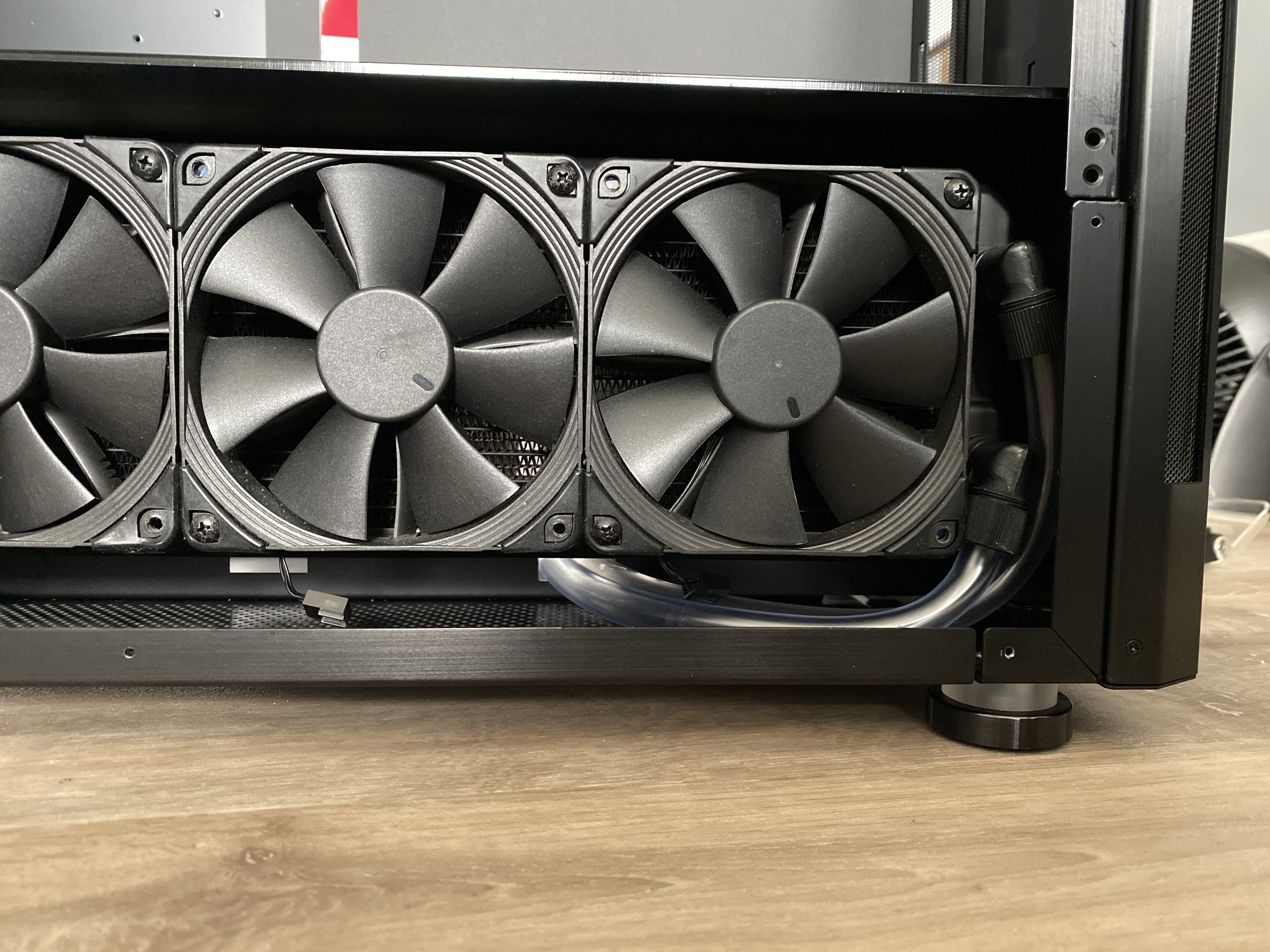

Auch das klappt ;)
Ich werde aber wohl noch Knickschutzfedern um den unteren Anschluss machen, weil ich nicht weiß, ob bei 30+°C Wasser der Schlauch irgendwann einknickt. Aber so sieht es auf jedenfall problemfrei aus.
Der Schlauch, der vom oberen Anschluss abgeht sieht auf dem Foto leicht gequetscht aus - ist aber nicht. Das liegt vermutl am Schatten. Der Schlauch geht butterweich an der seite lang und ansatzweise gequetscht zu werden. Mit 16/10er wäre es wohl zu eng.

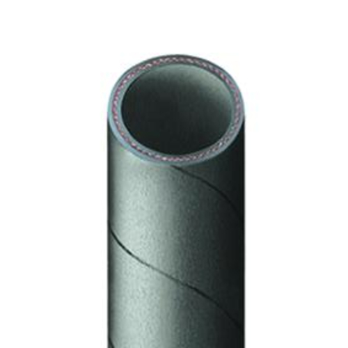

Warum unten keinen weichmacherfreien EPDM oder Norprene? Ich würde die Weichmacherprobleme so weit wie möglich einschränken, wenn du das System lange erhalten willst.
Den 13/10er Norprene mal geknickt? Offensichtlich nicht :p Denn der würde instant wegknicken unten. Ich wollte eigentlich dieses mal zur Abwechselung wieder einen klaren Schlauch nehmen. Und zwar Mayhems Ultra Clear. Ich werde mir den aber anschauen und entscheiden was ich mache, denn ich weiß eben auch, dass die klaren Schläuche mit der Zeit trüb werden und Weichmacher an das Wasser abgeben. Ich hatte zuletzt auch immer 16/10er Norprene oder den EK ZMT 16/10 in Benutzung .
Mal sehen. Das wird alles noch dauern und ich werde das Forum in nahezu jede Entscheidung mit einbeziehen :fresse:
PS: den EPDM Schlauch gibt es nicht in 13/10, oder? Außerdem kosten da 3m 84€? :hmm:
Okay, google hat mir das als erstes Ergebnis gegeben... Scheint aber ein ganz anderer zu sein :fresse:
Ich werde mir den EPDM auch mal bestellen. Wenn der nicht so einfach knickt wie der Tygon Norprene 13/10 dann wärs ja schon in Ordnung. Dazu noch eine Knickschutzfeder.

WIe ich oben schon schrieb: 16/10 passt an der Stelle einfach nicht an der Seite durch. Ich habe 3 verschiedene 16/10er Schläuche hier. Ich kann das quasi live testen. Und glaubt mir. es passt nicht ;)
Vielleicht liest du oben noch mal nach, um welche Stelle es geht? ;)
Najaaaa, wären 3mm mehr. Der 13/10er ist ja aktuell nicht gequetscht. Der 16/10 wäre dann halt minimal gequetscht...

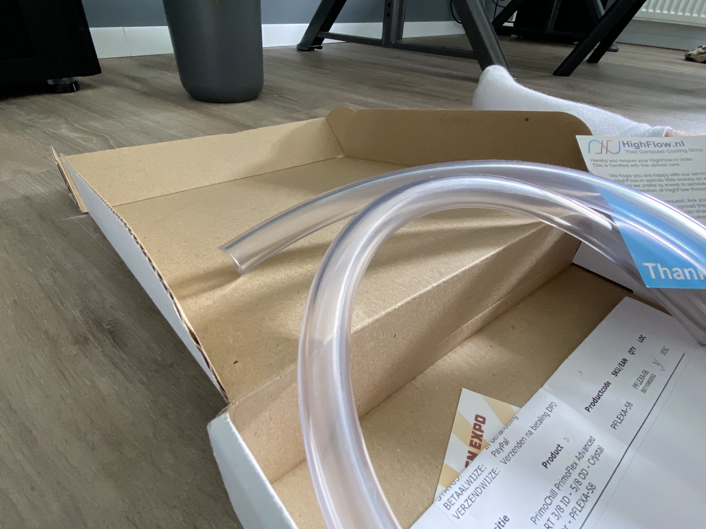

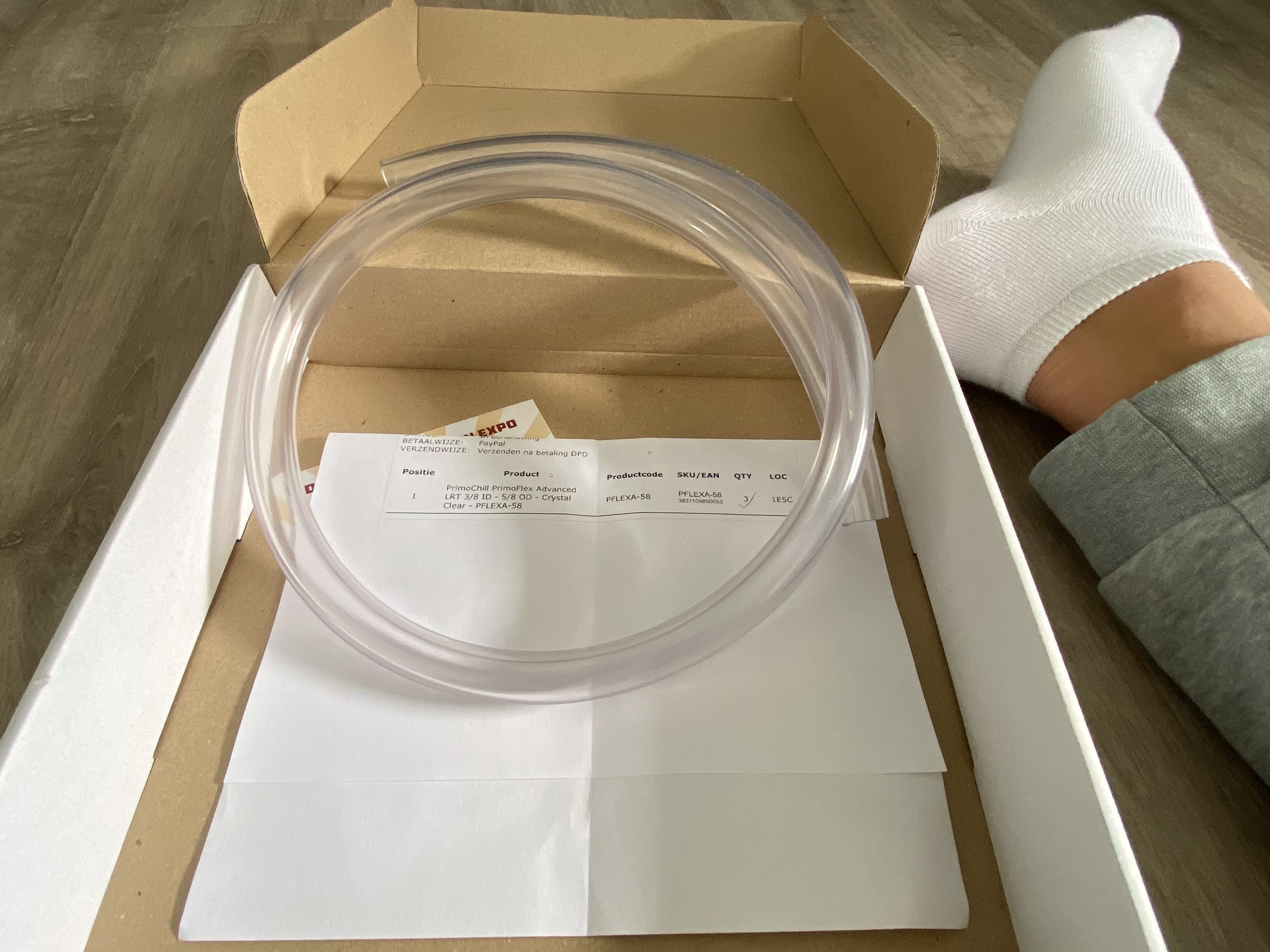

Auch der Primochill wird schnell trüb. Der wird ja schon trüb ausgeliefert. Ich habe nahezu jeden Schlauch schon gehabt und auch teilweise noch hier :)
Das ist 16/10er Primochill LRT
