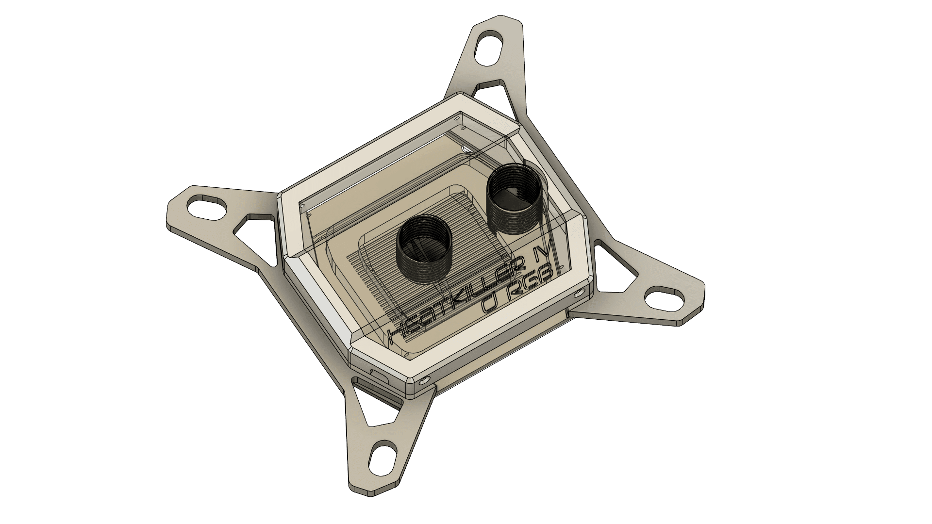

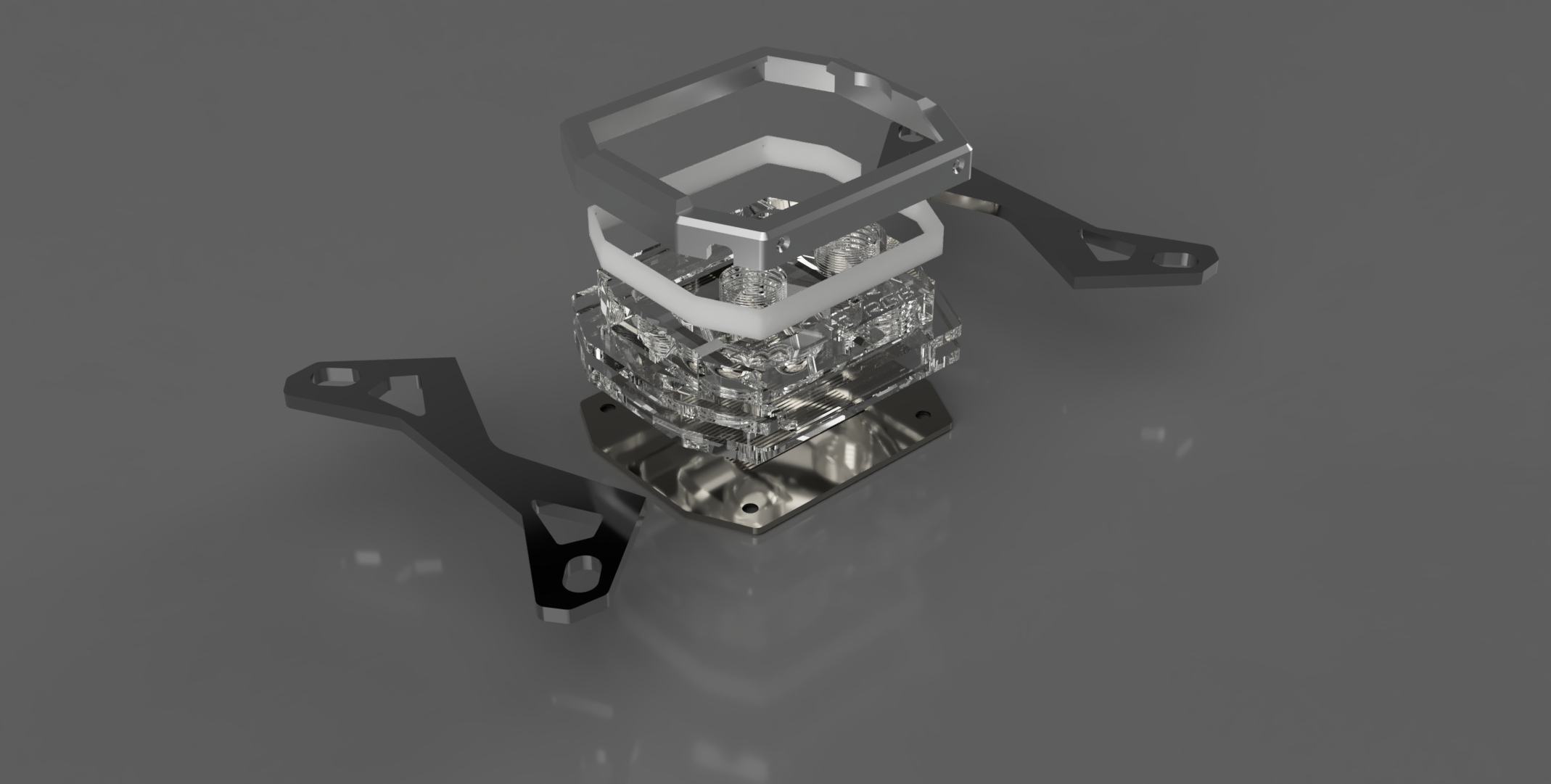

Ich lass das mal so hier ... Neues Top entworfen mit Alurahmen und DIffusor für 4mm LED Strip. Rahmen wird von M1.6 Senkschrauben gehalten.
Werde dann mal einen fräsen lassen für mich :)
Sieht prima aus !
Lässt du mir die Step Dateien mal zukommen ? :d
Würde auch gerne mal einen fräsen :)

@RyZ3N Lookin' goooood! :d
Ich mag ja für mich keine Plexi-Blöcke bzw. genauer: Blöcke bei denen die Gewinde ins Plexi gehen (Grobmotoriker hier mit Angst vor Rissen), aber das sieht mal verdammt gut aus! Bin auf Real Life Bilder gespannt!

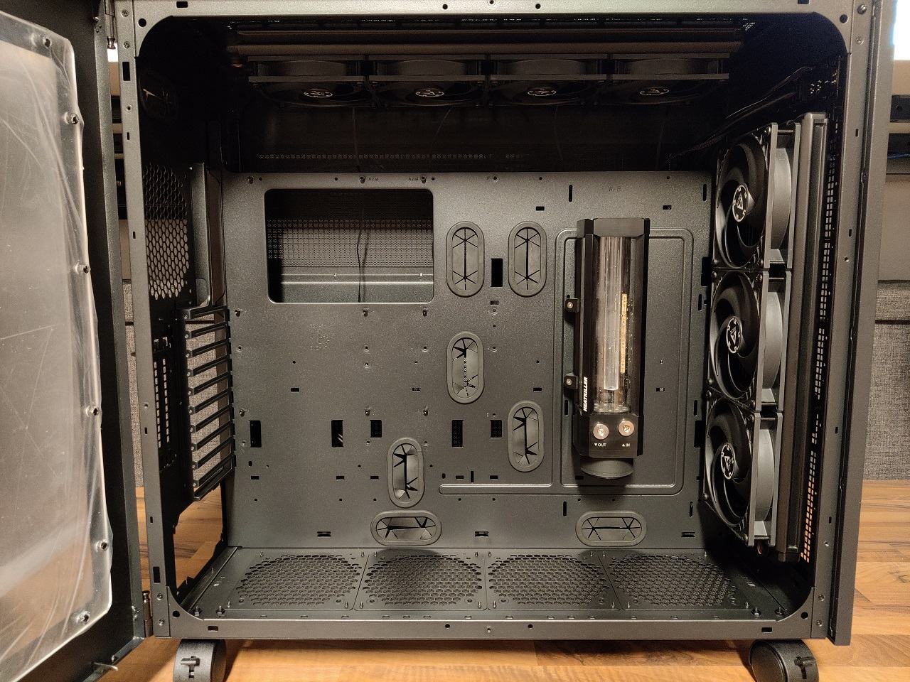

Beim ersten Puzzlebild dachte ich kurzzeitig an ein CaseLabs :heul::fresse:
Leider ist es kein caselabs geworden, dafür ging das W100 für angenehme 256€ her :d
Da hätte doch ein dicker oschi unters Dach gepasst :bigok:
Ja vielleicht kommt der auch woanders hin, bin mir noch nicht schlüssig :d
