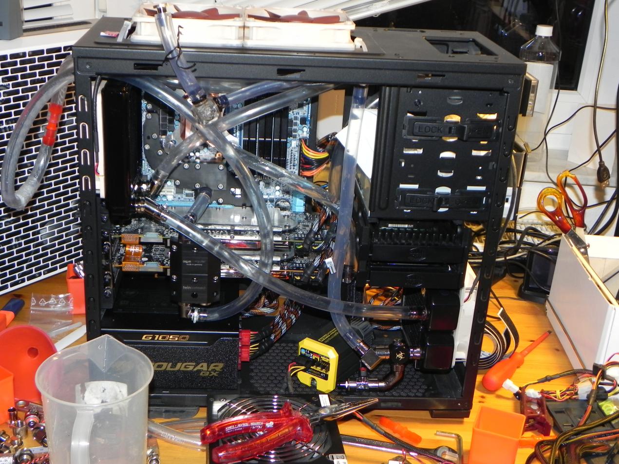

Hab mal einen provisorischen Wakükreislauf in der Garage aufgebaut :fresse:.
Hier noch mehr Pics:
Wird fast alles demnächst eingebaut. MoRa bleibt natürlich ausserhalb vom Case :shot:.
Filter + AGB bleiben draussen. Im Karton liegt nämlich noch ein anderer AGB^^.
Aquaero wird eingeschickt...

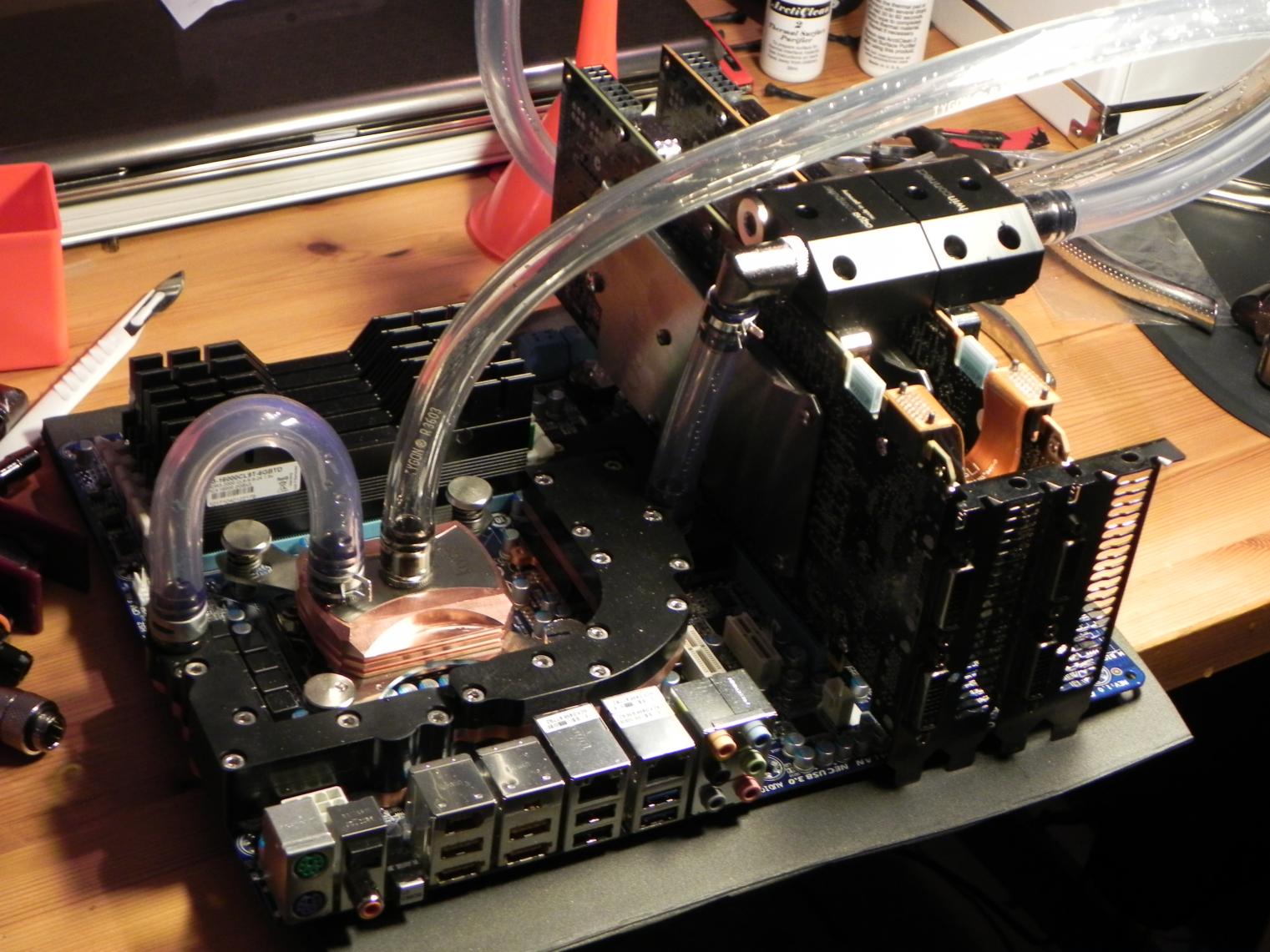

Hier mal ein paar Ausschnitte aus meiner aktuellen Bastellsession.
CM 690 II Advanced
i7 mit 2 GTX 480 mit AquagraFX für GTX 480 auf GA X58A-UD7 mit Fullcover und AC Kryos
Aquastream XT
Aquero 4.0 mit Powergedöneke
Aquacomputer Filter (muss sein)
Durchflußmesser
Aquabox in schwarz
2 Tempsensoren im AGB und hinter der Grafik
1*240er Black ICE GT
1*120er Black ICE GT
1*120er Airplex
16/10er Schlauch
Aber noch in der Optimierung (drehe den vorderen Kühler noch mal).
