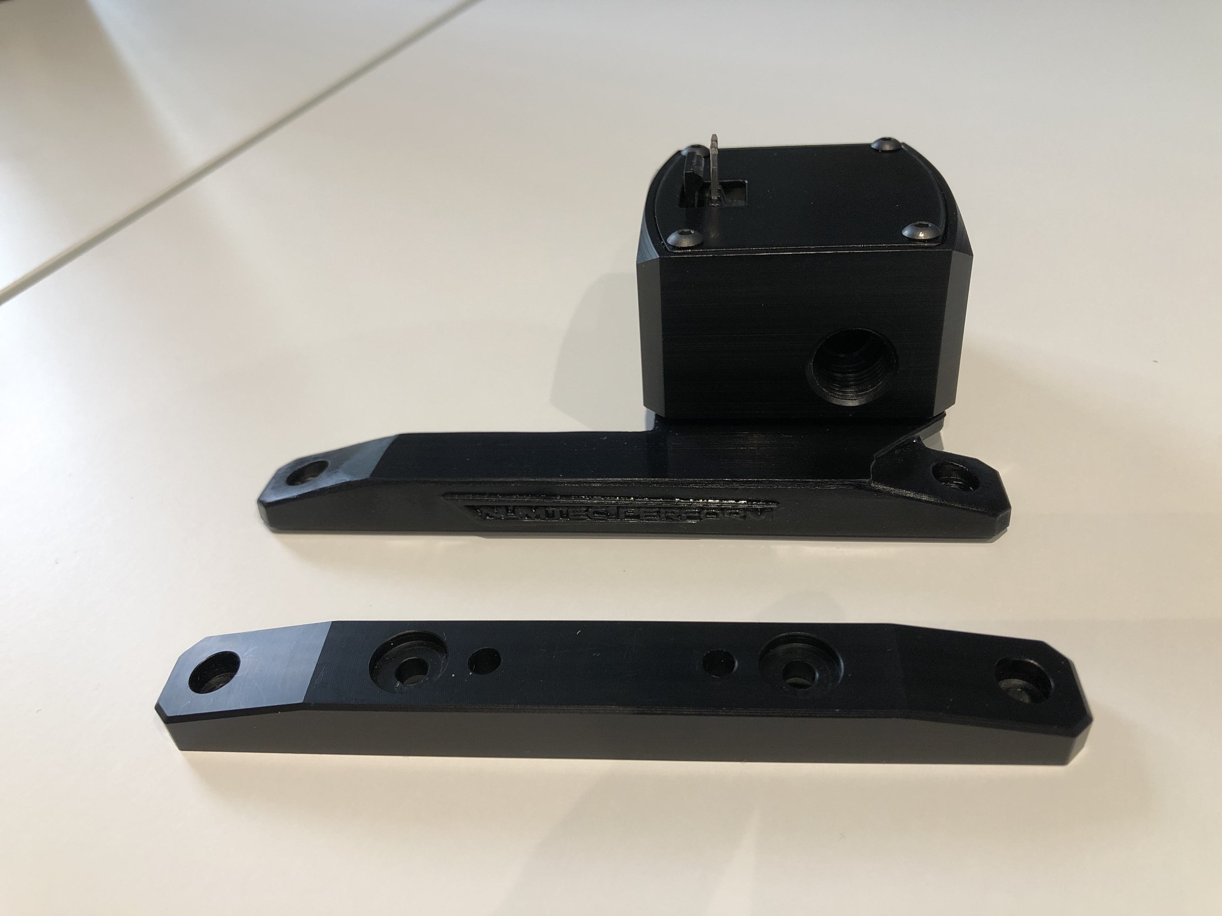

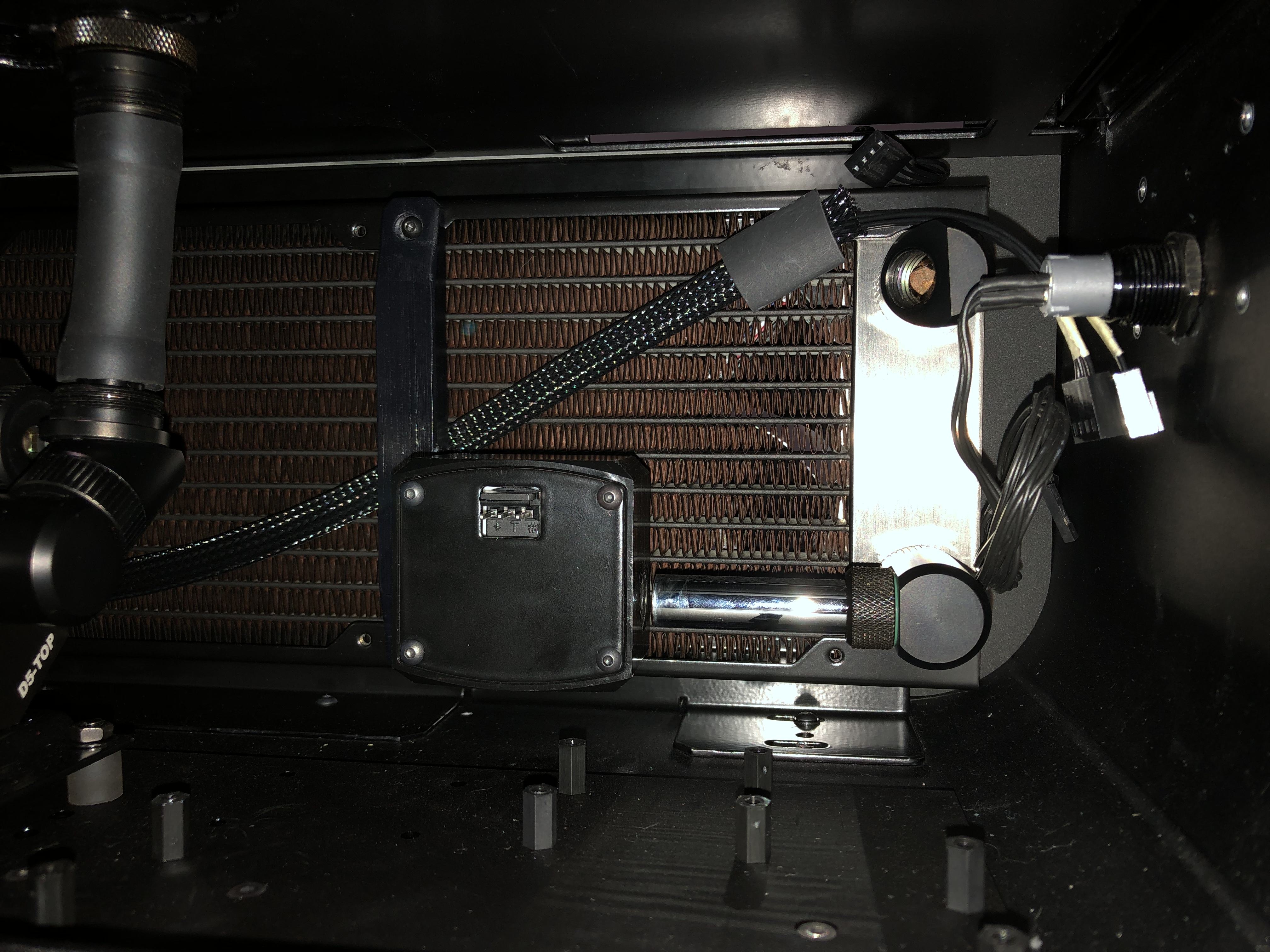

@Techlogi wie hast du das nun befestigt bekommen? Hab ja das Acetal Iceman und könnte das identisch anbringen
@KaerMorhen Habe mich an einem bestehenden Loch im Montageblech orientiert und anhand der original Eismann-Halterung drei weitere Löcher gesetzt.
Entkopplung ist so geplant:
Sollte das zu hoch aufbauen, schneide ich die Gummiringe einfach nochmal mittig durch.
Längere (Edelstahl-)Schrauben (25cent) + Unterlegscheiben (6cent) habe ich heute bei Baushaus geholt.
Wenn das ganze fertig und für gut befunden ist, kann ich das ja auch nochmal ausführlicher beschreiben.
Ich nehem dafür die Entkoppler von AC in gelb, 8 Stück langen für das leichtere Dualtop aus Acetal.

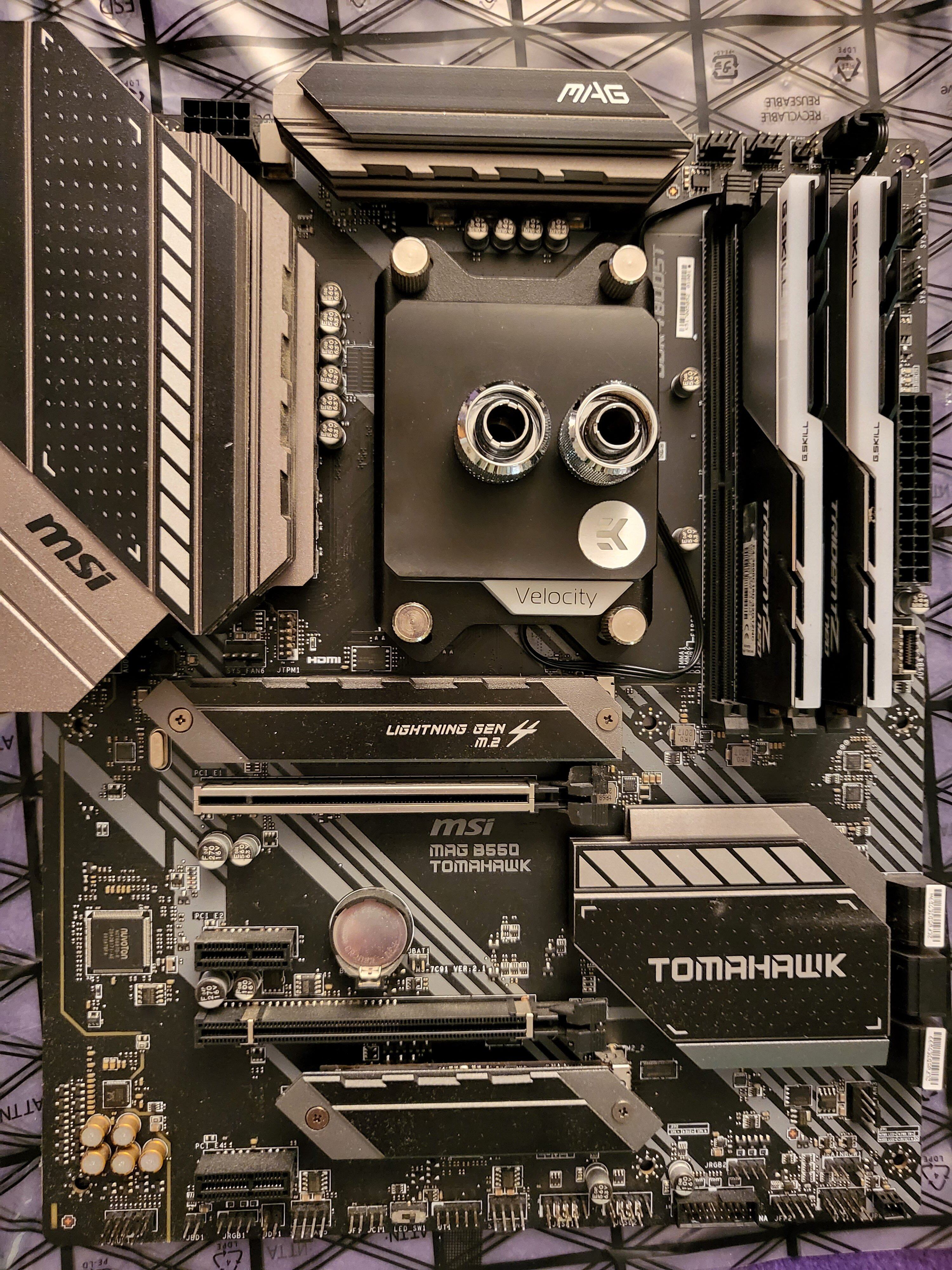

Pro-Tipp: Den Velocity drehen so das der Auslass oben ist, sonst kriegst die Luft da nie raus. Sieht man bei dem schwarzen Deckel allerdings auch nicht :fresse:

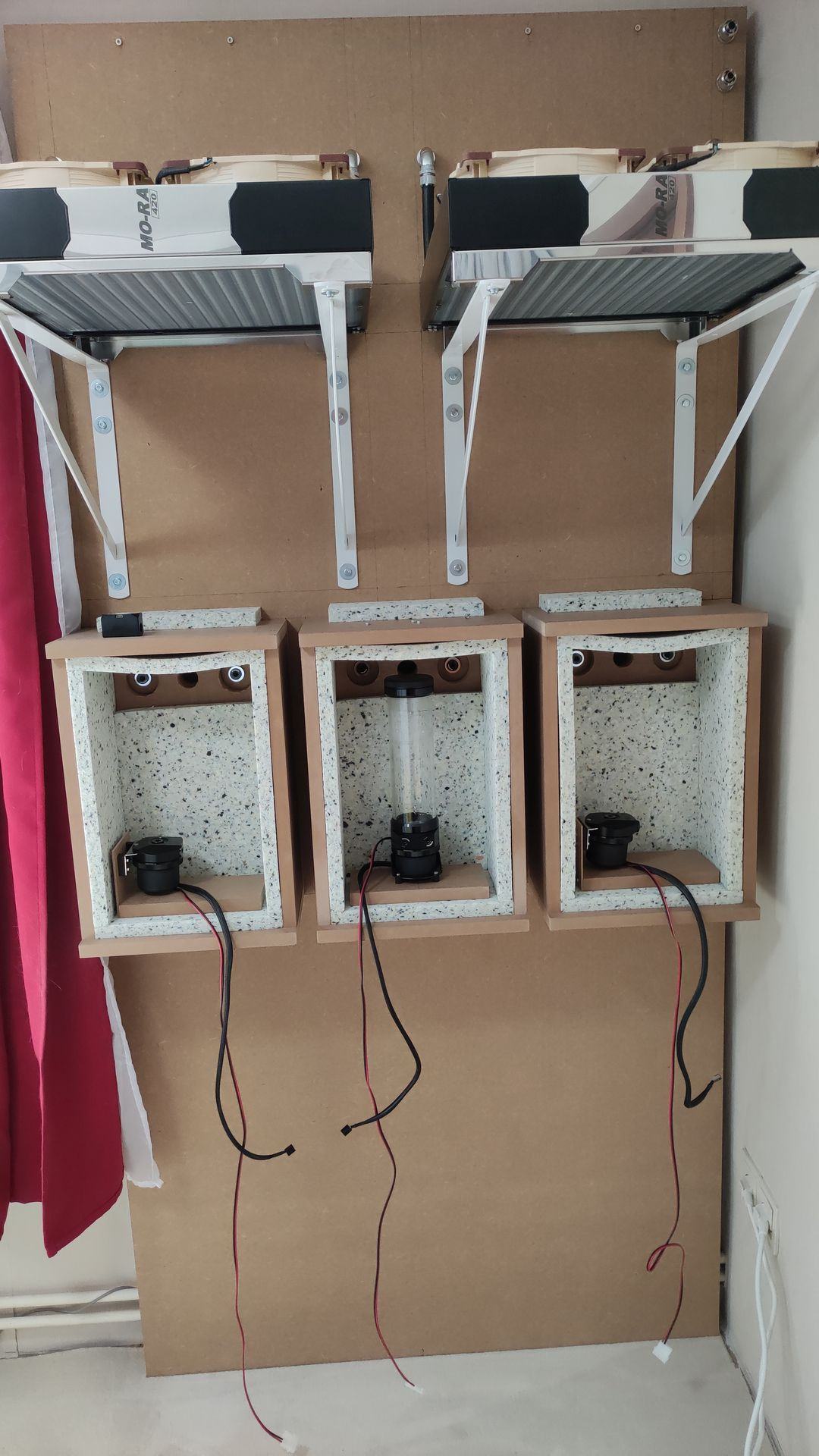

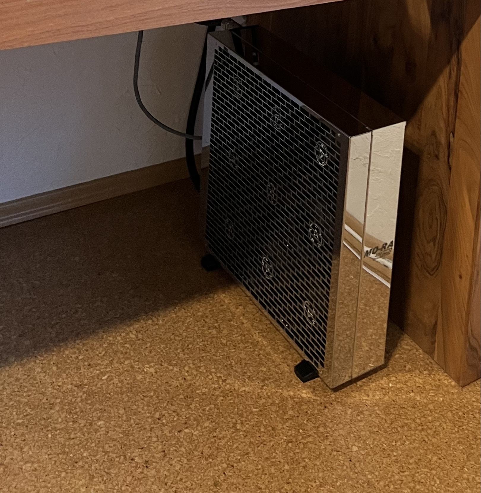

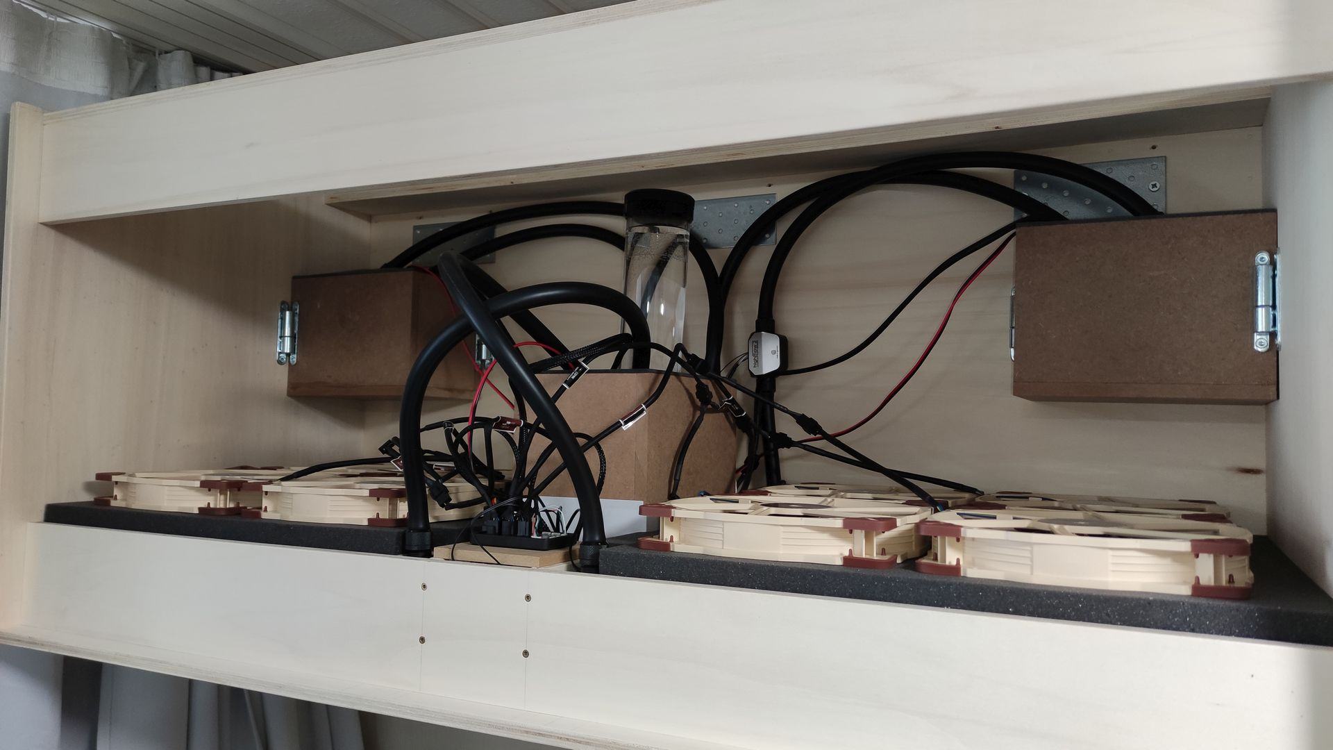

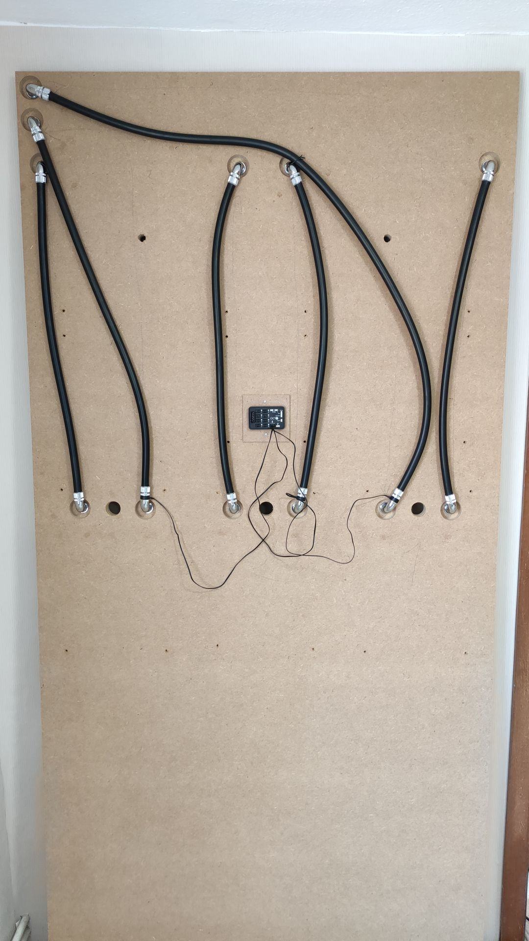

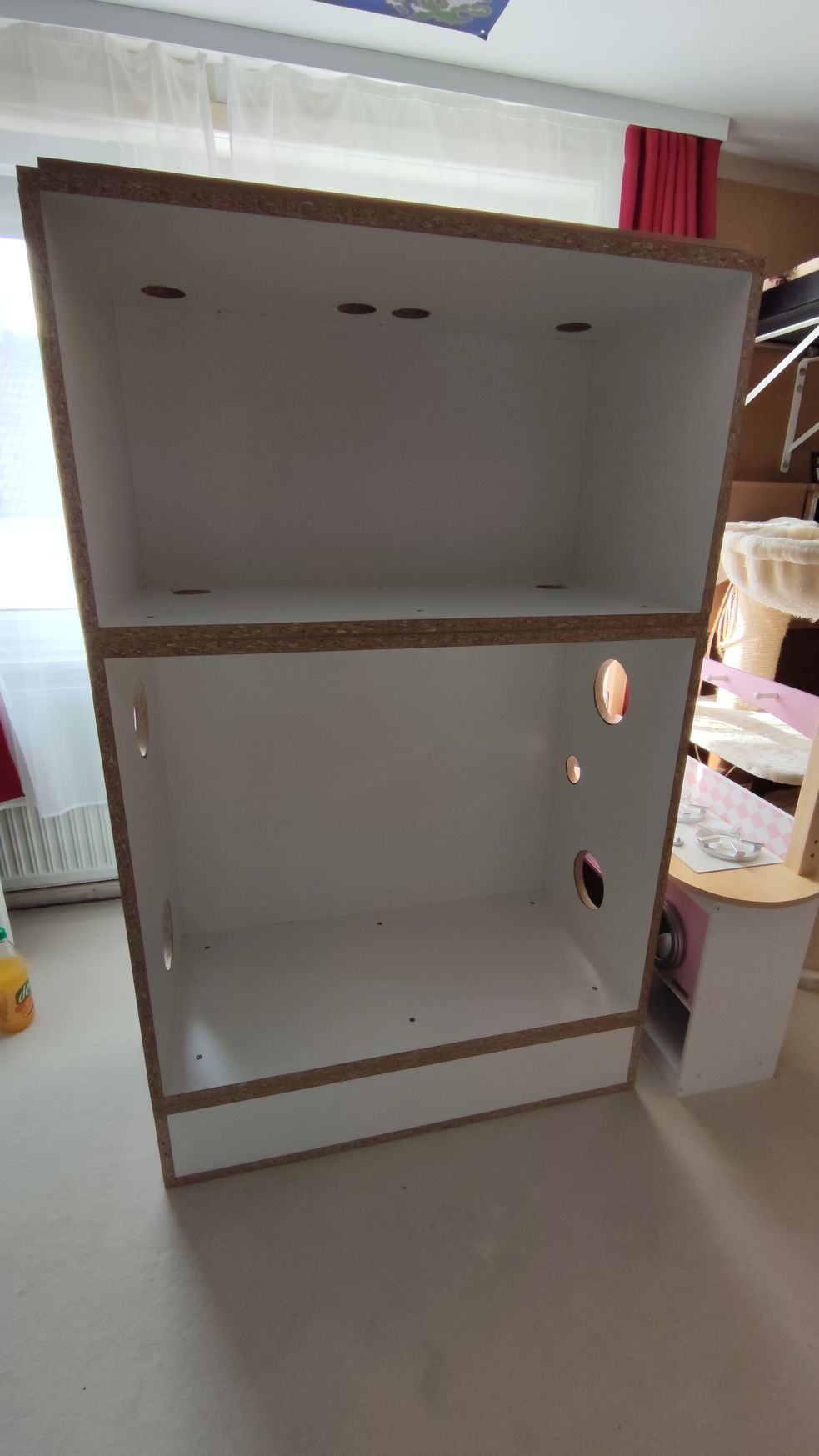

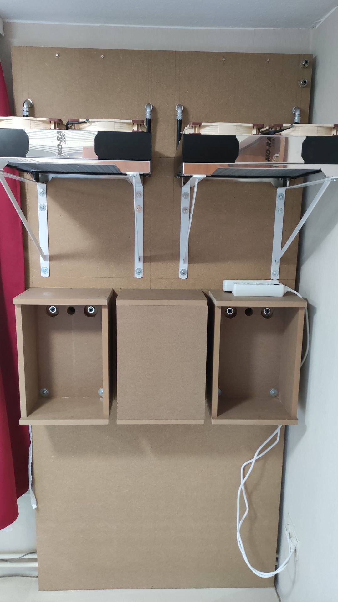

Hallo. Ich wollte eigentlich schon länger meinen alten Post erweitern und genau schreiben, was ich alles gemacht habe. Aber bis jetzt war ich zu faul dazu, und bevor ich es komplett vergesse, hier ein paar Bilder/Worte zu meinen Konstruktionen:
Version 1:
Version 2:
Version 3:
Ich hatte die Hoffnung, dass eine 25mm MDF-Platte nicht so stark vom Körperschall der Pumpen betoffen ist, bzw. leise bleibt. Selbst wenn die Pumpen komplett gedämmt sind, geht immer noch genug über die Schläuche->Schottverschraubungen auf die Platte über. Für meine Bedürfnisse immer noch zu laut.

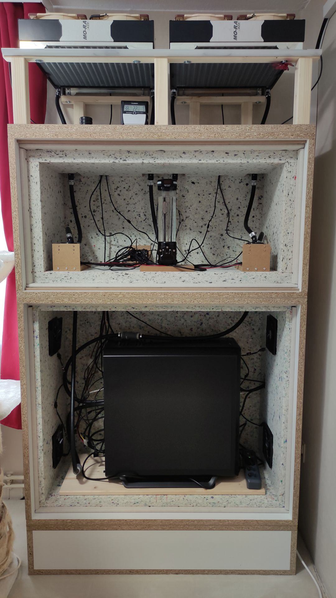

Version 4:
Bei meiner Grafikkarte merkte ich jetzt bei hoher Auslastung gelegentlich ein Brummen, vermutlich das berüchtigte Spulenfiepen. Da ich mit meiner letzten Wakü-Konstruktion nicht ganz zufrieden war, dachte ich mir, mach eine neue Version, wo ich gleich den Computer mit hineinpacken kann. Der neue "Schrank" besteht aus 25mm Spanplatte. Das Innere ist mit 12,5mm Rigips und 40mm Verbundschaumstoff ausgekleidet. Die Pumpen hört man trotzdem immer noch, Körperschall ist gnadenlos! Etwas besser als in der vorigen Version, aber in Anbetracht der Arbeit, die das gemacht hat, doch irgendwie enttäuschend.

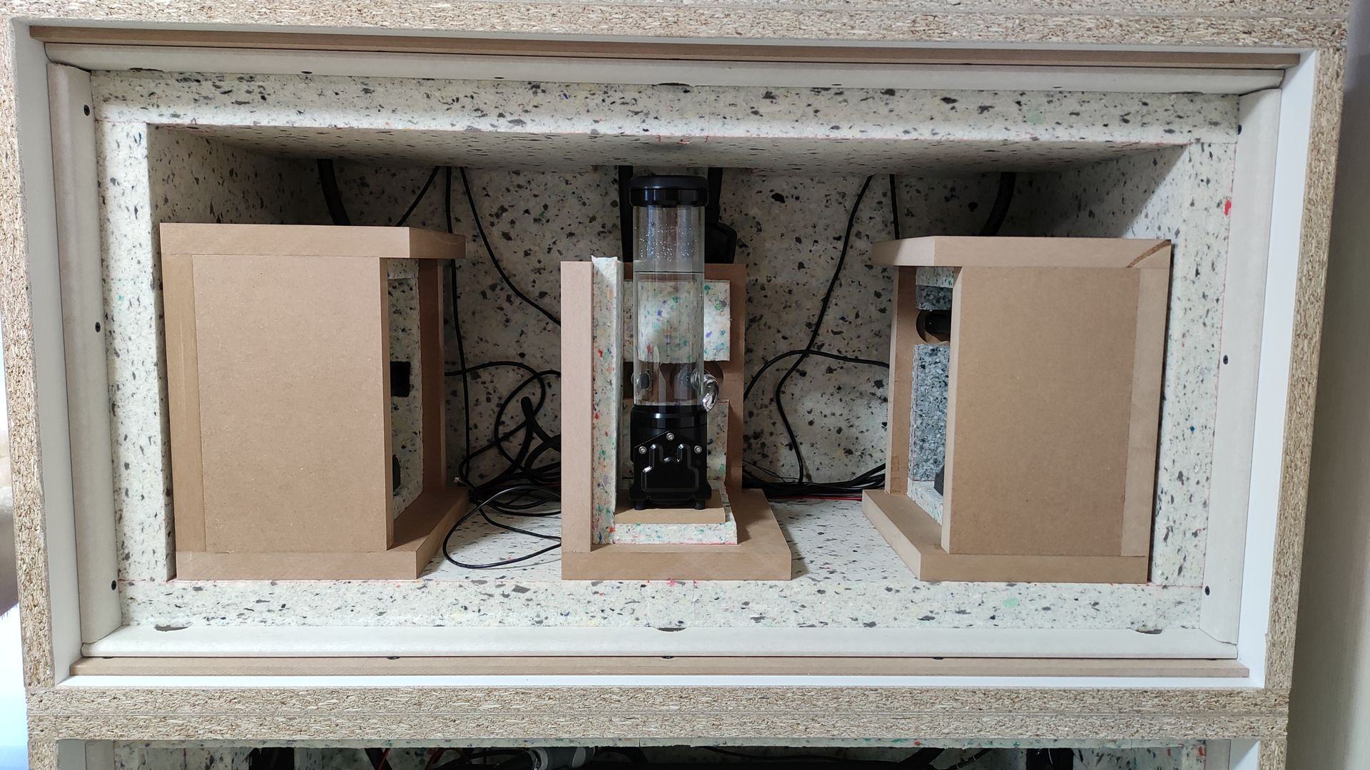

Version 4.1

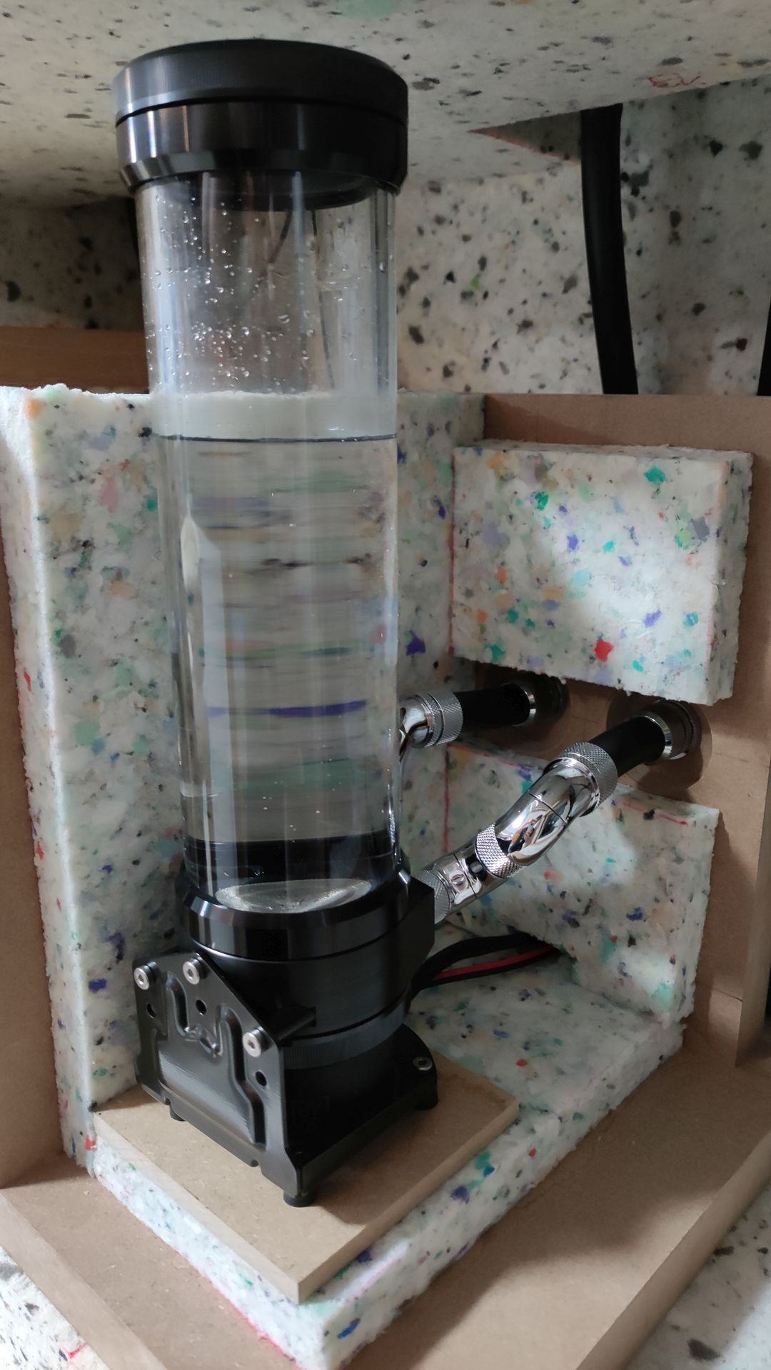

Ich habe hier für jede Pumpe nochmal einen kleinen Extra-Kasten, bzw. Teilkasten, gebaut. Hinter den Schottverschraubungen dieser Kästen habe ich Kugelhähne gesetzt, hauptsächlich weil diese schwer sind und ich sie noch hatte. Damit konnte ich die Pumpresonanzen etwas abmildern, aber es kam immer noch zuviel durch. Ich habe dann bei den beiden Pumpen ohne AGB den Deckel gegen die Messing-Version getauscht. Das hat richtig viel gebracht und jetzt ist die Sache endlich ruhig, bzw. leise genug.
Was habe ich daraus gelernt? Leg dich nicht mit Körperschall an!

Pumpen entweder massiv auf Metall verschrauben oder entkoppeln. Auf Holz ist fahrlässig, aber krasses Ding was du gebaut hast.o_O
Wow, soviel Aufwand 😱
Wäre es keine Option gewesen die Effekte der verschiedenen Entkopplungen erstmal im kleinen zu testen, bevor man gleich ins volle geht?
Ich wage zu behaupten, dass du mit den kleinen Vogelhäuschen wunderbare Resonanzkörper (aka Lautsprecher) für die Pumpen gebaut hast.
Auch Styropor ist ein wunderbarer Schwingungsüberträger, da es doch ziemlich hart ist.
Nachdem ja eh alles in dem Schrank versteckt ist, hättest du die Pumpen z.b. einfach frei hängend an 2-4 dicken Gummibändern aufhängen können.
Oder in 3 Lagen von diesem Fließengummi einrollen: https://mkk-shop.de/Fugbrett-mit-Hy...-Schwammscheibe-Rasterschwammbrett-130x270-mm
Ich würde wetten, damit hättest du Ruhe gehabt.
@Helojumper Kostentechnisch zu viel! 😄 Ich habe irgendwann aufgehört alles zusammen zurechnen. Die letzte Version (4/4.1) hat vermutlich um die 300 Euro für Material (Spanplatte + Verbundschaumstoff, usw.) gefressen. Bei Version 3 würde ich 150 Euro schätzen. Version 1 war glaub ich um die 120 Euro. Da kommt schon einiges zusammen. Rein vom Nutzen war das viel zu viel Geld. Für jemanden, der am Basteln und Experimentieren keine Freude hat, ist das rausgeschmissenes Geld. Für mich war es ein kleines Abenteuer und hat mich einiges gelehrt.
@estros Das weiß ich jetzt auch. 😄 Den Kampf mit dem Körperschall habe ich quasi verloren. Er ist zwar fast weg, aber zu welchem Preis?!
@citsejam Ich hatte schon vorher etwas rumexperimentiert, aber wohl nicht genug. Bei meinen Kontruktionen liegt das Problem in den Schottverschraubungen, welche immer mit der Gesamtkonstruktion verbunden sind. Darüber übertragen die ihre Resonanzen auf das Holz. Ich hatte mal zum Testen bei Version 4 die Pumpen an längere Schläuche gepackt und in die Hand genommen, war quasi gleich laut.
Sollte ich mal eine weitere Version bauen (aktuell nicht geplant, schon genug Geld/Zeit verballert 😄), muss ich es irgendwie schaffen, dass die Schalldämmung keinen Körperschall abbekommt. Die einfachste Variante wäre wohl, dass man alles direkt an die Wand montiert und einen Schrank mit Schalldämmung ohne Rückwand baut/kauft und wie eine Haube davor stellt. Will man keine tausend Löcher in der Wand, muss man sich eine resonanzschwache Kontruktion bauen, sowas wie ein Holzrahmen mit nötigen Querstreben und dann die "Schallhaube" drüber/davor stellen.

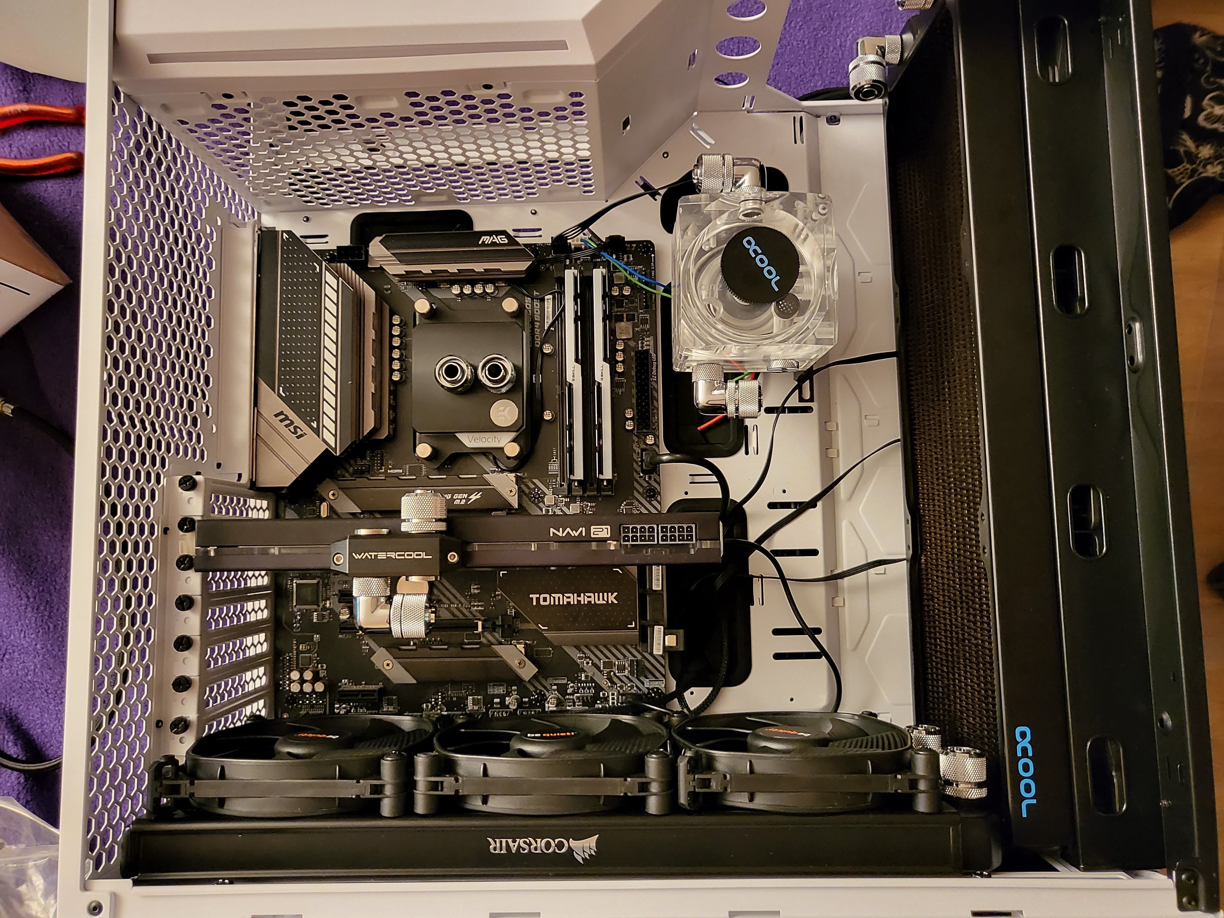

Jetziger Stand: auf 1 90° Fitting warten, Schläuche schneiden und dann Leak Testing betreiben.. achja und Kabel noch etwas verstecken.. Beim fertigen Build könnt ihr jedoch bestimmt auch noch Kabel zählen :fresse:
Hab mir von einem Kollegen (Numtec Perform) ein Teil zeichnen und drucken lassen, was den DFM an einer 120er Lüfter-Halterung passend auf der Höhe der Anschlüsse vom Heatkiller Radiator hält 👍🏼🙂 Idee ist aus einer Heatkiller Tube Halterung entstanden
