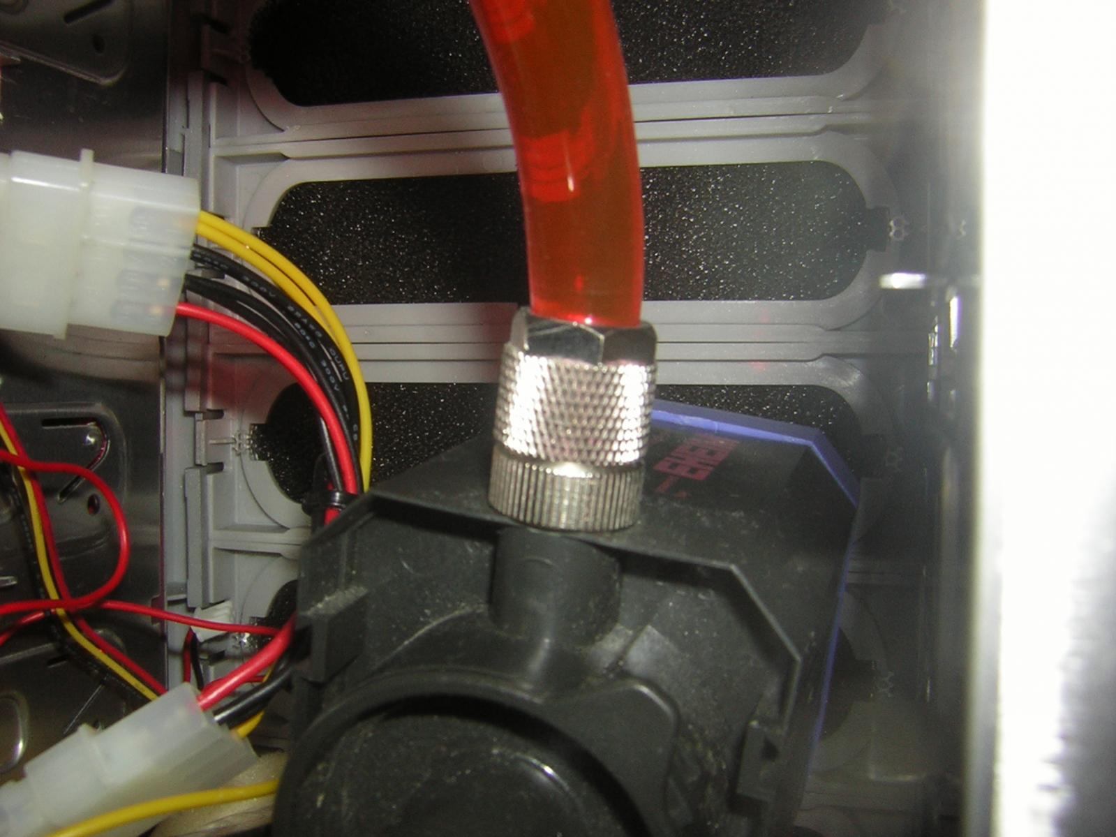

Gibts eigentlich für die eheim HPPS+ Pumpe einen 90° auslassadapter? Wie man auf dem Foto sehen kann, brauche ich demnächst bissel Platz.
genau so meinte ich das. Kannst du mal bitte messen, wie hoch der ragt?
Also von der Pumpe bis zum winkel des Schlauches.

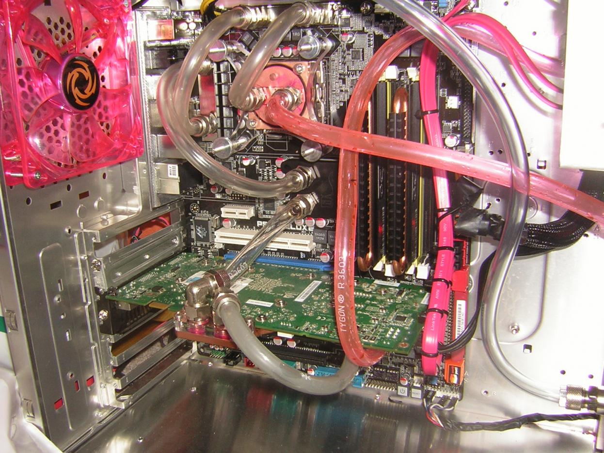

ich hätte da mal eine kleine frage zu "4. Richtung".
Ich will mein ganzes board unter wasser setzen. Da habe ich mir den folgende weg ausgedacht.
Das firsche kalte wasser von radi zu den CPU und dann zu ersten spawakühler der über der CPU liegt. Genau um den "kleinen" punkt geht es mir. Büsse ich da viel ein, weil ich nicht im "hoch dann runter" od. "runter dann hoch" prinzip arbeite?
lg Crux
Damit büsst du garnichts ein, es kann nur sein, daß sich dort leichter Luftblasen verfangen. Und wirklich "kalt" ist ads Wasser auch nicht, da sich die Temperatur nach einiger Zeit auf einem Level einpendelt.

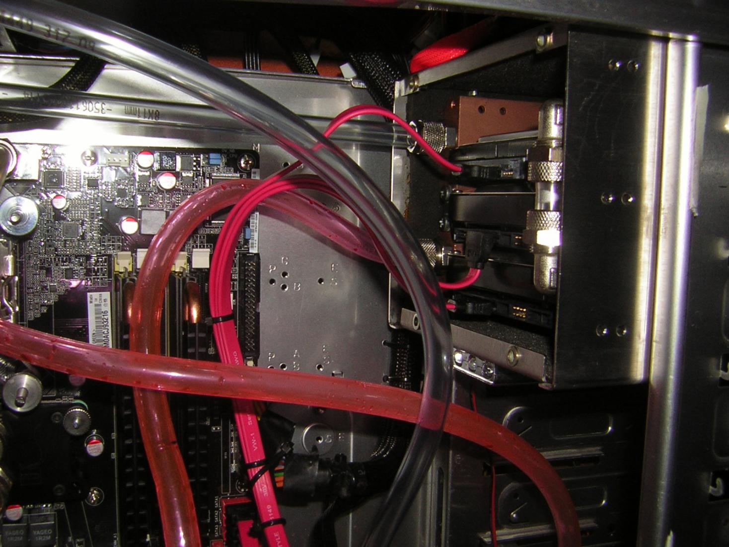

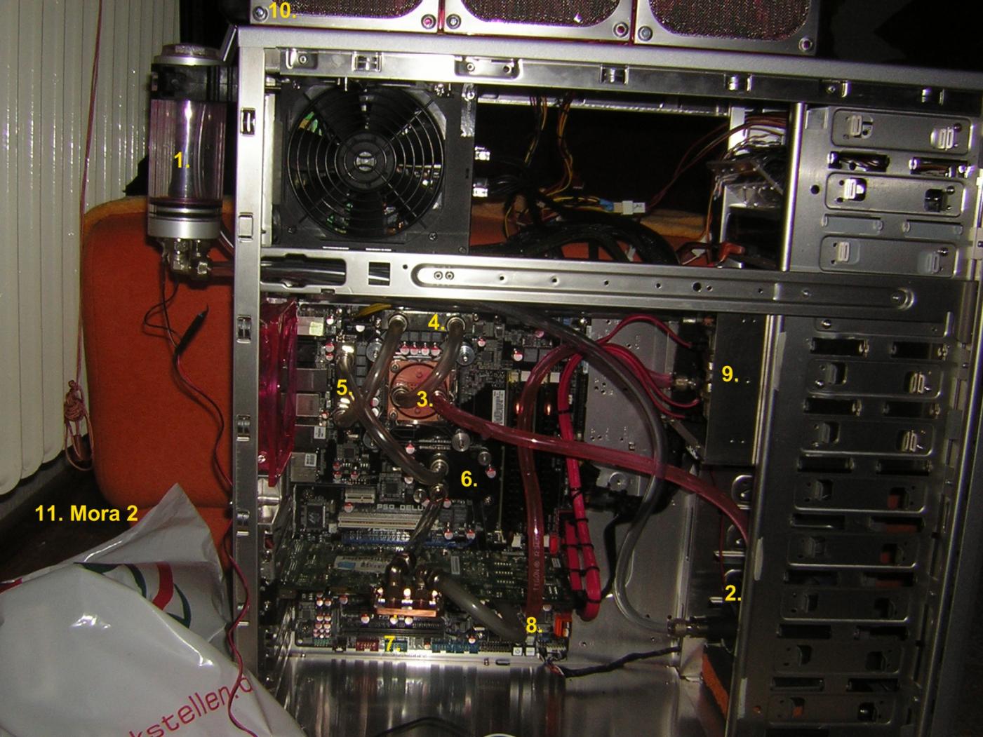

Ich habe gestern das Board, die HDD´s mit ins Wakü angeschlossen. Die Befüllung habe ich noch nicht vollendet, weil ich noch auf meine Mora 2 warte. Sieht das soweit inordnung aus? Habe in der Zeichnung mal die Reihenfolge beschriftet.
