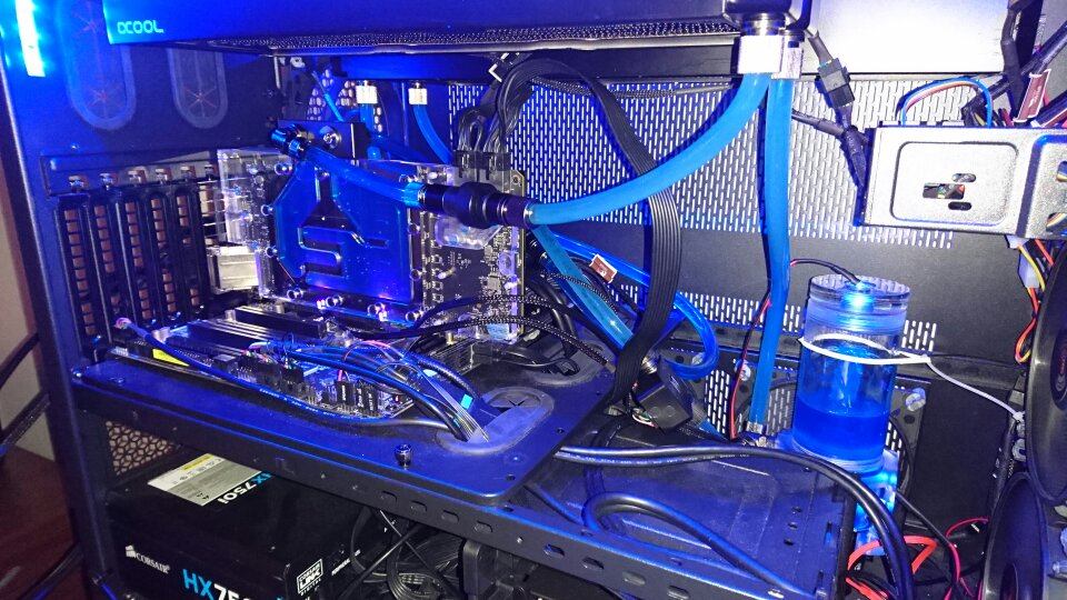

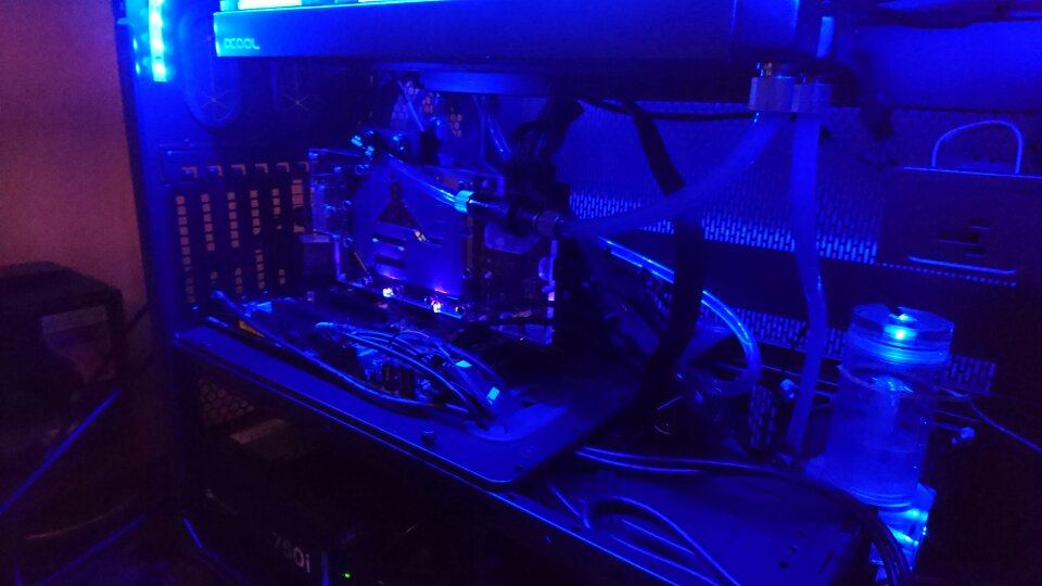

Alter, die Laing weiß, was sie zu tun hat :d
Ich hätte den dfm direkt zwischen AGB und Pumpe montiert. Von der Pumpe direkt zum Chipsatz. Dann Grafikkartenauslass oben raus und ausm Case raus.
Sieht aber dennoch gut aus.;)
Ach die Laing ist bei den internen Kreislauf da noch komplett unterfordert.
Meine 2x externen Laings müssen diesen und einen weiteren PC und einen 9x120 MORA Radiator im Nachbarzimmer versorgen, das ist dann eher mal Arbeit.
Ich kopple den internen Kreislauf halt ab, damit vom internen Radiator keine Wärme vor Ort umgetauscht wird und ich die wärme effizienter ins Nachbarzimmer zum Mora transportieren kann.
den dfm (ich nehme mal an, du meinst "Durchflussmesser") will ich immer messen, daherr darf der nicht im Kreislauf sitzen den ich eventuell abschalten kann.
Habe mal noch schlechtes Bild vom anderen Kugelhan, der vor den Radiator sitzt (sieht man nicht so auf den anderen Bildern)
Und ja da sind noch ungesleefte Kabel, sorry an der Stelle...
Rot=zu kühlender Kreislauf
Blau=interne Kühlung
Lila=externe Kühlung
Habe die Schlüche bei Paint nicht gaaaanz getroffen :)

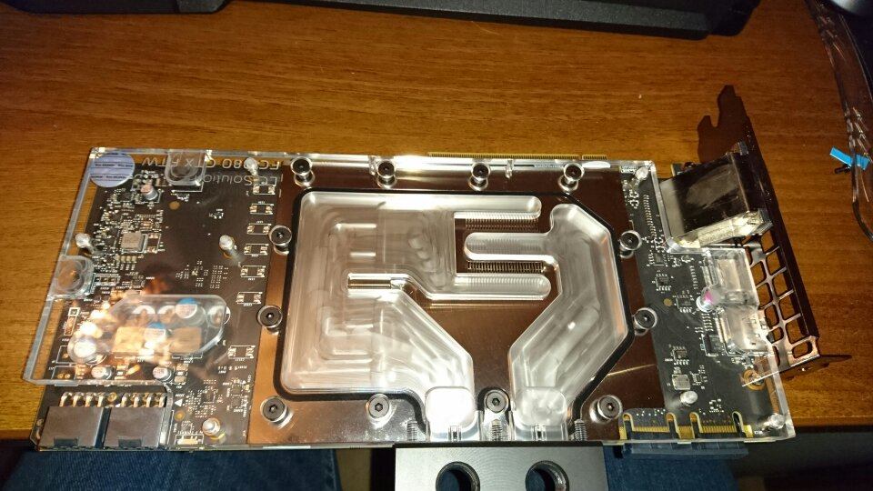

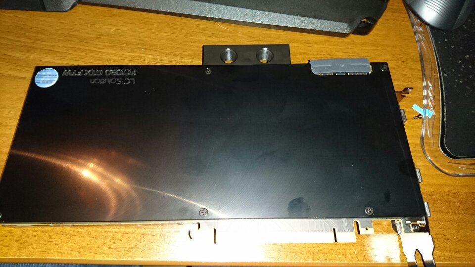

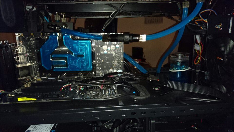

Heute ist mein Block angekommen :). Sieht echt Klasse aus das Teil. Nur leider ist mir beim Zusammenbau, testen und entlüften das Tachosignal meiner Pumpe irgendwie kaputt gegangen... Drehzahl hab ich jetzt nach Gehör eingestellt ;). Durchfluss beträgt zwischen 65 und 70 l/h, es hat sich durch den GPU Block kaum was daran geändert.
Und jetzt zu den Bildern:
Ich denke für die erste Wakü sieht das doch gar nicht so schlecht aus :d. Ein kurzer Test von 20 Minuten ergab eine maximale Wassertemperatur von 26,4 Grad, CPU lag bei knapp über 50 Grad und die GPU bei maximal 38 Grad. Einer genauerer und vor allem längerer Test wird in den nächsten Tagen durchgeführt.

Bei soviel Platz hätte ich genau 0 Winkel verbaut.
Die WaKü sieht gut aus - warum das Case - ich glaub ich hatte schonmal gefragt.
Ich hab genau drei Winkel verbaut, den an der Grafikkarte und zwei an der AGB/Pumpen-Kombo. Mit dem an der GPU sieht die Schlauchverlegung besser aus und die am AGB müssen sein, da ich sonst den Schlauch nicht vernünftig aus dem Keller hoch bekommen hätte...

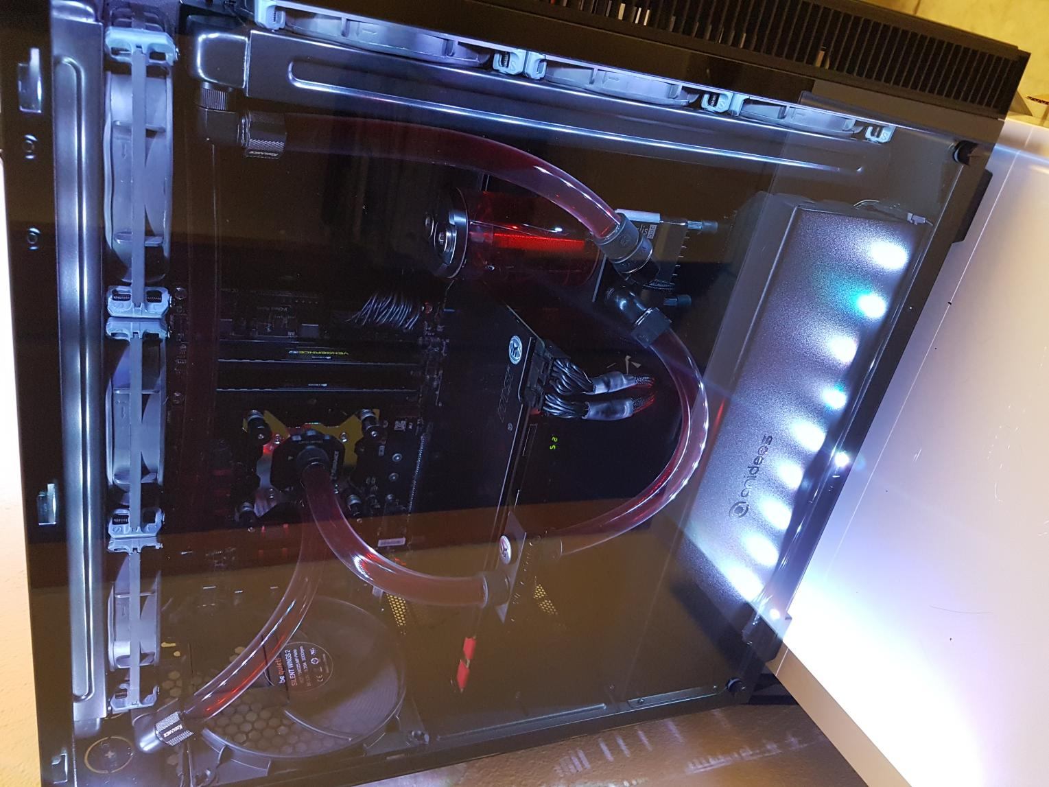

Hey Jungs,
Ich bräuchte da eure Hilfe.
1. Bräuchte ich paar Verlegung Ideen bzw Vorschläge für mein System. Mit Schlauch ging das bedeutend einfacher, und da hatte ich den Schlauch hinter dem MB tray verlegt.
Nun mit dem PETG möchte ich einigermaßen perfekte Optik haben.
2. Möchte ich hier gerne den Deckel Anschluss des Eisbechers benutzen als Eingang, allerdings stellt sich mir die Frage wie ich dann den AGB noch befüllen kann?
Gesendet von meinem SM-G930F mit Tapatalk

Der Winkel auf dem AGB Deckel ist so was:
Koolance Ablasshahn G1/4 | Kugelhähne / Ventile | Anschlüsse | Wasserkühlung | Aquatuning Germany
Ich öffne erst denn Rändelverschluß und dann Schraub ich denn ganzen Anschlussnippel heraus. Der ist ab Werk sehr fest, Ist aber ein normaler Einschraubnippel mit Dichtung. So gibt's weniger bzw gar kein "Wasserschaden"
Befüllen mit einer Spritzflasche (Sollte in keinem Wasserkühlungshaushalt fehlen). Die Spitze der Flasche bis ins AGB Rohr soweit wie geht und darauf achten was im Steigrohr passiert.
Wenn du einfach oben reinkippst geht das Wasser mangels Druck (oder weil die Luft im AGB nicht weg kann?) nicht durch das AGB Rohr.
