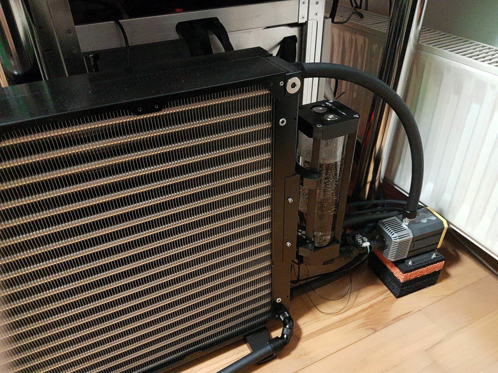

Ich hatte in meinem externen mit Bitumen / Schaumstoff gedämmten Kästchen auch eine AS Ultimate drin - leider hat die mit all den neuen Winkeln usw. nurnoch ca. 30l/h auf Minimalleistung geschafft und es lässt sich das tiefe brummen in geringen Drehzahlen sehr schlecht dämmen... hab daher auf 2x D5 gewechselt, die sind durch die eher hohen Betriebstöne viel besser dämmbar und machen mit 10% Leistung schon rund 60l/h

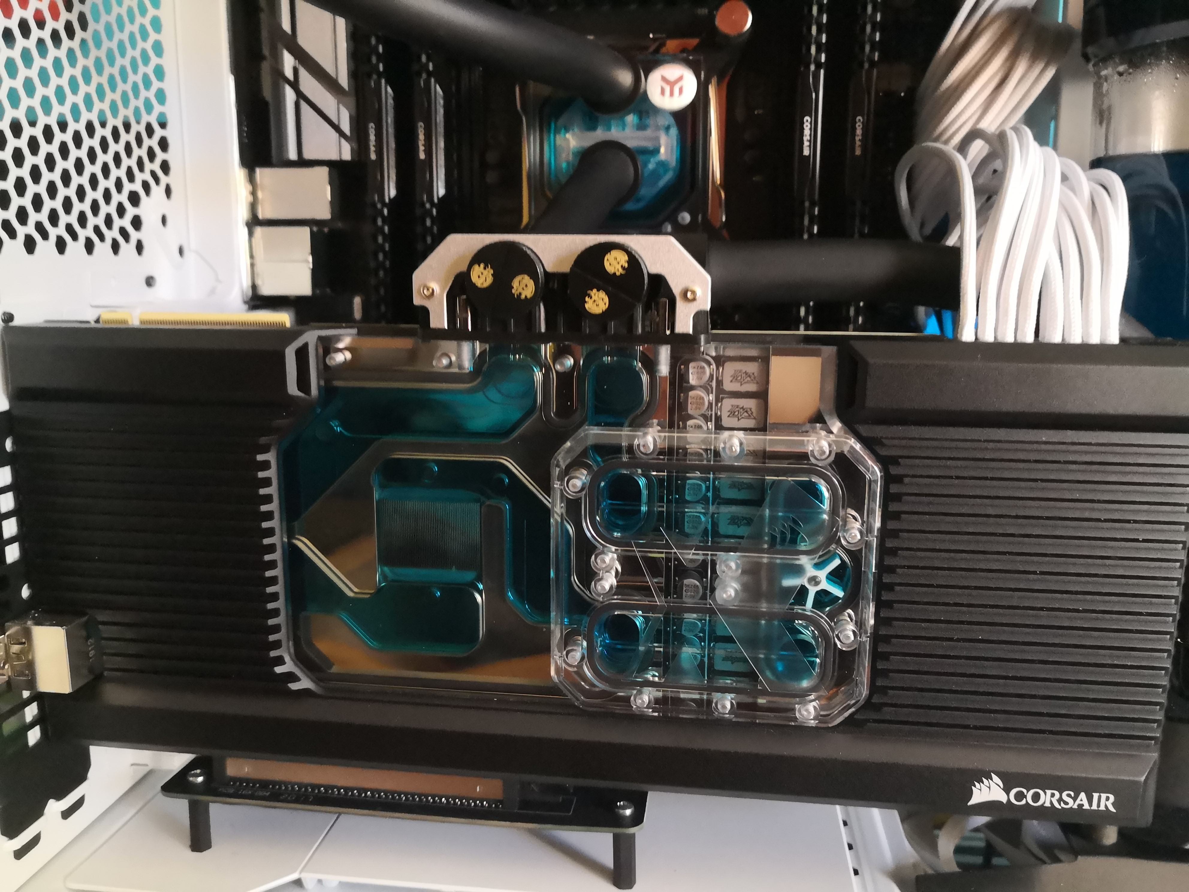

Nach fast 10 Jahren Abstinenz von Wasser im PC nun auch mein Projekt soweit fertig.

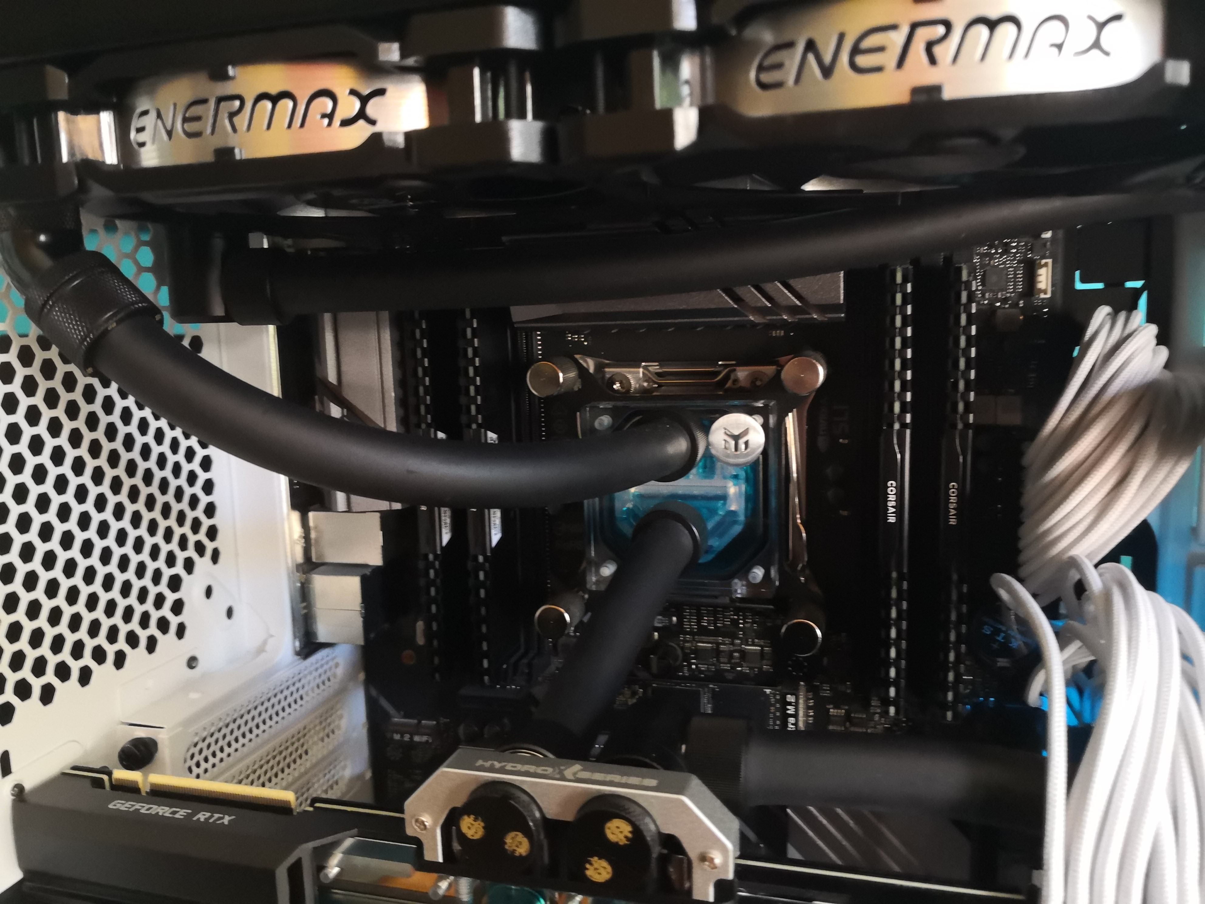

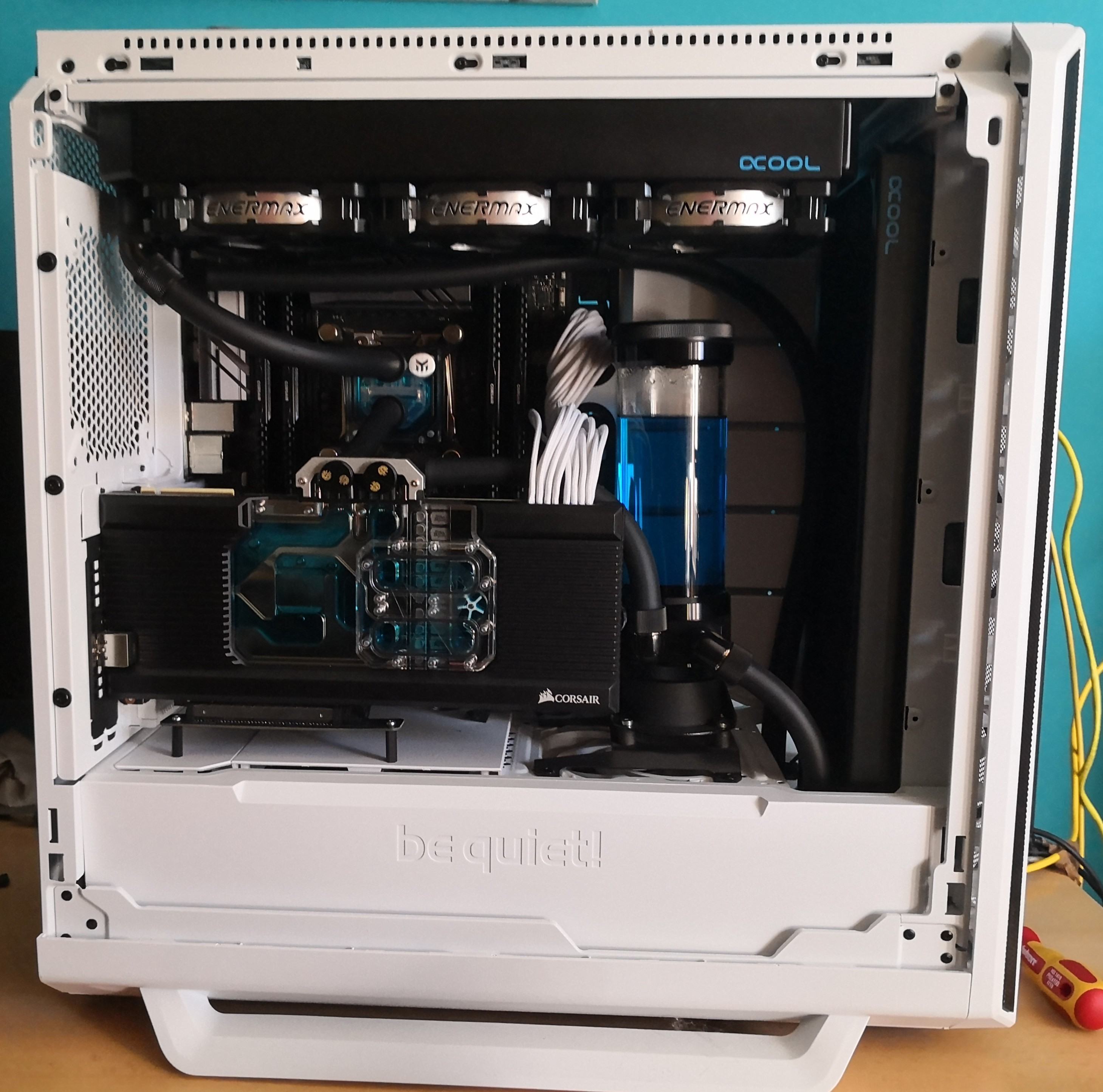

@the_pi_man
das Female ende des Rizer biegt sich beträchtlich. Weiß nicht ob das langzeitlich so gut ist. Dagegen würde ich was tun. Sonst Daumen Hoch!
Evt. noch das ATX Kabel (zum Mainboard) und PCI (Grafikkarte) mit einem oder zwei Kabelkamm versehen damit die bissel schöner sind und ansonsten, ganz gut gelungen.
Gut hinbekommen nach der Pause :bigok:
Aber das erste was mir einfällt - wieso hast du ALLES schwarz in einem WEIßEN Gehäuse ?
Das zweite ist der Schlauch der diagonal von einer Ecke zur anderen geht, wäre es nicht möglich den oberen Radi zu drehen - also Anschlüsse rechts ...
@Anarchy
Ich wollte den Schwarz/Weiß-Kontrast haben. Hast Recht oben besser ein X-Flow...
@MacZweifel
Kabelkamm kommt noch in schwarz. und eine Stütze für den Rizer, die ich hoffentlich etwas unauffällig hinbekomme.

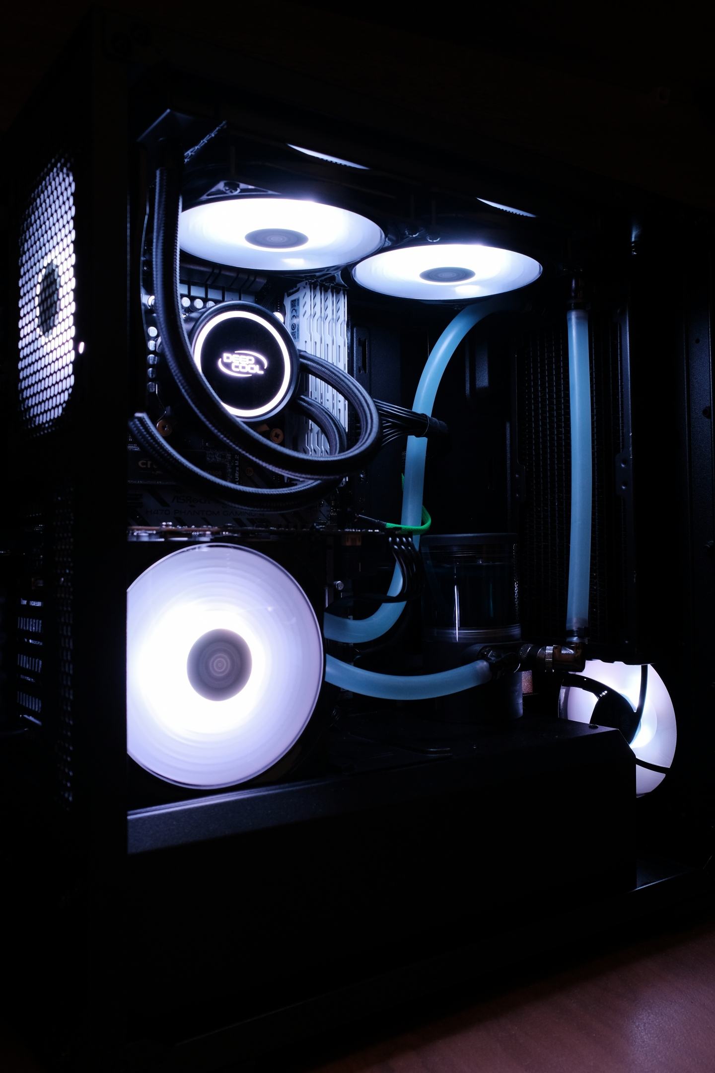

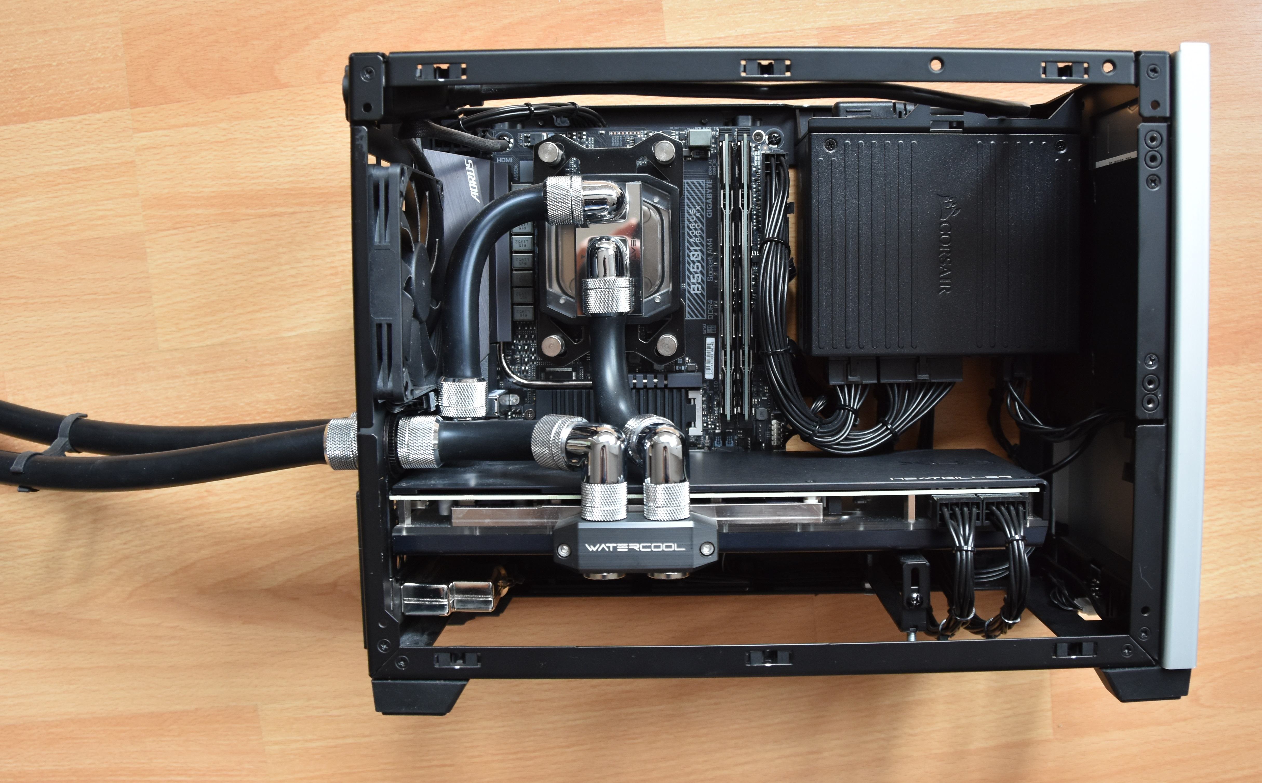

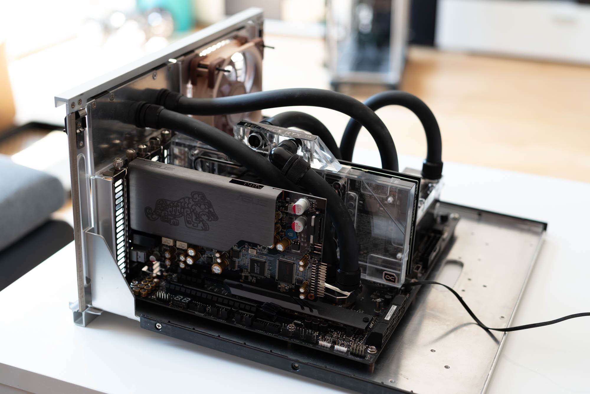

Ich war jetzt auch lange auf LuKü weil es damals keine attraktiven AM4 Wasserkühler gab. Bin aber jetzt wieder zu Intel gewechselt und wollte wieder meine alten WaKü Teile in Betrieb nehmen und musste feststellen, dass es der CPU-Kühler nicht überlebt hat. Da ich am Primeday günstig an eine AiO gekommen bin, habe ich mir jetzt nen Mix gebaut und bin tatsächlich zufrieden mit Leistung und Lautstärke. Ist so ziemlich das günstigste, was man an AiO und Custom auf dem Markt findet, was verbaut ist.
Teile:
Deepcool L240RGB (50€)
Magicool DCP450 (40€)
Magicool 240mm Copper (30€)
Alphacool HF14 GPU (28€)
6x Black Nickel 10mm Anschlüsse (je 1€)
2x Deepcool RGB 120mm (20€)
Lüfter laufen alle auf leisen 900 Umdrehungen und die Temperaturen sind dabei beim 10700K max 57°C Vollast und GTX 1070 max 60°C Volllast.

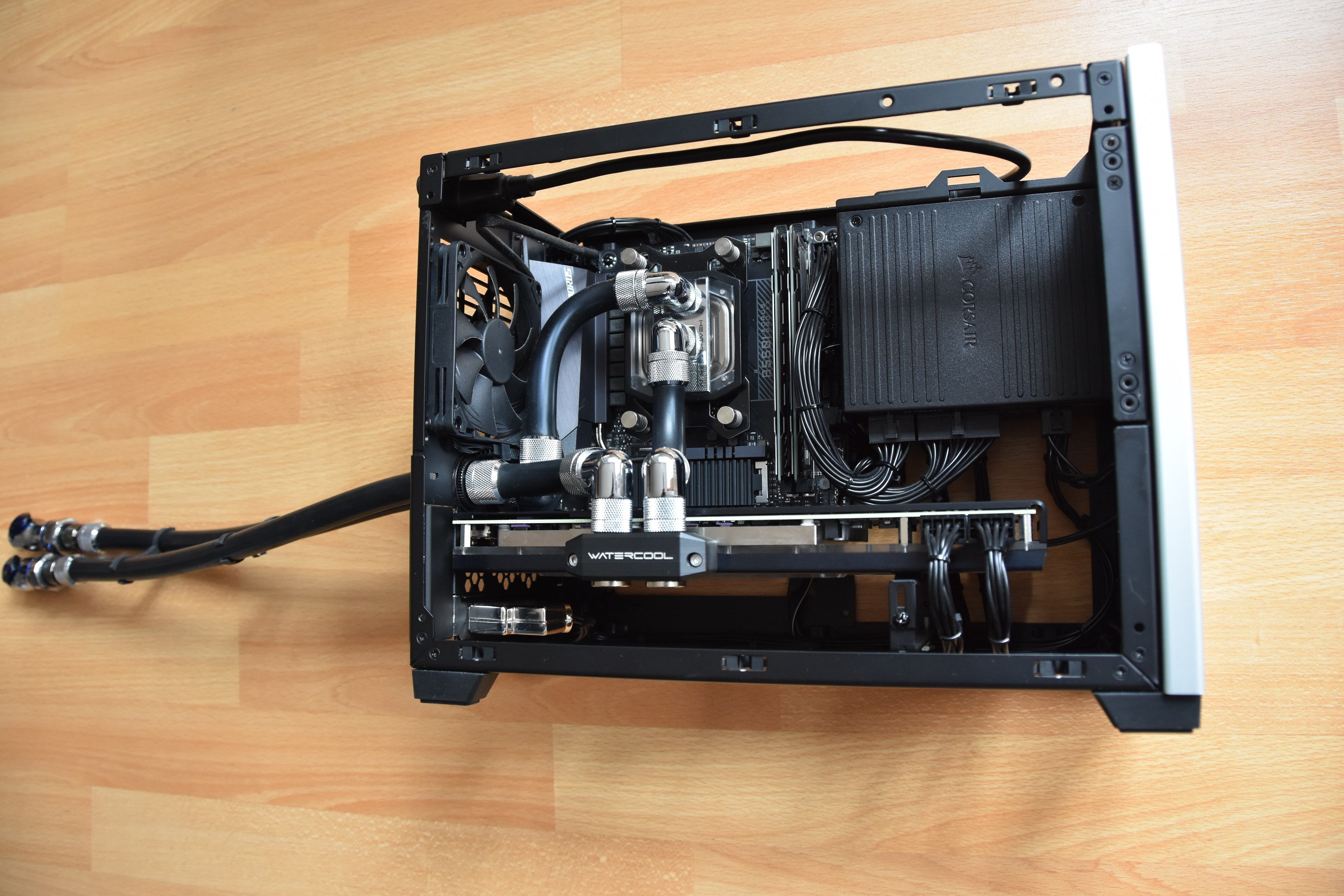

Immer wieder erstaunlich wie viel Platz in ITX-Gehäusen doch ist, wenn man keine internen Radiatoren verwendet. :banana:

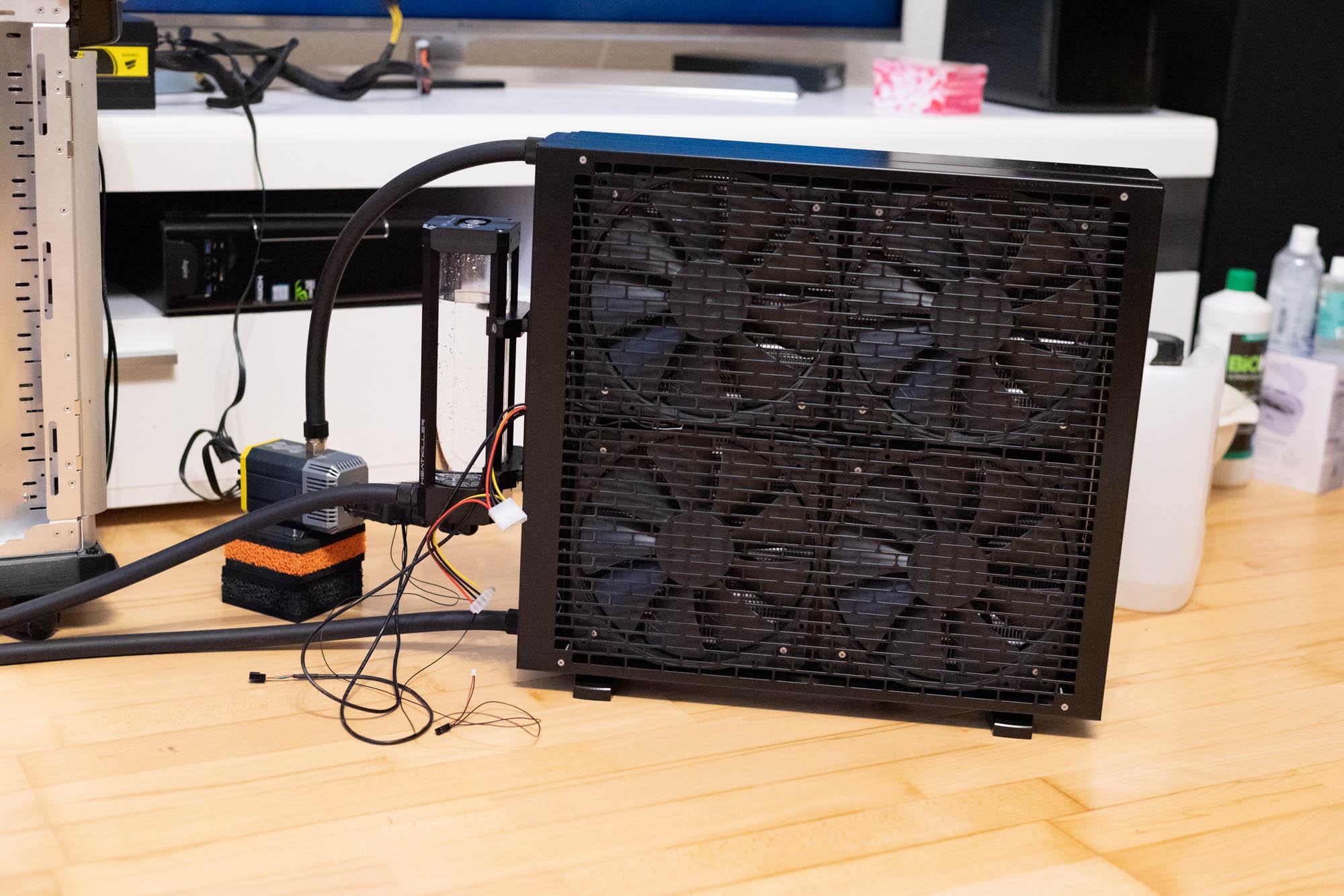

Tolle Sache mit dem mora ich habe aktuell zwei interne Radis und draußen noch zwei dünne 360er die an der rollkommode auf der der Rechner steht dran sind.
Aktuell überlege ich alle Radiatoren auszubauen und die zwei 360er an der rollkommode durch einen MORA-3 oder einen Alphacool Supernova zu ersetzen.
Am Ende sollte ich nach Verkauf d ganzen unnötigen Teile sogar noch einen kleinen Gewinn machen.
.. Wie gesagt ist aber noch in Überlegung /Planung..
Aktuell nutze ich auch einen iceman mit Pumpe. Da müsste ich mir einen anderen AGB zulegen.

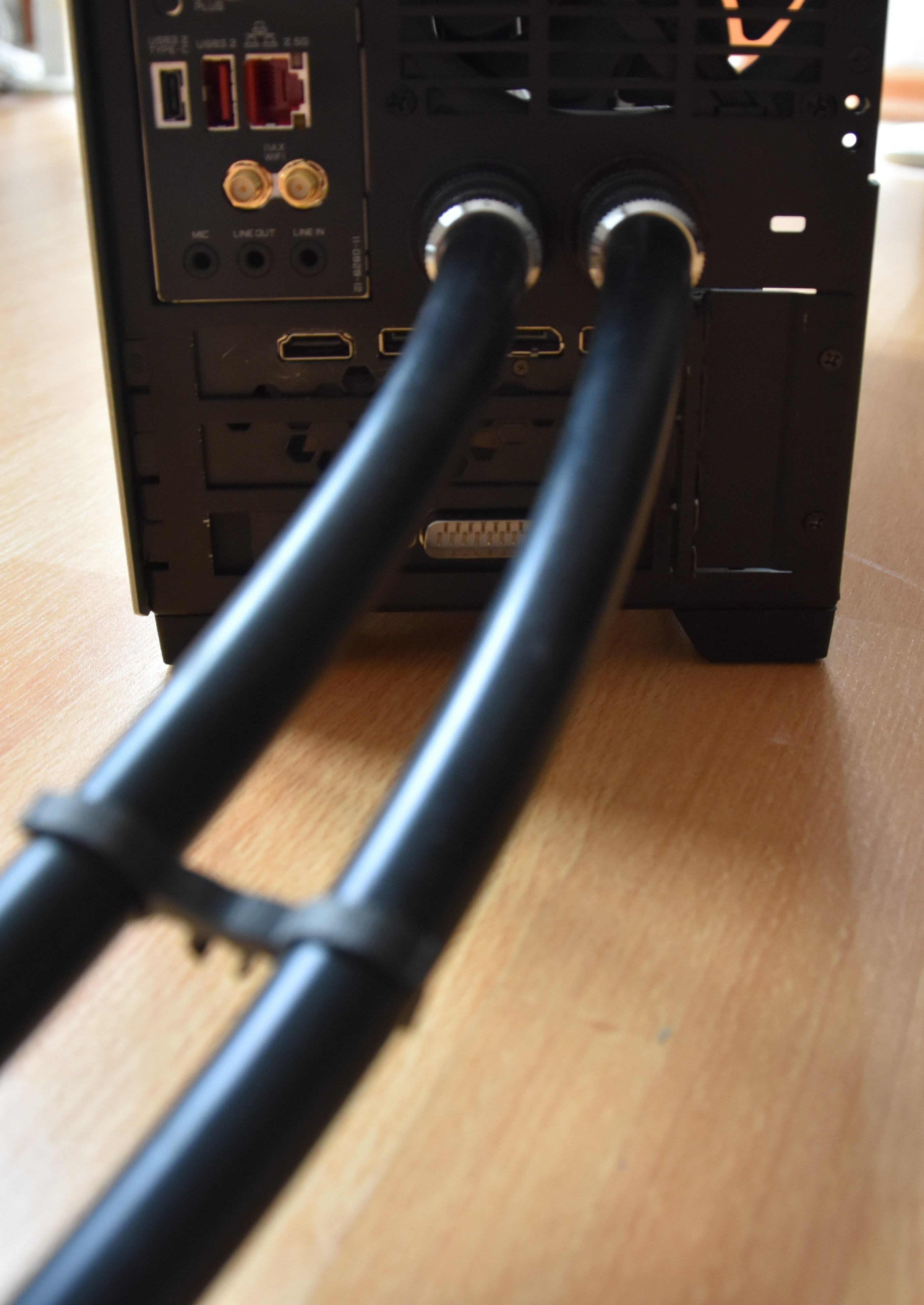

@Mr-Brightside Gefallt mir richtig gut! Mehr Platz brauch kein High-End PC wenn man Hitze und Lautstärke (der Lüfter) konsequent auslagert.
Ich frage mich aber wofür du diesen uralten Drucker Port brauchst? So ein Teil hab ich ewig nicht gesehen.
Vermutlich zur Ansteuerung Mora/Pumpe
Ja genau. Ist ein alter D-Sub Stecker mit 25 Polen und Slotblende den ich noch gefunden hatte. Der geht dann anstelle von Verlängerungskabeln für 4-Pin Molex und dem USB-Kabel von der AC Quadro Steuerung zum MoRa. Deswegen sind an den Schläuchen auch diese schwarzen 3D-gedruckten Clips dran. Die halten die Schläuche zusammen und unten kann ich noch das Kabel langführen.
Dafür habe ich aber noch eins dieser uralten optischen Lauferk vorne verbaut. :fresse2:

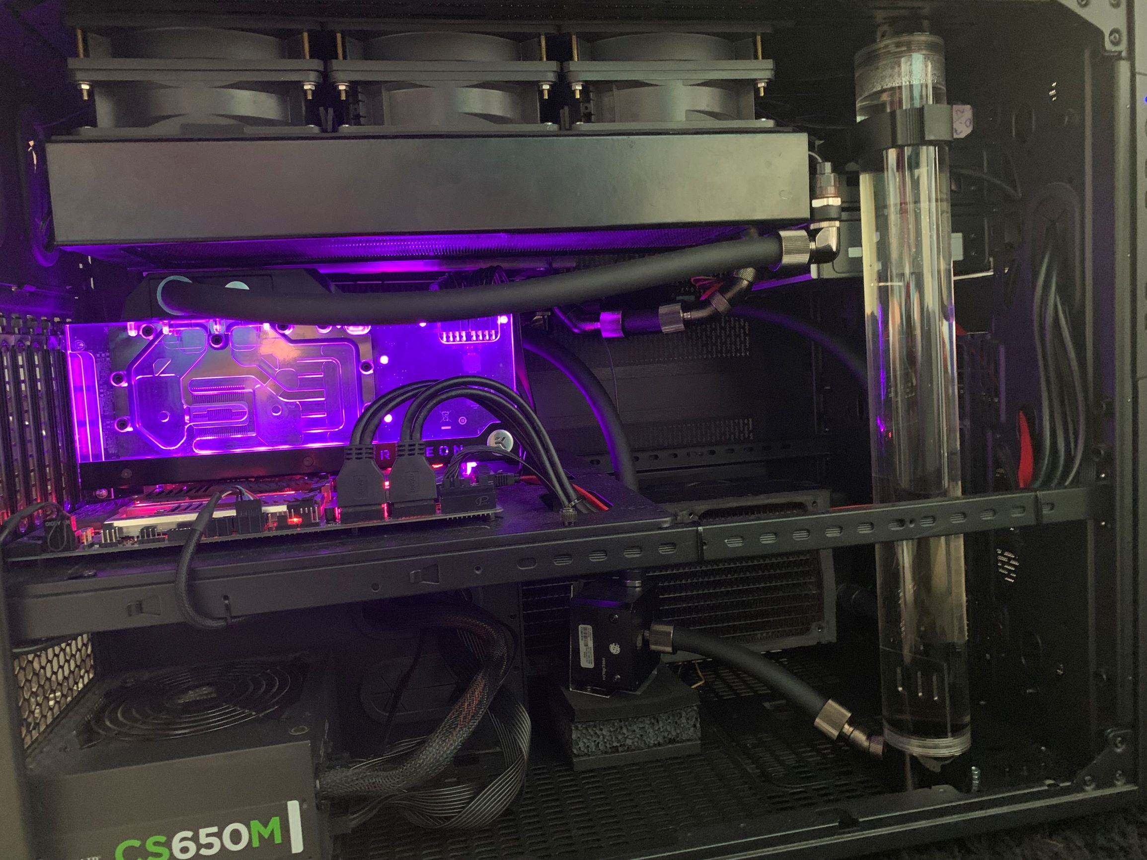

Aus meinem alten Rechner wurde ein "kompakterer" Rechner für meine Frau. Man könnte es auch "Resteverwertung" dazu sagen :fresse:
